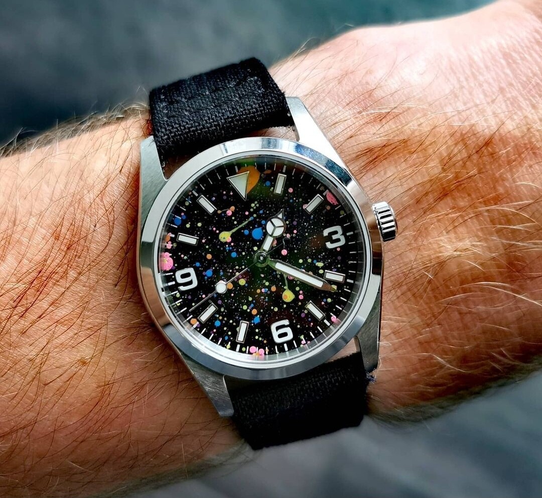

Uiteindelijk is het met een omweg nog goed gekomen met dit als resultaat.
Deze verkoper heeft 36mm explorer cases, misschien is dat iets voor je of misschien heeft ie nog iets anders voor je.
