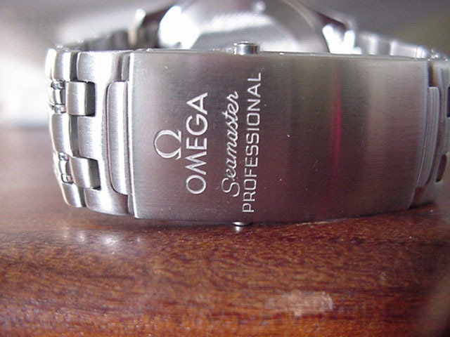

Vanaf de foto die hier geplaatst is van de Omega ‘‘professional’’ is duidelijk te zien dat het gedrukt is.
Aceton…
is trouwens laseretch .

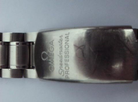

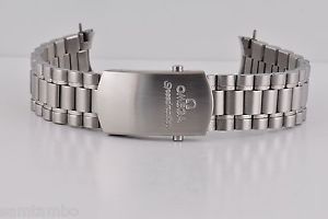

Ja, maar nu zit ik in de guide te kijken waarvan @Jeffreyh1984 hier boven de link heeft gepost en dan kom ik deze sluiting tegen waar de tekst ook niet gegraveerd lijkt te zijn. Dus blijkbaar zijn er ook sluitingen die niet gegraveerd zijn. Deze lijkt op de mijne maar heeft geen druksluiting.
Ik snap wat je probeert te zeggen,maar er is een verschil in het laser etching wat Omega doet en dat is daadwerkelijk met een laser metaal wegbranden en het acid etching wat je vaak ziet bij replicabanden.
‘‘acid etching’’ dat wil zeggen dat ze een malletje met de uitgesneden letters over de clasp leggen en daarna een zuurbehandeling geven zodat de delen die in contact komen met het zuur ‘’ weggevreten worden.
Het verschil is dat bij laser etching de letters dieper ingebrand worden dan bij acid etching…
Bij de vroege banden werd het echt nog gegraveerd .
Hier zie je duidelijk het verschil in diepte tussen jouw clasp en een origineel.

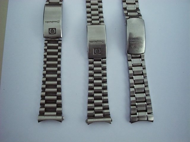

dit is de band waar ik hem mee heb gekocht maar voor mij te kort is.

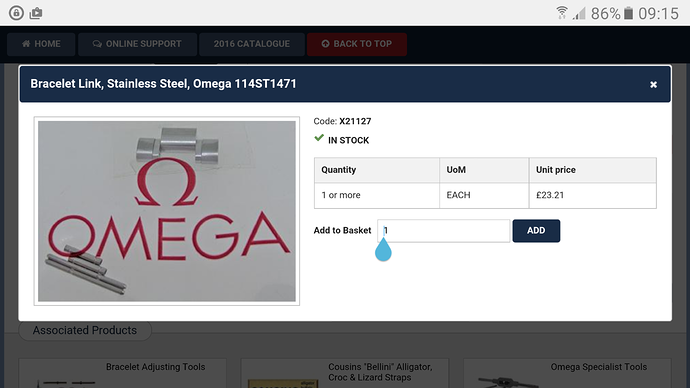

Gewoon bij Cousins verkrijgbaar.
@Spoon1 Bedankt voor de tip. ik begrijp echter niet dat als ik naar een gerespecteerde Omega AD in Rotterdam ga, welke mij eerst 4 dagen laat wachten want ze moeten bij Omega informeren naar de prijs en levertijd van de 1471-815 schakels, dat ik dan te horen krijg dat losse schakels niet meer leverbaar zijn en dat ze mij alleen een nieuwe band kunnen leveren voor €800. Maar bij Cousins zijn ze gewoon op voorraad.
ik heb ca. 3 cm aan schakels nodig en de schakels zijn maar 0,5 cm lang dus dat wordt 6-7 schakels bestellen. Maar dat is nog altijd een stuk goedkoper dan de 255 GBP die ik voor de fake bracelet betaald heb. De fake band heb ik retour gestuurd en mij is verzekerd dat het geld meteen wordt teruggestort als de band binnen is.
