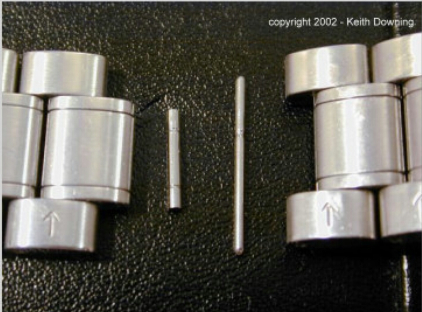

de schakels komen in een zakje met twee pins en 2 buisjes. ik heb geen ervaring met het plaatsen van schakels met buisjes. ik heb steeds te maken gehad met pins met schroefdraad bij de Rolex sub of pins zonder buisjes. Hoe moet je deze plaatsen? ik heb wel de juiste tools.
zie pins en buisjes.Simpel…schuif het buisje in de link. Schuif dan de link over een andere link zodat het buisje ingesloten wordt.
Duw dan de pen er doorheen.
Tip…haal 1 link los van je huidige band. Zie je gelijk hoe het zit.
OK dat is duidelijk. De pin heeft een gleuf op 2/3 van de pin moet dan de lange kant van de pin in de schakel geplaatst worden zoals te zien is op jou foto of maakt dat niet uit?
Zover ik weet maakt het niet uit, aangezien het buisje op 2 plaatsen een randje heeft.
Zou het voorbeeld aanhouden. Voorzichtig aanduwen want wil wel eens knikken.
de pijl is toch bedoeld om aan te geven vanaf welke kant jij hem er uit moet tikken? dat betekend dan toch dat hij dan vanaf de andere kant erin moet of maakt dat ook niet uit?
