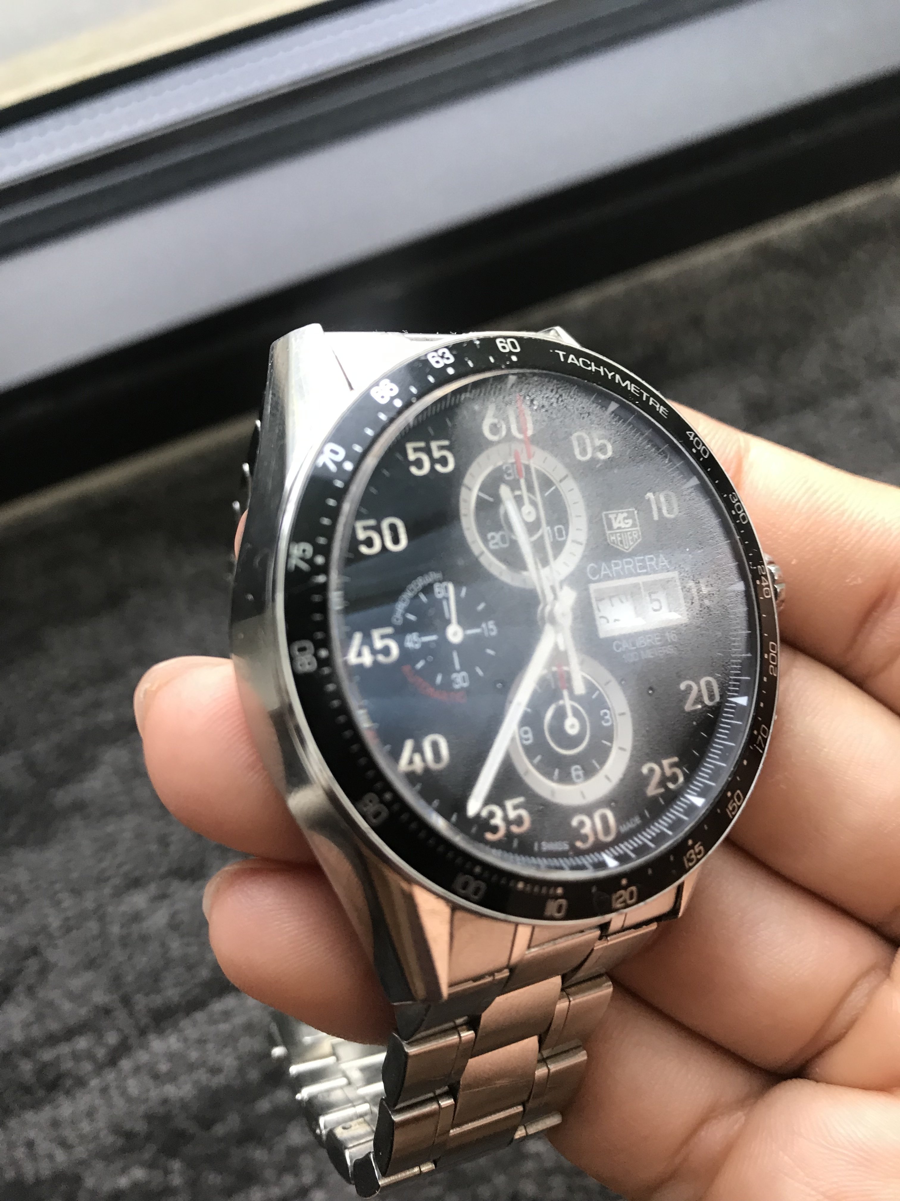

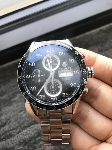

Hier is een foto van de toestand:
Ik denk dat hij bij terugkomst een service krijgen gaat…
Ik niet. Reisverzekering ING dekte tot 350 Euro bij horlogeschade…
Staat je dag aanduiding raar?
Zou hem laten open maken en bekijken. Weet je tenminste waar je aan toe bent.
Misschien valt het wel mee.
