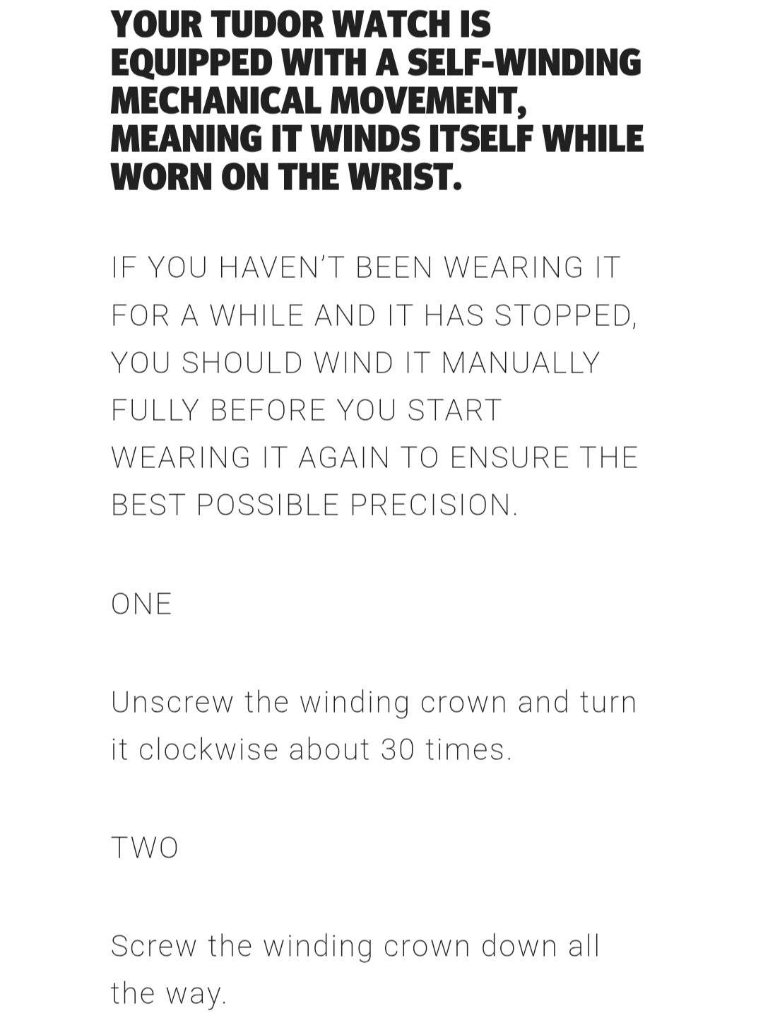

Ik heb dit met mijn Tudor ranger gehad. Ik heb gekeken op de website van Tudor en hun officiële advies (iig voor de Ranger) is flink wat slagen opwinden (30 ofzo). Dus dat zou echt geen probleem moeten zijn voor een Tudor.
Op de Tudor website staat inderdaad letterlijk:

PS In de huidige BB36 zit geen ETA, maar een MT5400. Die kan je gewoon doordraaien, aldus Tudor zelf. Maar dat staat hierboven ook al in het screenshot. Dus tja. Wat er aan de hand is, geen idee. Ik zou er even mee naar een horlogemaker gaan. Beter safe than sorry.
