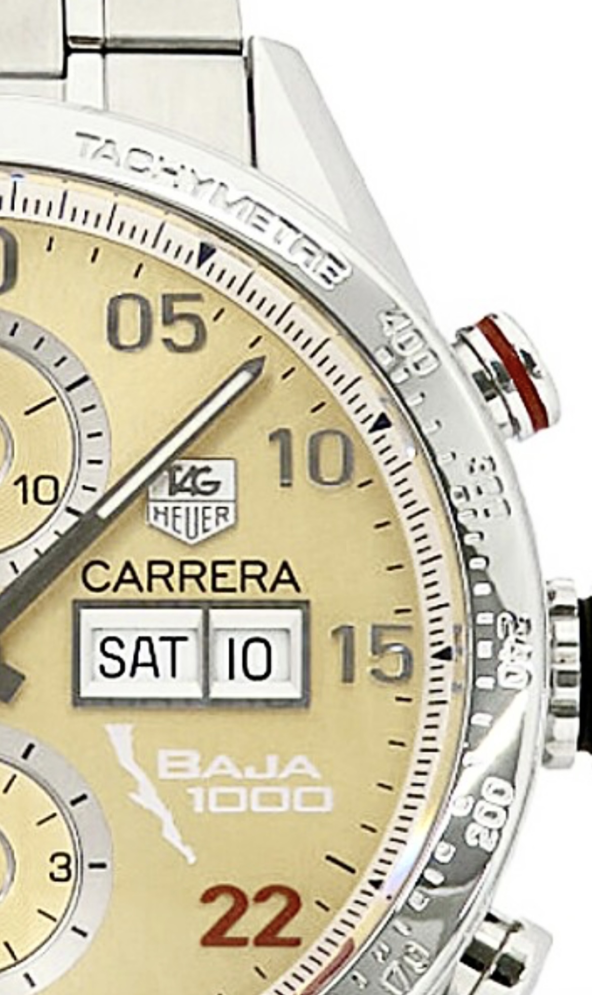

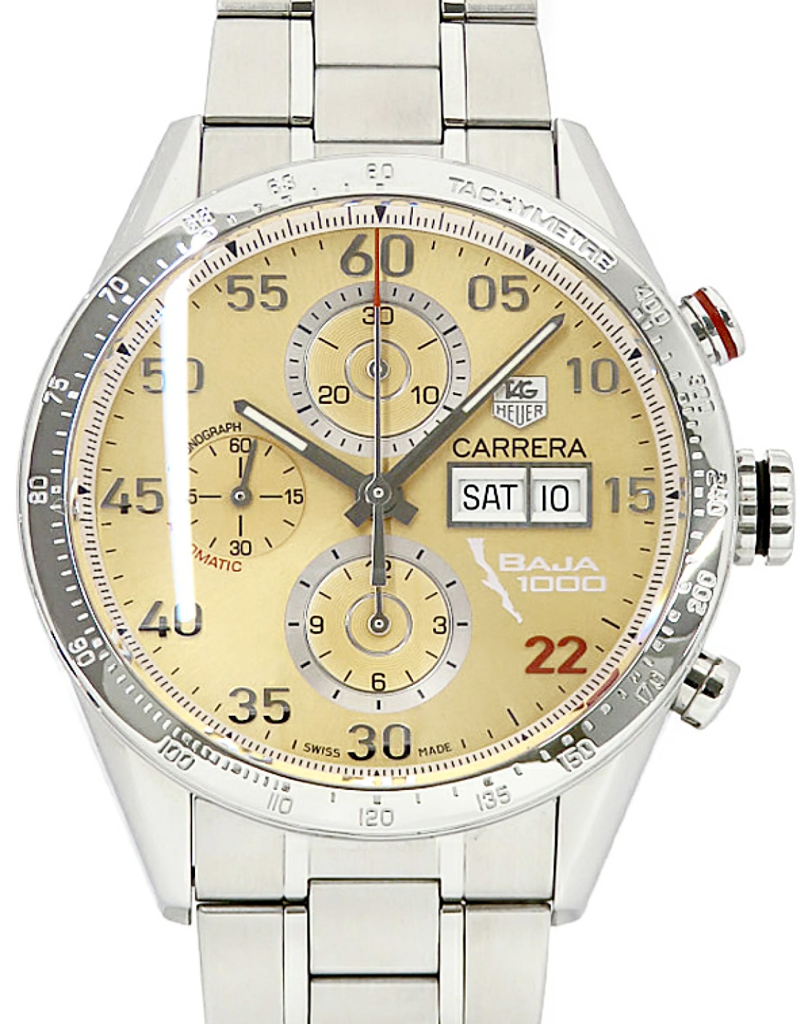

Hulpvraag: Tachymeter bezel opnieuw zwart vullen.
Ik heb een Tag Heuer Carrera Calibre 16 Baja 1000 California Limited Edition CV2A1H met een vaste tachymeter bezel. Deze tachymeter bezel wil ik opnieuw met zwart laten invullen.
Geen idee of dat een specialistisch werkje is of dat elke fatsoenlijke horlogemaker zoiets kan/doet.
Mijn vraag: Weet iemand c.q. heeft iemand ervaring met een horlogemaker ( voorkeur driehoek Rotterdam - Utrecht - Breda) die zoiets kan/wil uitvoeren.
Bij voorbaat dank voor de reacties.
Waarom wil je dat als ik vragen mag? Ik zie op de (ietwat onduidelijke) foto niet echt onregelmatigheden :man_shrugging:
Foto is een archieffoto van mijn vorig exemplaar en ter verduidelijking van mijn vraag. Bij de huidige versie (momenteel op een andere lokatie, kan er pas eind komende week een foto van maken) is het zwart verdwenen.

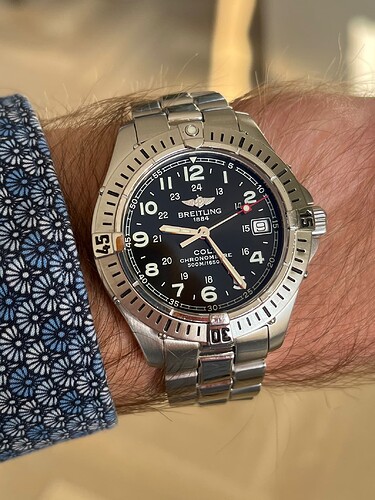

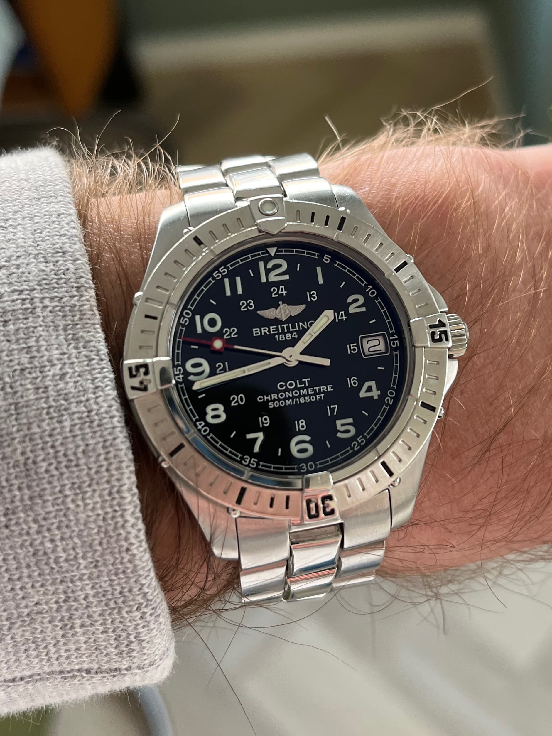

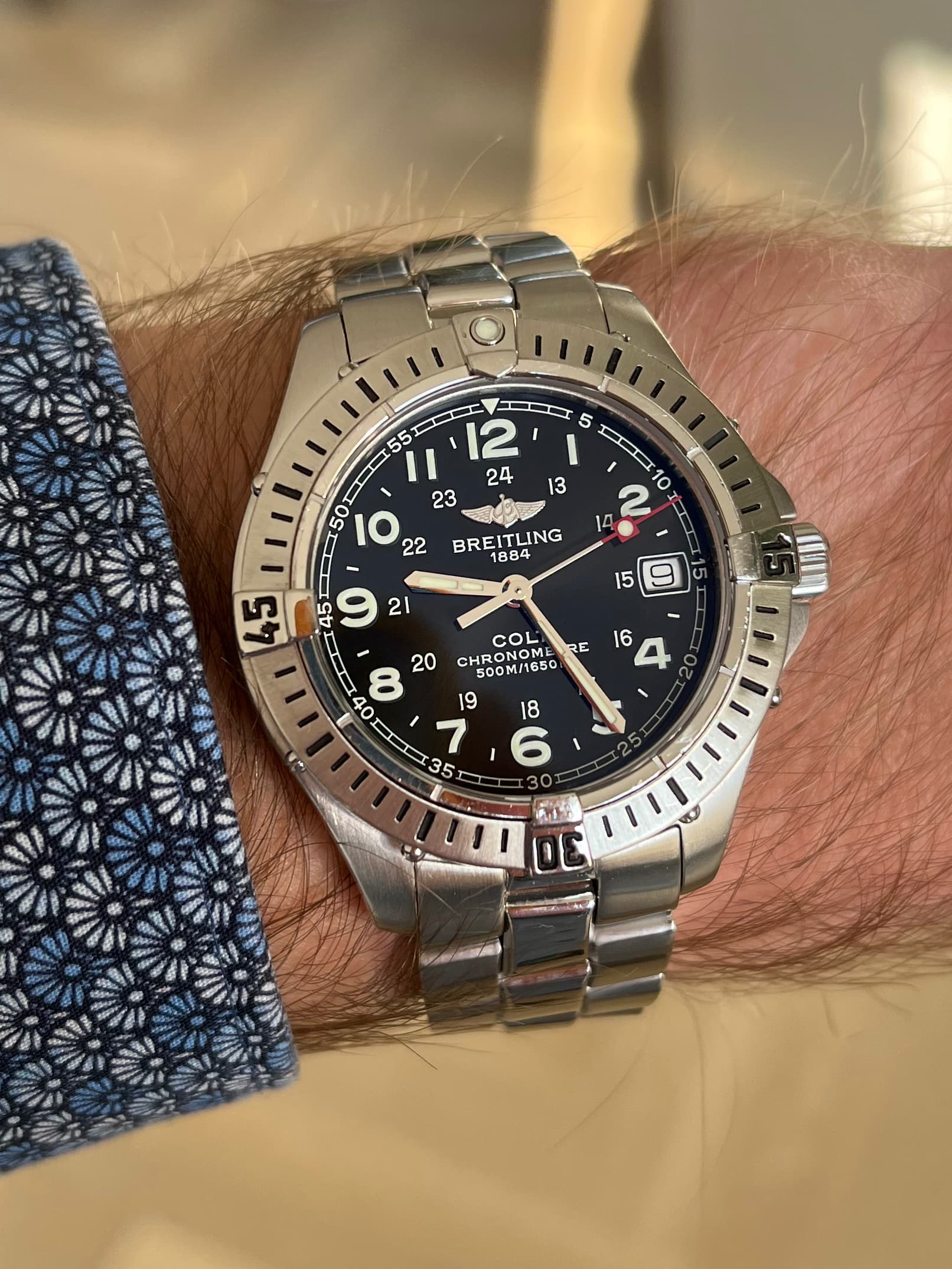

Voor mijn (ex) Breitling Colt heeft @PeterLC de bezel opnieuw ingevuld met zwarte inkt. Schijnt echt een priegelwerkje te zijn… Maar erg mooi resultaat. :ok_hand:
Voor:
Na:
Edit: He get. Nu ik die foto’s zie mis ik die Breitling weer. :smiling_face_with_tear:

Revell modelbouwverf; zijdeglans. Het verwijderen van de aangebrachte verf net buiten de indexen is het meest tijdrovend!

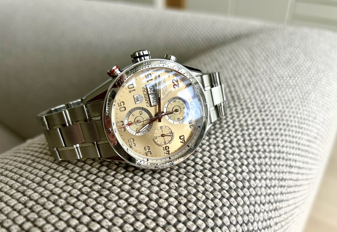

Het lijkt mij dat de vorige eigenaar de lak grondig heeft verwijderd voor een ander (cleaner) effect… Ben ik gek als ik zeg dat t best strak staat? Natuurlijk minder goed leesbaar, maar wanneer gebruik je die tachymeter?
Eens, ik vind het goed staan maar zelf nog nooit gebruikt en dat zal naar alle waarschijnlijkheid ook niet gebeuren. Maar het staat wel iets strakker wat ik weer mooier vind. Als het goed lukt dan :+1:t2::+1:t2:, wordt het er niet mooier op omdat het niet strak te krijgen is, dan maar zonder.
