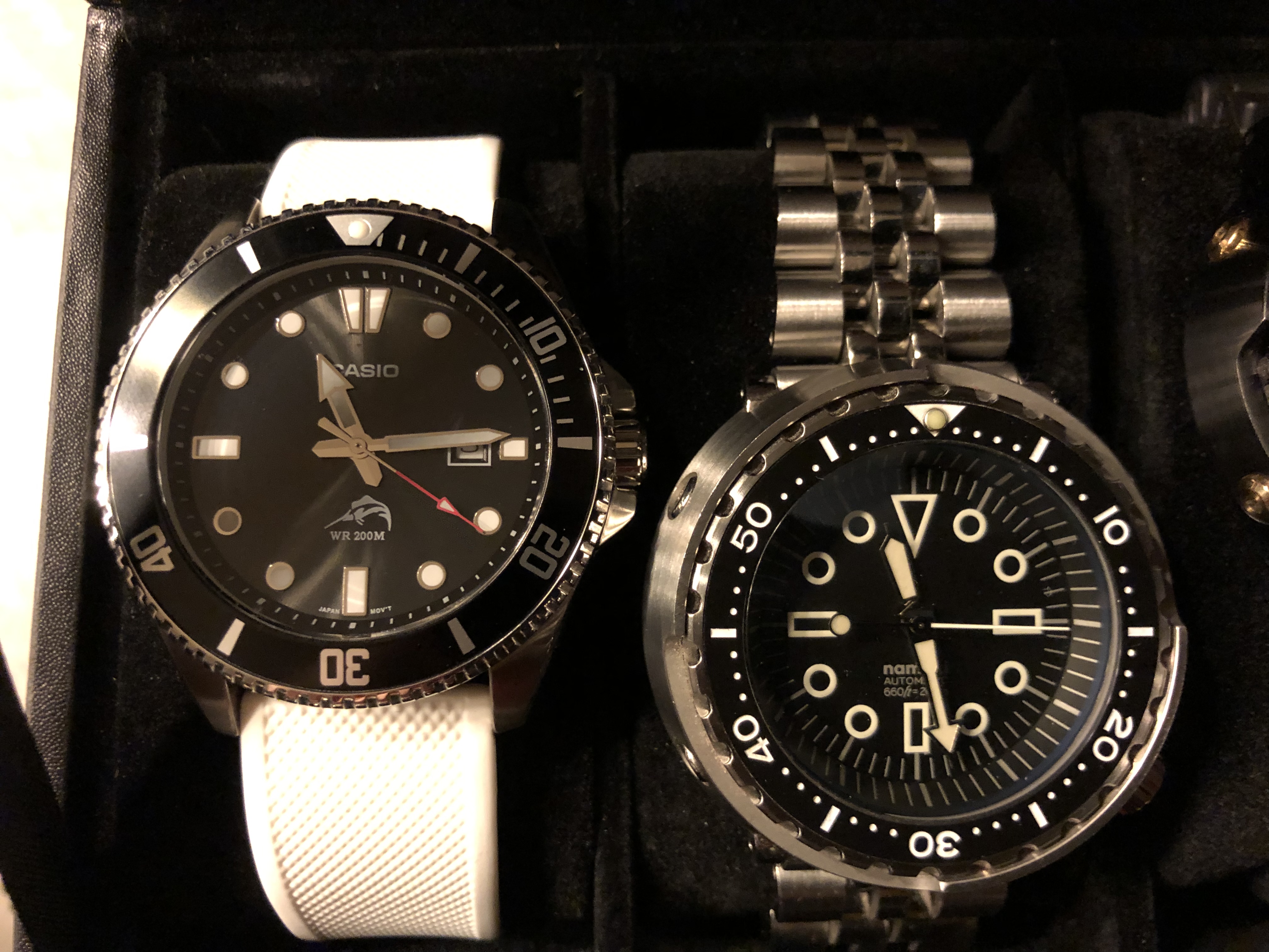

Nou de Casio hydromod met een nieuwe batterij in Januari van dit jaar is er deze week mee gestopt. Dit betekent dus dat het stroomverbruik ongeveer 4x zoveel is geworden met de hydromod.
olie gevuld, luchtbel bij de sec … bewust gedaan :wink::+1:
Geniaal!!!
Geheel volgens schema begint mijn mod ook vertragingen te vertonen
oke kijk dus dan hebben we de bevestiging dat de batterijverbruik aanzienlijk gestegen is. Stoort het me, nee absoluut niet. Het is een super gave mod. Nu nog een keer de tijd nemen voor een batterij wissel :crazy_face::crazy_face::crazy_face:

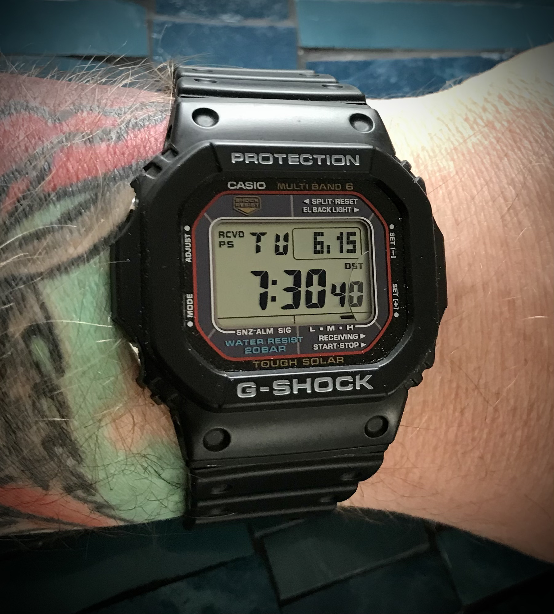

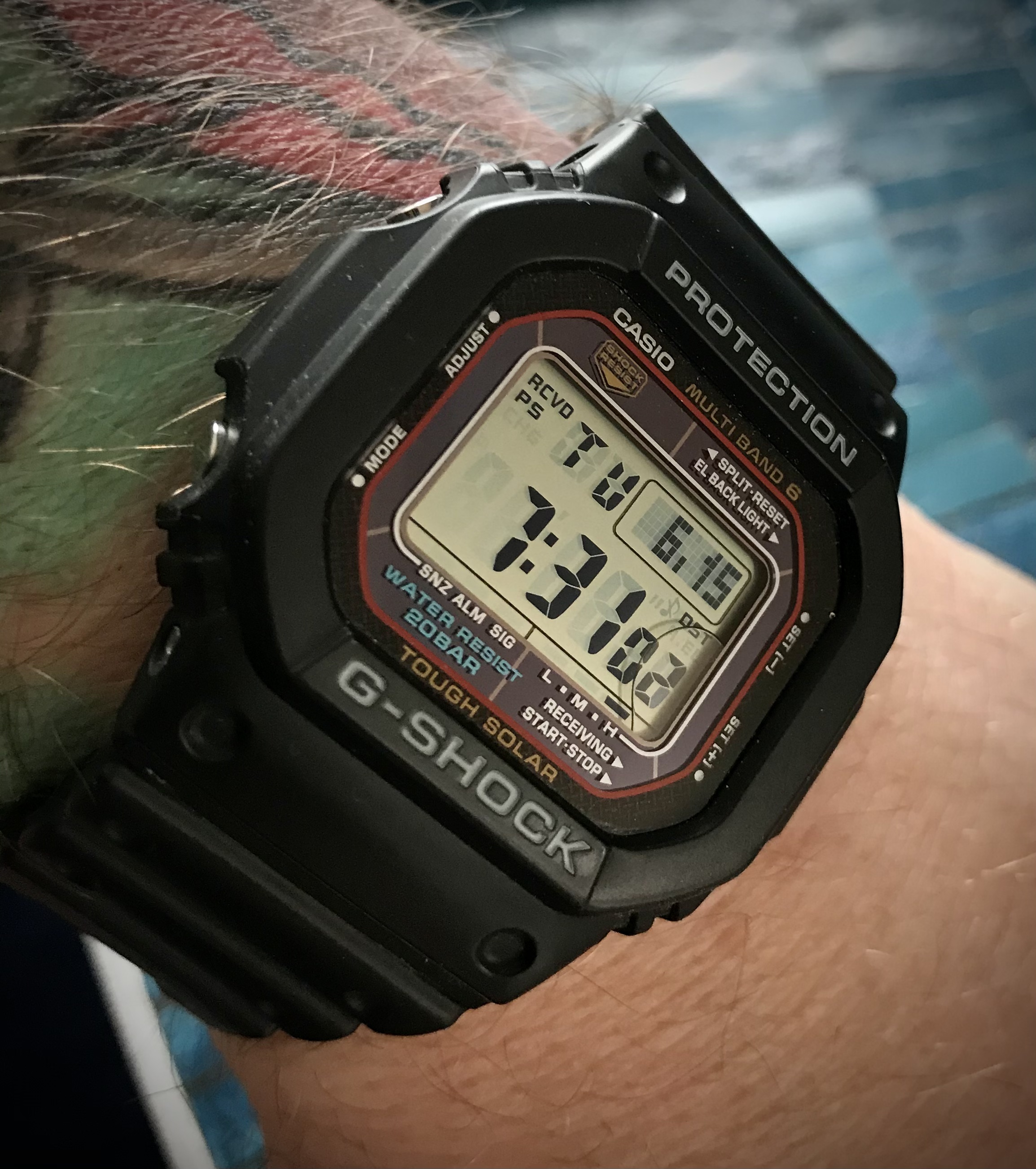

gaat de batterij bij een digitaal horloge dan ook sneller leeg, met als bij een analoog model? :thinking:
Vast niet bij gebrek aan bewegende delen. Maar een empirische vaststelling, daar zijn we hier voor toch?

met solar casio en dus een display nooit problemen gehad.

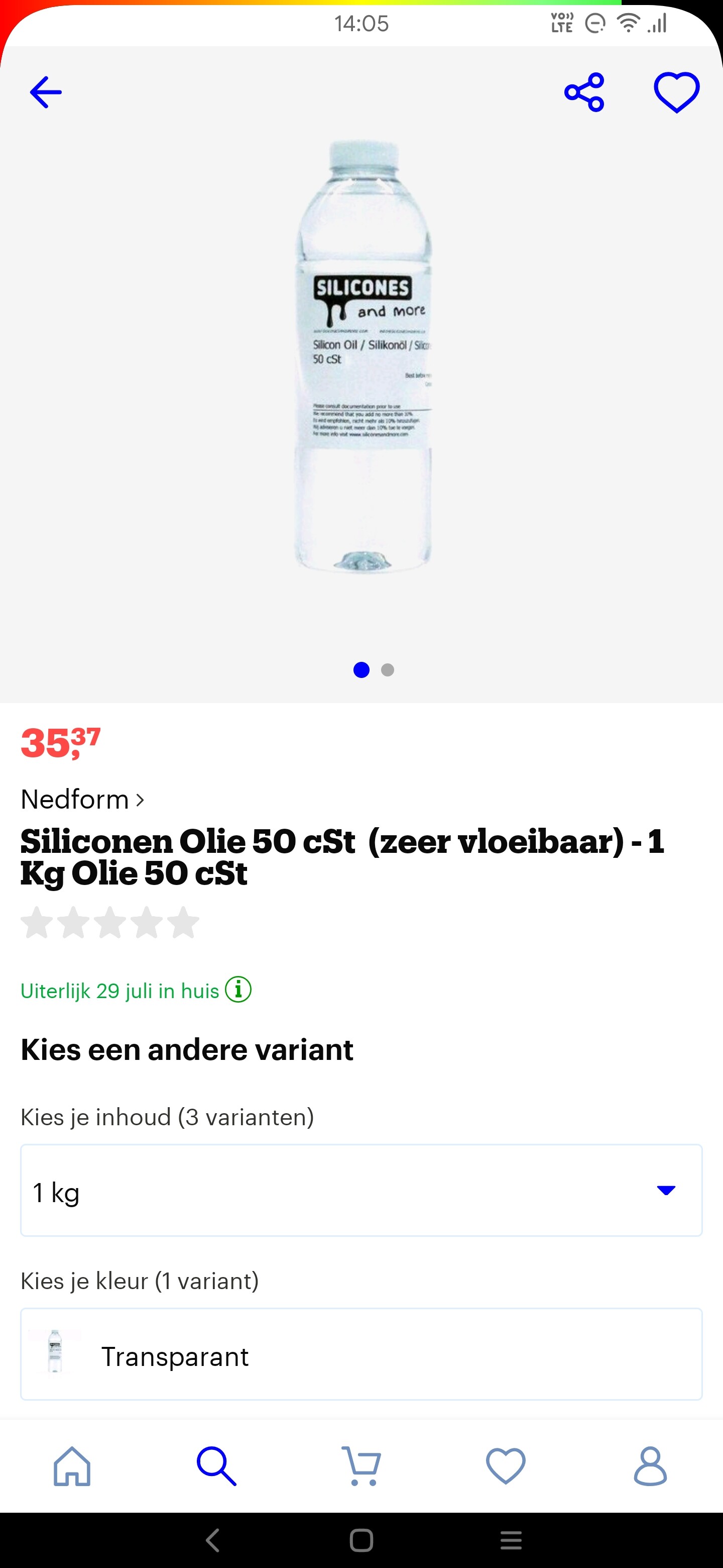

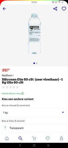

Ik heb deze olie gebruikt voor mijn mod:
Dank! Maar €30 is voor mij net even teveel voor een “leuk eens kijken” experiment :sweat_smile:
Precies dezelfde koop je op Bol.com inclusief verzendkosten wel wat goedkoper.
Yes, deze had ik vorig jaar in mijn tutorial ook genoemd. Perfecte olie en je hebt voldoende voorraad voor de komende jaren.
Daar moet ik helaas iets anders voor betalen.
Haha ok. Goeie investering geweest dus.
