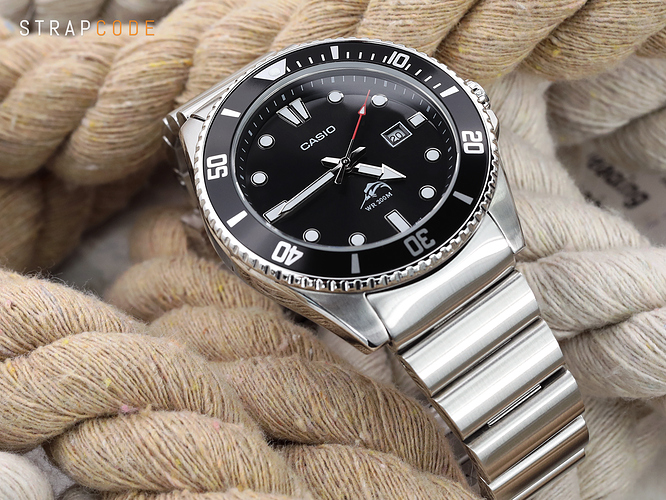

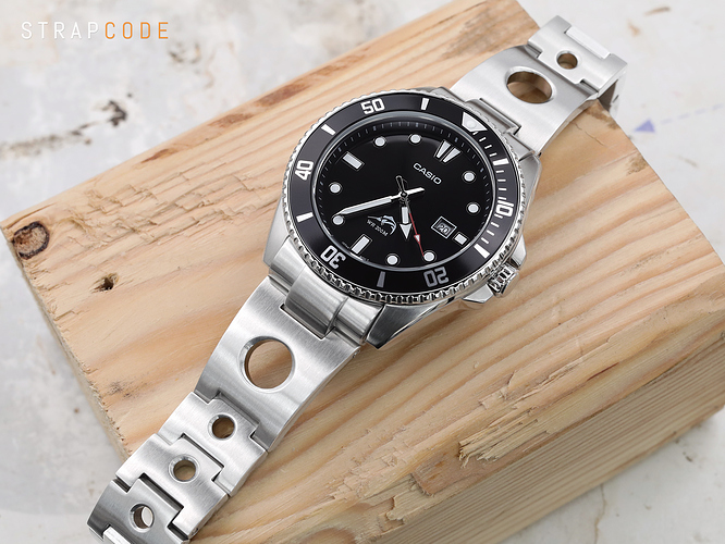

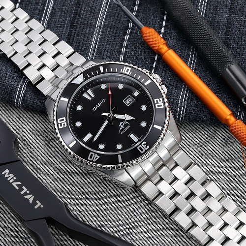

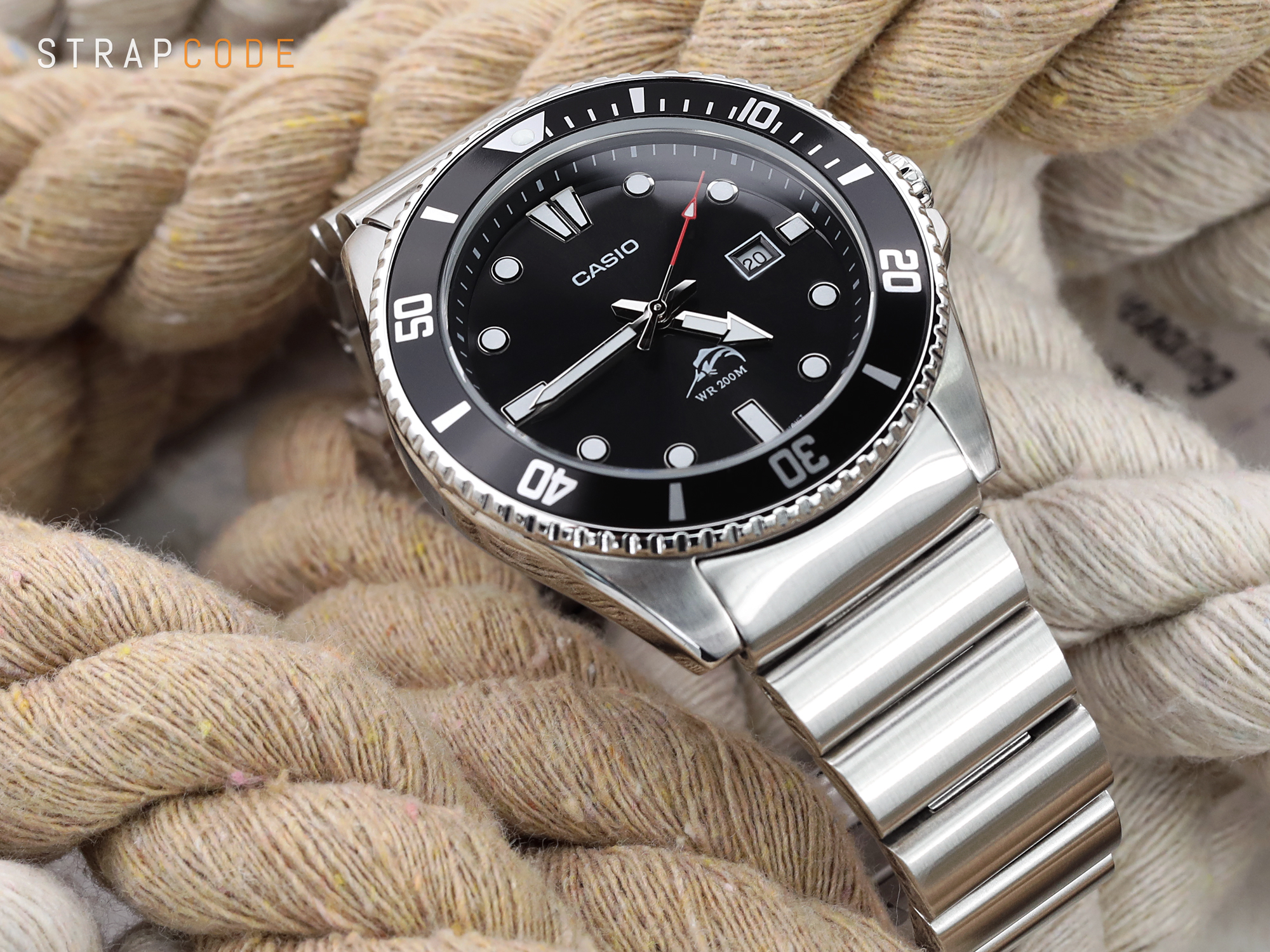

als je de stalen band mod goed wil doen dan doe je het zo…
edit: vreemd, nu had ik al een tijd een link bewaard maar die werkt niet meer, geen idee waarom. Maar hierbij de foto waar het om ging
strapcode liet meerdere opties zien welke paste op de casio duro
2e edit: kennelijk stopt strapcode na een aantal maanden de link naar de blog van die maand.
de fotos zijn nog wel te vinden

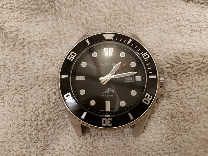

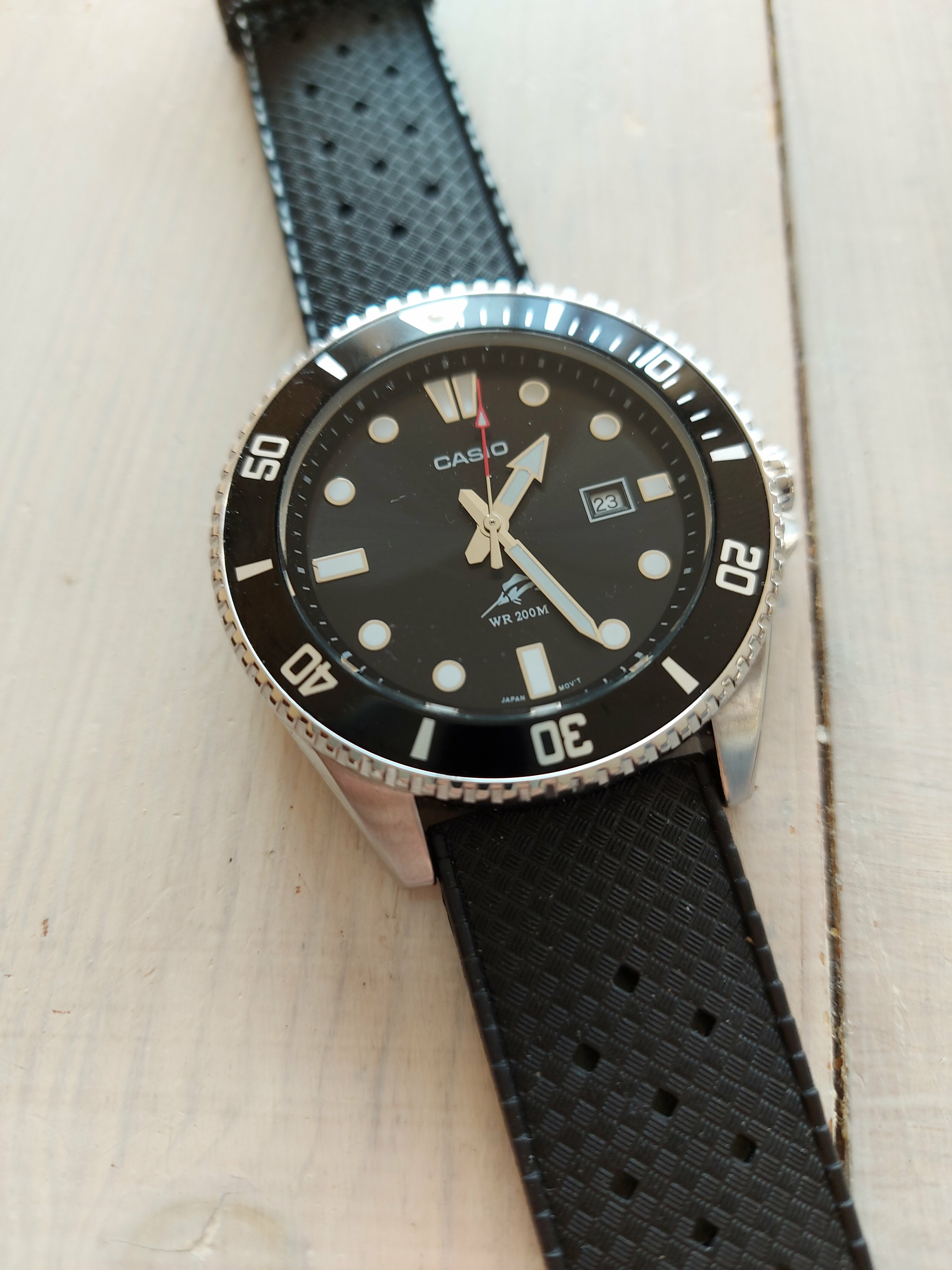

Heeft iemand hier zin om een gehydromodde Casio Duro te proberen?
1 maand later…
 Als in “te koop” of moet men meer denken aan een “fiffer”?
Indien het laatste het geval is: I volunteer!

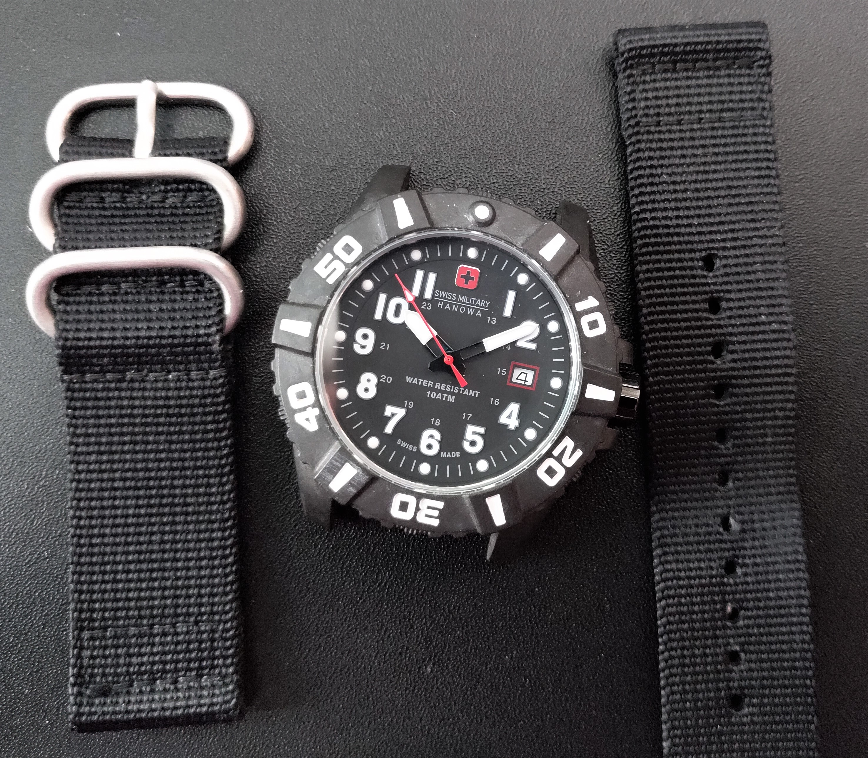

Als het bevalt heb ik zelf nog wel een horloge die ik misschien ook wel wil onderwerpen aan een hydromod:
Simpel Miyota 2115 quartz uurwerkje en een (geclaimde) waterdichtheid tot 300m. (met een screw-on caseback?
) moet te doen zijn toch?

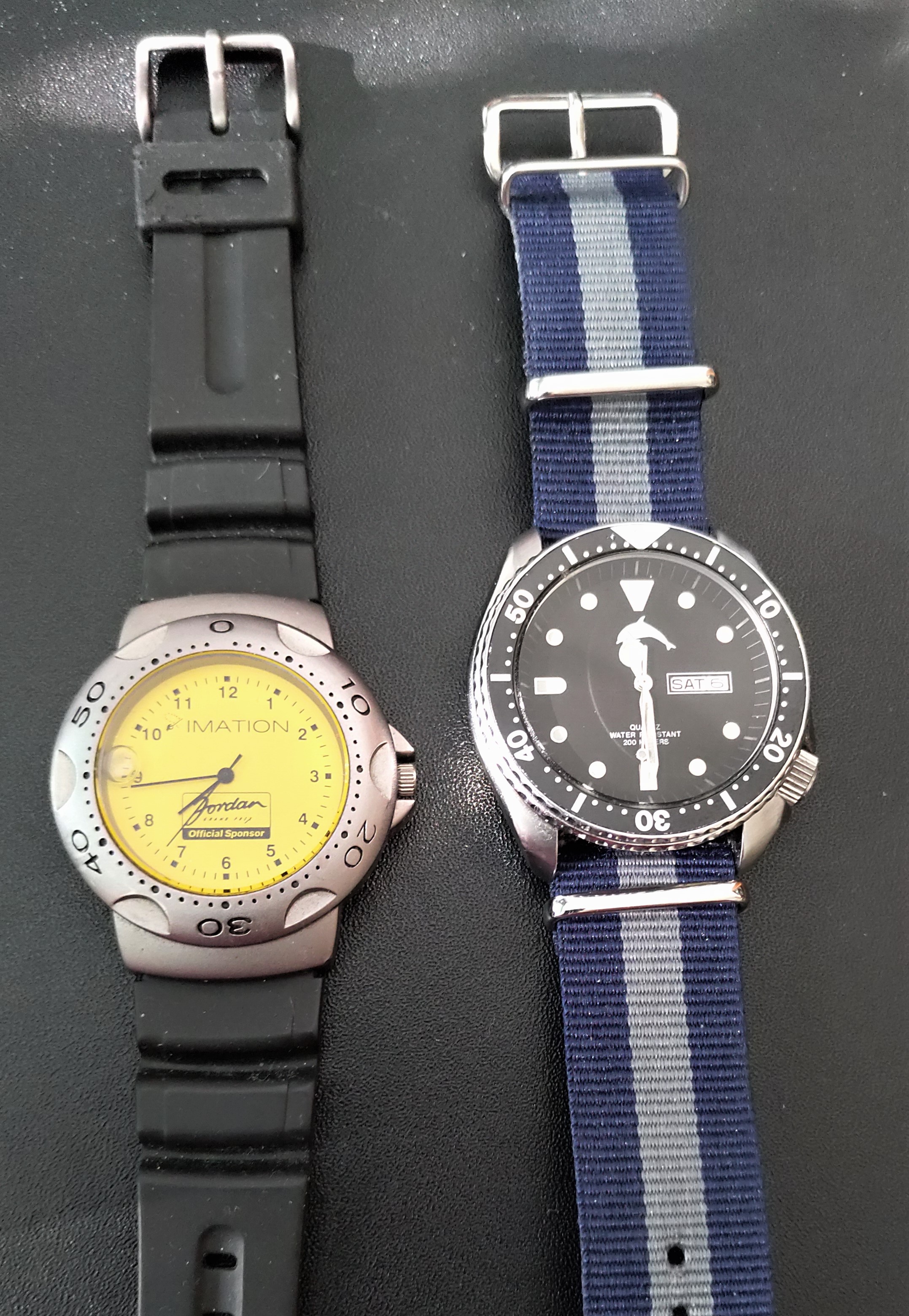

Even een update, nog geen 4 maanden na het vullen van 2 proefkonijnen met olie en verse batterijtjes.
 Helaas…
De gele stond al na 2 maanden stil. De duiker sinds gisteravond maar nadat ik hem even in mijn handen had ging hij weer lopen, vermoedelijk door de lichaamstemperatuur maar wel veel te langzaam. Die liep eigenlijk sowieso te langzaam als ik hem niet droeg na het vullen.
Conclusie:
- of de gebruikte siliconen-olie geleidt toch een beetje en sluit de batterij kort
 - er is iets opgelost dat in het uurwerk/kast zat dat nu de olie geleidend maakt
 - de gebruikte kwarts-uurwerkjes zijn niet bestand tegen de extra weerstand en trekken de batterij binnen de kortste keren leeg
Toevallig komt net deze binnen (eerste toevoeging aan de collectie in ca. anderhalf jaar, ruilacties niet meegerekend) en laat die nu ook net aan een nieuwe batterij toe zijn. Maar die siliconen-olie vertrouw ik niet echt meer hoewel mijn multimetertje een geleiding van 0,0 aangeeft.
Wat was die andere vloeistof ook al weer?
Ik ga ook eens op zoek naar een Eco-Driveje want als die eenmaal vol zit hoeft die alleen maar aan het licht…
Het probleem van het snel leeg raken van het batterijtje in siliconen olie ken ik ook helaas.
En de naam van de andere vloeistof is wellicht fluorinert?
Best raar alle horloges die ik heb met siliconen heb gevuld doen het nogsteeds sind ik deze thread ben begonnen.
Siliconen olie is als het goed is ook niet geleidend )zoals je multimeter ook aangeeft’ dus zou het horloge ook niet mogen kortsluiten tenzij er op de een of ander manier vocht in het horloge is gekomen.
Andere niet geleidende olie is: 3M Fluorinert, dit word ook door merken als Sinn gebruikt.
Klopt, maar wel vaker dan zonder de hydromod:
Overigens loopt het betreffende horloge nog steeds prima en draag ik hem regelmatig. Maar ik zorg wel dat hij wekelijks een (zonnig) dagje voor het raam naar buiten mag kijken, iets wat vóór de hydromod echt nooit nodig is geweest.
