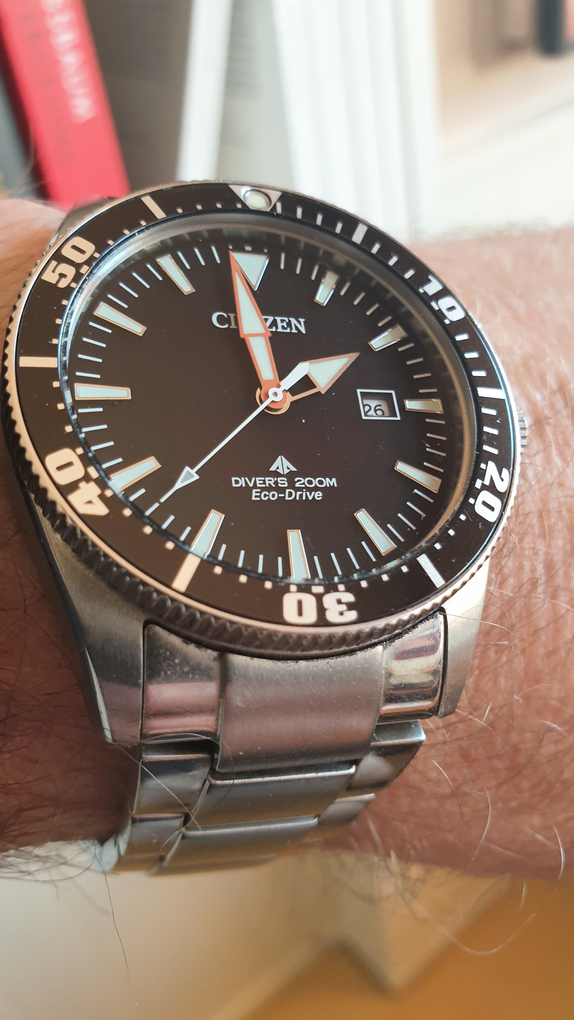

Een half jaartje na de hydromod van mijn Citizen BN0100 Eco-Drive en ik dacht dat een update wel goed is.
Zoals ik na de mod had aangegeven waren er 2 “side effects” van de mod:
  • In plaats van +0.2 s/dag loopt hij nu -0.3 s/dag. No problem.
  • Opladen (solar) duurt langer, de wrijving vd olie zorgt voor een kortere power reserve. Hij mag wat vaker naar buiten (kijken).
Desondankstemin is dit nog steeds een geslaagde mod. Ondanks de stevige hoger-segment concurrentie in de horlogebox draag ik hem heel regelmatig.
Of je nu een “echte” oliegevuld horloge hebt of deze DIY Hydromod, uiteindelijk heb je hier in de praktijk He Le Maal niets aan maar is het een leuk idee dat de wijzer zich door de olie ploegt en je er een paar honderd meter diep mee kan duiken.
Toppertje nog steeds en hij mag dit jaar (als het er ooit nog eens van komt) gewoon weer mee op vakantie waar hij zeker 75 cm diep mee mag snorkelen…
Kom, nog even een fotootje erbij, van vandaag…
Hoe staat het met de andere hydromodders of ben ik de last man standing here…?

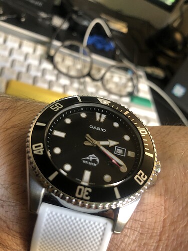

Mij hydroding wint het ook nog geregeld (zoals vandaag)
Oh zeker niet, de casio duro still going strong hiero…

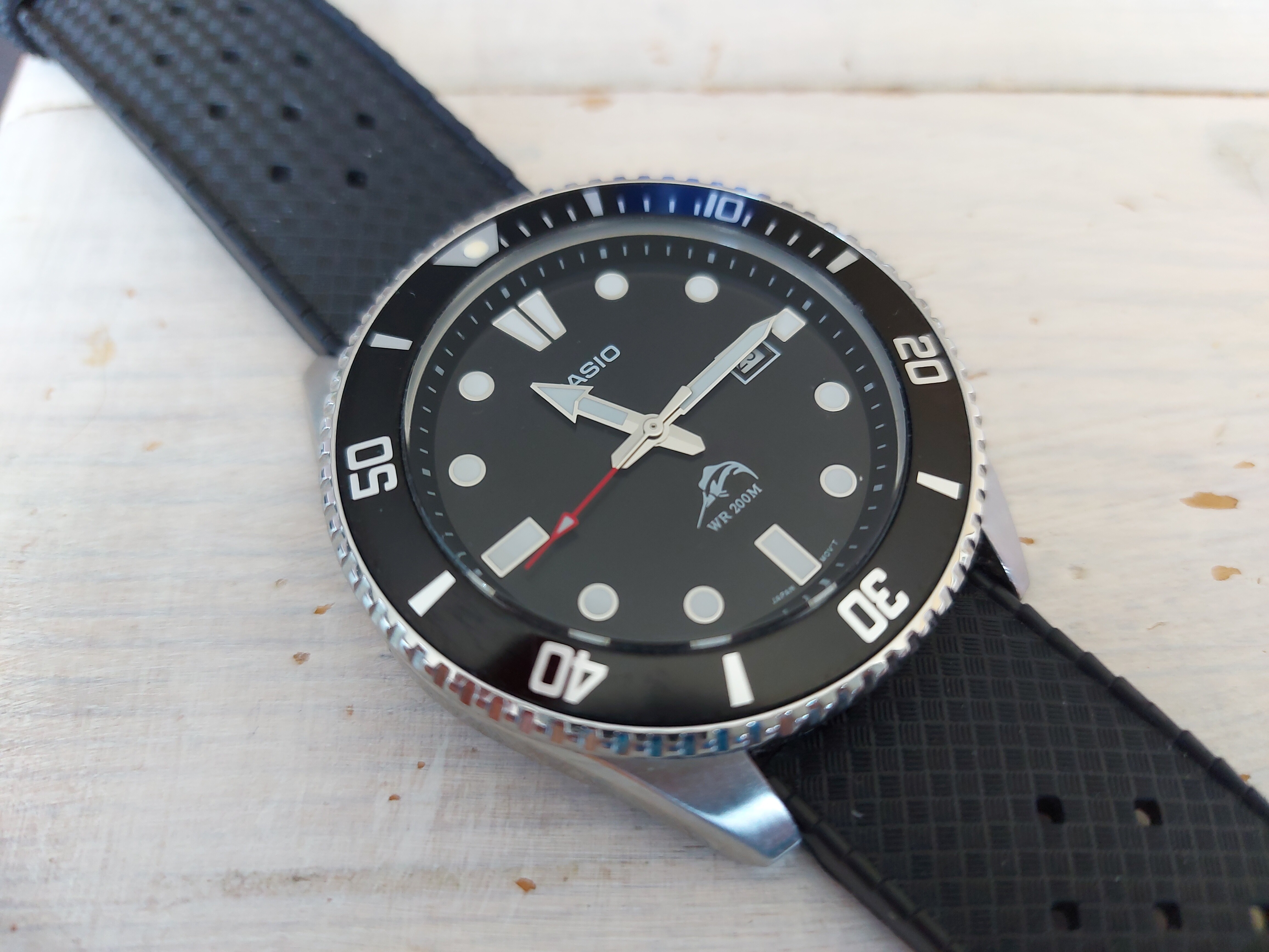

olie gevuld, luchtbel bij de sec … bewust gedaan :wink::+1:
Geniaal!!!
