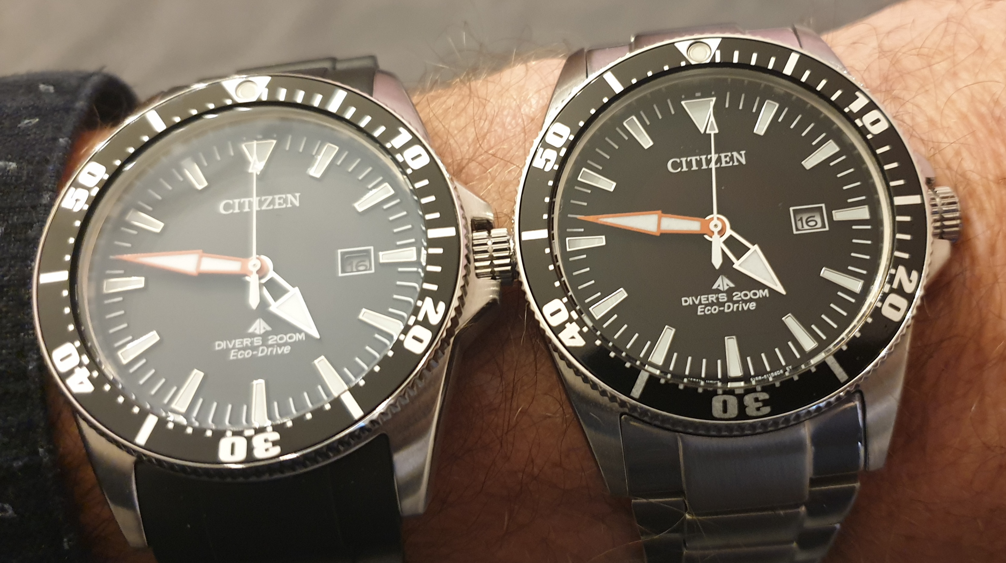

Grappig, had vandaag de beschikking over een non-hydromodded exemplaar vd Citizen.
Goed zichtbaar wat de olievulling doet met het zwart vd plaat:
Linker is origineel (en niet helemaal scherp).
Zie ook eens hoe mooi synchroon ze lopen (1 sec verschil) , niets gedaan aan de linker. Kreeg hem zo in handen.

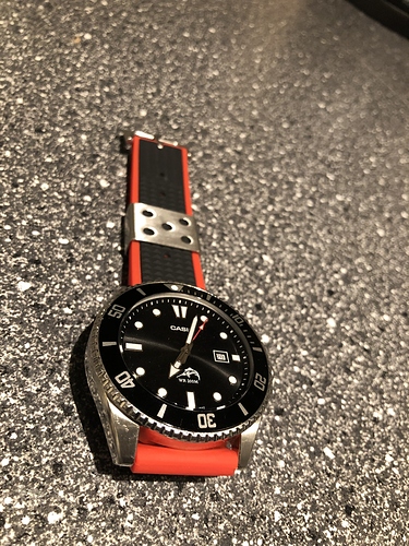

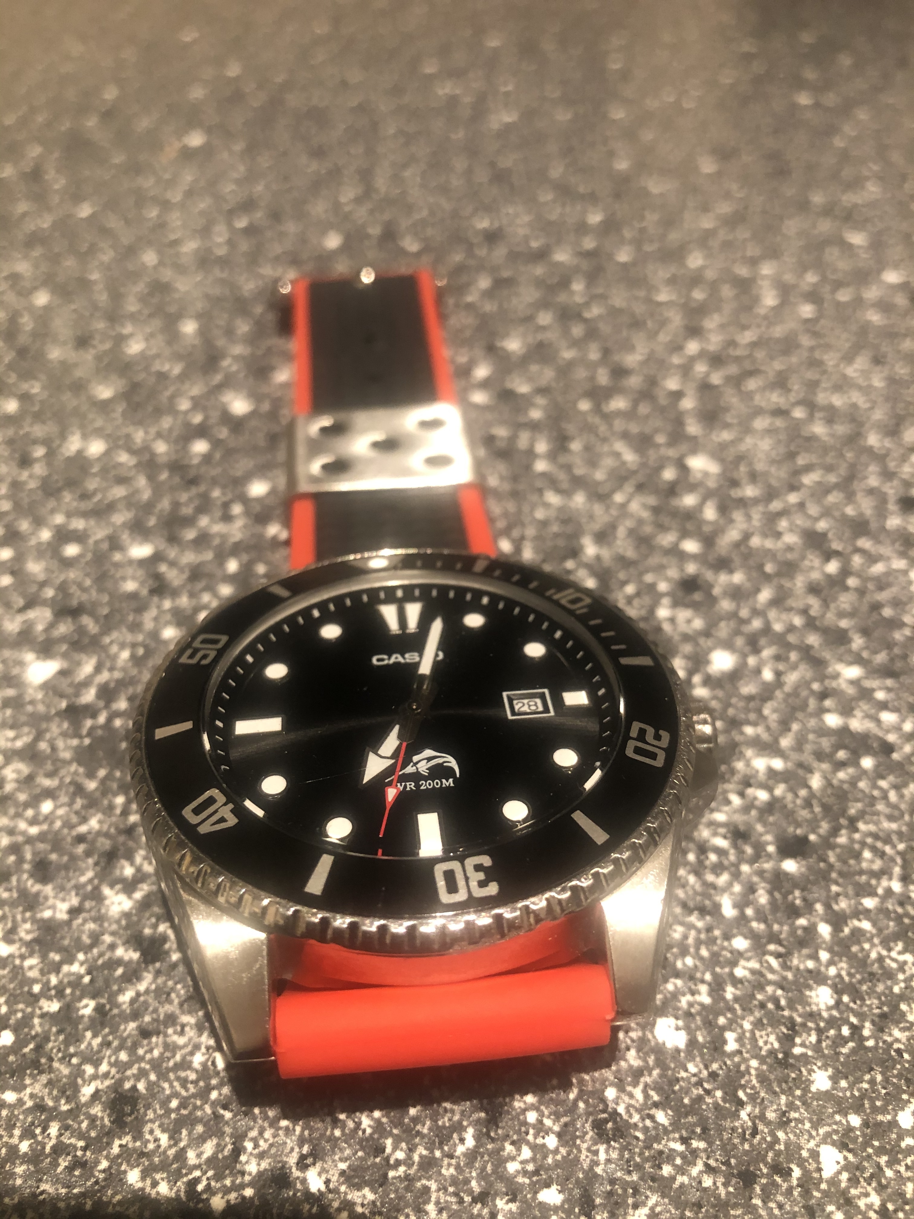

De Casio Duro (in dit topic een goede bekende) heeft ook een tijdje als flipperitforward de ronde gedaan.
Nu die ronde ten einde lijkt, leek het de originele eigenaar, @WernerManuel , een leuk idee om het ding te laten hydromodden voordat ie weer braaf naar huis toe zou komen.
Ik heb me als vrijwilliger gemeld. Want ja, m’n vierde Duro die ik onder handen neem, what could possibly go wrong ?
Alles ging in principe van een leien dakje…
Gat in spacer maken, een enkele bubbelwrapbubbel er onder vrotten, plens olie er overheen, dicht schroeven.
En eindresultaat bewonderen …
De uurwijzer bleek alleen niet meer de uren aan te geven, maar de richting van de zwaartekracht …
(Met een nogal luie vertraging door de olie , maar het ding wees alleen maar naar “onder”)

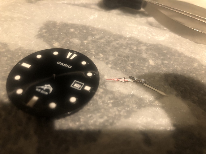

Dus alles zal nu uit elkaar moeten, wil ik die wijzer opnieuw kunnen zetten.
Drastische maatregelen…
Ik HEB wel eens (exact één keer) wijzers op een horloge gezet. Dat is friemelwerk, dus toen meteen maar zo’n wijzeraanduwdingetje uit China laten komen. Dat speeltje had ik nog nooit gebruikt. En zeker niet op een klok die volledig onder de olie zit (wat niet helpt)
Een hydromod klusje van een minuut of tien was na een kleine twee uur klaar.
Veel gevloekt, veel geklooid, veel geleerd.
