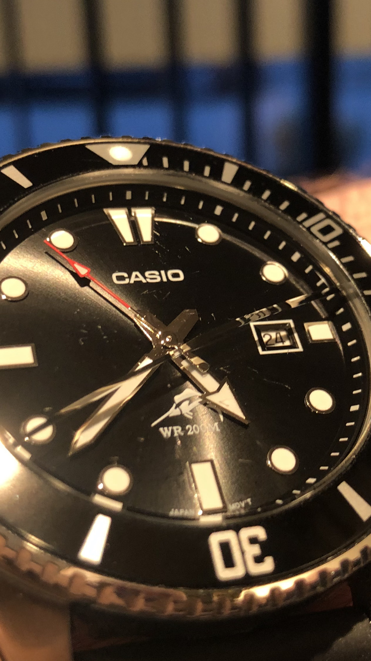

Met name als je duikklokken onder handen neemt blijft er onder de bezel het een en ander hangen. Hierdoor lijkt het soms dagen lang alsof je horloge “zweet”.
Ik had het duikertje al in de afwasmachine hangen, maar voordat het programma ging lopen toch nog even snel op HF lopen loeren.
Geen mechanische poetsbeurt leek het advies, dan maar omhouden gedurende het douchen.
“Heeft die gek er als mod nou twee extra wijzers aan lopen schroeven?!??”
Nee, da’s een barst.
Toch nog bijna twee dagen van de klok kunnen genieten
Ding heeft geen tikken gehad, niet gevallen, geen gekke druk op uitgeoefend.
Volgende keer toch maar opzettelijk een luchtbel laten zitten? Of met bubbelfolie in de weer? Maar waar heb je daar dan plek voor?

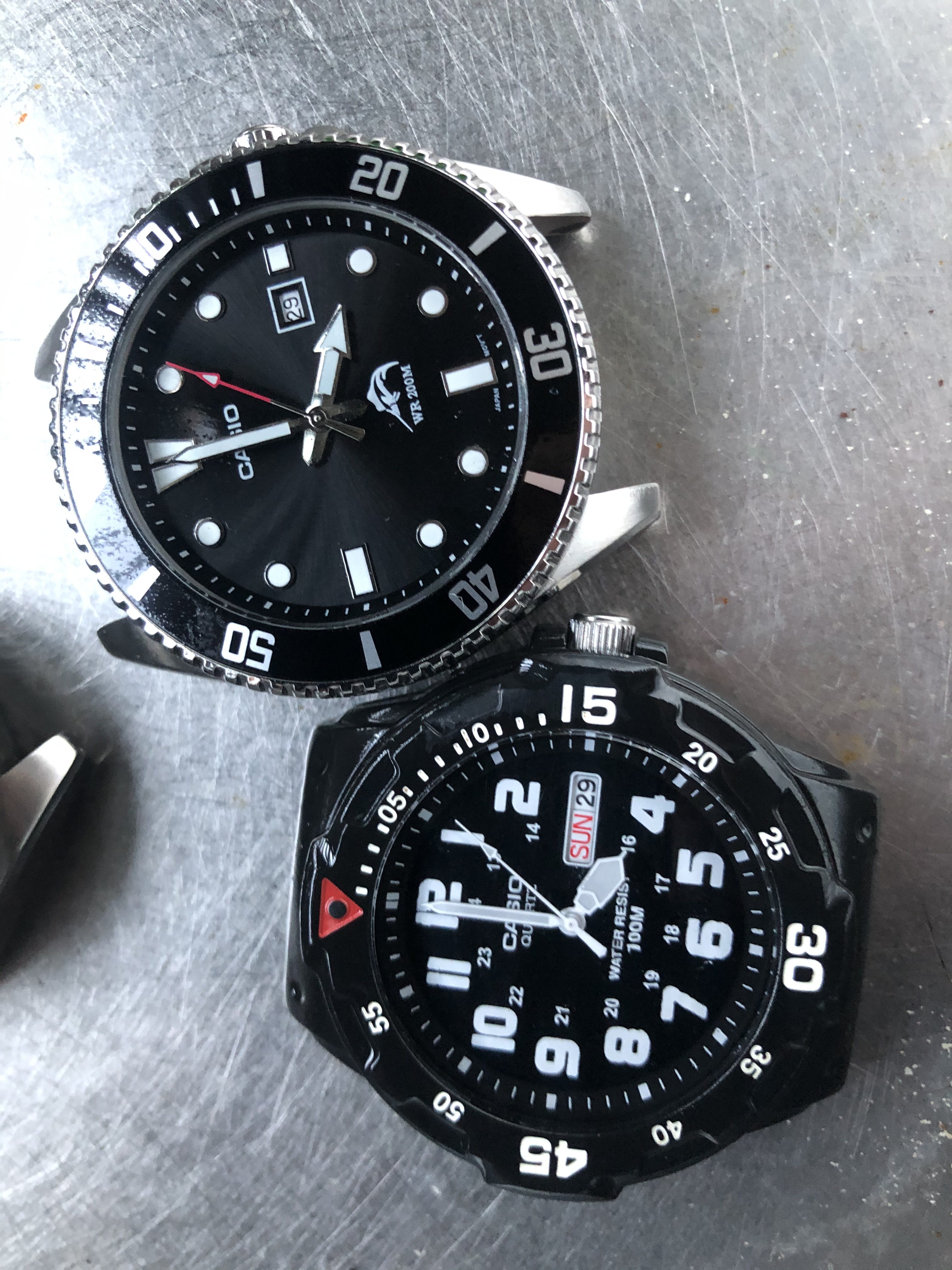

Uit eerdere sessies een werkende Casio Duro overgehouden met gebarsten glas en een niet werkende met ongehavend omhulsel.
Dat zou met het swappen van wat binnenwerk een compleet niet stukke unit moeten kunnen opleveren.
(ik kreeg nog een ander klokje binnen, die vullen we ook maar even)

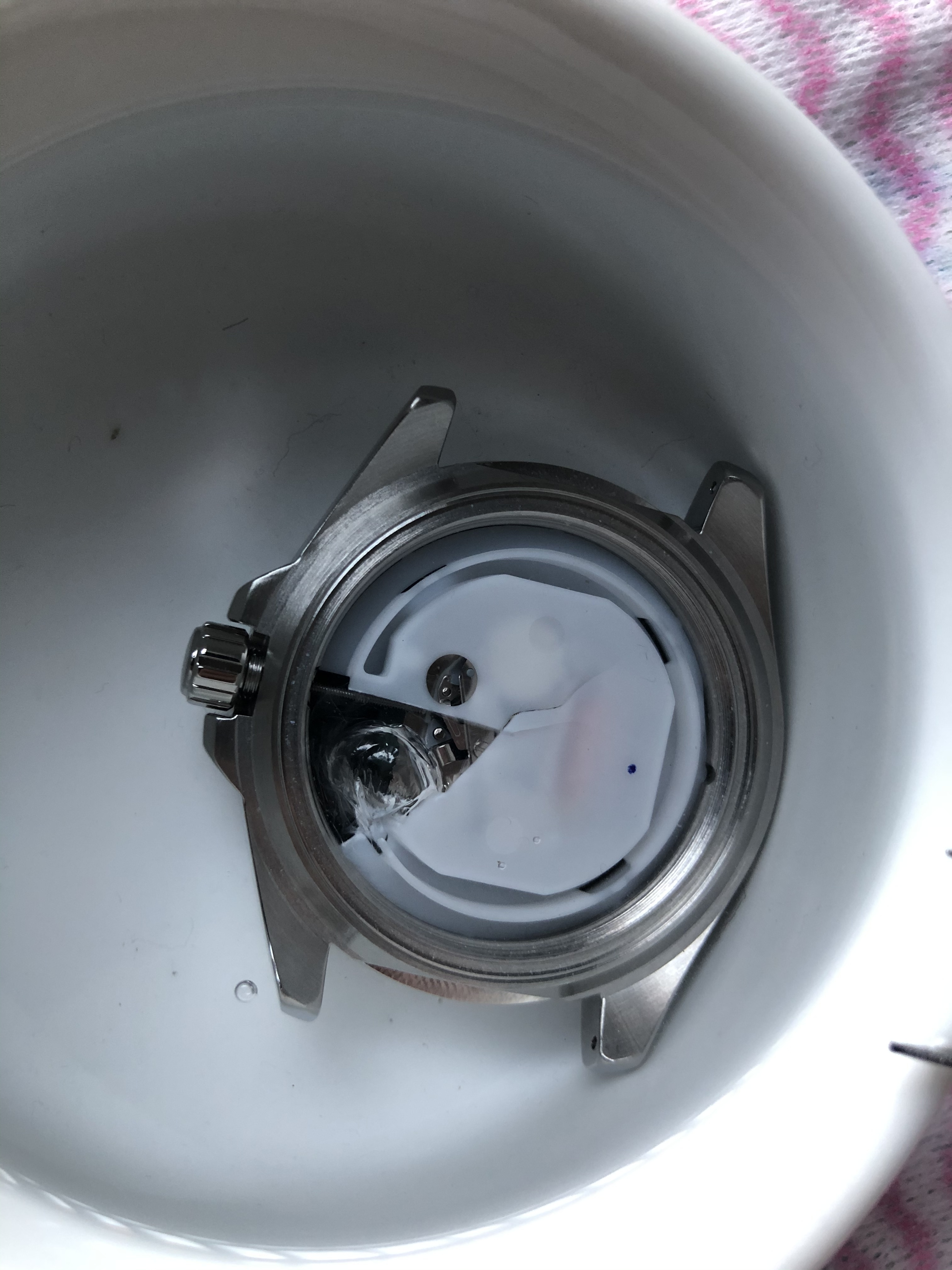

Maar omdat ik warmte- en drukverschillen wil kunnen opvangen (gebroken glas = niet fijn) kwam het idee opzetten om opzettelijk een luchtbel te creëren.
Mijn eerder gevulde oranje monster (die het qua lekkage goed doet, dus die hoeven we nu niet bij te tanken) heeft er al een, dus een tweede als conversation piece is een beetje “meh”.
Laten we een enkele bubbel van wat bubbelplasic onder de caseback vrotten…
Niet dat daar plek voor is.
Plek gemaakt:
Lichtelijk voordeel: MOCHT de plastic ring neigingen ontwikkelen tot uitzetten, heeft ie daar nu een beetje plek voor.

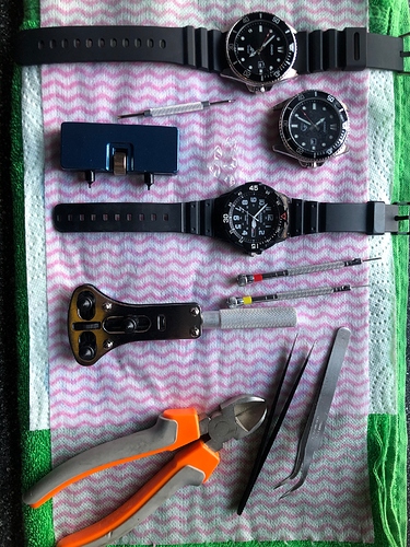

Leerpunten:
Onder olie is het vrij lastig om te zien of al het plastic exact zit waar je het hebben moet. Protip : volgende keer gekleurde folie gebruiken …
Ook is het met beoliede klauwen lastig googelen hoe je die stem los krijgt in zo’n Casio (je moet op een beetje vreemd plekje duwen)
Maar al met al lijkt dit een succesvolle exercitie ze zijn geweest.

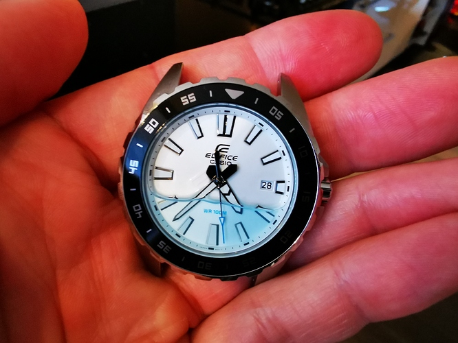

Ben van het weekend ook even wezen modderen. Aanmodderen zo gezegd.
Had het idee om een horloge zo te maken dat het leek alsof ie was volgelopen met zeewater.
Na heel lang zoeken eindelijk een geschikt horloge met witte plaat gevonden. Olie besteld en op zoek gegaan naar een kleurstof voor de olie.
Die bleek na veel geprobeerd te hebben gewoon leverbaar bij de website van de olie
Het resultaat is wel grappig. Wat minder grappig is is dat het uurwerk het niet meer doet.
De secondewijzer blijft hangen in de olie. Het lijkt alsof ie teveel weerstand ondervindt.
Zodra de olie aan de andere kant is tikte de wijzer in eerste instantie weer door om vervolgens weer in de olie te blijven hangen.
Heb het horloge geprobeerd helemaal te vullen en toen deed ie het niet meer. De wijzer tikt maar net niet krachtig genoeg om z’n slag af te maken lijkt het.
Heb het horloge nu weer leeg maar de wijzer blijft helaas op z’n plek heen en weer tikken.
Misschien dat de batterij net aan het einde van z’n Latijn is en dat dit net de druppel (
) was of het uurwerk is gewoon naar de klote
Van de week nog even een batterijwissel proberen en anders een enkeltje naar het gratis gedeelte
Jammer dat hij het niet meer doet… Wel een super gaaf idee!
Als je de bel bij de datum houdt, dan lijkt het gewoon op een Rolex.
Eigenlijk zou je ‘dubbel glas’ moeten gebruiken en de tussen ruimte vullen met de olie. Dan werkt het vast.
Zou alleen niet weten hoe je daar op maat en gevuld (zonder lekkage) dubbel glas in zet.
