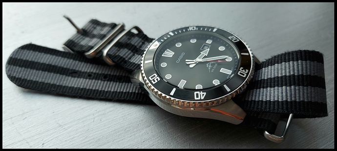

zijn er nog andere dirt-cheap quartzjes als die casio mrw200h die zich lenen voor zo’n mod?
goede go anywhere - met krassen erop ziet ie er beter uit- beukers?

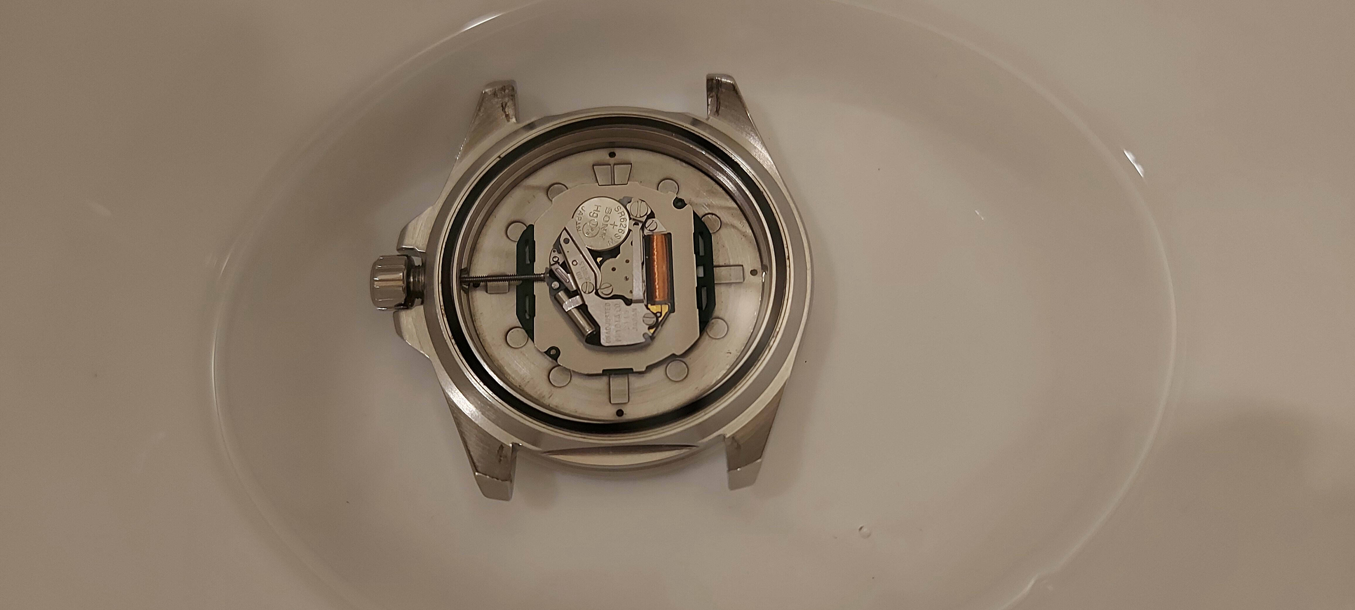

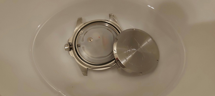

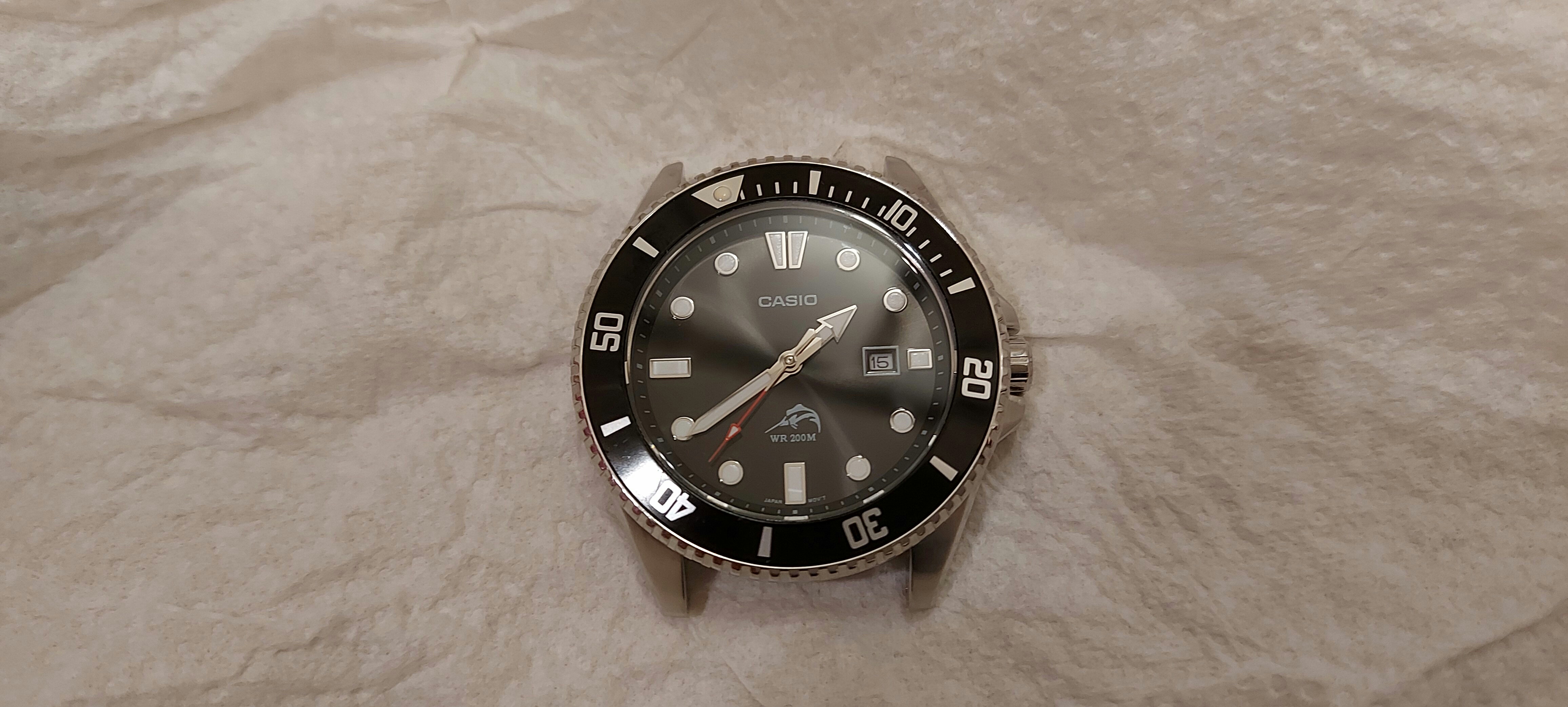

En zo heb ik het gedaan:
Maak horloge schoon en droog.
Je wilt de olie en de binnenkant kast zo min mogelijk vervuilen.

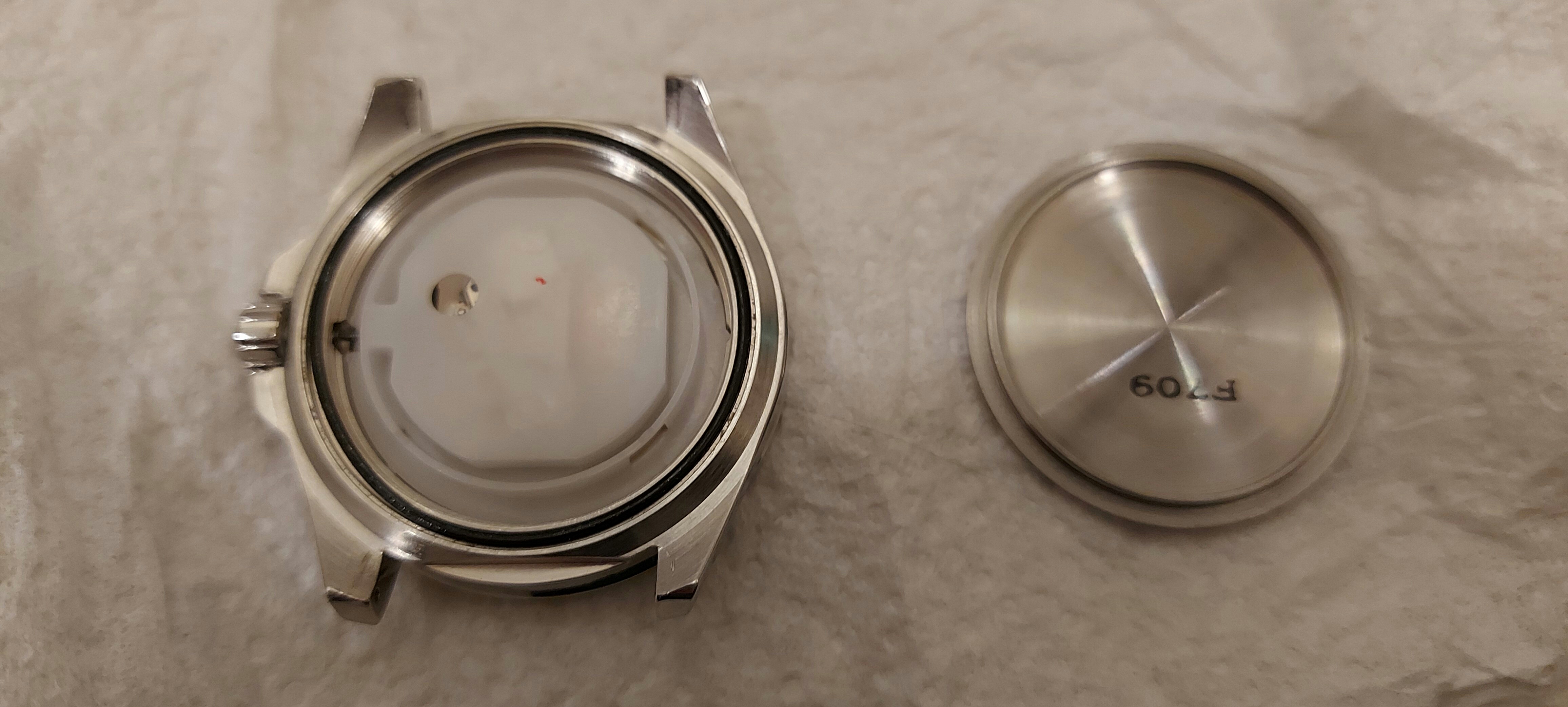

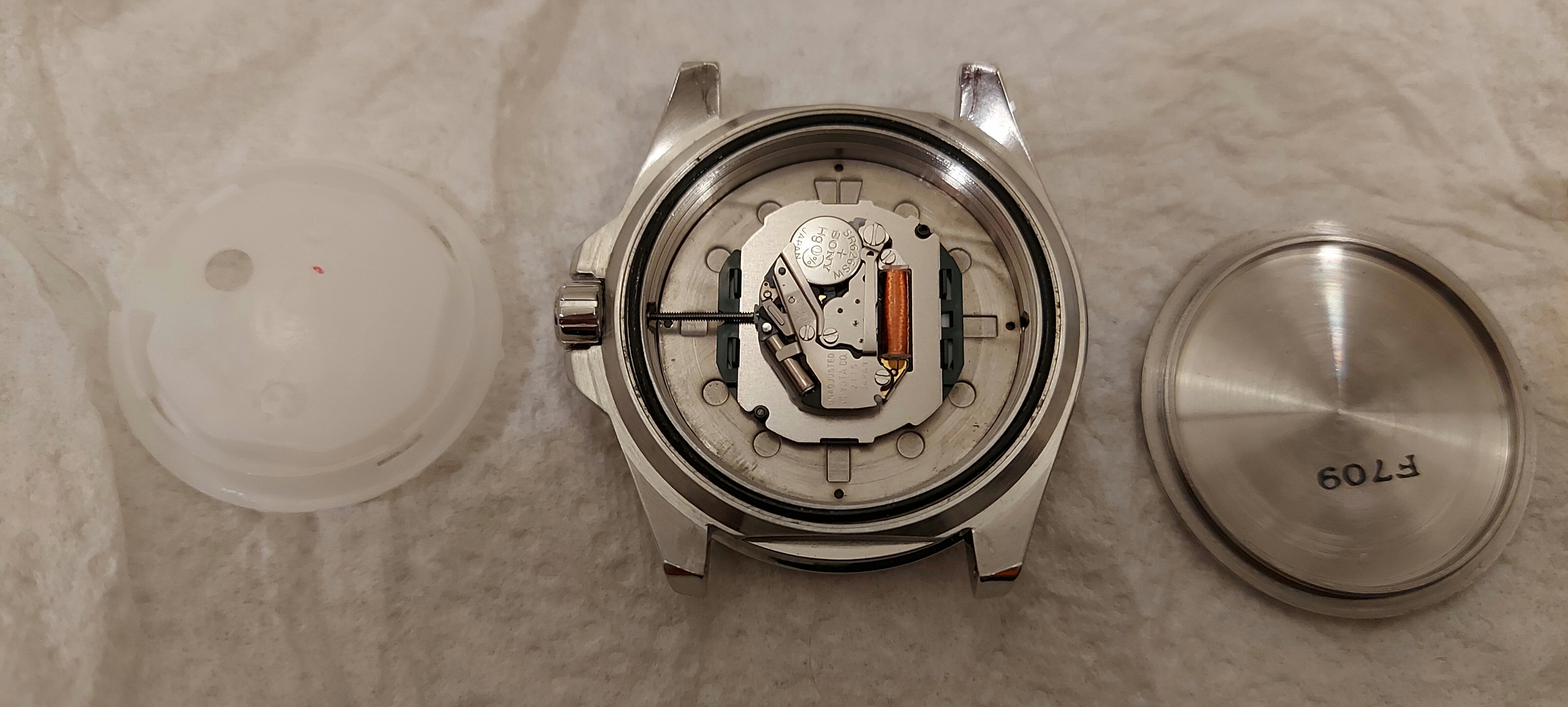

Haal kast open en verwijder plastic insert
Draai kroon open

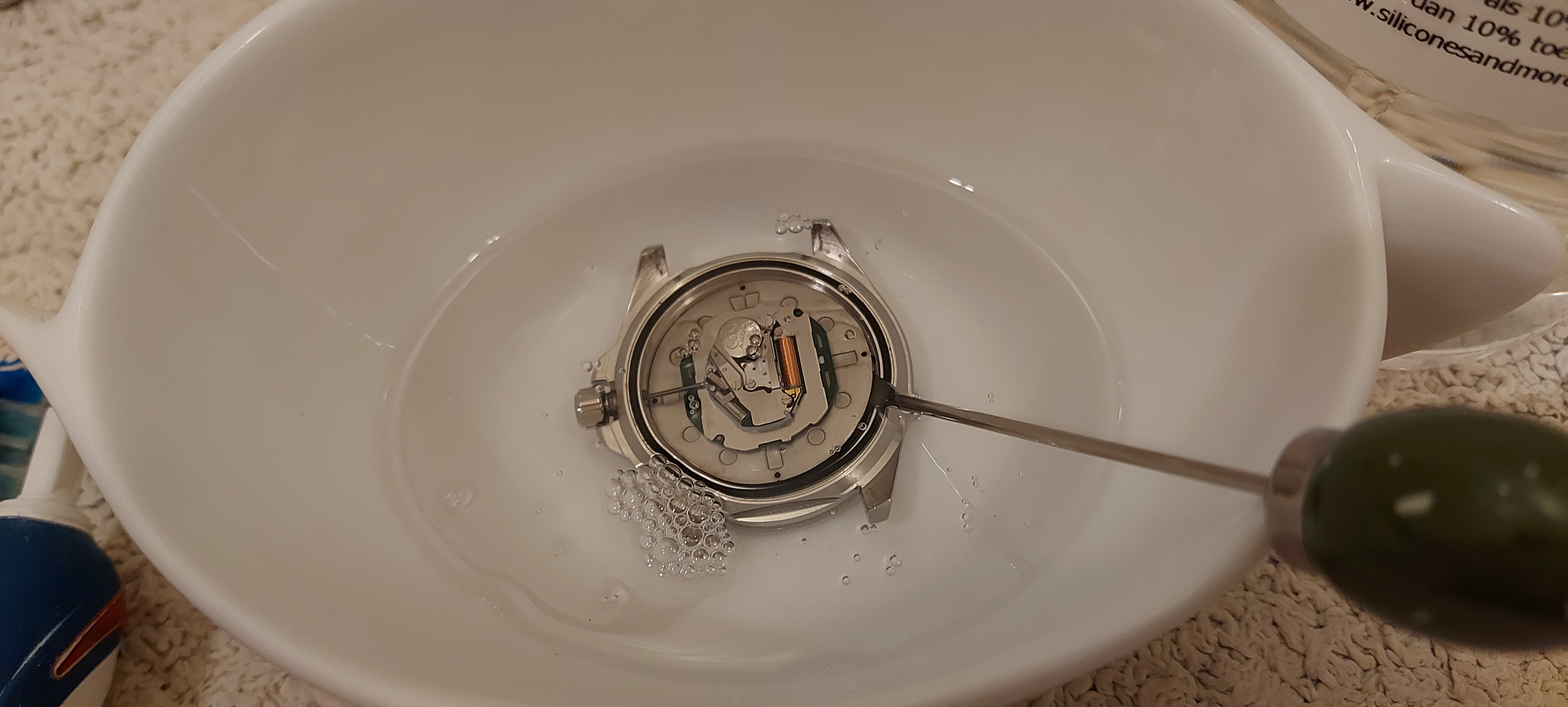

als je kast nu beweegt dan merk je dat wijzerplaat speling heeft. Plaats er voorzichtig een metalen tandenstoker, borrelhap prikkel oid er tussen zodat een opening ontstaat naar de binnenkant glas toe.

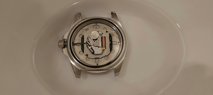

Plaats kast in bakje.
Breng olie aan in de gecreerde kier met behulp van spuit.
Vul daarna bakje aan tot volume dat kast onder 45 graden nog steeds onder de olie blijft.
Wacht even en tril mbv electrische tandenborstel de bellen eruit tot je geen bellen meer uit de kast ziet komen.

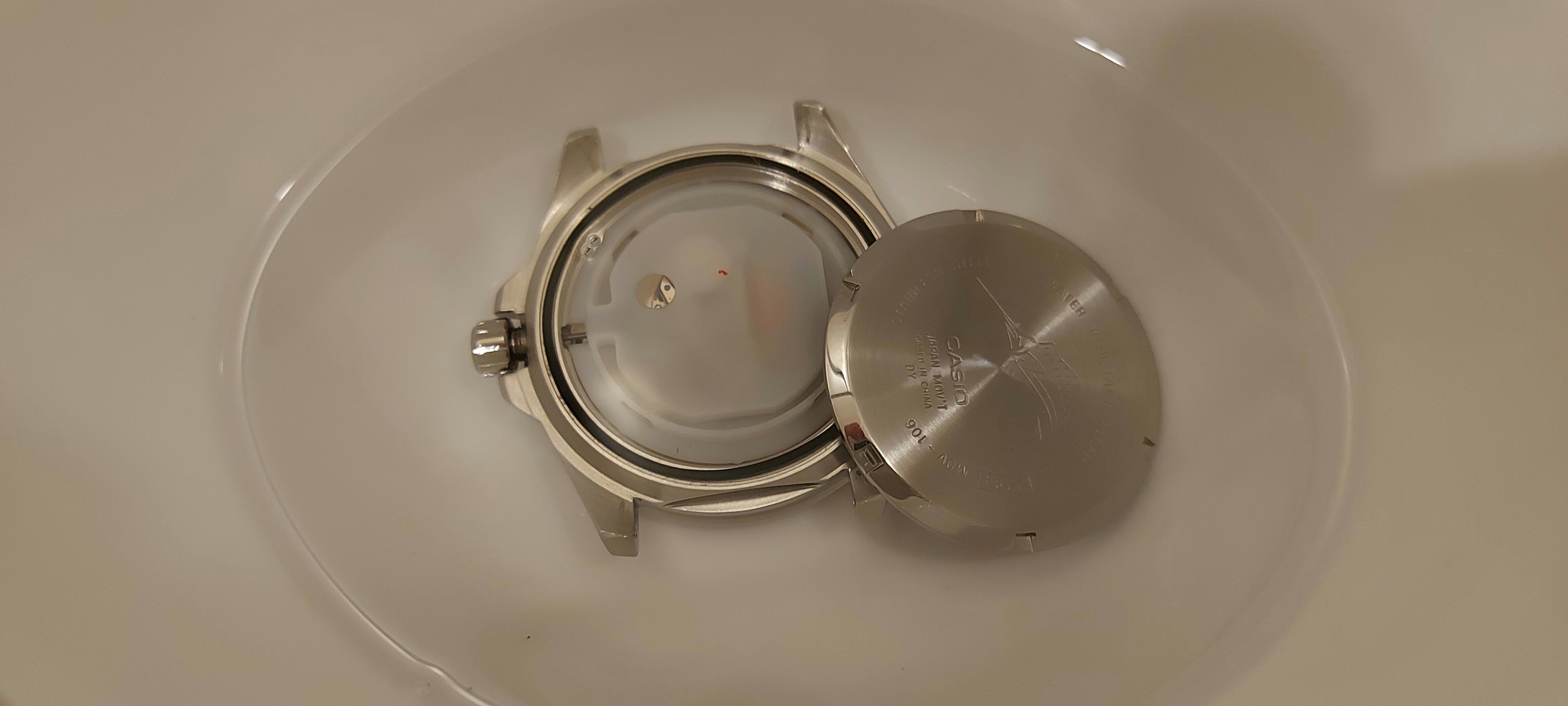

Plastic insert onder hoek terugplaatsen en weer luchtbellen eruit trillen.
Daarna caseback onder een hoek onderdompelen en terwijl je deze zo houdt luchtbellen eruit trillen.
Erop draaien terwijl kast onder de olie blijft, niet helemaal dichtdraaien nog.
Dan de kast onder een hoek houden, kroon maar boven, en nog 1 keer bellen eruit trillen.
Daarna de kroon dichtdraaien.

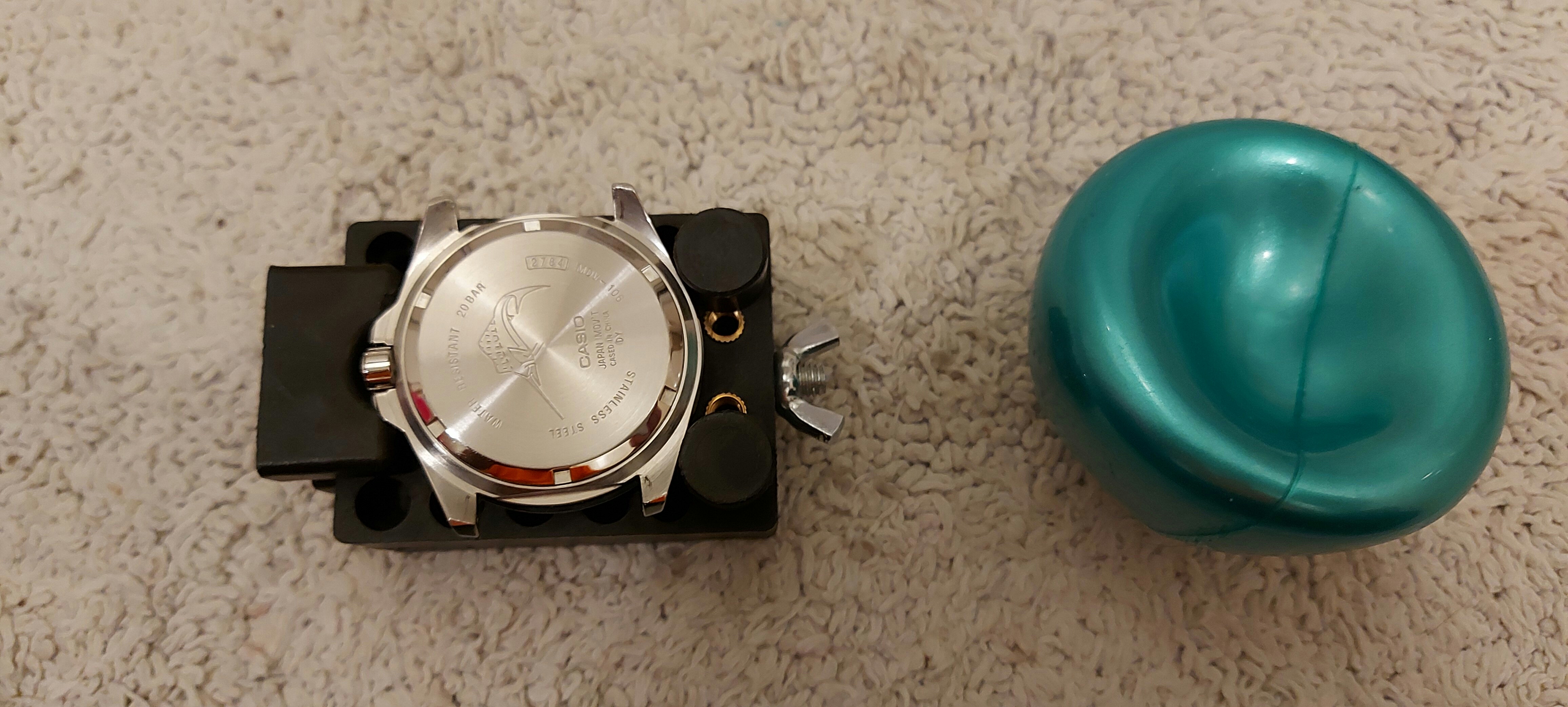

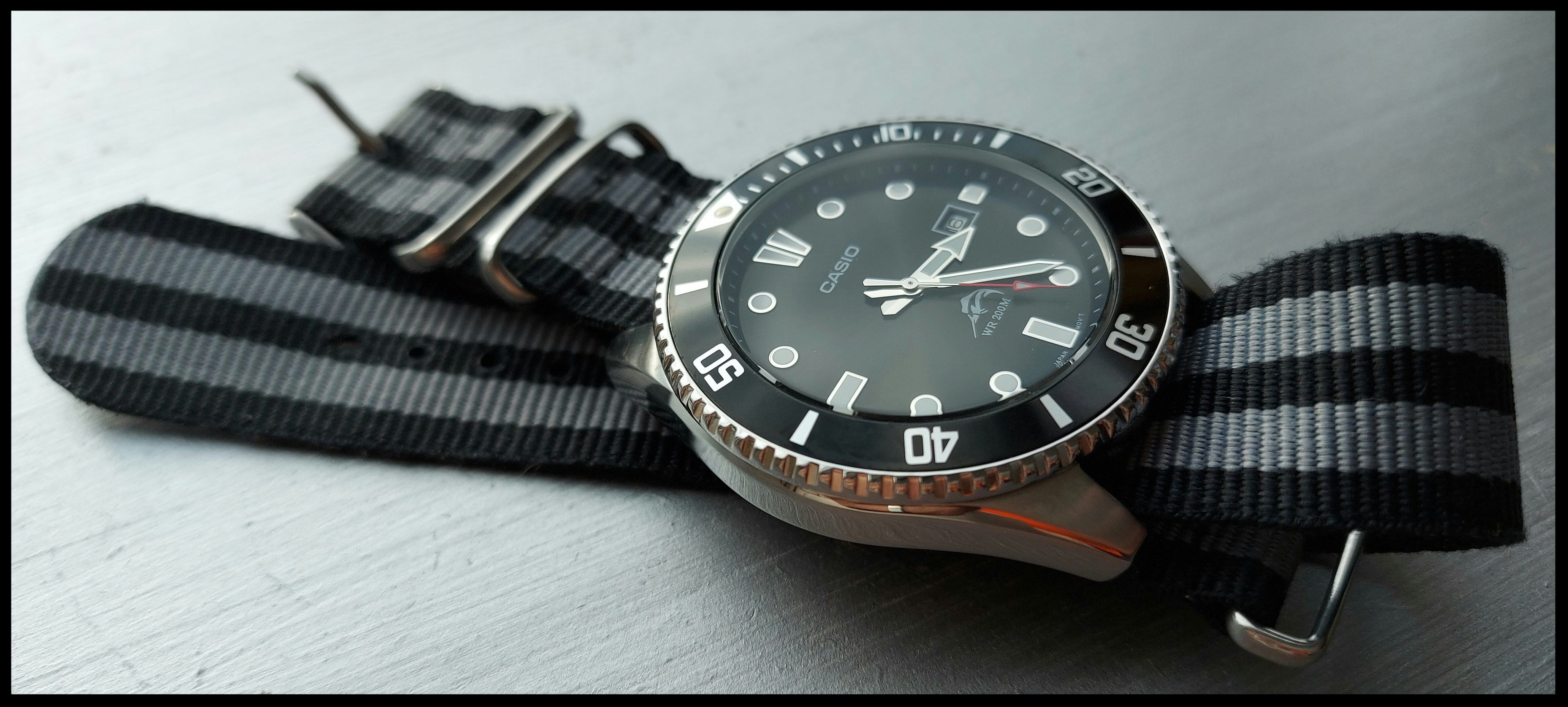

Haal kast uit de olie en maak caseback schoon genoeg zodat je met de bal de kast kan afsluiten.
Daarna grondig reinigen en klaar is je hydro mod.
