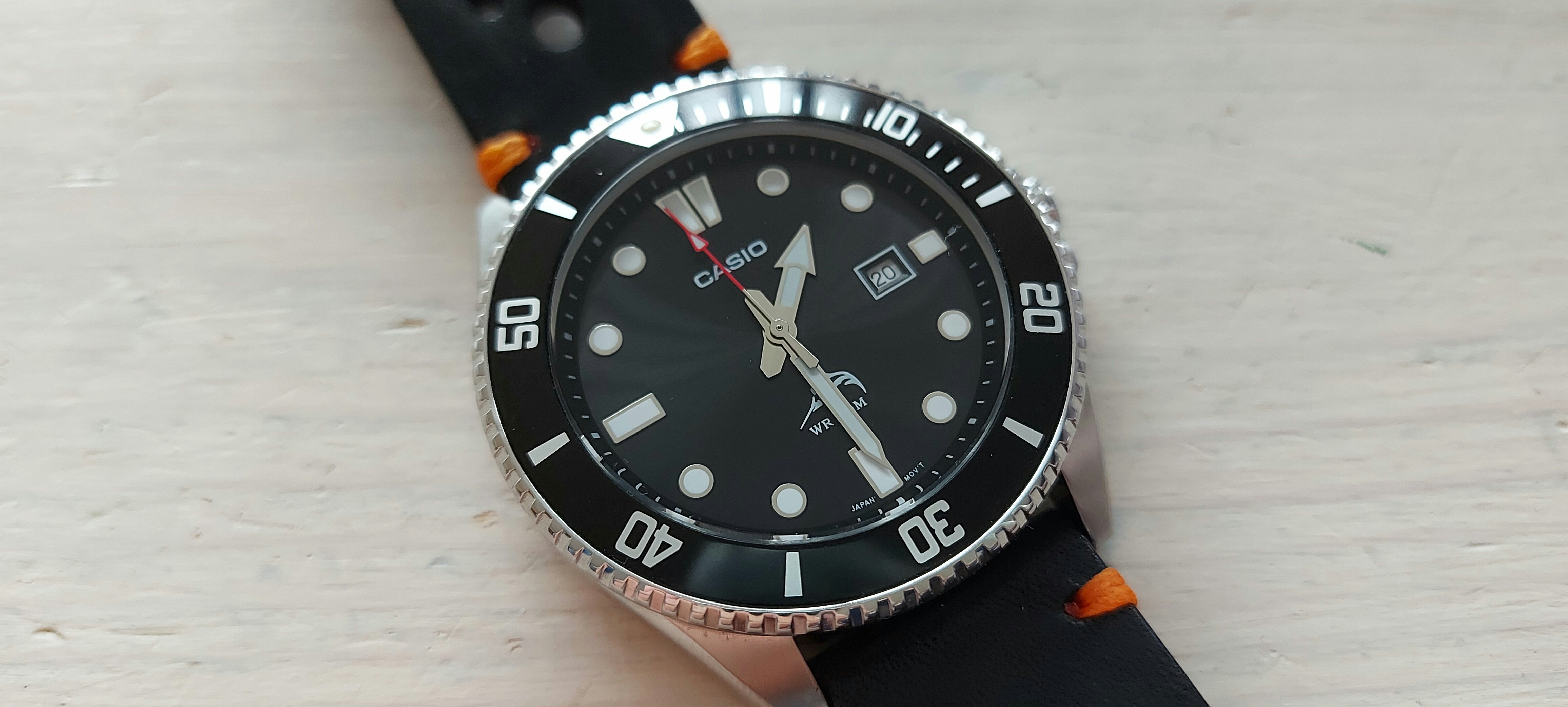

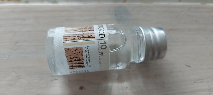

enige wat ik me nog afvraag; ik gebruik een tool watch als deze Echt om overal tegen te moeten kunnen. min 5 (of Veel) kouder tijdens een tochtje is niet raar. weet er iemand of dit soort olie helder blijft?
ik heb genoeg liggen dus ik kan wat in de vriezer stoppen voor je.

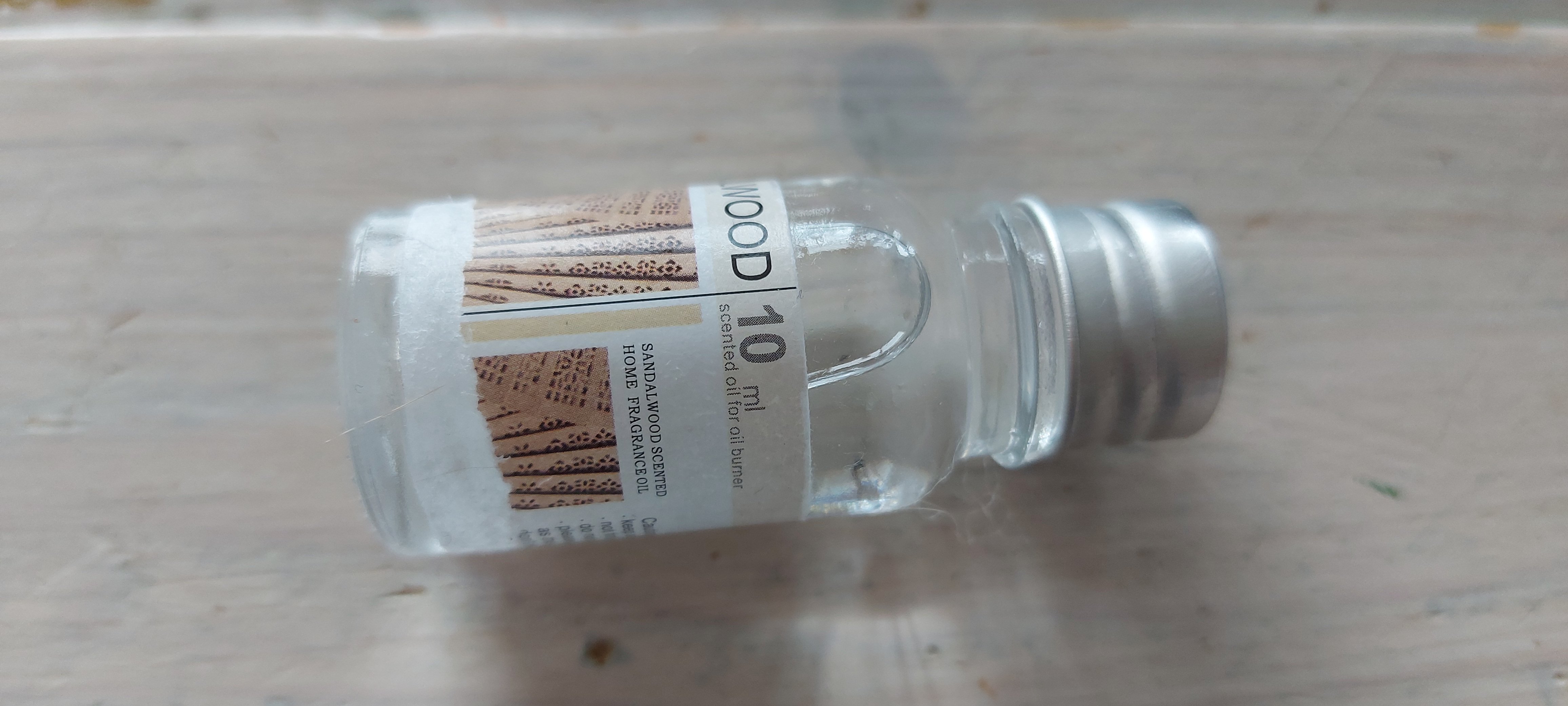

edit: dit flesje gevuld en om 14.45 in de vriezer gelegd

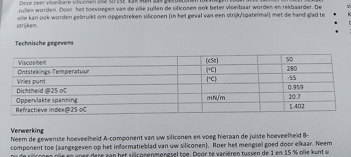

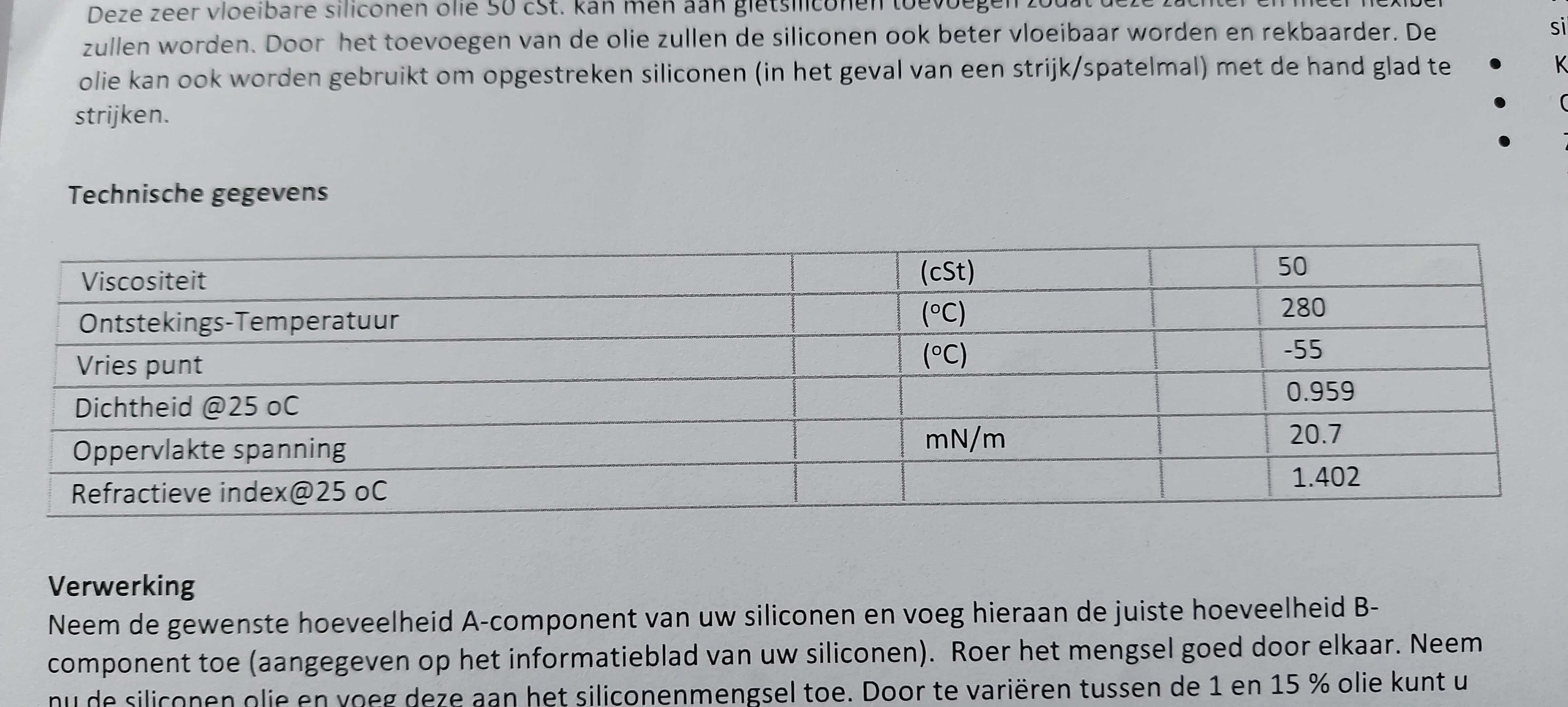

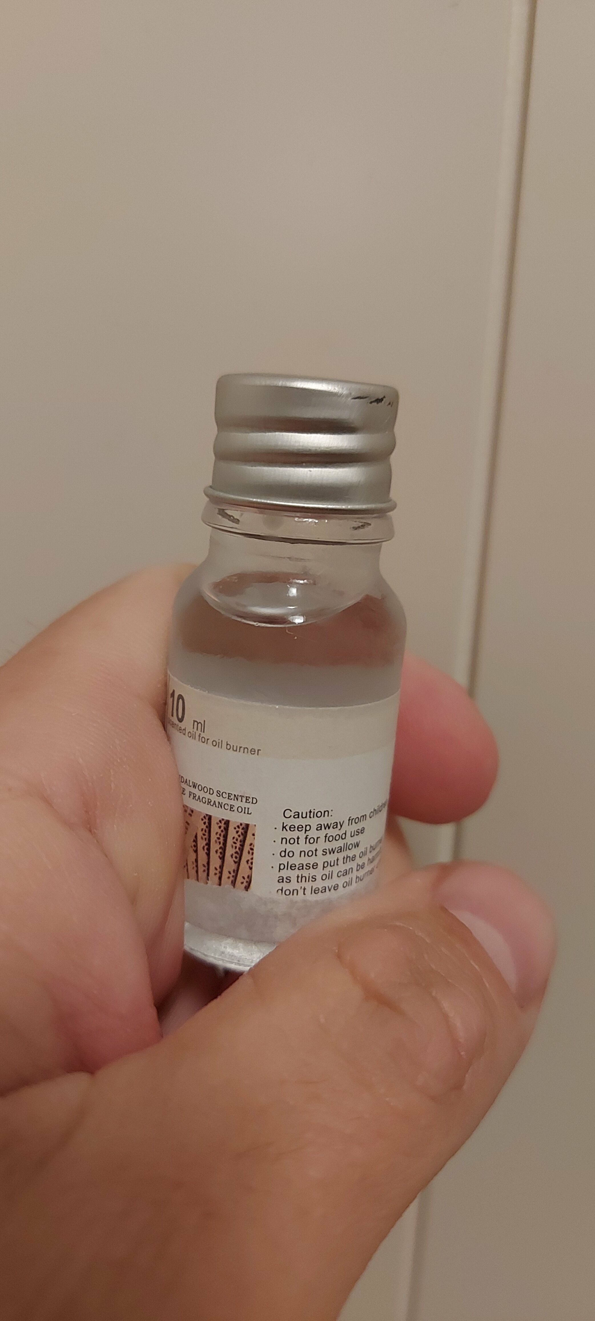

Ik verwacht geen enkel probleem, hierbij nog de technische gegevens van de olie.
tof!!! ben benieuwd!!
De uitzettingscoefficient van deze olie is trouwens 0,000994 ml/ml graden celsius.
Dit betekent dat bij elke graad stijging in temperatuur 1 ml olie 0.000994 ml uitzet. Dus stel het horloge ligt in de zon en de olie warmt op tot 60 graden, dan zet de olie 0.04 ml uit in een niet afgesloten omgeving.
Een snelle meting geeft een volume van 16 ml van de kast, stel dat 75% lucht is en de rest het binnenwerk.
Dan is de volume stijging 4% bij een temperatuur stijging van 40 graden celsius in vergelijk met standaard omgevingstemperatuur.
De drukstijging valt wel mee. Ik denk eerder dat het horloge bij die temperaturen zowiezo al problemen gaat ondervinden laat staan de druk stijging door de aanwezige olie
Valt allemaal wel mee dus.

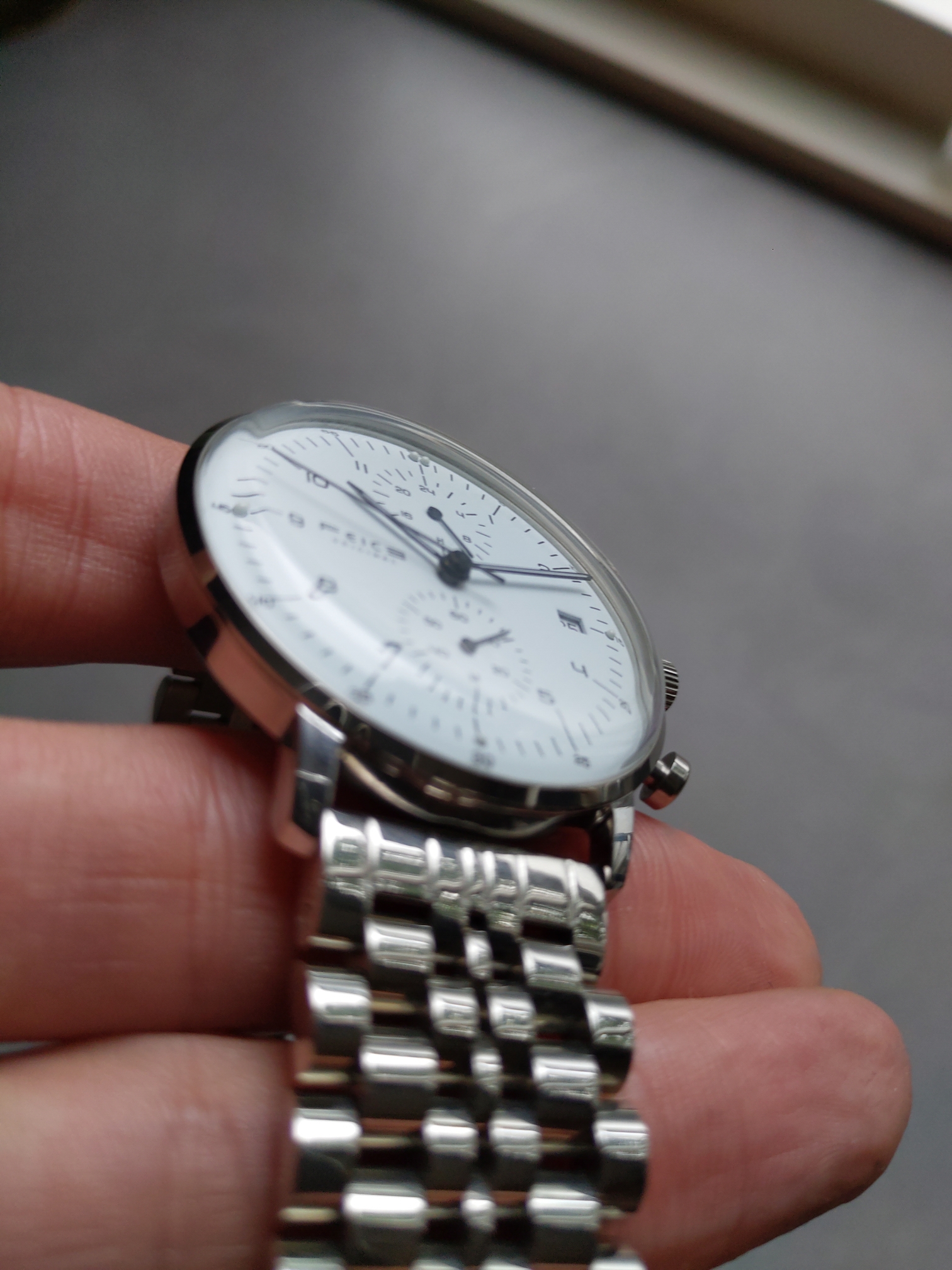

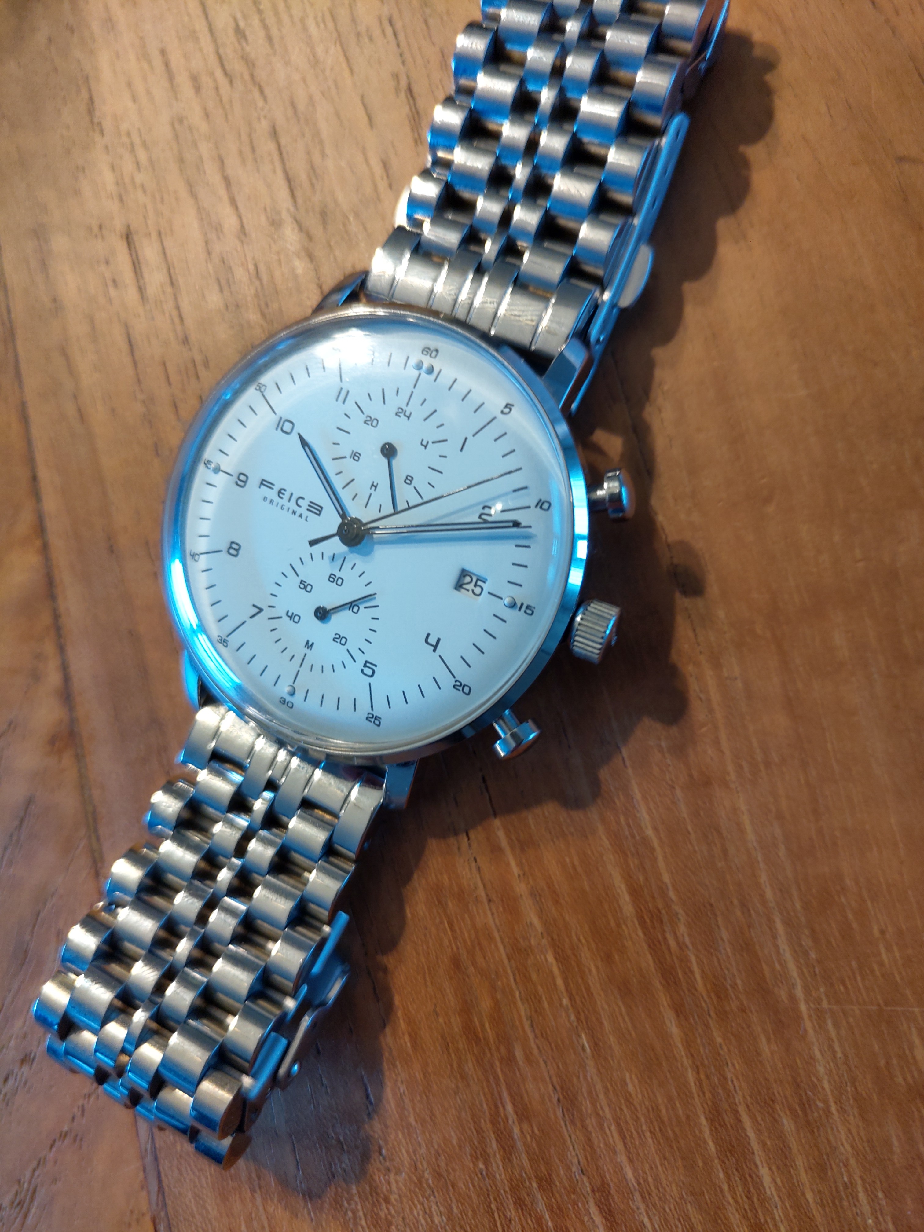

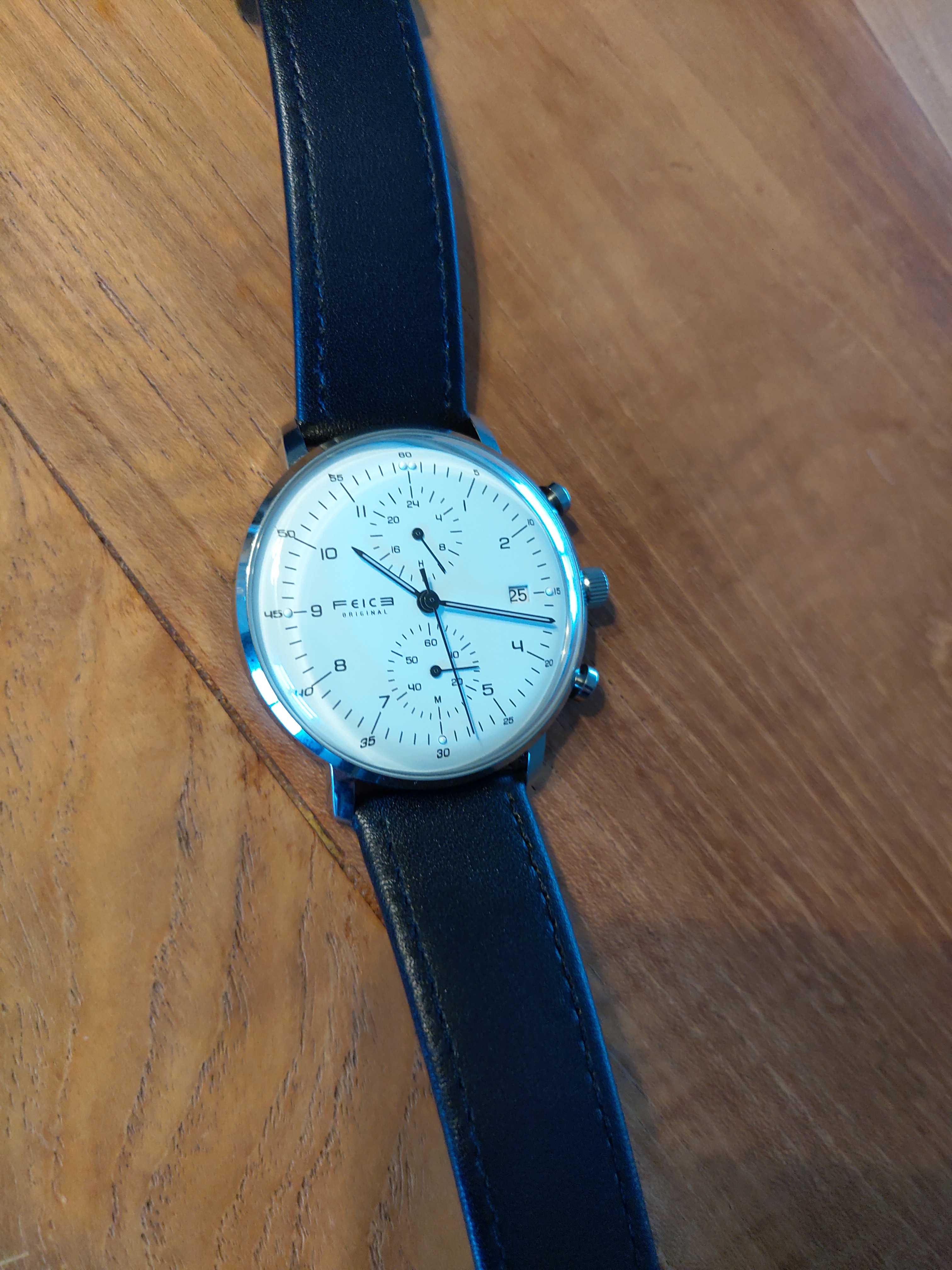

Een aantal mensen vroegen zich af wat de olie doet bij opwarmen…
Mooie kandidaat voor een hydromod,
Of werkt het niet met wit?
:smile: geen idee, wel leuk !
tussenstand na bijna 3 uur in de vriezer…
Niks aan het handje… Morgen meer…

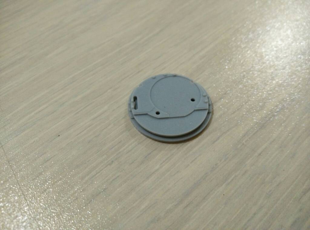

Allen even een heads up! Als je een G-Shock of ander quartz horloge hebt, uitkijken met rubber spacers. Deze zwelt op in de Siliconen waardoor de kast niet dicht gaat. Ga even kijken of het gebruik van een 3D geprinte spacer een oplossing bied heb nou een stukje tape als space gebruikt om het horloge in iedergeval dicht te schroeven zonder dat de olie ‘vervuild’ door stof e.d.!
Bijgaand een foto van het verschil.
Boven: Originele spacer
Onder: Met Siliconen volgezogen spacer.
Ik verwacht dat dit dus ook met sommige seal ringen kan gebeuren maar omdat deze in verhouding dun zijn zal dit met een screwback case wellicht minder impact hebben op de waterdichtheid van je horloge.
