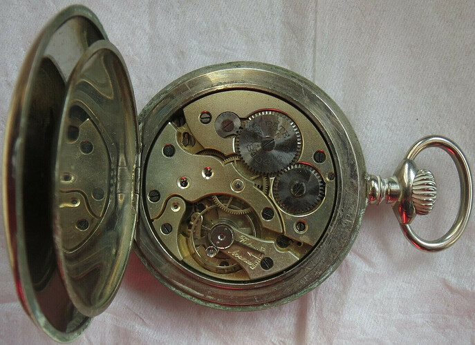

Ik ben bezig met het opknappen van een Tissot zakhorloge uit 1912 en Ik heb een vervangende balansstaf nodig want iemand heeft er ooit een verkeerde ingefrot en daarvoor het anker zitten verbuigen.
Het gaat om dit uurwerk; diameter 43 mm, een 19 ligne dus:

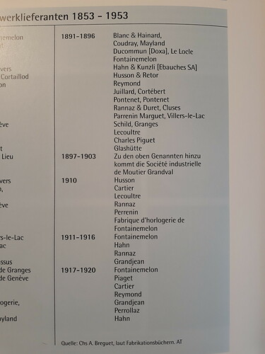

Er is wel een lijst met uurwerkleveranciers die ze in die tijd gebruikten, en tussen 1911 en 1916 zijn dat er niet zo heel veel. Maar of die lijst compleet en kloppend is weet ik niet:

Ik heb vier Tissot zakhorloges met dit kaliber liggen, en de balansstaven zijn een probleem blijkbaar; twee zijn er gebroken, en de andere twee is iets niet passends in geprutst.

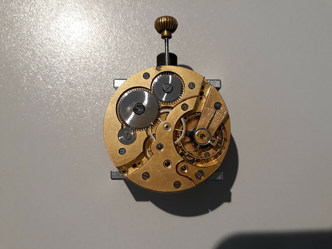

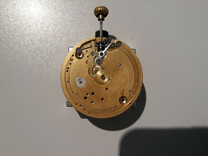

Heb even wat maten achterhaald van drie van de vier. (alleen de eerste heb ik helemaal uit elkaar getrokken), de andere zitten nog in het wiel dus lastig meten:

Dichtstbijzijnde logische is een FHF/Fontainemelon 1; Tissot gebruikte in die tijd veel FHF, dus zou niet onlogisch zijn; alleen is die eigenlijk weer wat aan de korte kant:
Verder vind ik nergens een FHF die bijvoorbeeld dezelfde constructie voor het keyless work heeft ![]()
