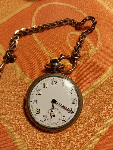

Hier de voorkant

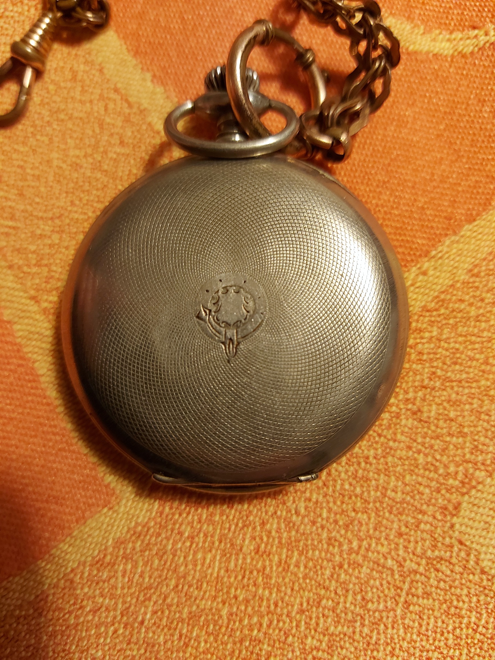

Hier de achterkant met een logo.

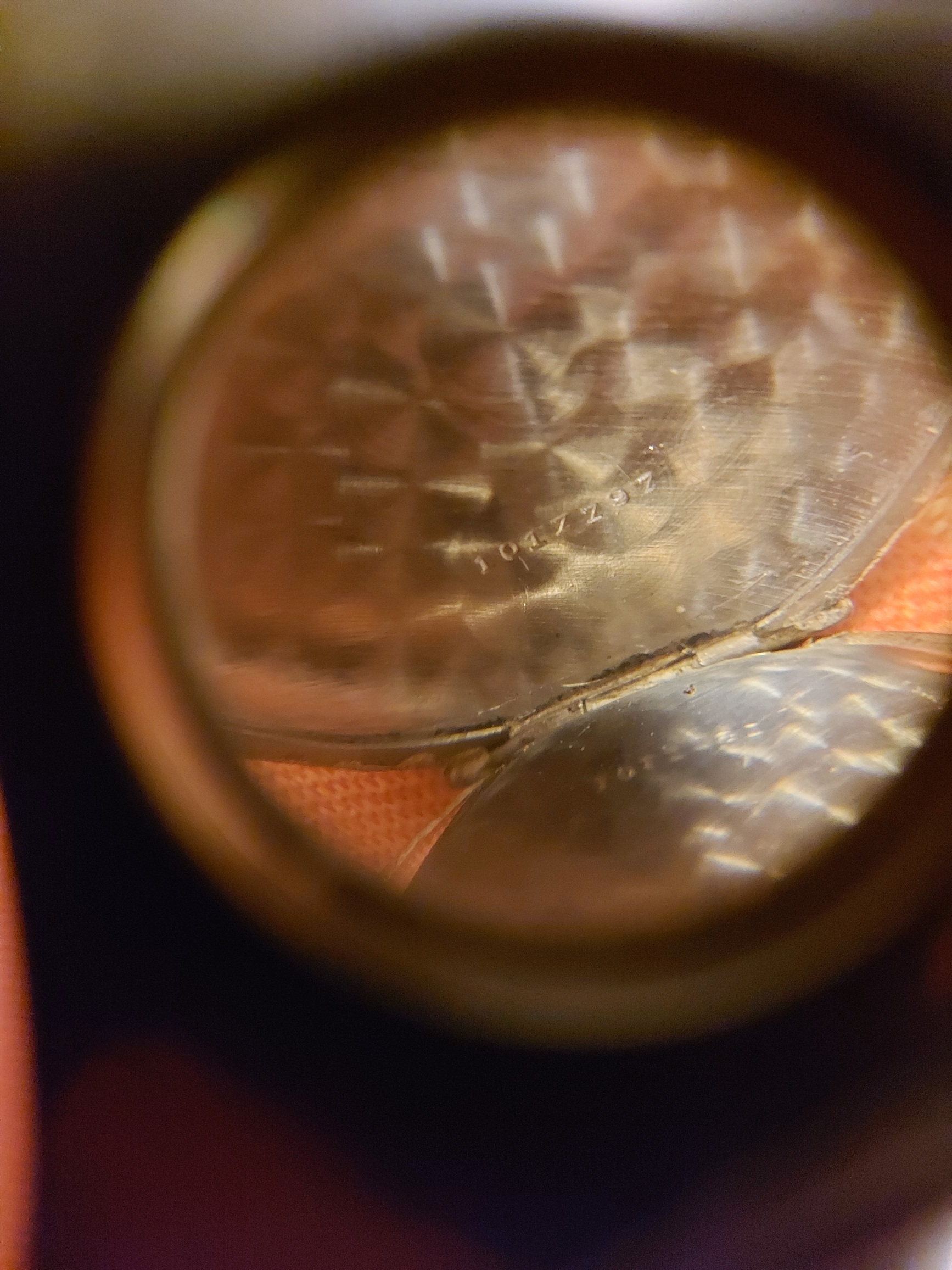

Helaas kan ik maar 2 afbeeldingen sturen aangezien ik een nieuwe gebruiker ben maar als de achterkant wordt opengemaakt bevindt zich daar een spiegeltje en op het klepje bevindt zich heel klein een inscriptie, 101zz9z of 1017797.
Hier de resterende afbeeldingen. De eerste door een vergrootglas.

Als ik het zo zie, ook de stijl van de cijfers op de wijzerplaat en de wijzers denk ik dat het jonger is, 1910-1920, mogelijk zelfs later.
De oudere horloges moesten meestal met een sleutel opgewonden worden. Deze ziet er uit of je hem met de kroon opwindt. Klopt dat?
Hoe verstel je de wijzers? Meestal zit er dan een klein knopje apart naast de kroon. Dat zie ik niet op de fotos. Als je de wijzers verstelt zoals bij een horloge door de kroon uit te trekken is het mogelijk een nog jonger horloge.
Ook een indicatie is de lume (verf die oplicht in het donker) in de wijzers en op de cijfers van de uren.

Ben het met Beagle eens, het lijkt veel minder oud dan geïndiceerd.
Klopt, je kan hem opwinden d.m.v de kroon, ik zie echter geen knopje verder.

Volgens mij komt het logo op de achterkant trouwens overeen met een rosskopf zakhorloge, klopt dit?

Hier een artikel over de lume. Niet een heel gezond goedje. De lume dateert het horloge inderdaad rond 1920.
Zoek ook op trench watch of loopgraaf horloge.

Volgens mij ziet dat er anders uit. Dit lijkt mij gewoon een medaillon, was in die tijd niet ongebruikelijk op een zakhorloge. Vaak werden in dit medaillon de initialen van de eigenaar gegraveerd.

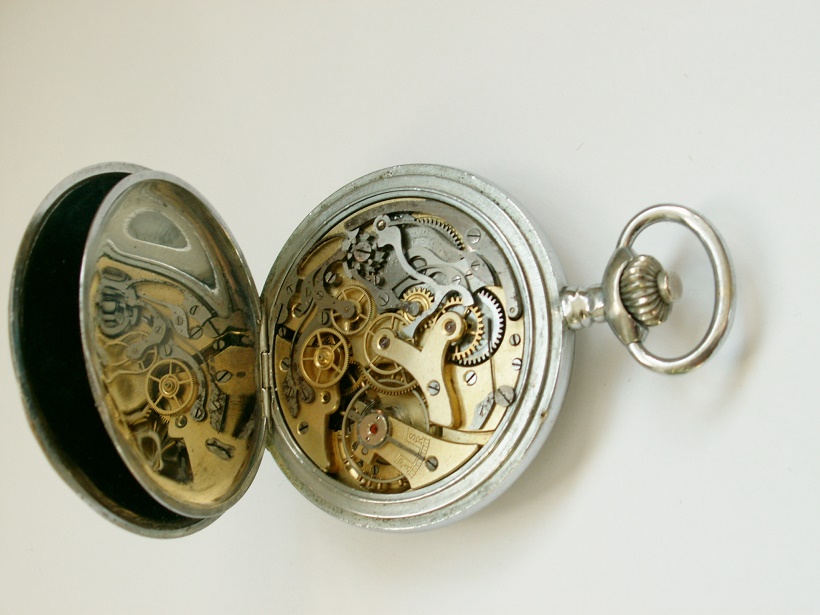

Is deze van jou? Dat is een indrukwekkend uurwerk. Mooi hoor.
Dank je. :blush:
Ja , die heb ik alweer een poosje, het is een valjoux 5 of 8.

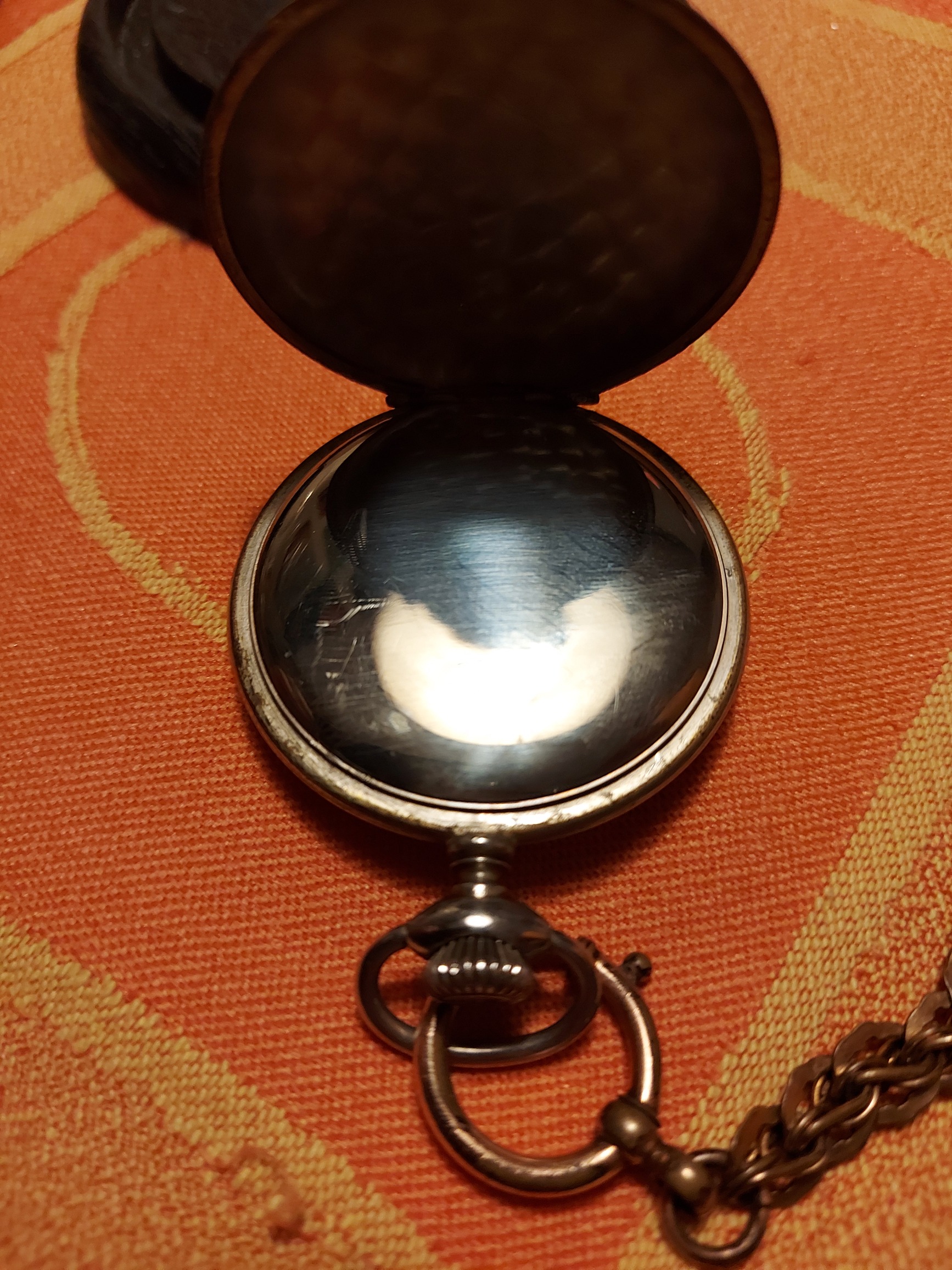

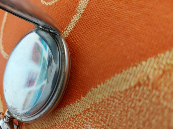

Dit is de enige mogelijkheid die ik zag om bij het uurwerk te komen, maar ik weet niet zeker of dit spiegeltje wel opengeklapt kan worden en aangezien dat al minstens 50 jaar niet is gebeurd wilde ik niet, zonder het zeker te weten, het spiegeltje open forceren.
Ik denk dat het een horloge is van het merk Rotherham aangezien het logo op de achterkant heel erg overeenkomt met één van Rotherham.
Ook zie ik veel horloges van Rotherham voorbijkomen met hetzelfde spiegeltje, die ook kan worden opengeklapt.
Misschien moet ik het dus nog eens proberen, mijn opa, die de eigenaar is, wil dat alleen liever niet omdat hij bang is voor schade.

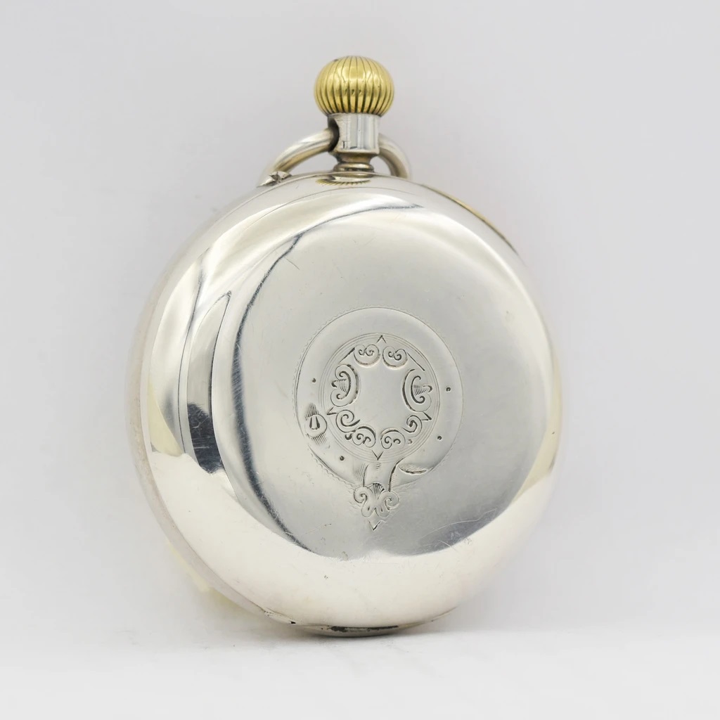

https://www.youtube.com/watch?v=oZx9HJp3F9E Ook een horloge van Rotherham die bijna identiek is.
Dit is geen spiegeltje, het is gewoon een binnendeksel, en het gros van de zakhorloges heeft zo’n binnendeksel. Overigens kun je op het filmpje zien hoe je het binnendeksel openmaakt, er zit over het algemeen zo’n lipje of inkepinkje waar je je nagel onder kunt zetten.
Op zich kan ik je opa daar niet helemaal ongelijk in geven; je zult de eerste niet zijn die bij het openen van een horloge met een mesje uitschiet en onherstelbare schade veroorzaakt aan het uurwerk.
Je zou het eventueel met je duimnagel kunnen proberen, dan is de kans op schade veel minder groot, alleen is de kans dat het je lukt ook kleiner. :sunglasses:

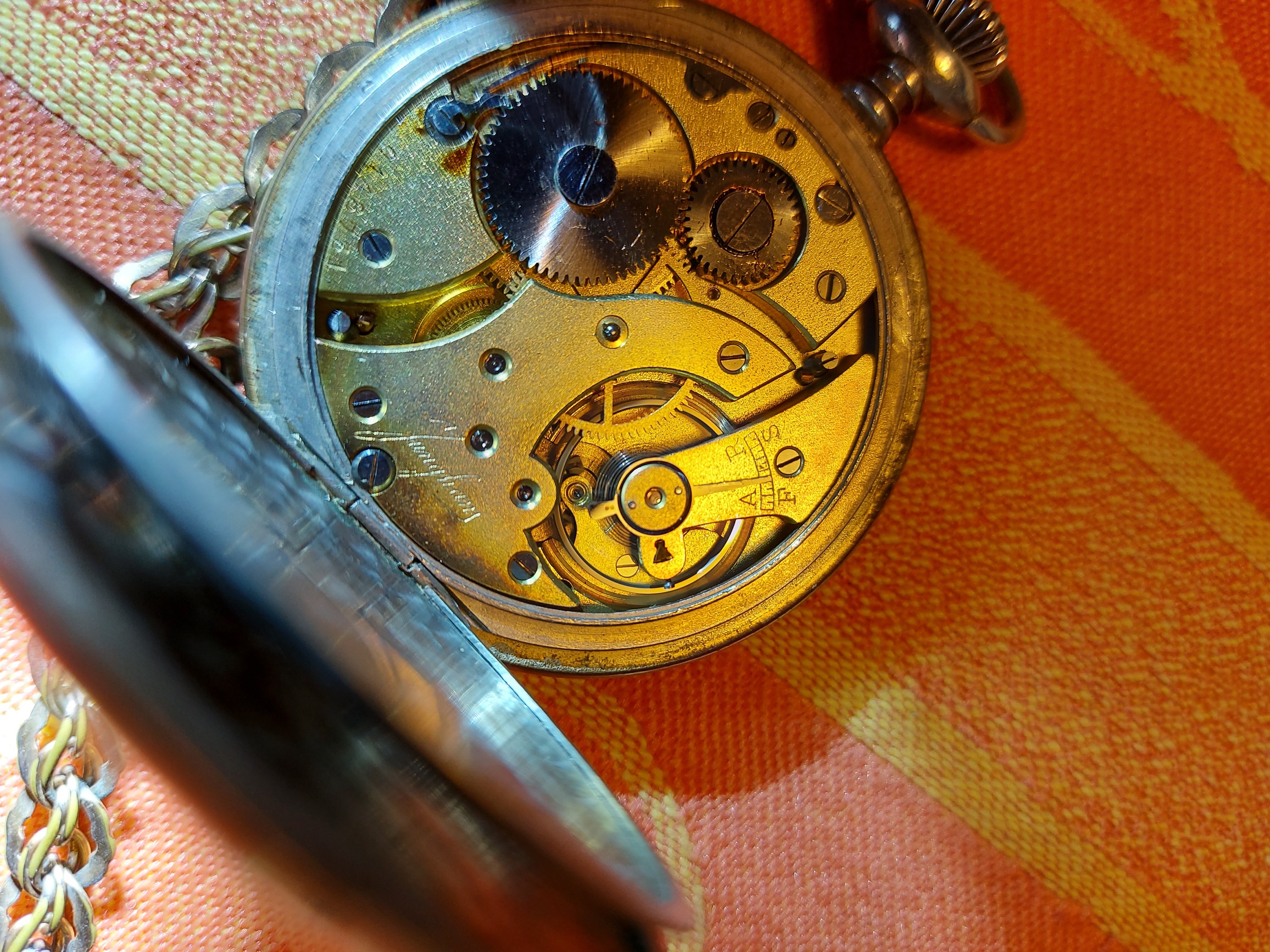

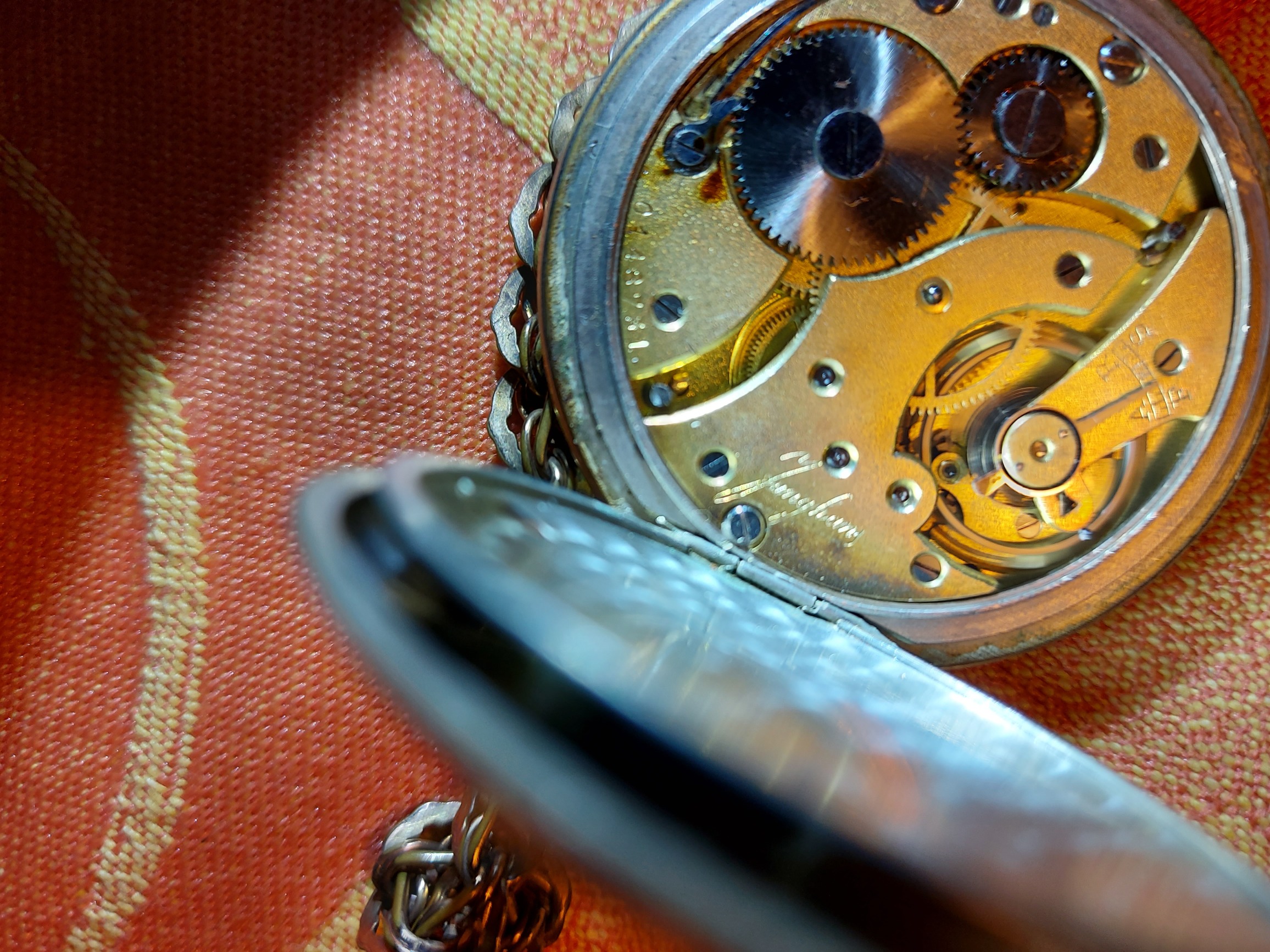

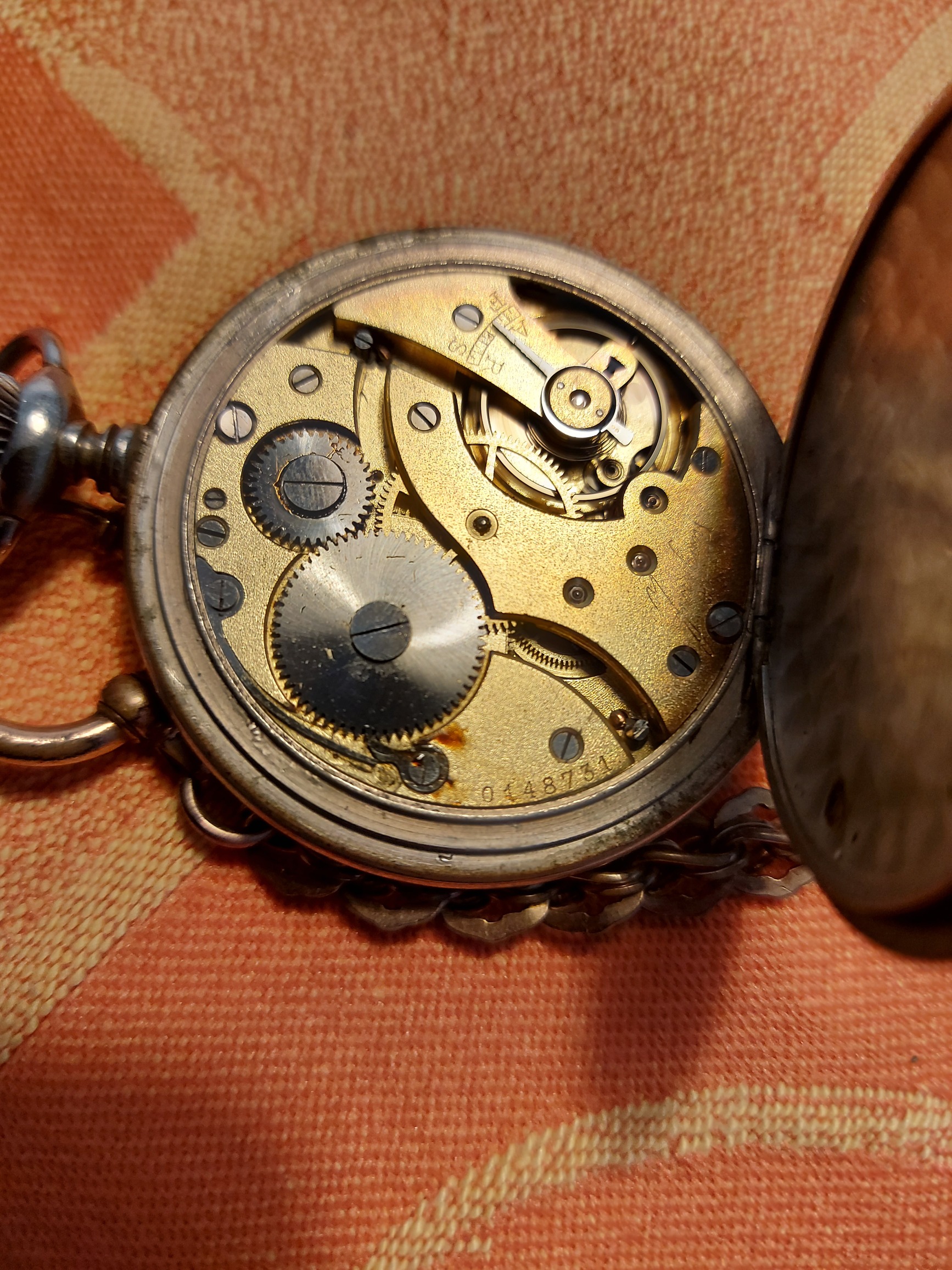

Ik heb de binnendeksel open gekregen.
Er staat iets van een handtekening in, Jonghang, Jonghans of iets in die richting, het is in ieder geval erg moeilijk te lezen.
Verder staat er de code 0148731 in en de gebruikelijke liniaalachtige inscriptie.
Iemand die nog iets weet over dit horloge?
Junghans. Die maken nog steeds horloges en klokken.
Weet u ook wat de cijfers betekenen? Op zakhorloges zitten toch ook nog wel eens hallmarks die iets over het zilver vertellen?
