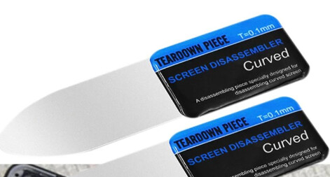

Ik heb nogal eens success gehad met een super dunne spudger. Die krijg je er bijna (altijd) tussen als je spring bar terug hebt gedrukt. Daarna kun je de andere kant terug wippen en de band recht naar buiten er af halen.
Waar deze dingen ook verrekte handig voor zijn is bij het aanbrengen van banden. Schiet niet los en dus minder kans op krassen door die spring bar tooltjes. Spudger op de lug en dan de band met pin er in duwen langs de spudger.
Je vind deze spudgers voor 50 cent bij AliExpress, maar ik denk dat je niet een paar weken wil wachten :slight_smile: Loop even bij de lokale telefoon reparatieshop langs. Die hebben deze spudgers vast wel liggen en anders is er nog BOL of Amazon.
Als je helemaal niks kan vinden kun je me een berichtje sturen met je adres. Doe ik er eentje in een envelopje naar je toe.
