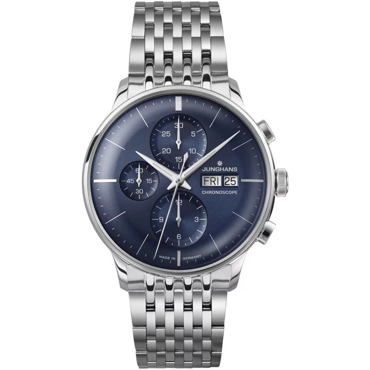

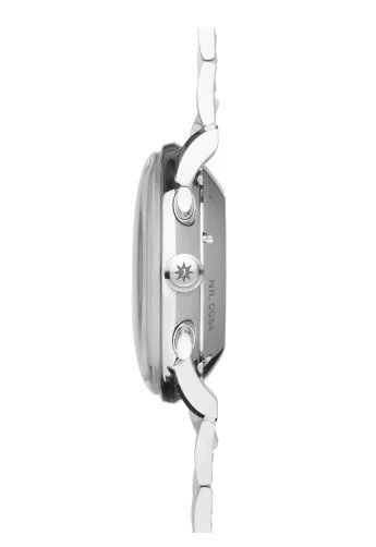

Op zich is door het verlengen van de assen de uurwerk constructie wel te doen maar ik denk dat de kastconstructie iets te ambitieus is. De aanhechtingspunten van de lugs zijn dermate klein dat ik denk dat je deze af zou kunnen breken bij een harde ruk aan de band. Ik denk dat als je de bezels iets hoger en breder zou laten uitkomen dat je een extra gebold plexiglas zou moeten kunnen huisvesten. Kijk vooral even naar de Junghans Meister serie:
