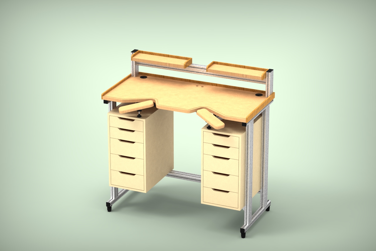

Even voor het idee…

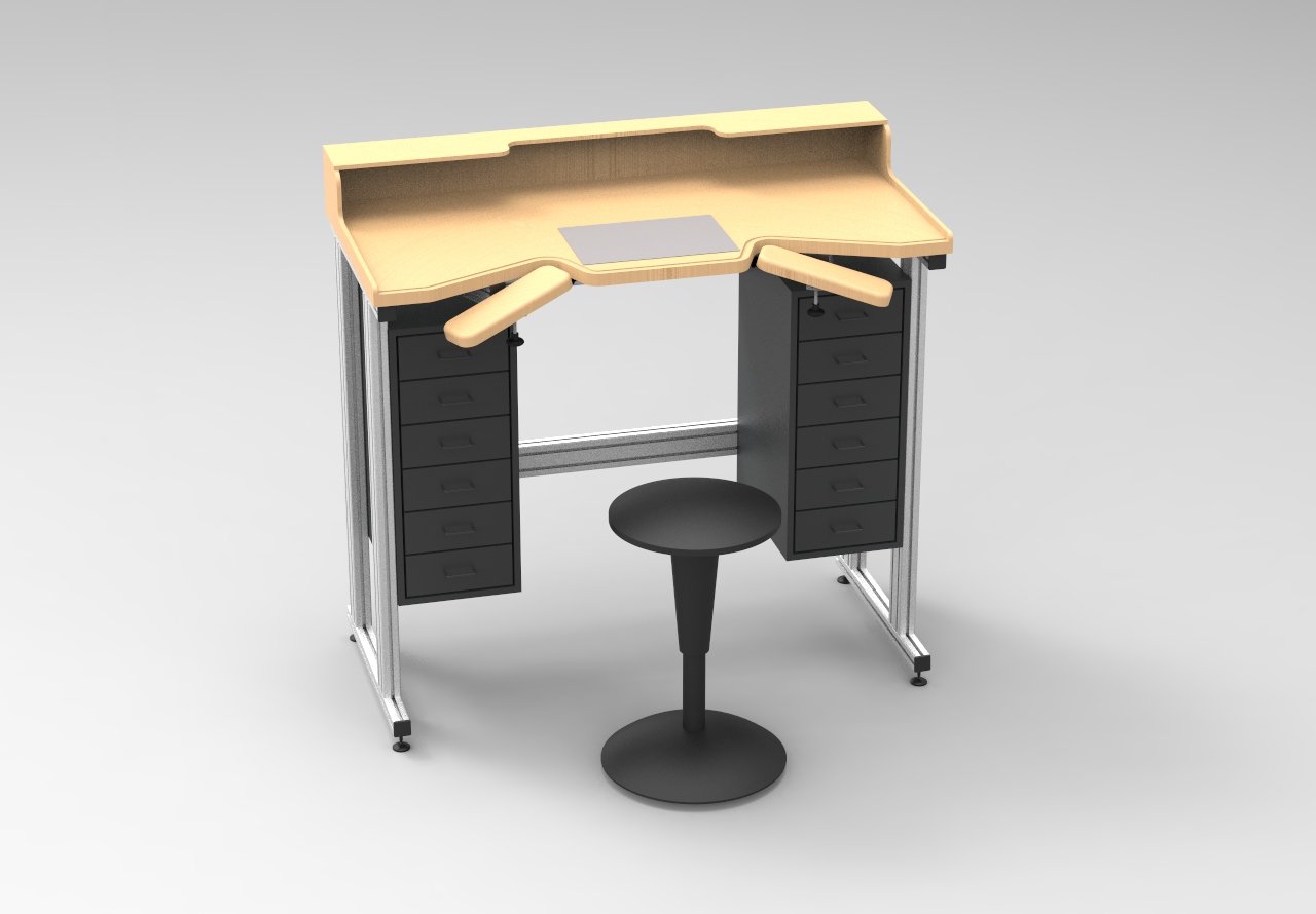

Dit is een Mk I werkbank, nog met stalen ladekastjes… dat was indertijd een budgetoplossing… maar ik ben zelf niet zo te spreken over deze kastjes… bovendien is het een ramp om ze aan het frame te hangen.
Ook de legplank bovenop is een crime om te maken, en niet stabiel genoeg naar mijn zin…
Dit is een Mk Vb, de grootste verschillen: de Legplanken zijn nu 2 afzonderlijke planken, waarvan de hoogte verstelbaar is… daartoe haal je middels 4 boutjes de planken van de balk af, 4 boutjes in de balk lossen, balk op de gewenste hoogte zetten… planken er weer op… klaar…
tevens zitten er nu standaard 2 kabeldoorvoeren in het blad (hier ook voorgeboord, gaten voor lucht en vacuum, ik kan ze er meteen inboren, en afdoppen, maar achteraf boren als er lucht en vacuum op gemonteerd moeten worden kan ook…
de scharnieren van de armsteunen zijn van een degelijker kwaliteit, het blad is niet meer met houtschroeven gemonteerd, maar met M8 bouten in Rampa Moeren in het blad.
Het frame is op een andere manier opgebouwd, qua bevestiging, waardoor de postitie van de kastjes ook naderhand nog gewijzigd kan worden… ze kunnen nog 40 mm verder naar voren gemonteerd worden indien gewenst.
Ook het werkblad kan nog voor/achter versteld worden.
De eerste werkbanken, kostten me 4 uur om op te bouwen… de laatste slechts 1 uur en 20 minuten…
Dat betekent ook dat bij een verhuizing de werkbank eenvoudig gedemonteerd kan worden, en in delen verplaatst…
van de 20 werkbanken die ik geleverd heb… staan er slechts 6 op de “begane grond”… er staat er 1 in een kelder, de rest op 1 hoog of zelfs op zolder…
Ik heb ook wat “aftekenmalletjes” gemaakt om dingen snel en zuiver af te kunnen tekenen… dat scheelt ook veel meetwerk bij de bouw…
