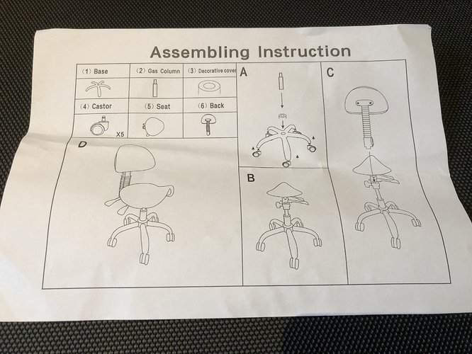

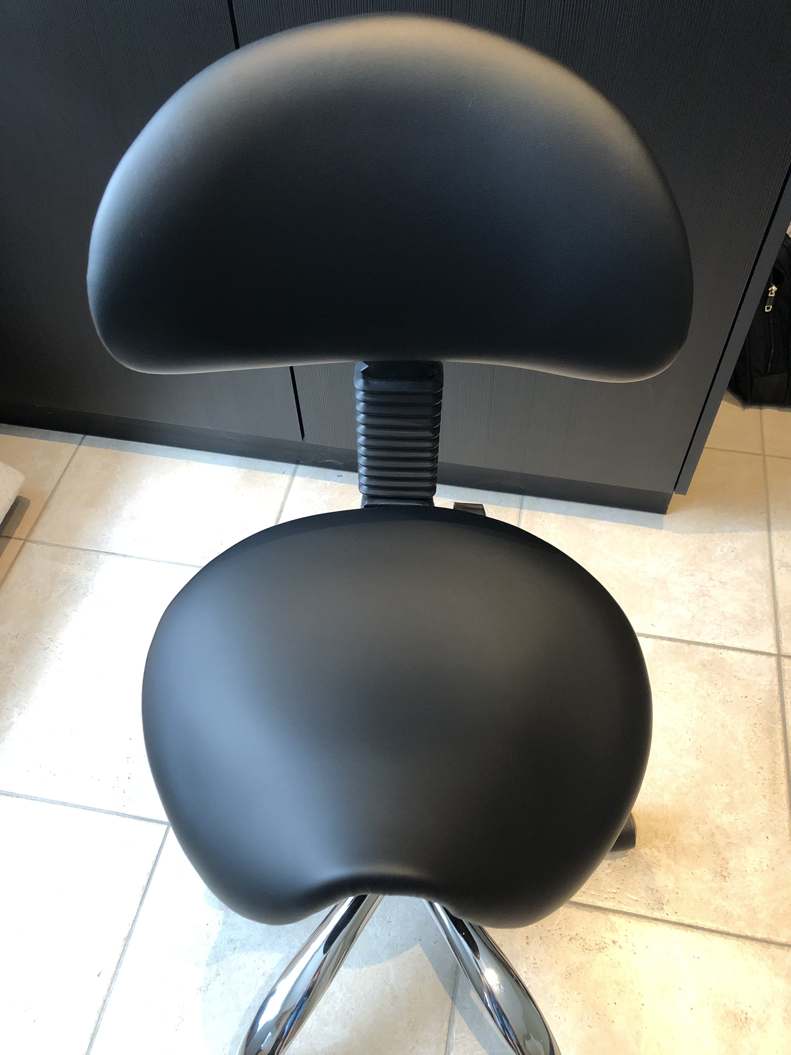

Zo de eerste aankoop is binnen…
Een ergonomische stoel in een doos.
Euh, dat monteren zal nog wel lukken zonder plannetje denk ik.

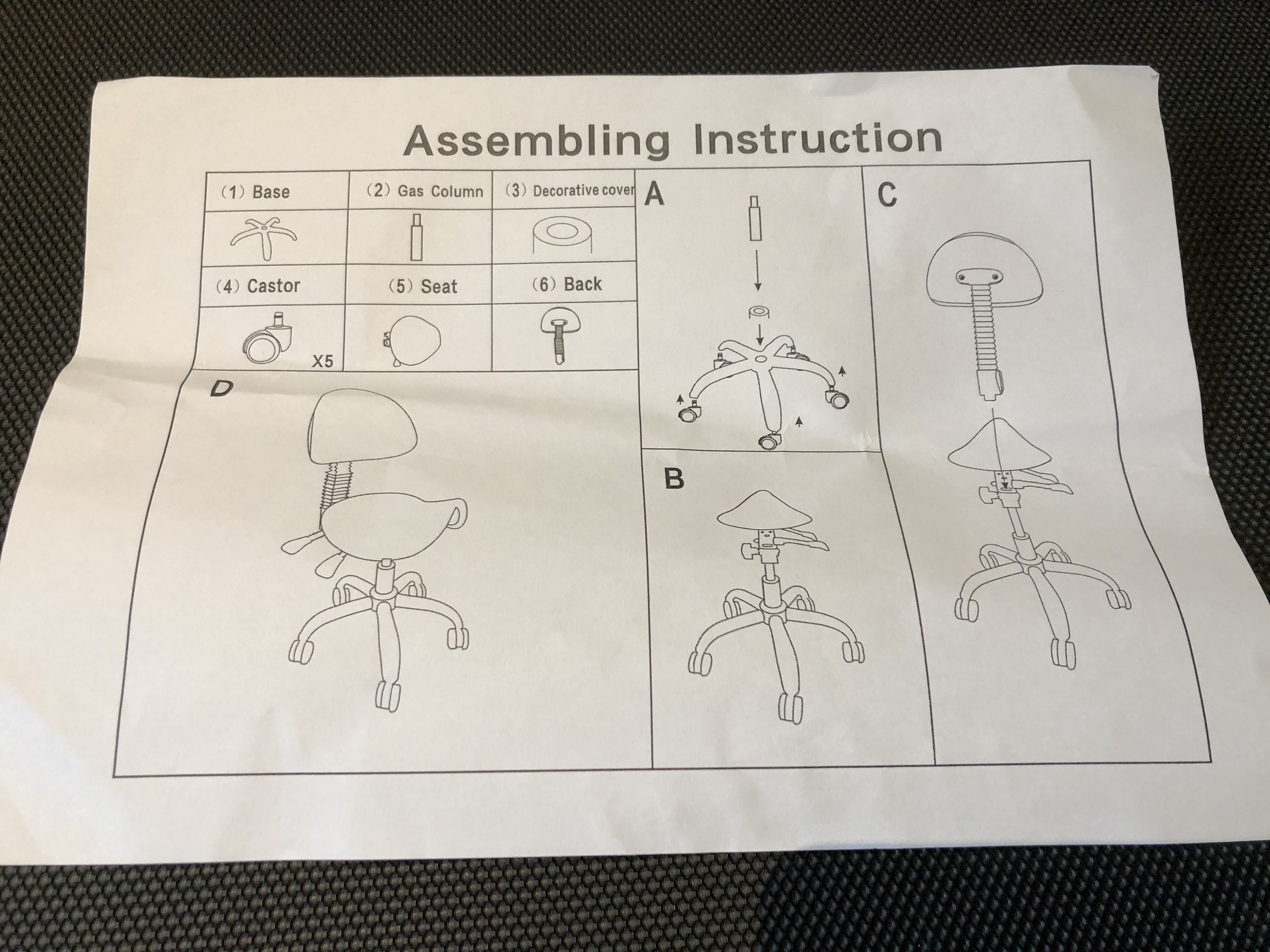

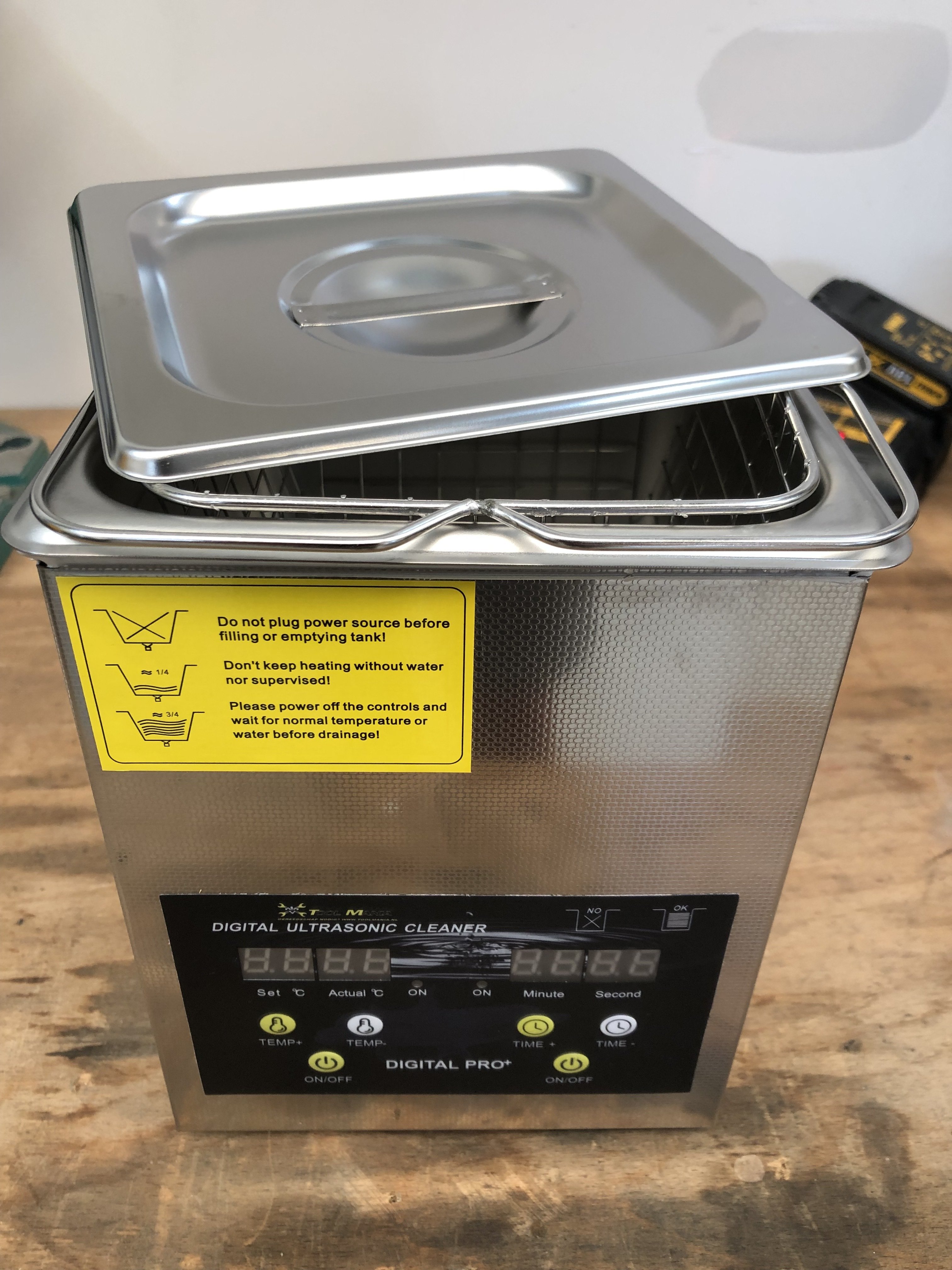

Het lijkt wel kerstmis vandaag…
Weer enkele leuke artikelen ontvangen en mogen uitpakken.
Bureaulamp en ultrasoon.

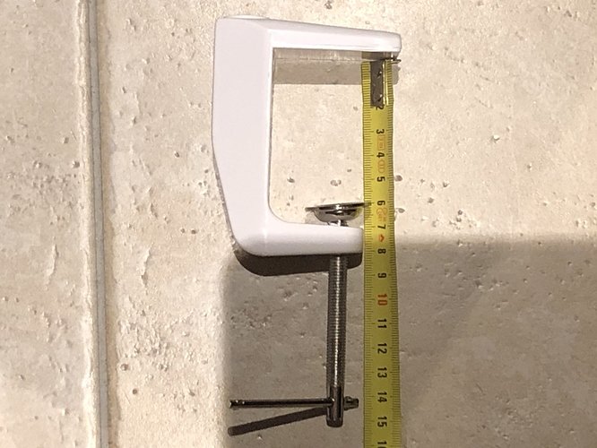

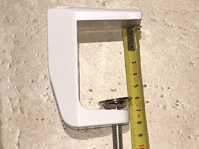

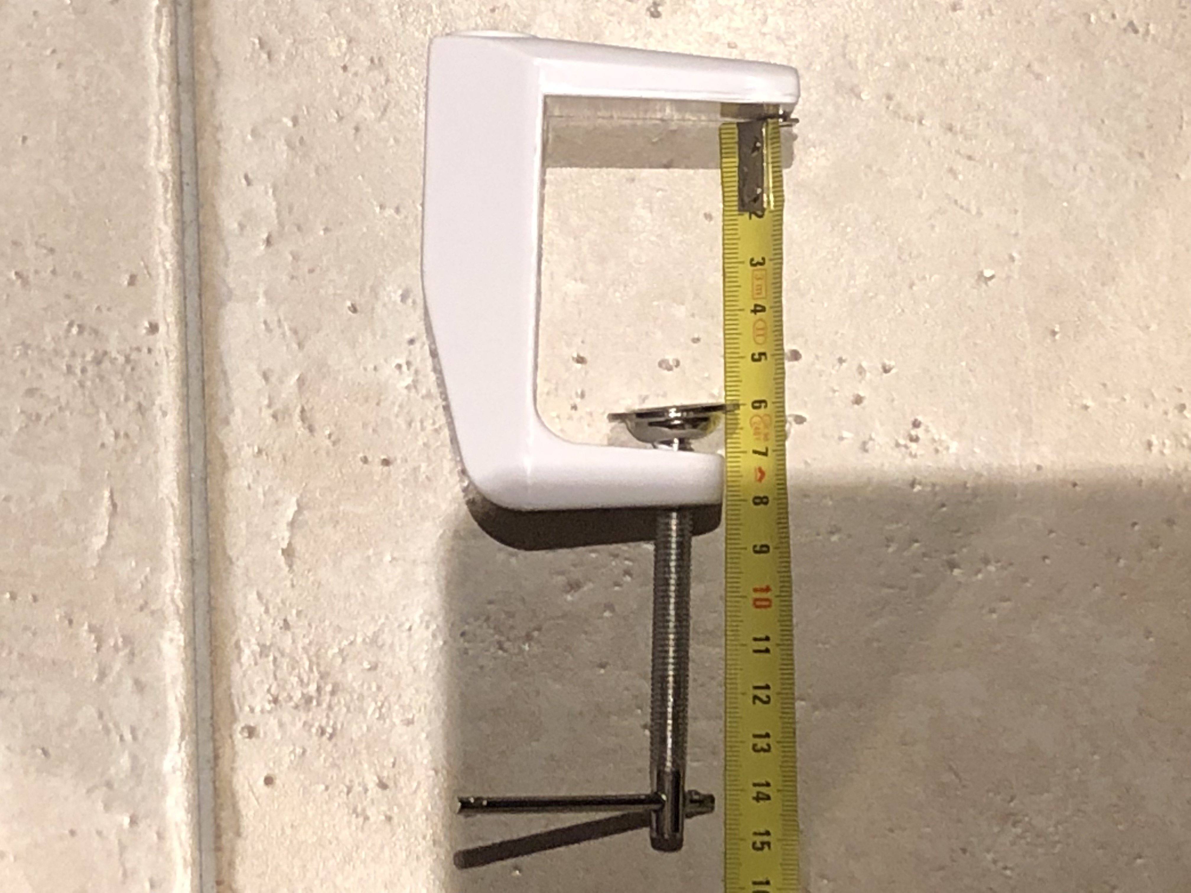

Meet even de Klem op… dan zal ik meteen een “montageblok” maken, zodat je de lamp zonder boor en zaag werk aan de werkbank kan monteren, ik denk dat ie 't beste aan de voorkant van een “poot” van de legplank gemonteerd kan worden, of mogelijk aan de drager van de legplanken.

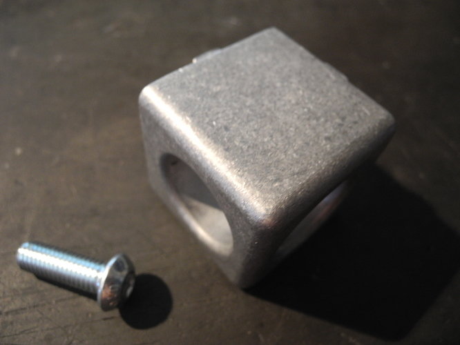

Deze elementen zijn eigenlijk bedoeld om 40x40 mm profielen haaks aan elkaar te bevestigen.
Maar!.. ze zijn 40x40x40 mm, daar kun je wel een lamp aan klemmen…

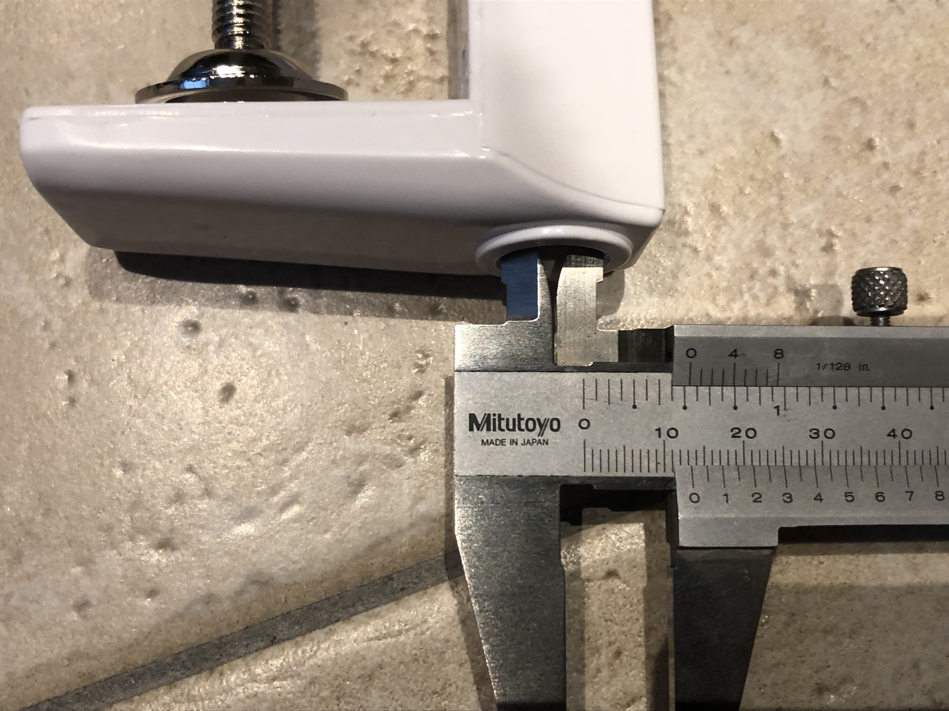

Tot ik ze binnenkreeg… dat grote gat… daar kan ik natuurlijk ook een kunststof bus in zetten, en daar de Lamp direct in steken… eigenlijk wel een mooiere oplossing…
Dus… eigenlijk moet ik de afmetingen van de “Pen” van de lamp even weten… dan gooi ik een stuk kunststof in de draaibank, en maak een passende bus… #netzomakkelijk

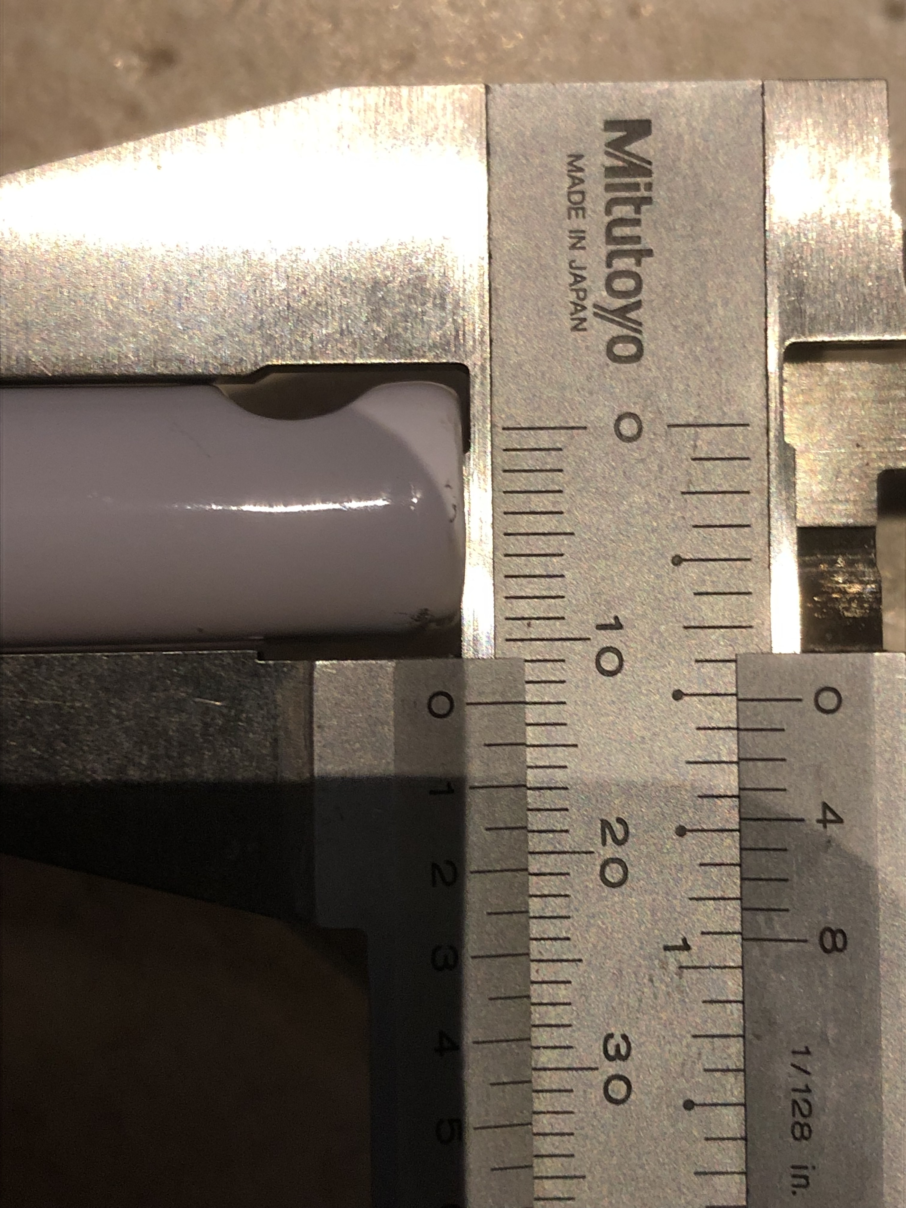

Lengte zal niet zoveel uitmaken, maar toch even bij vermelden…

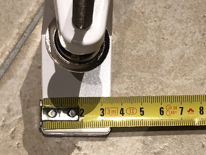

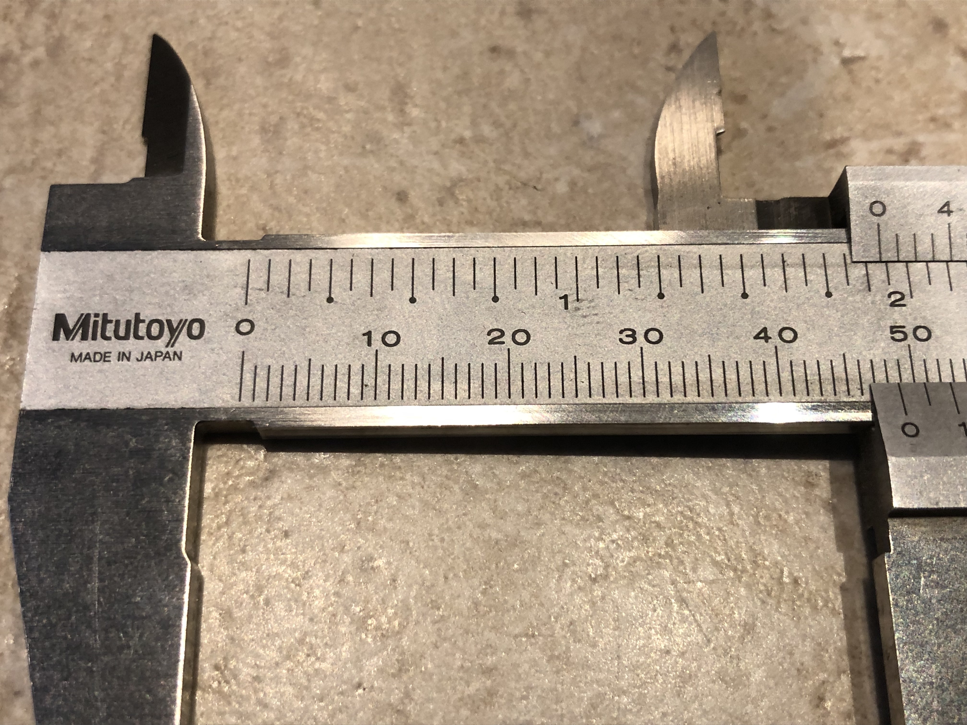

Foto’s zeggen meer dan 1000 worden, dus hier even het gat nagemeten in de voet.
breedte gat 13,…mm:
diepte gat 49mm:
er zit een 25 mm gat in 't alu blok… dus… gewoon een Delrin bus draaien van ø25, met een gat ø13 er door…
ik lees 13.3 op jouw schuifmaat… zit de pen er erg strak in?
'k draai em 't liefst zoveel mogelijk op maat… zodat de lamp mooi strak erin staat…bus laat ik aan de onderkant wel uitsteken zodat ik maximale lengte heb… goed voor de stabiliteit

De pen zit er niet strak in, eigenlijk zelfs iets te los… Pen zelf is 13mm

Dan Draaien we’t gat naar 13.1…
'k zal em wel moeten draaien… mijn boor 13 past niet in de draaibank… maar een binnendraaibeiteltje werkt net zo mooi…
Een boor van 13mm kan soms lastig zijn ja… past nog net wel in mijn Dewalt accu boormachine, er terug uithalen gaat dan al net iets moeilijker.
