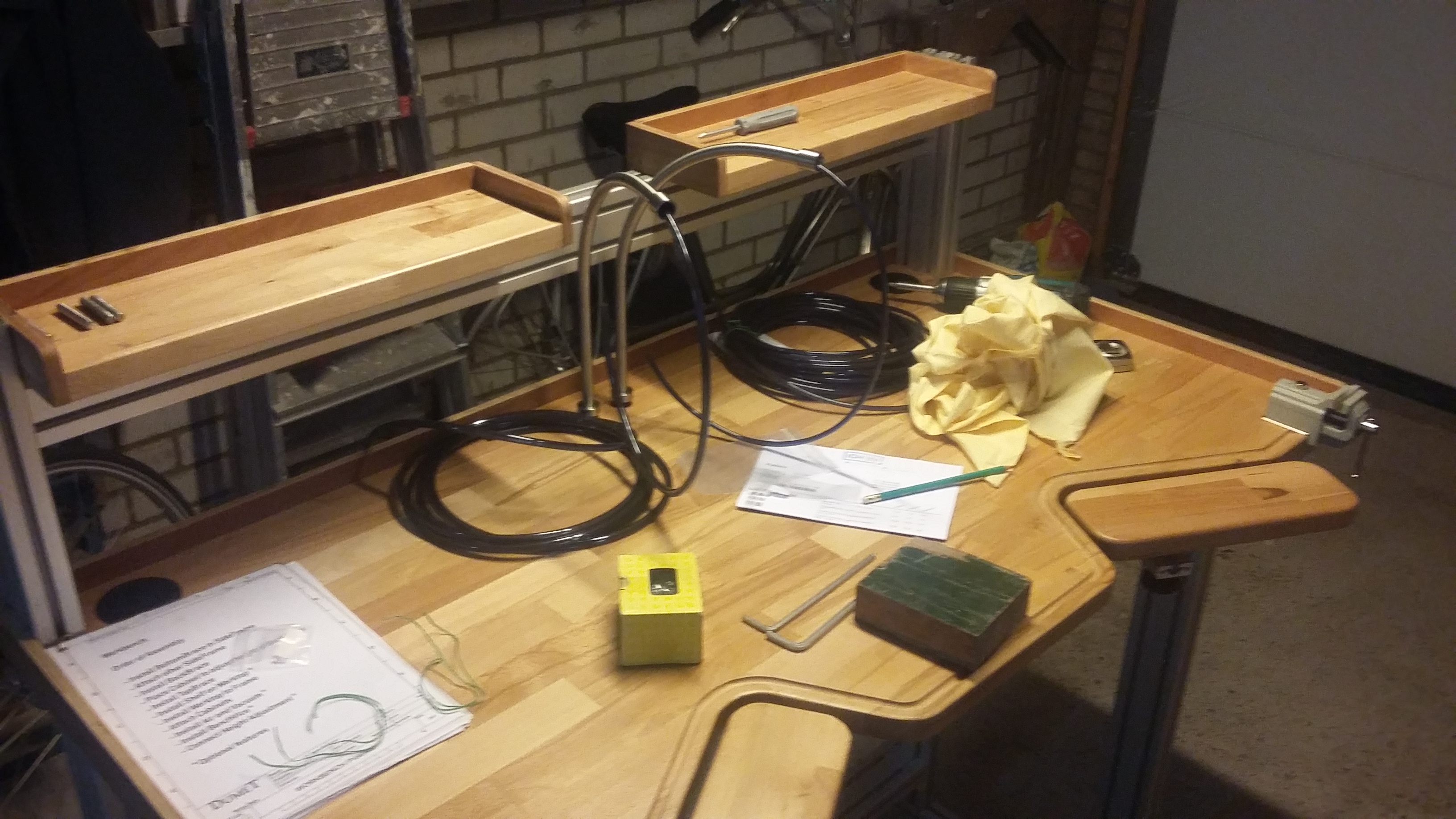

“Live from the workshop”… deze werkbank staat op het punt om 't Nest te verlaten… wil ik komende week gaan installeren…

Deze klant heeft blijkbaar alle mogelijke opties genomen?
Kan je na deze verder werken aan die van mij. :stuck_out_tongue_winking_eye:
alle opties?.. nee… nog lang niet… geen hoogteverstelling, geen Tabletsteun… geen extra bakjes die je aan het frame kan hangen (onder de legplanken), geen lampsteun…
mogelijk wordt de jouwe nog eerder geleverd… deze klant is pas de 19de augustus terug van vakantie…

Ik vind dit knap werk Jan. Dat werkblad is strak afgewerkt.

Dank je… Houtbewerking was nooit mijn sterkste kant, maar door de jaren heen heb ik me door veel adviezen en hulp van mijn vader steeds meer kunnen bekwamen in dit moeilijke vak…
'k heb wel eens werkbladen gehad waar bij het frezen van de groef aan de voorkant er een stuk uitbrak… kan een keer gebeuren… wat ik gedaan heb?.. Beitel van mijn vader gepakt. geslepen, stuk uitgehakt, nieuw stuk ingelijmd, geschaafd, geschuurd en opnieuw gefreesd… niets meer van te zien… behalve dan een paar “naadjes” waaraan je kan zien dat er een stuk ingezet is…
Als mijn vader daar geen opmerkingen over maakt… dan is dat het grootste kompliment wat je kan krijgen… 't is een keiharde leermeester… als’t niet naar zijn zin zou zijn… pakt ie een beitel, hakt ie het stuk eruit, en zegt ie “opnieuw!.. en nu wel goed!”… da’s dus niet gebeurd…
Ik heb voor het frezen van de voorkant en de groef een mal die ik op het blad klem, als geleiding voor de bovenfrees (die ik zelf gebouwd heb… omdat wat er in de handel is niet goed genoeg is), met “Ringen” onder de zool kan ik op verschillende afstanden van de mal frezen… een grote ring voor de voorkant, en een kleine ring voor de groef… Ook de kabeldoorvoeren worden op die manier gefreesd… er zit een gat in de mal… ringetje onder de freesmachine… en “uitbaggeren” die hap…
Naderhand de hele zooi schuren, en 3 lagen blanke lak erop… boven en onder… anders trekt het blad krom… en rollen je schroefjes weg…

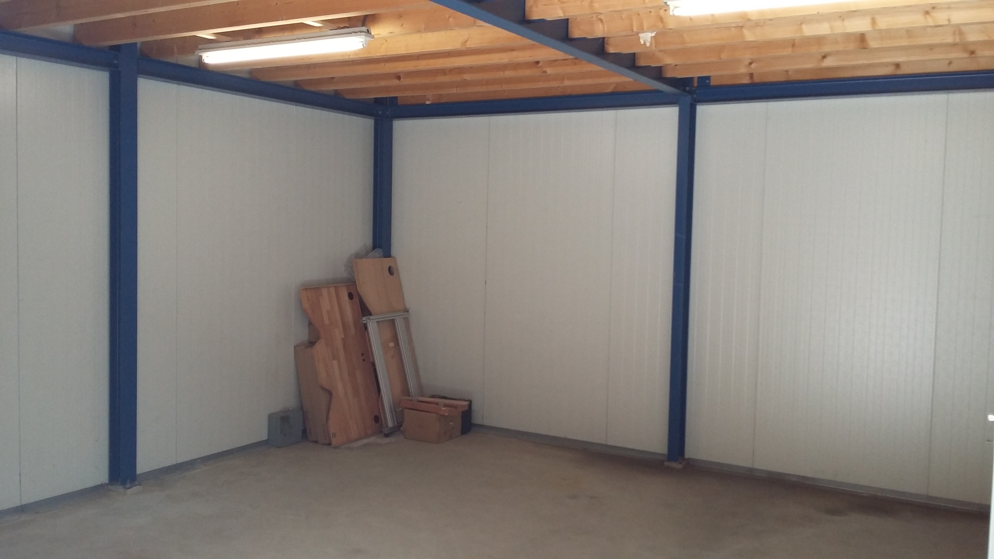

Daar!.. ofwel… 't is in kannen en kruiken… vanaf Heden beschikt ondergetekende over een werkplaats van 36m²…
Straks even naar mijn ouders… “zooi ophalen”… en in mijn eigen werkplaats verder…
Showen
eerst moet er nog wat spul van de verhuurder uit… dat ga ik niet op de foto zetten… wat hij daar tot nu toe opgeslagen heeft, gaat een ander niets aan… Volgende week eerst maar eens de boel schoonmaken… “Stoksnor” erdoor… en dan eerst maar eens de werkbankmaterialen zo neerzetten dat ik ze snel af kan bouwen…

Nu nog een “lege ruimte”, met materialen voor 2 werkbanken… Binnenkort komen hier ook mijn machines te staan… eindelijk ruimte… zodat ik niet meer slalommend tussen de fietsen, motoren en andere spullen door naar mijn machines moet klimmen…
Ook meteen ruimte om werkbanken te bouwen.
2 keer zo groot als de garage van mijn ouders… zij hoeven ook de auto niet meer op de oprit te laten staan…
de Eigenaar van het pand gaat de verlichting nog wat verbeteren, ook komt er nog een deur in de ruimte, zodat ik de boel kan afsluiten…
