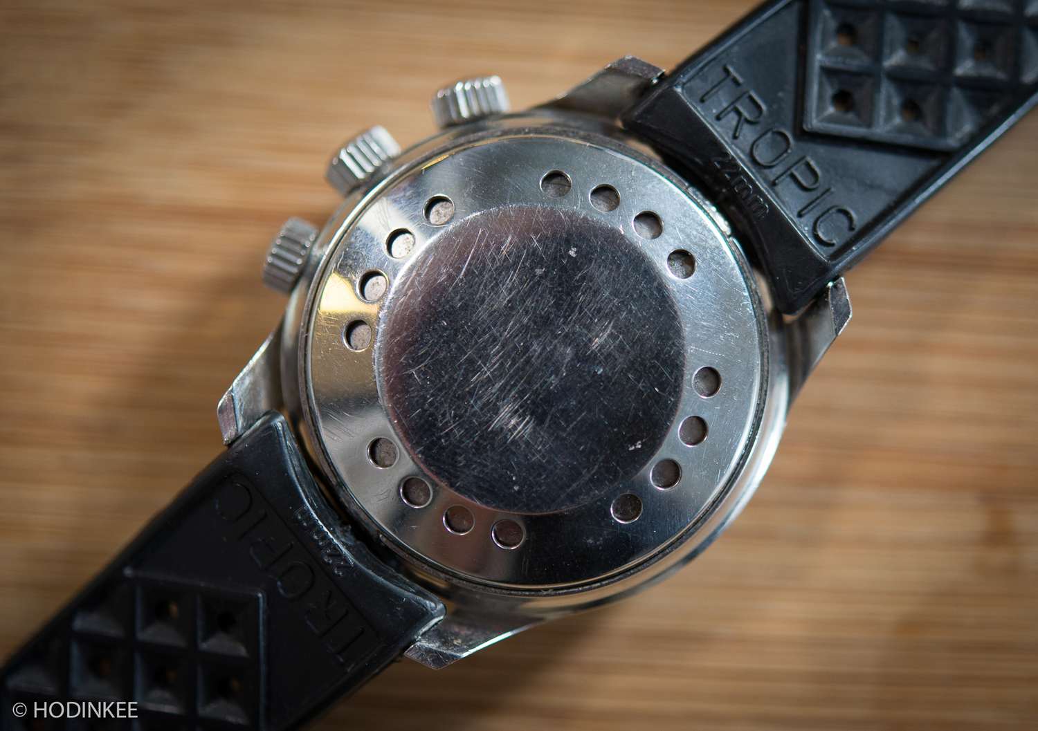

En dan een vraagje van mij; voor welk type horloges / merk werden Tropic straps dan gebruikt ? Hoort het echt bij duikers uit de jaren 70, of juist bij chrono’s uit de 80’s? Of is het zomaar een trend van vroeger zoals de Fixoflex bandjes ?
Deze bijvoorbeeld?
We moeten eerst onderscheid maken tussen de verschillende modellen die er waren. De Star, de Sport, de waffle en misschien zijn er nog andere modellen geweest. Sowieso was het vroeger een optie om te kiezen dacht ik. Bepaalde, meer sportieve horloges, dus waterwerend, kon je ook op een Tropic krijgen. De waffle is kennelijk gelinkt aan Rolex, maar ik heb zelf nog nooit een vintage Sub op een Tropic aangeboden gezien, ook niet in een advertentie. De banden waren wel typisch jaren '60-'70. Ze kostten toen ook niks, was gewoon een goedkope optie. En Squinky is in mijn ogen gewoon een sjacheraar die denkt dat hij goud verkoopt.

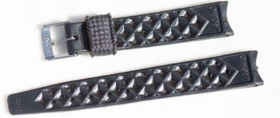

Ik heb er al heel wat over geschreven verspreid over het forum (was nodig even snel expert te worden daar ik er 700 heb gekocht en verkocht voor iemand). Ik zoek even op mijn posts.
Soorten Tropic;

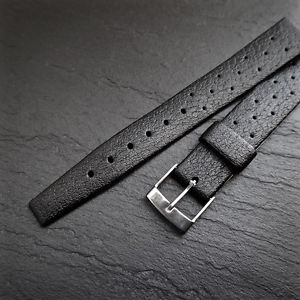

  • Originele Tropic ‘Basket Weave / Waffle’
    181733449_o
Altijd gesigneerd met “TROPIC” aan de kast-kant voor beide stukken MOD Dep. Swiss made aan de andere kant op het korte stuk. Gesigneerd met een stocknumber (22505, 22522, 22XXX) aan de andere kant op het lange stuk.
https://static.wixstatic.com/media/39cf1a_a3586474219d4dbabdd47b88c583ec34~mv2_d_1350_1350_s_2.jpg/v1/fill/w_498,h_498,al_c,q_90/file.jpg
Buckle (hier meer variatie) ofwel een platte met Acier of Inox gesigneerd (zie hierboven), of een smalle met Inox gesigneerd 181735046_o

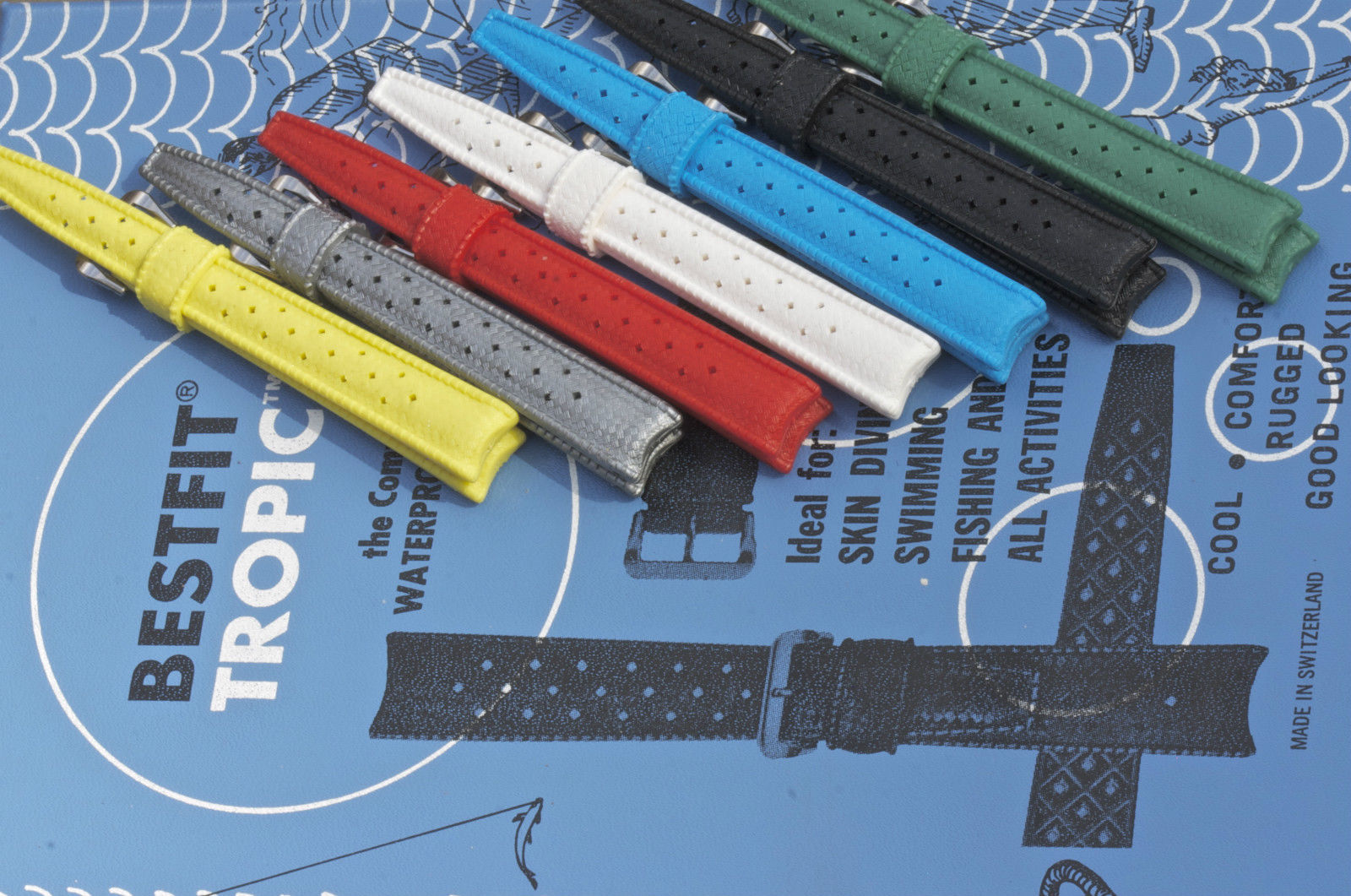

In verschillende kleuren beschikbaar (Wit, Rood, Blauw, Zwart, Groen maar Zwart het meest voorkomend)
$T2eC16FHJIYE9qUcNTL7BRSF9OjZV!__60_57
Verkrijgbaar met curved ends (zie supra) of straight ends.

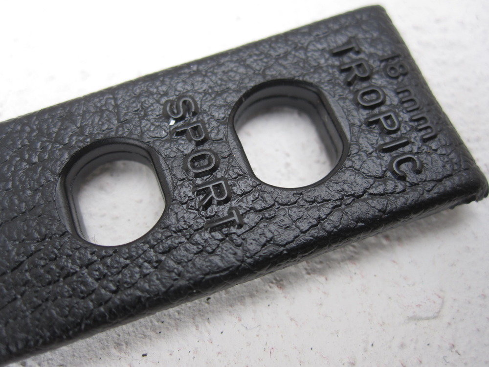

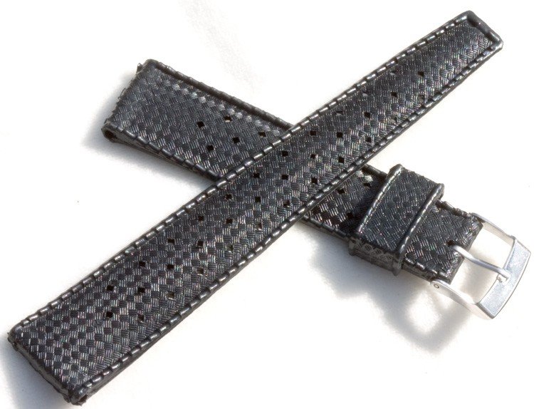

  • Tropic sport
    sport
    De big holes Tropic strap.
Gesigneerd met de breedte en
"TROPIC"
“SPORT” aan de kastzijde op beide stukken, korte stuk aan de andere kant gesigneerd SWISS MADE
Lang stuk aan de andere kant gesigneerd
"WATER
PROOF" en een stock nummer (Bv. 23319)
81fce32b609e3dfa7c82ab44c9f334d2
Wederom dezelfde buckle keuze als bij de Basket weaves
En wederom veel kleuren beschikbaar

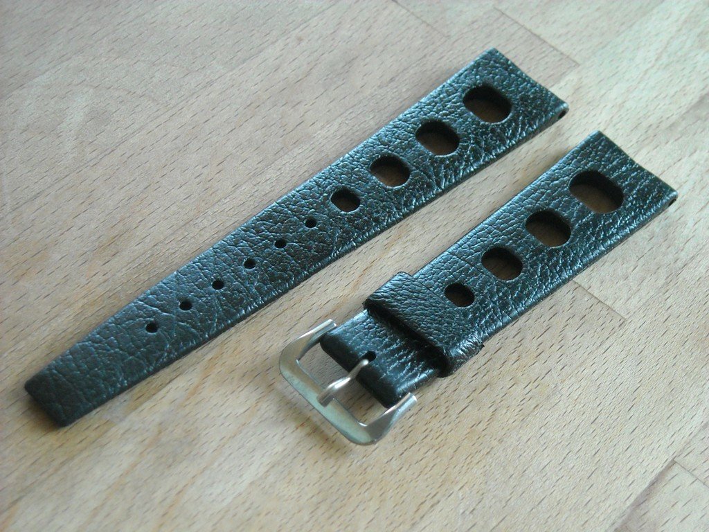

tropic sport 018
Alleen straight end beschikbaar.

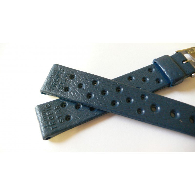

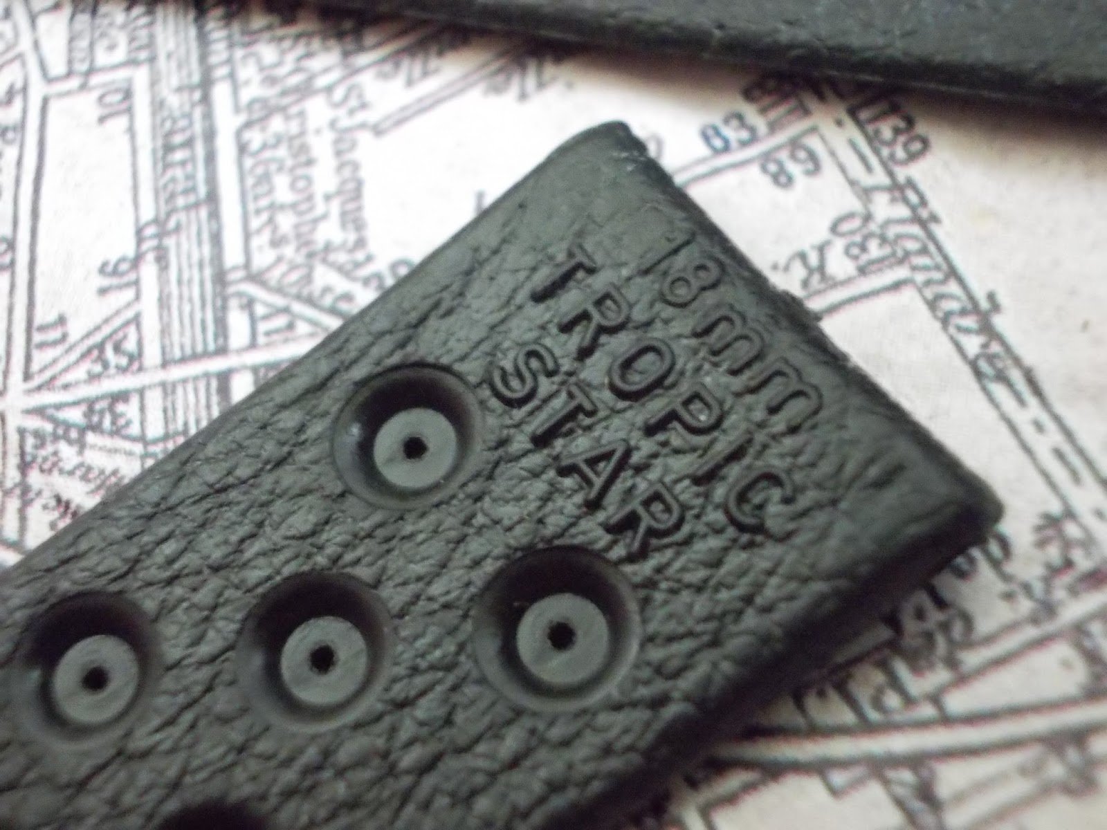

  • Tropic Star
star
De geperforeerde versie.
Gemarkeerd “TROPIC STAR”
DSCN4114tropic-star-original-swiss-made-blue-strap-14mm
