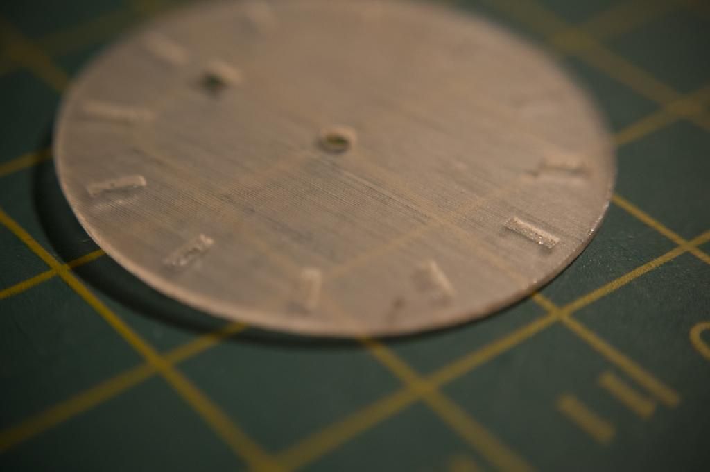

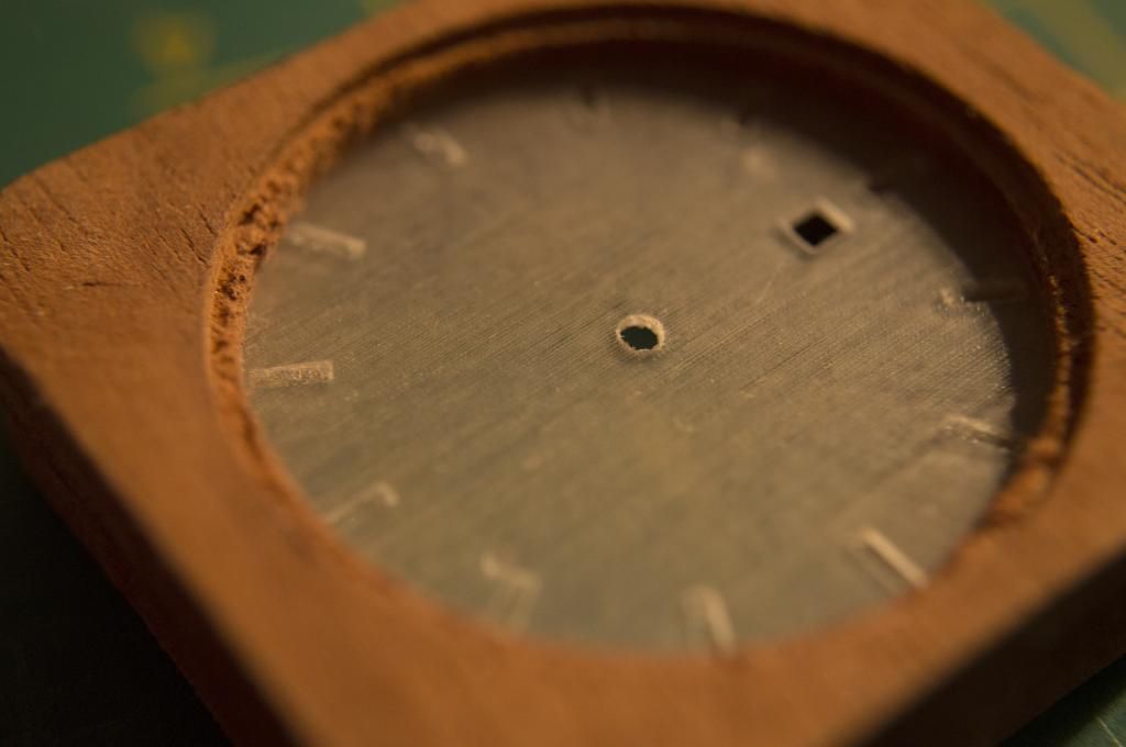

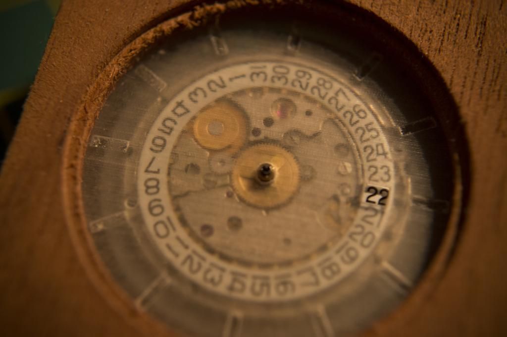

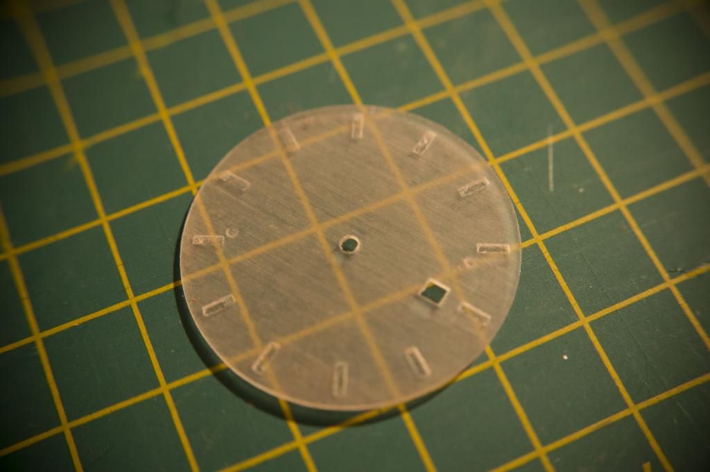

Eindelijk weer eens schot in de zaak! Vandaag een kastje gedraaid en gezaagd voor de passing. Daarna een wijzerplaat laten printen. Gelukkig waren ze vergeten het transparante materiaal erin te laten zitten zodat ik erachter kwam dat na wat poetsen dit wel erg vet kan worden!
Geen gek idee zo…
één puntje wat me wel opvalt… je datumvenster… als ik het even uit mijn hoofd doe, is het datumvenster 2.7 x 2 mm, en zit ie 8.85 uit het hart… volgens mij zit ie bij jou iets te ver naar het midden, en is ie te smal
Met welk proces is ie geprint?.. STL?.. 't ziet er namelijk niet uit als een CNC kitspuit geprint onderdeel…
Thanks! Ben er best blij mee voor de eerste test. Het vakje is inderdaad met de hand opgemeten, en met deze gegevens kan ik hem perfect verbeteren!
Is geprint met een Objet eeden 260V, werkt met UV. Is inderdaad een soort van STL, maar dan legt hij laagjes neer. Dit materiaal kan ik nog aardig oppoetsen en het buitenste randje misschien zandstralen zodat je alleen het uurwerk ziet waar hij het mooist is
Printtijd: 10 minuutjes,
kosten: ± 5 euro’tjes
Ik herkende de structuur…
Ik heb op een pompenfabriek gewerkt, waar we prototype pompen bouwden met STL geprinte onderdelen… pompwaaiers en lei-schoepen… toen mijn collega’s van de R&D op een 3D print seminar vertelden dat ze met geprinte onderdelen een pomp hadden gebouwd die 10 m³/h leverde, vielen ze daar van hun stoel van verbazing…
we pastten de onderdelen wel iets aan… Dun RVS ringetje om de instroomopeningen om een afdichting op te laten lopen bijvoorbeeld… en een stalen busje in de naven gelijmd… maar dat was het dan… bijkomend voordeel was ook… dat als je een Lexan buitenmantel gebruikte, je “in” de pomp kon kijken… je zag snel of je cavitatie had…
in het midden glad maken, en de buitenrand stralen… ik denk dat dat een mooi resultaat kan geven… je zou em op de draaibank kunnen zetten, met dubbelzijdig tape, en em dan voorzichtig afdraaien… dan ben je de meeste ribbels al kwijt…
OP het internet, vind je vast ook wel een data-sheet van je kaliber… daarop staan de maten voor de wijzerplaatpootjes ( indien gebruikt, is hier niet aan de orde) en de locatie en afmetingen van het datumvenster… bij de meeste 11½’’’ uurwerken (’’’ is de aanduiding van Ligne, een oude maateenheid, zijnde 1/12 Franse duim, de standaard maateenheid voor uurwerken), bij 11½’’'uurwerken dus… zit het datumvenster in de meeste gevallen op 8.85 uit het hart, en is ie 2x2.7 mm…
