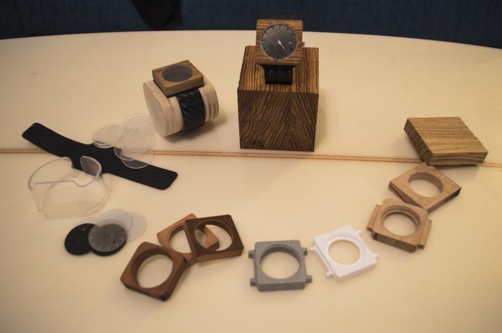

de pootjes heb ik er ook op geprint, vallen perfect in de gaatjes maar mogen een fractie dikker… Zijn wel erg kwetsbaar aangezien er al 1 gebroken is haha.
De afwerking is nog niet in gang bij deze wijzerplaat. Ik heb alleen het support materiaal eraf gekrabt en gespoeld. Een paar uur in een chemisch badje en met een tandenborstel zal al een stuk mooier resultaat gaan geven. Daarnaast is het ook nog te polijsten dus dat ook maar proberen!
Ook heb ik een stel wijzers en een stift extender besteld via Klemann uit haarlem. Deze moet ik nog ophalen. Het begint zowaar vorm te krijgen!!!
Nu aan het wachten tot me eerste test voor een glasvezel bandje uitgehardt is, als dit werkt eens maken van carbon fibre! Bedankt voor de input Arie!

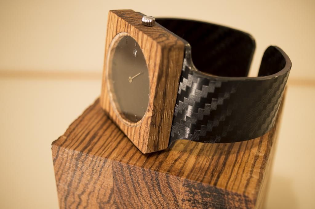

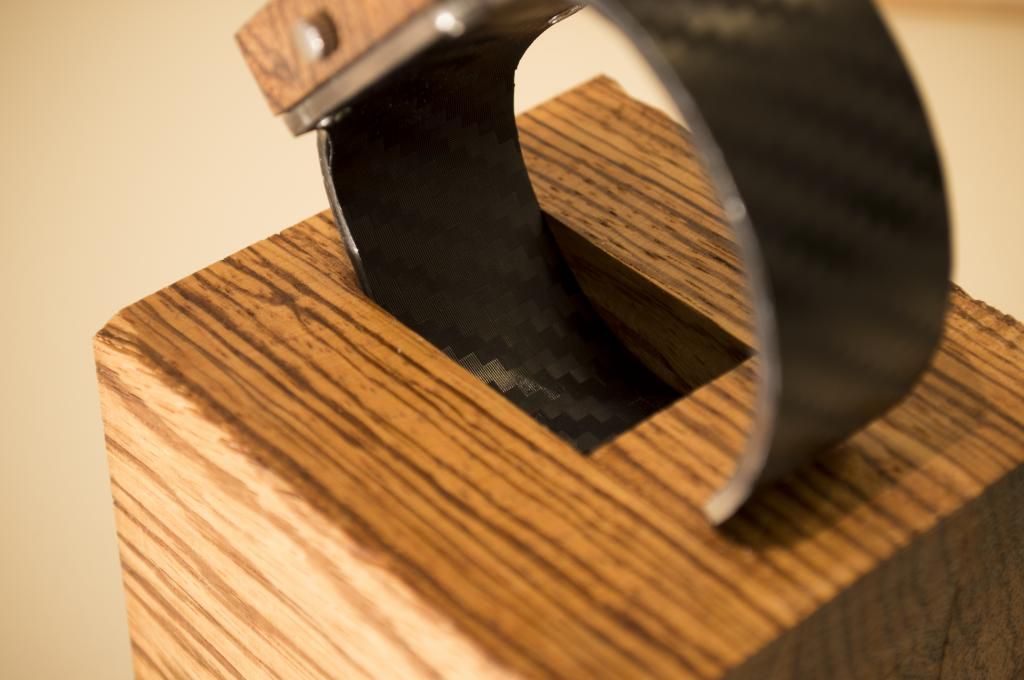

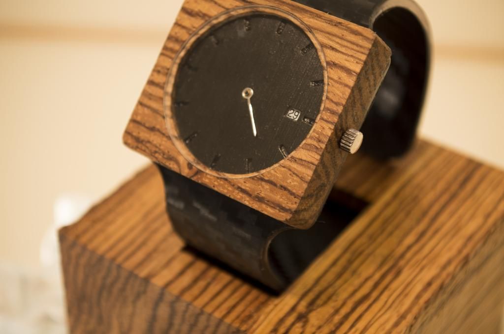

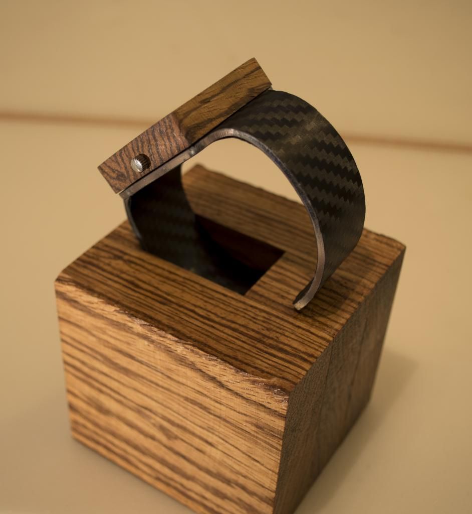

Zo Hier eindelijk de foto’s! Helaas ivm tijdgebrek toch keuzes moeten maken die ik eigenlijk niet had willen maken. Zo is het bandje van plexiglas met een carbon sticker erop. Uiteraard had ik hem liever full en echt carbon willen hebben, maar het ging om de looks. Ook brak bij het assembleren van de wijzers mijn minuten wijzer af, maar die ligt klaar in de shop om opgehaald te worden! Al met al redelijk tevreden over het eindresultaat, al moet er nog wel een hoop gebeuren om hem echt af te krijgen!
Bedankt voor alle antwoorden en feedback!
't idee van een Carbon “klemband” is wel origineel, maar je zit wel met pasvorm… je zult dan echt meerdere maten moeten maken… ik heb zelf polsjes van amper 55 mm, dunne pootjes dus…
Beter is het dan volgens mij om de band van Carbon te lamineren met 2k PU rubber… dan heb je de looks en de sterkte van het Carbon, en de flex van rubber… tevens kun je dan gewone gespen gebruiken
Jammer dat het oppervlak van je wijzerplaat allesbehalve vlak is… en dat de indices niet echt opvallen… als je daar nu gewoon stukjes rond alu of messing in gelijmd had, dan waren ze beter zichtbaar geweest… en hadden ze de aandacht van de wijzerplaat wat afgeleid…
Gebruik ook een display-blok van een lichte houtsoort… zodat je meer contrast hebt met je kast… die valt nu weg tegen het grote blok in dezelfde kleur…
Persoonlijk vind ik dat de hoeken een grotere radius hadden mogen hebben, dat maakt de kast slanker, en … 't was mooi geweest als ie mooi dik was afgelakt, of gecoat met een 2K lak, en daarna gepolijst, zodat je een gepolitoerd oppervlak krijgt.

och, nu heb je gewoon n einzeiger a la meistersinger :wink:
ziet er leuk uit. wel aparte combi dat hout (ouderwets) en carbon (modern).
zelf zou ik denken dat n niet glimmende wijzer er beter bij zou staan. vooral omdat je zoals arie al zei geen opvallende indexen op je wijzerplaat hebt.
Hmm ik ben het zelf niet helemaal eens met de wijzerplaat. Ik vind het zelf lekker simpel ogen en minimalistisch :stuck_out_tongue: Uiteraard zijn dit allemaal eigen smaken. Voor de opdracht werd een sieraad verwacht waarin de student zijn/haar handschrift verwerkte op het gebied van vorm en materiaal.
Mijn persoonlijke handschrift zit hem in de eenvoud. Daarnaast ben ik erg gecharmeerd van hout, en heb ik inderdaad oldschool en newschool geprobeerd te combineren.
Het lakken heb ik expres niet voor gekozen omdat ik het gewoonweg niet mooi vind als hout glimt :smiley:
De wijzers waren puur omdat ik alleen deze kon krijgen helaas. En ik ben het er zeker over eens dat een matte wijzer beter op zijn plaats zou zijn.
Al met al draag ik hem met plezier, en hij zit voor mijn pols perfect (daar is hij ook op gemaakt haha)

ik had t niet zo expliciet weergegeven, maar op hout vind ik ook je eenvoudige indexen mooier dan opgelegde. hooguit geverfd, maar opgelegd vind ik voor jouw look ook minder passen.
betreft de glanzende wijzer, misschien dat je em met n mat verkleurtje kunt spuiten? of helemaal voorzichtig bedekken met lume?
of op ebay rondneuzen? icm kaliber vh uurwerkje moet er toch wel wat te vinden zijn voor n particulier?
