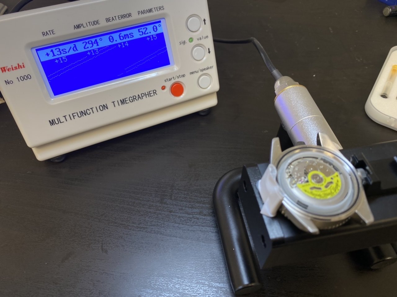

Af fabriek niet echt geweldig afgesteld.
Ook de beat error was aan de hoge kant!
Snel gefixt!
Pakking was inderdaad gortdroog!

Kun je vertellen/uitleggen wat je gedaan hebt?
Of moet ik eerst zelf maar ff googlen of youtuben
Als je een timegrapher hebt kunt je dit prima zelf doen… uitleg vind je inderdaad wel op YouTube.
Zonder timegrapher is het afregelen van de beat error niet aan te raden!
Oké, die heb ik (nog) geen. Vandaag even op YouTube zoeken altijd interessant om te zien.
Nou word ik toch wat ongerust :scream:
Wat zijn de gevolgen van e.e.a. ?
O.K. mijn dank, droge pakking is bij een auto wel gunstig :sunglasses:
Geen.
Loopt alleen wat minder precies.
