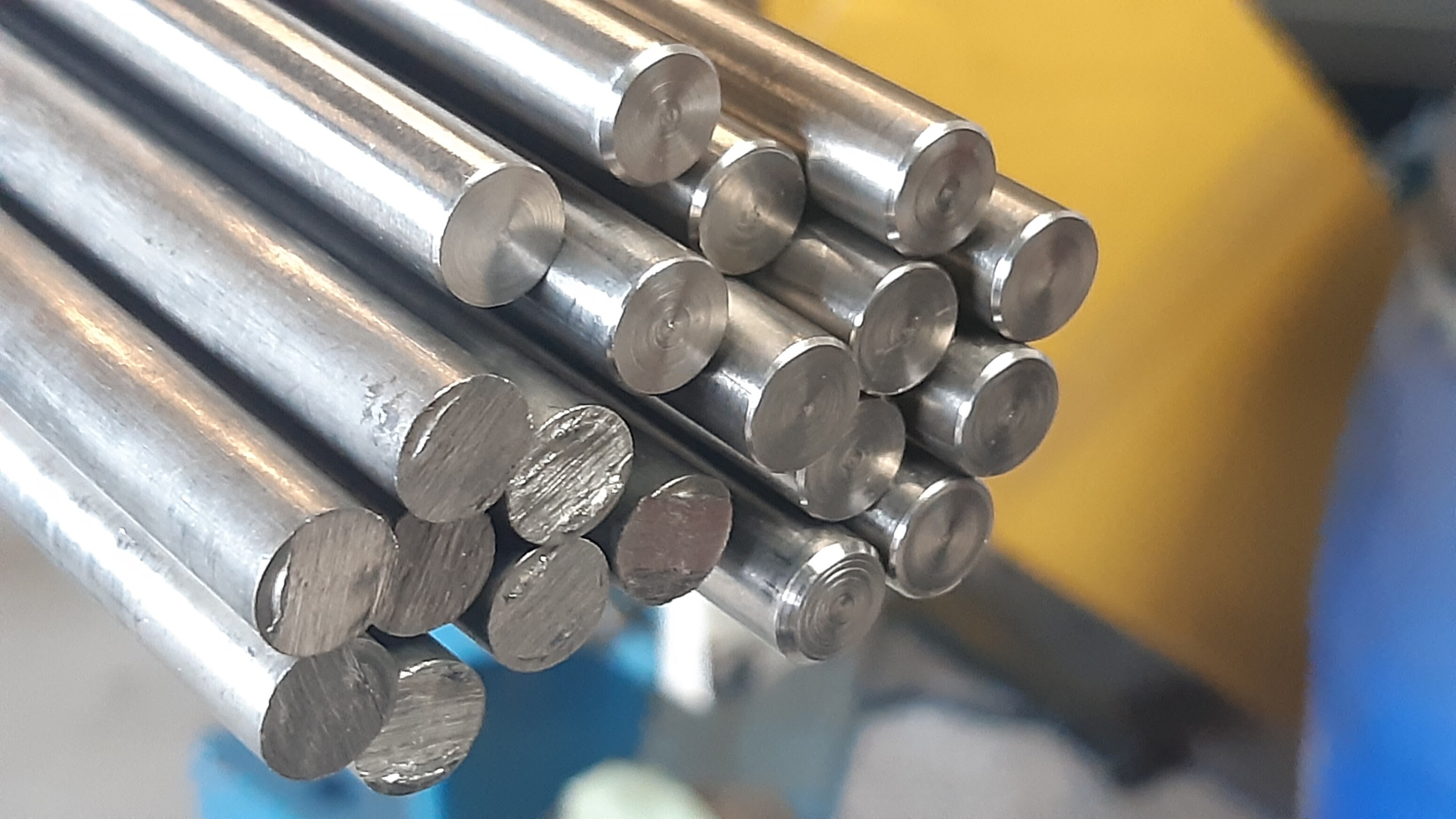

't komt erop neer dat ik begin met de “grote” draaibank, de EMCOturn 120, daar gaan staven titanium in van een meter lang…
In de programma’s zit een beweging van het eerste gereedschap naar de lengte positie +0.5 mm, daarna ga ik vlakken, centergat boren, voorkant navlakken, en dan de rest van de bewerkingen…
Omdat de bodies maar 20 mm lang zijn, kan dat in één opspanning…
Vanwege de buiging doe ik de dopjes in 2 opspanningen…
Dat betekent dat ik na het vlakken, boren en uitdraaien van de binnenkant, het materiaal een stukje doorschuif om af te steken
de dopjes gaan na het afsteken direct op de “kleine” draaibank, de EMCO Compact 5 CNC, om ze op lengte te draaien en de radius eraan te draaien.
Daarna gaan de lange doppen naar de freesbank om ze te voorzien van de platte kantjes en het oogje.
't spreekt voor zich… dat als er één dopje klaar is, dat de machine meteen aangezet wordt voor nummer 2, en dat nummer 1 naar de andere draaibank verhuist… inspannen, grote groene knop indrukken…
en in het geval van de lange doppen… zodra die van draaibank 2 komen… gaan ze naar de freesbank…
De Bodies draai ik eerst helemaal aan één kant… en dan steek ik ze af… daarna één voor een terug in de machine, vlakken, gaatje boren… deel voor de schroefdraad afdraaien naar ø6, groefje steken… klaar…
Da’s Binnen… 20 meter Titaniumstaf TiAl6V4…
