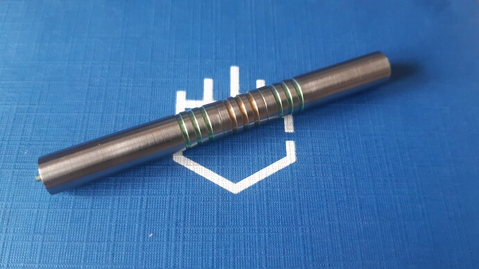

Jongens en meisjes… heb vertrouwen… ik heb vanmorgen met een vertegenwoordiger om de tafel gezeten, om de beste gereedschappen uit te zoeken om dit in hogere oplagen te kunnen maken…
gewone HSS boortjes gaan niet lang mee in dit taaie spul, normaliter gebruik ik voor horlogekasten Hardmetalen boortjes, maar die hebben de nare eigenschap dat ze het materiaal rondom het gat vervormen, en dan gaan je tappen eraan… (been there done that… ooit op mijn werk van die boren gehad… jeez… wat ging dat snel…maar een draadje tappen daarna?. vergeet het maar… en dat was nog maar gewoon staal)
Voor perspassingen van Tubes is’t geweldig en voor bandpengaatjes ook… al doe ik die meestal met een freesje…

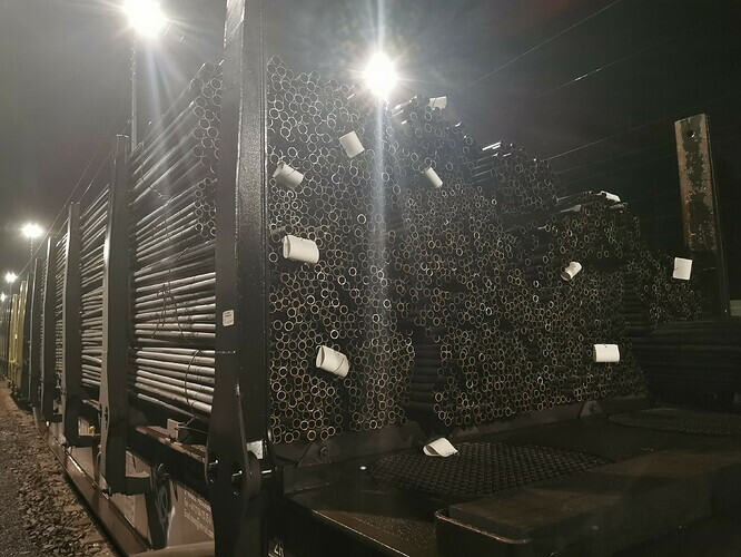

als ik zoveel materiaal zou moeten verwerken?.. dan zou ik zo’n machine:
Neer kunnen zetten…

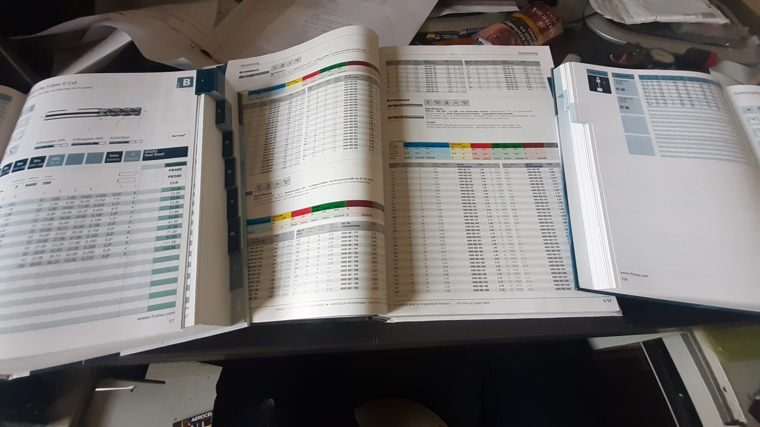

Eerst nog maar even in de boeken duiken… in’t middelste boek een overzicht van boortjes van korte lengte, en da’s belangrijk… je moet in titanium je boortjes zo kort mogelijk kiezen, ik heb gisteren van een gewoon boortje al een centimeter afgeslepen, en dat scheelt de spreekwoordelijke slok op een borrel… je wilt niet weten wat een boortje tordeert, en wat een kleregeluid dat geeft… en als een boor geluid maakt… is dat een teken dat ie niet goed snijdt… en niet snijden = glijden… en daar kunnen boortjes niet goed tegen… 't zijn net babies… als ze niet te vreten krijgen… gaan ze janken…
