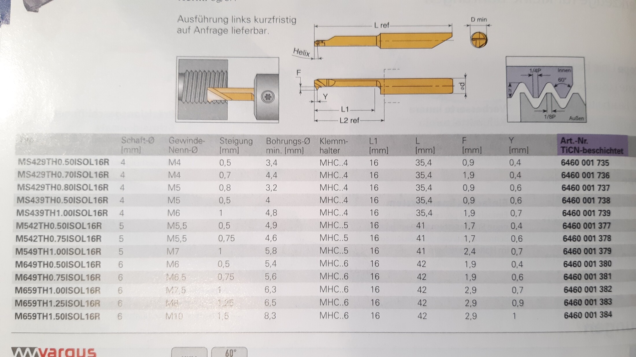

Nog even verder zitten bladeren… en wat wordt je daar hebberig van… 'k dacht dat HORN de enige was. maar nee… er zijn meer fabrikanten die dergelijke boorbaartjes maken… dit is een gereedschapje voor het maken van schroefdraad op de draaibank, Dat kan ik nu op de grote draaibank ook doen… en deze gereedschapjes zijn niet eens duur…
hier zie je hoe dergelijke gereedschapjes gebruikt worden… die voor het gewoon uitdraaien, die maak ik net zo makkelijk zelf… da’s niet heel spannend… kost me 5 minuutjes (schroefdraad snijden zit op 1:35… maar let op… ze maken hier linkse draad… wil je gewone rechtse draad, dan moet je achterin beginnen met dit beiteltje :crazy_face:

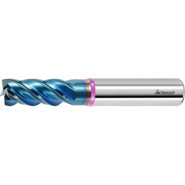

Momenteel gebruik ik frezen van het merk Fraisa, en die bevallen me uitstekend, ze gaan lang mee, blijven ook goed snijden, zelfs als het scherpe er al en beetje af is, en ze zijn wat minder duur…bovendien… leverbaar vanaf 1 mm diameter…(Voor de nog kleinere is er DIXI Polytool)
En, wat ook niet onbelangrijk is, de GARANT Master Titan heeft een hoekradius…, ja daarmee blijven ze langer goed snijden aan de kop, maar, je krijgt geen scherpe binnenhoeken.
Er zijn situaties waarbij dat niet wenselijk is, bij doorlopende gaten krijg je meer braamvorming aan de onderkant, om maar wat te noemen.

Ja… die ken ik… Maar Paul Horn is niet meer de enige die dit soort beiteltjes maakt… Vargus maakt ze ook, en die dingen kosten bijna niets vergeleken bij wat ik gehoord heb van vertegenwoordigers van Horn… Horn: 140,- ex voor een binnendraaibeiteltje, Vargus: 23,- ex… dat scheelt nogal…
Momenteel zit er een zelfgeslepen exemplaar in de draaibank, en daar heb ik er een aantal van… Ik kan ze ook vonken, en dan is het inspannen, fire and forget, zodra de draadvonkmachine het weer doet dan…
Slijpen van zo’n ding is in een kwartiertje wel gedaan, dus komt dat qua kosten dicht in de buurt van wat Vargus voor zo’n dingetje rekent, en die voor de schroefdraad, die kan ik zelf niet zo nauwkeurig slijpen…
