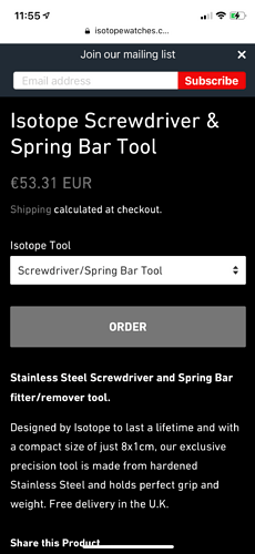

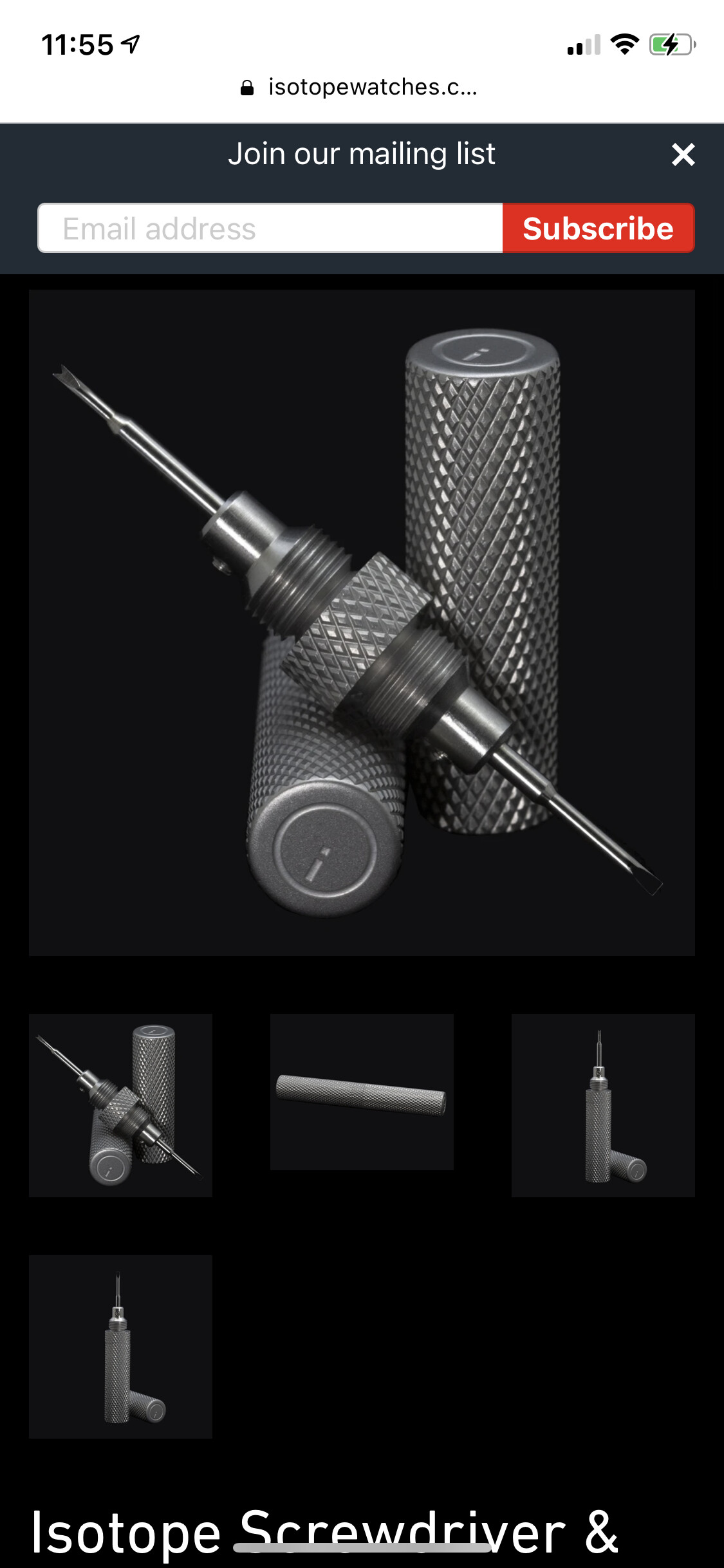

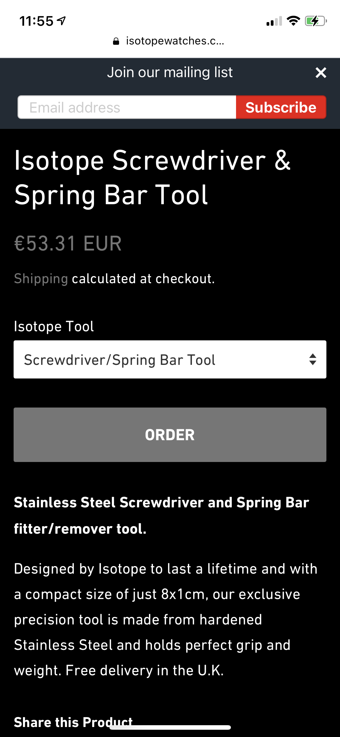

Klopt, laten we focussen op het resultaat, wat dat betreft vond ik nog een opsteker want ik liep tegen een vergelijkbaar tooltje aan en dat is ook niet goedkoop. Dus go Jan.
En staal i.p.v. titanium!
Ik zou dit zo hebben besteld als ik dit eerder had gezien.
Al wil ik bergeon inzetjes… passen die ook in dat ding?
Domme vraag: maakt dat veel uit?
Geen idee, als de schroefdraad generiek is dan denk ik het wel. Maar alle ogen zijn gericht op Jan dus vooruit met de geit.
