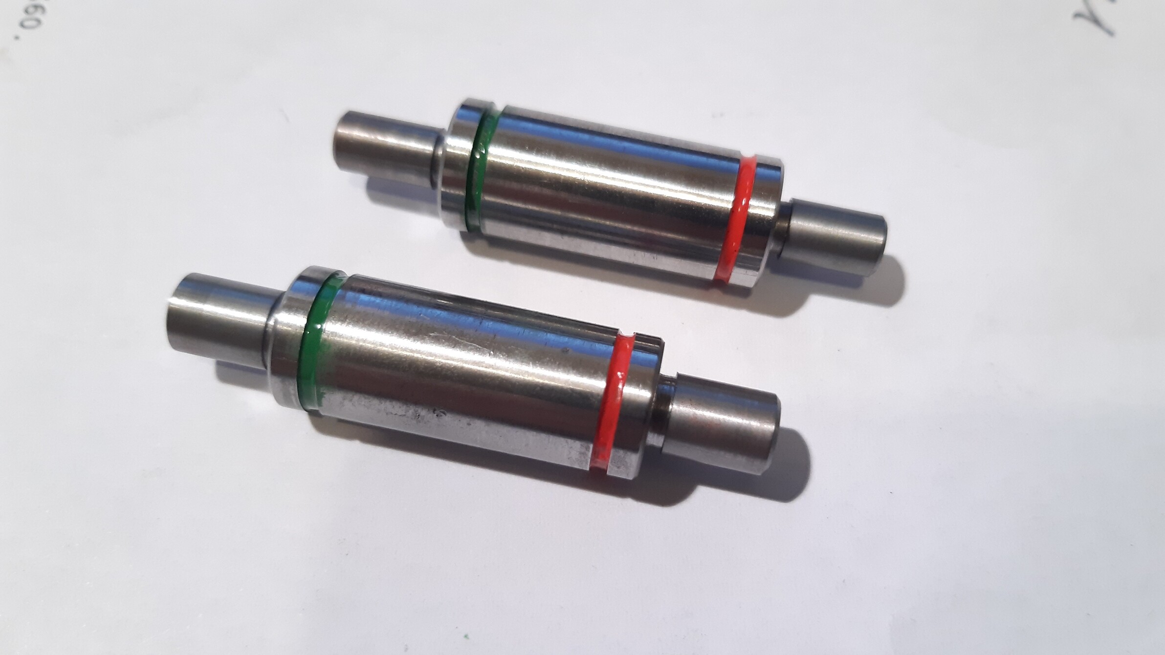

in afwachting van de boortjes… vandaag even deze twee gemaakt… Kalibers… de techneuten onder ons kennen ze wel… maar voor de anderen leg ik het graag even uit…
een kaliber is een “Empirisch meetgereedschap”, 't geeft geen maat aan, maar je vergelijkt de maten met de Referentiematen van het Kaliber.
Je ziet, ze hebben een Groene (goedkeur) en Rode (Afkeur) zijde
De voorste is voor de maat van de zitting voor de O-ring in de dop, nominale maat is ø6.8 mm, maar… ik mag (van mezelf) 0.025 mm afwijking hebben naar weerszijden.
De Groene kant is 6.775 mm, de rode kant is 6.825 mm, als de groene niet in het gat past, dan is’t te klein, past ie wel, dan is ie mogelijk niet te groot, dan proberen we de rode kant… als die er niet in gaat, dan is’t goed… want dan is het gat kleiner dan de maximale maat… gaat ie er wel in… Jammer maar helaas, dan is ie gewoon niet goed… (als de groene er niet in past, kan ik er altijd nog een haartje uitkriebelen)

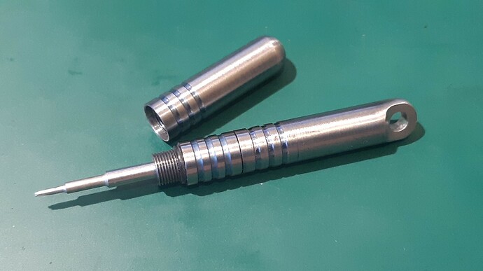

Zojuist, tussen t’werk aan een andere klus door een dopje voorzien van een oogje…
't programma werkt op zich goed… maar het moet toch hier en daar een beetje aangepast worden… dat ben ik nu aan het doen… straks verder…, dan doe ik de andere 2 , zodat ik dan 3 complete heb.
