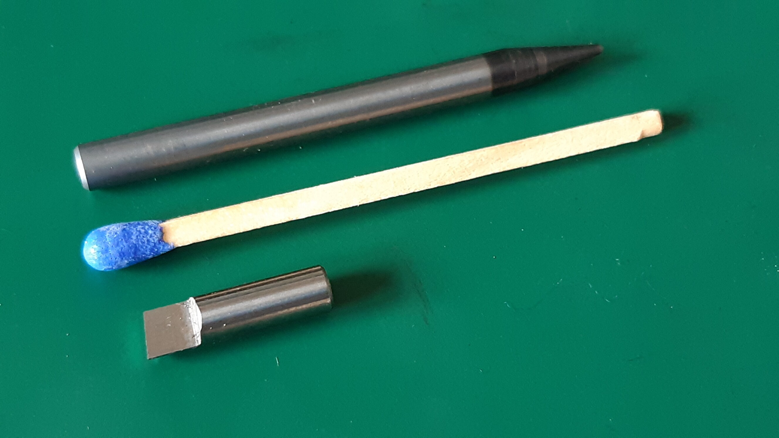

Ja, tooltje, want bij een binnendraaibeitel denkt de gemiddelde draaier aan een boorbaartje van minimaal 12 mm. Fijne units zijn dat… maar te groot voor dit werk…
Gaten kleiner dan dat… die boor je… is ook de algemene stelling…
maar, als het zuiver moet, en tot een bepaalde diepte, en er zijn de nodige eisen aan het oppervlak… Dan ga je die gaten voorboren, met een boortje van 4.5 mm, en dan draai je ze uit…

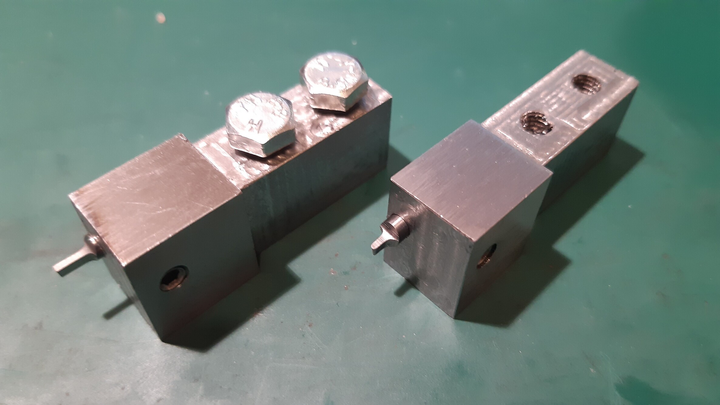

met deze fijne unit… 't dingetje heeft een diameter van slechts 4mm, er zijn horloges met kronen groter dan dat…
deze heb ik zelf geslepen uit een botte frees… botte frezen zijn geen afval, maar ruwmateriaal om allerhande kleine snijgereedschapjes van te maken (zoals ook de groef en steekbeiteltjes die ik voor dit tooltje gebruik
deze 2 fijne units dus… Beiden ook geslepen uit een stukje ø4 mm hardmetaal

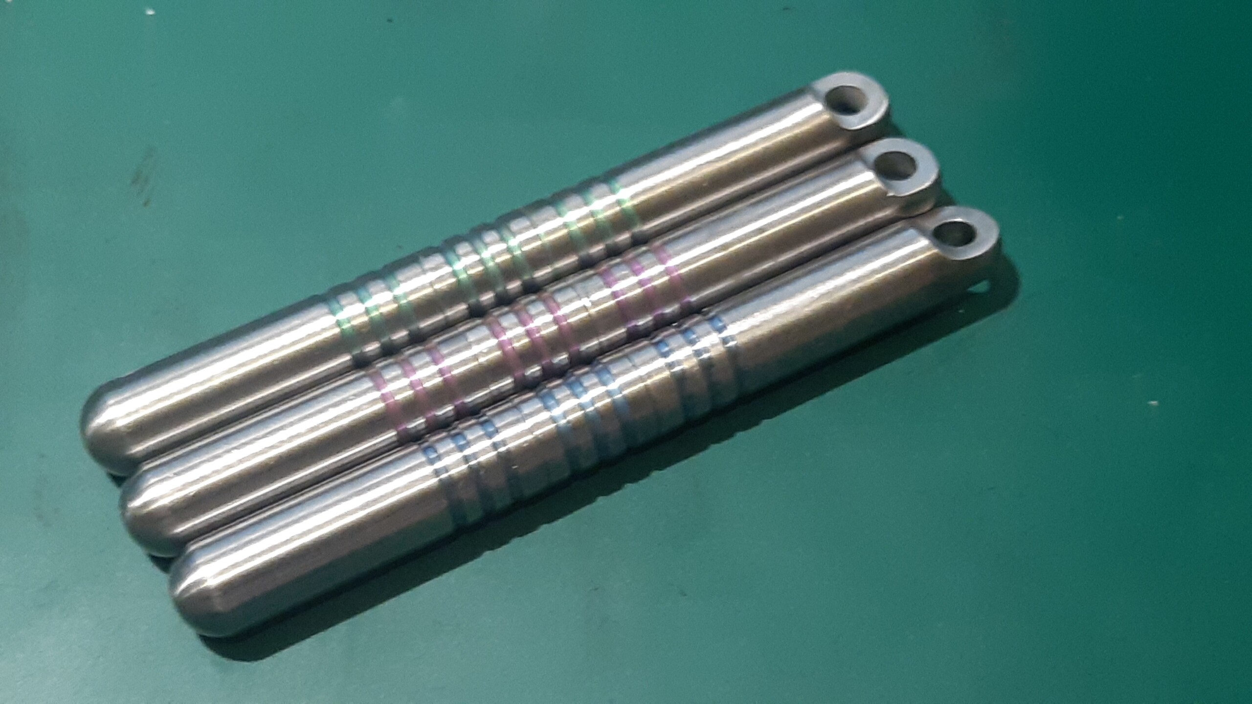

Nog eentje voor’t slapen gaan… 'k ben nog niet helemaal tevreden over het programma voor het frezen van het oogje… de zijkantjes, da’s wel Ok… maar het gat… dat gaat nog niet lekker…
Morgen maar eens kijken hoe het gaat als ik van 2 kanten boor, dan heb ik ook minder braamvorming bij het doorkomen van de frees…
de bewerkingsvolgorde wordt dan:
één kant voorbewerken, 180° roteren, andere kant voorbewerken, 90° draaien, gaatje boren tot net over de helft, 270° roteren, gaatje boren vanaf de andere kant (herhaling van dezelfde boorcyclus), en dan 0° Nafrezen, en 180° nafrezen… dat moet het dan wel zijn…
't probleem ligt em in het diep boren… dan kan de frees zijn warmte niet kwijt… en dat wil je niet… als ik vanaf 2 kanten werk, gaat dat denk ik beter…

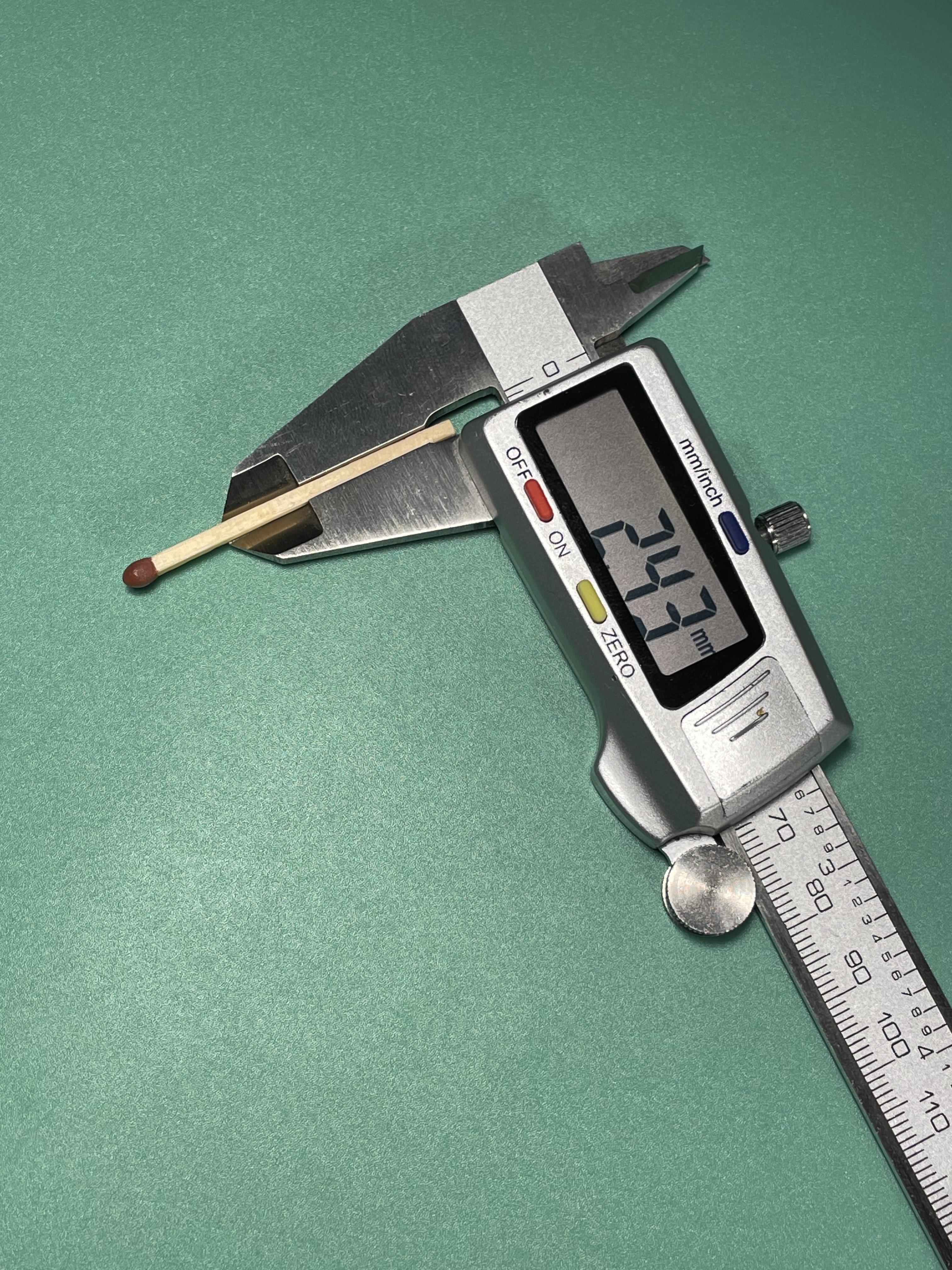

In iedere boorset zit ook wel een boortje van 4mm. Natuurlijk een ander stuk gereedschap, maar de maatvoering kan ik me best goed inbeelden
. Iets kleiner dan een lucifer.
…Worden in geval van HM terug verkocht aan 16 euro per kilo. Kan alweer iets meer zijn ondertussen.
Top, ik had die dingen nergens in huis liggen
. In mijn gedachte waren ze een stukje dikker, maar meten is weten zie je wel weer.
een kist vol mechanische horloges, en dan een Digitale schuifmaat?..Ik meet Analoog…nooit lege batterijen…
