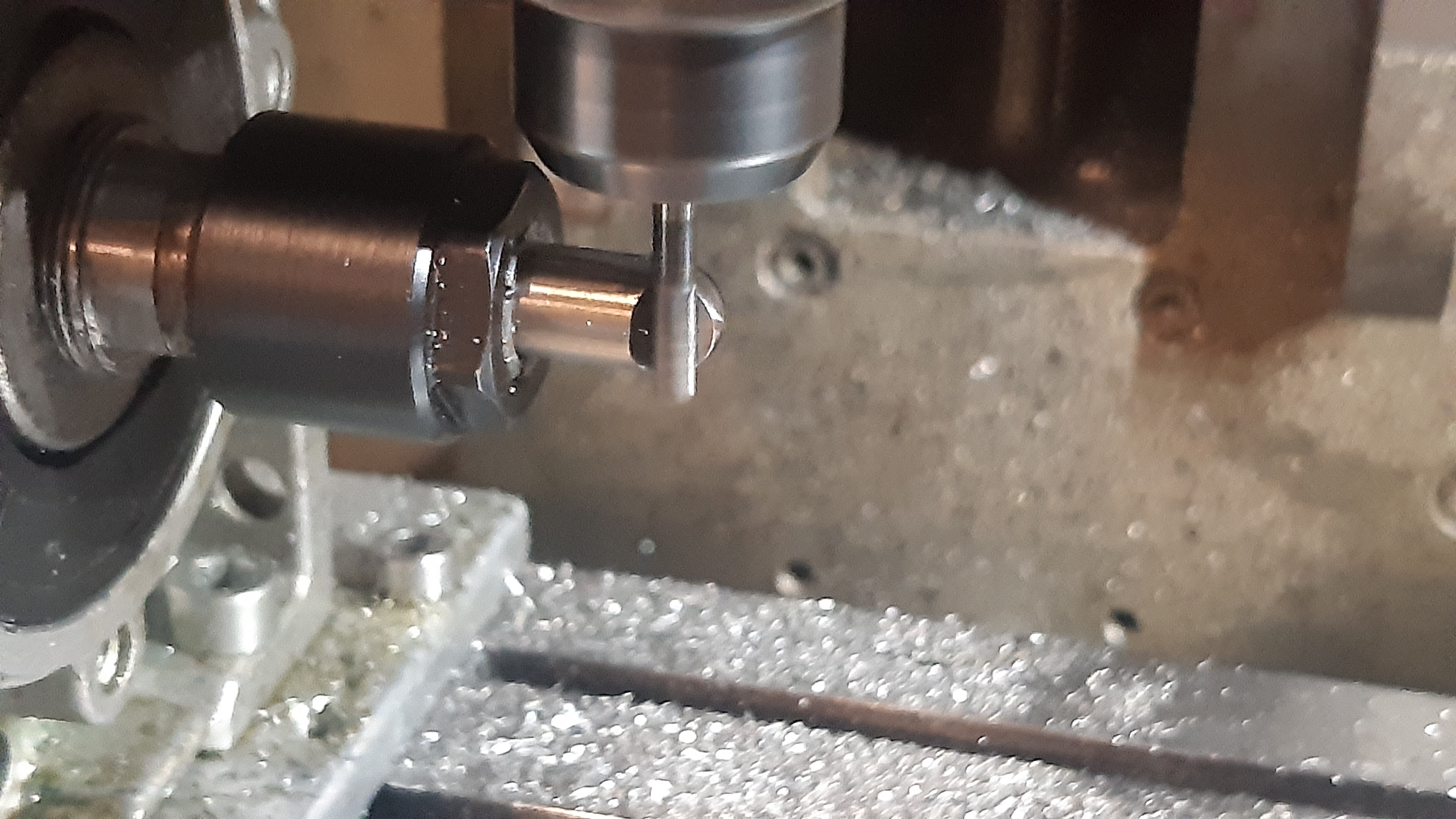

Dit was ook een leuke… naafjes voor secondenwijzers…priegelwerkje…maar wel leuk…
zodra je ze af gaat steken, moet je er met een bakje bij zitten… als’t onderdeeltje in de spanenbak valt… vind je’m nooit meer terug…:rofl:

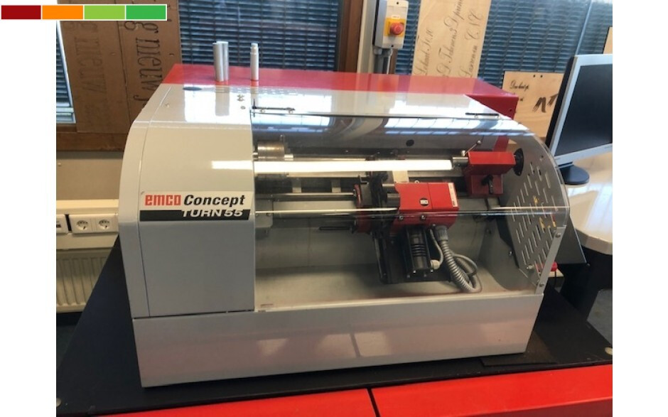

een kleine CNC draaibank?.. Ik kan je de EMCO Compact 5 CNC van harte aanbevelen, of een Concept turn 55 (feitelijk dezelfde machine,maar onder een hoek geplaatst voor betere spaanafvoer, met een omkasting om de rotzooi binnen te houden.
zo’n ding dus…
de Concept 55 heeft in tegenstelling tot de Compact 5 CNC een wisselaartje met 8 posities (ik denk dat ik ofwel mijn wisselaartje nog een keer ombouw, of ga kijken of ik een Concept 55 wisselaar kan vinden, de behuizing is identiek, dus past ie er zo op.
ik zou em wel ombouwen naar een moderne besturing overigens (de mijne draait op EdingCNC), en de home-sensor op de Z as op een andere plaats monteren, nu zit ie in de vaste kop, hetgeen betekent dat de slede naar de vaste kop moet bewegen om te refereren, en dat kan problemen geven als je eens een groter werkstuk in de machine hebt zitten…
met een 8 positie wisselaar overigens heb je ook een wat kleinere maximale werkstuk diameter, de Compact 5 CNC, daar kan ik net een horlogekast op draaien (ø64mm), ik denk dat je met een “concept 55” niet groter kan dan 55 mm (hence the name)

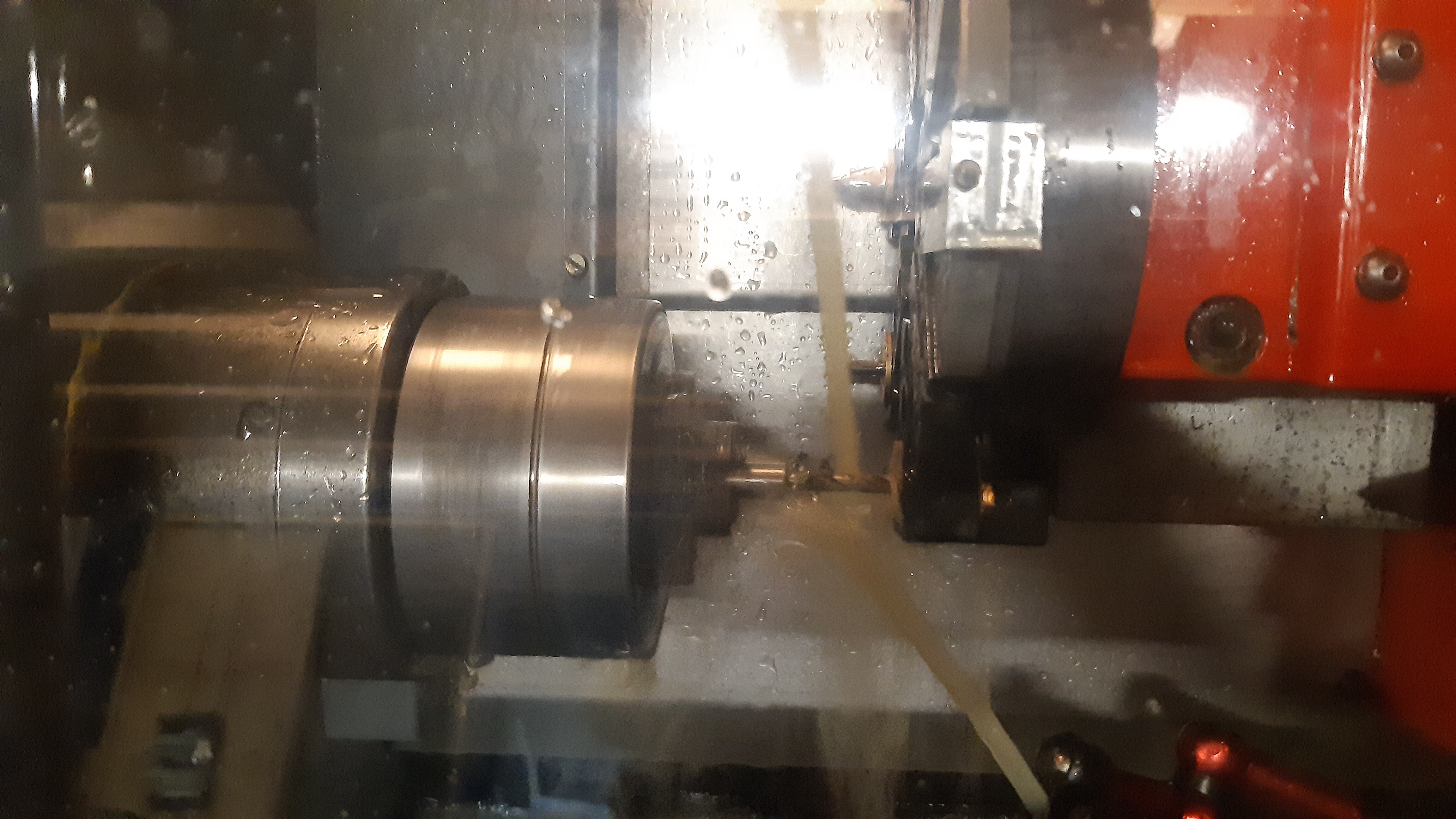

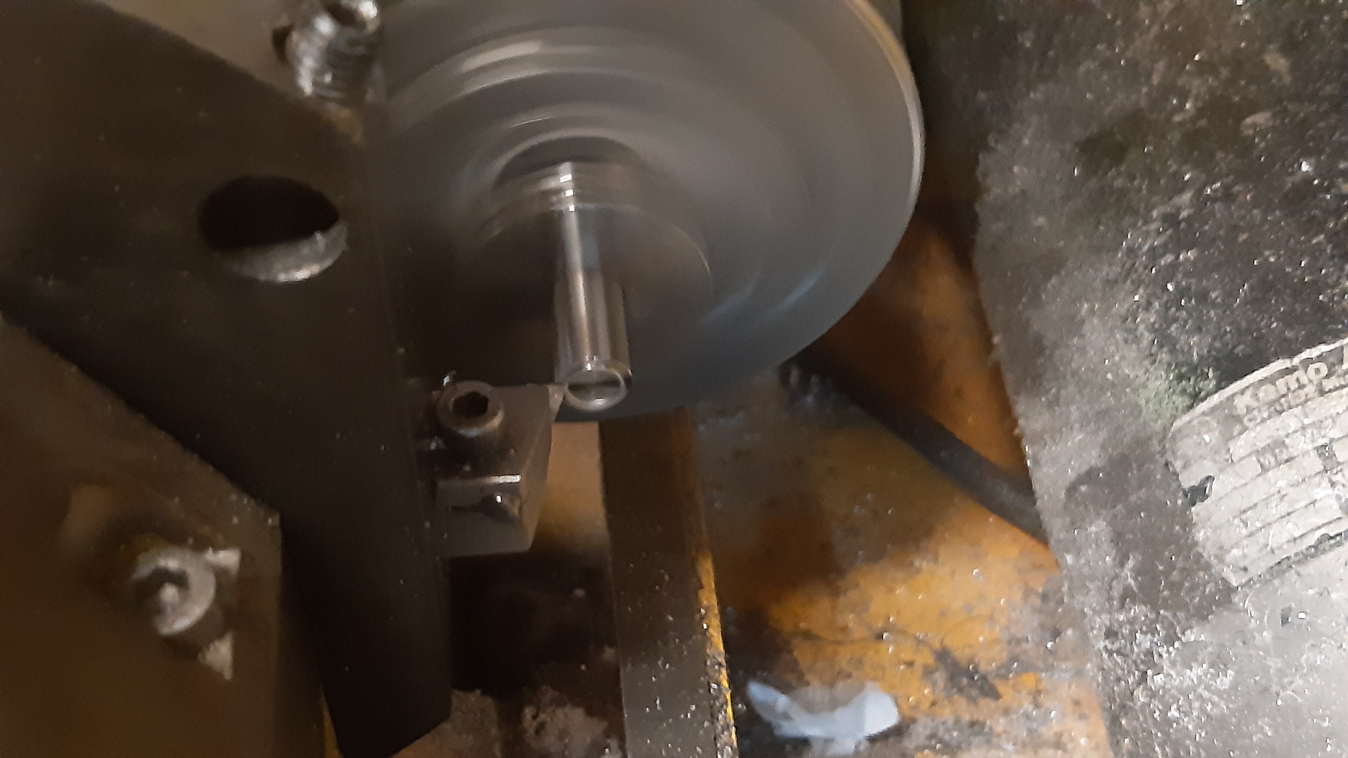

omdat ik vanmiddag de EMCOturn 120 omgebouwd heb voor het draaien van bodies, kon dat ene “Tooltje” eruit, op die plaats zit nu een boortje ø2.6

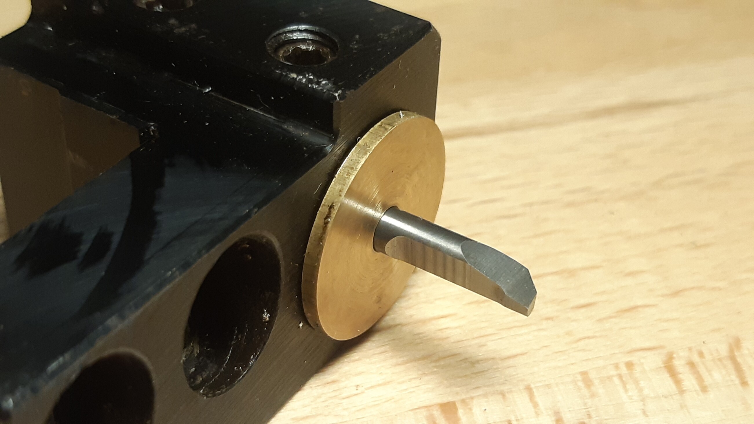

'k heb er dus even een beter fotootje van geschoten…
Zelf geslepen dus van een freesje dat “over de houdbaarheidsdatum” was.
Eerst een stukje tot de helft van de dikte geslepen, en daarna schuin weggeslelen tot de bovenkant om het snijvlak te krijgen, Daarna de diverse vrijloopvlakjes ingeslepen.
Tot voor kort wist ik dus niet dat deze dingen tegenwoordig nog geen 30,- kosten… eerst maar eens een catalogus aanvragen, en dan eens wat bestellen…
met name die axiale groefbeiteltjes komen goed van pas bij het steken van pakkinggroeven in horlogekasten…

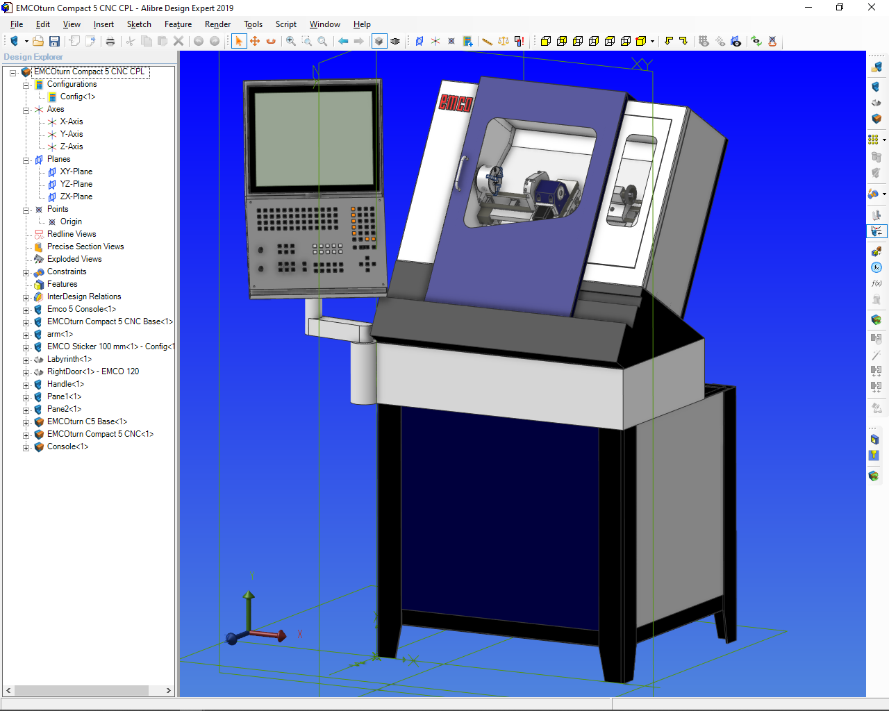

Met dit als basis (mijn EMCO Compact 5 CNC naar een complete dichte machine, op basis van een besturingskast van de EMCOtronic TM02 besturing, zoals die op mijn EMCOturn 120 zit, ik heb een tweede exemplaar kunnen bemachtigen, van een vriend die een grotere EMCO Draaibank gekocht heeft, en daar ook een moderne besturing op gezet heeft…
Die kast had ie in eerste instantie “Geklikoneerd”, maar die ben ik dus op gaan halen, er zat wel een deuk in… maar dat was met een krik, een stuk profiel en een hamer snel genoeg verholpen…
met dat soort dingen ben ik dus in mijn “Vrije tijd” bezig… voordeel van alles vantevoren bedenken is dat wanneer je het gaat maken… niets meer hoeft uit te vinden… tegen die tijd heb ik alles op tekening staan…
