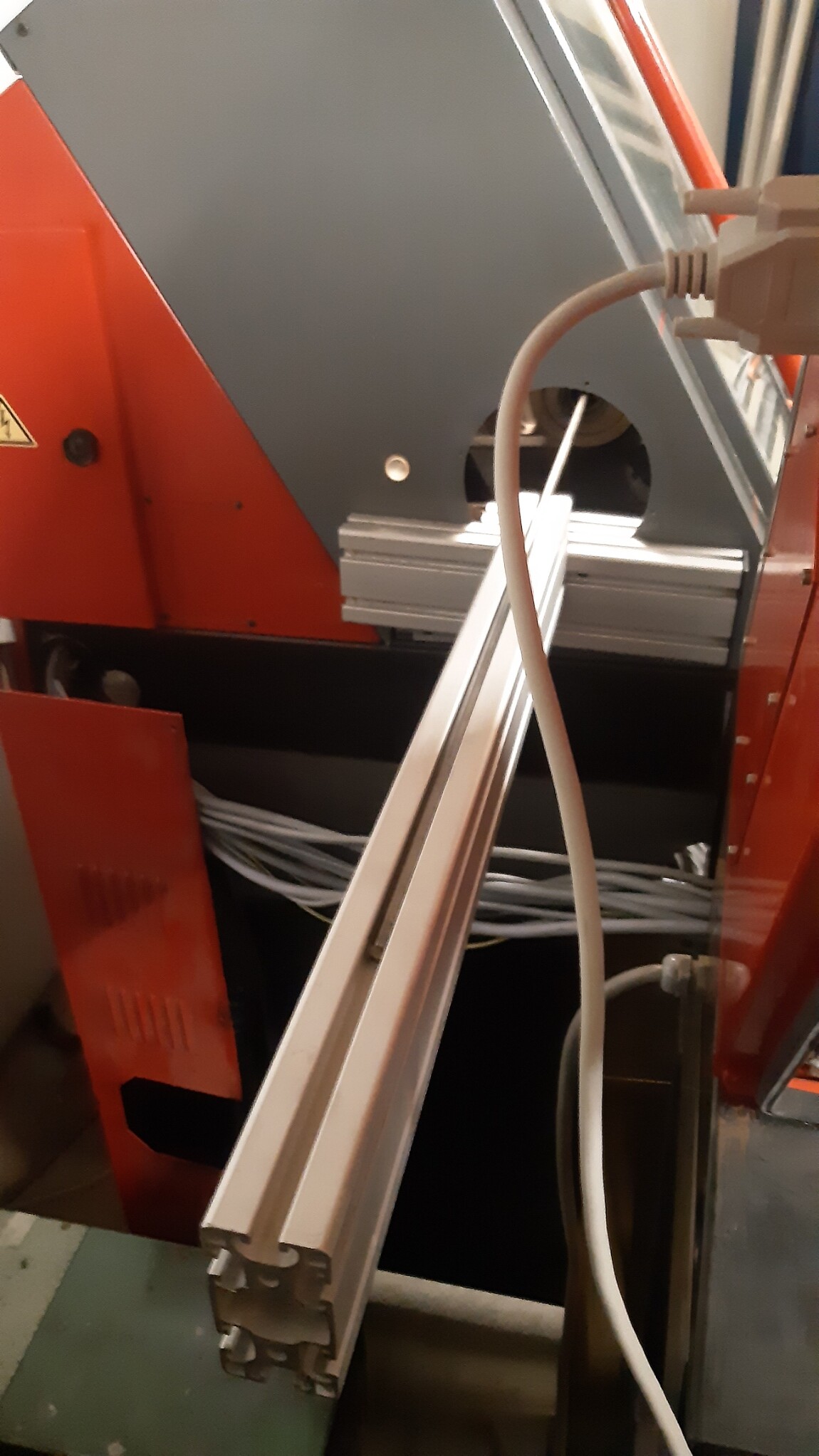

'k had nog wat restanten Aluprofiel liggen van een aantal werkbankprojecten…
een kort stukje door’t gat in de machinebeplating, een langer stuk aan de buitenkant er tegenaan geschroefd, en zo zit dat dan vast…
't is net Fischer-Technik, ik kan daar dus zo allerhande andere stukken materiaal tegenaan schroeven, zoals een lang stuk 80x 40, en in de groef ligt nu een Meterlengte Titanium,
Dat voorkomt dat de boel gaat zwabberen als ik de machine naar 1600 Toeren jaag… 't maakt alleen een teringherrie…maargoed… daar heb ik oordopjes voor, en morgen haal ik wel even een metertje Tyleenpijp… dat dempt wel een beetje.
Gebaseerd op de ervaringen die ik hiermee op ga doen, ontwerp ik dan gaandeweg wel een definitievere oplossing…
