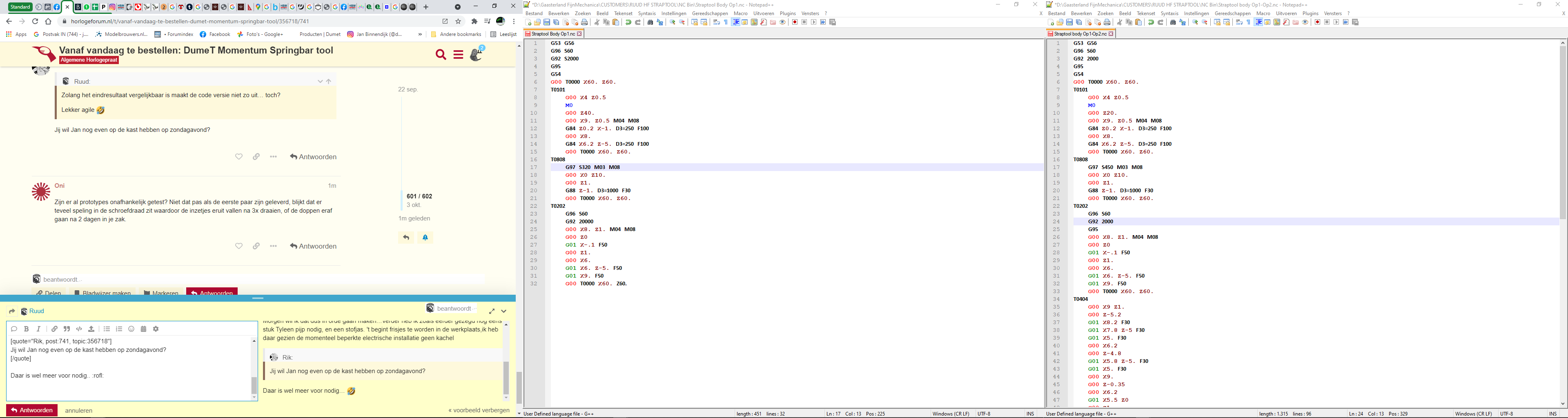

Momenteel ziet mijn bureaublad van de PC er zo uit. Links. dat herkennen julie wel, HF, midden het nieuwe programma, rechts het oude… gewoon copypasten wat bruikbaar is, en daar wat nieuwe code tussen frotten…
