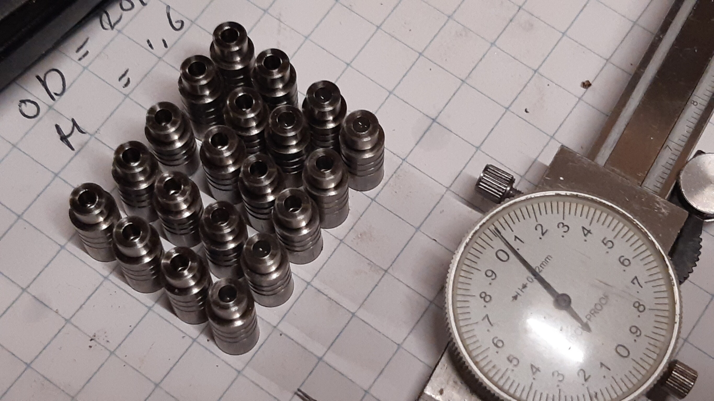

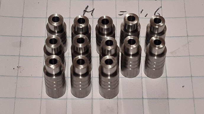

Net terug uit de werkplaats… 20 stuks Bodies tot nu toe gedaan… 'k denk dat ik het in 2 batches opdeel, dan kan ik na de eerste batch van 100 stuks alle gereedschappen even controleren

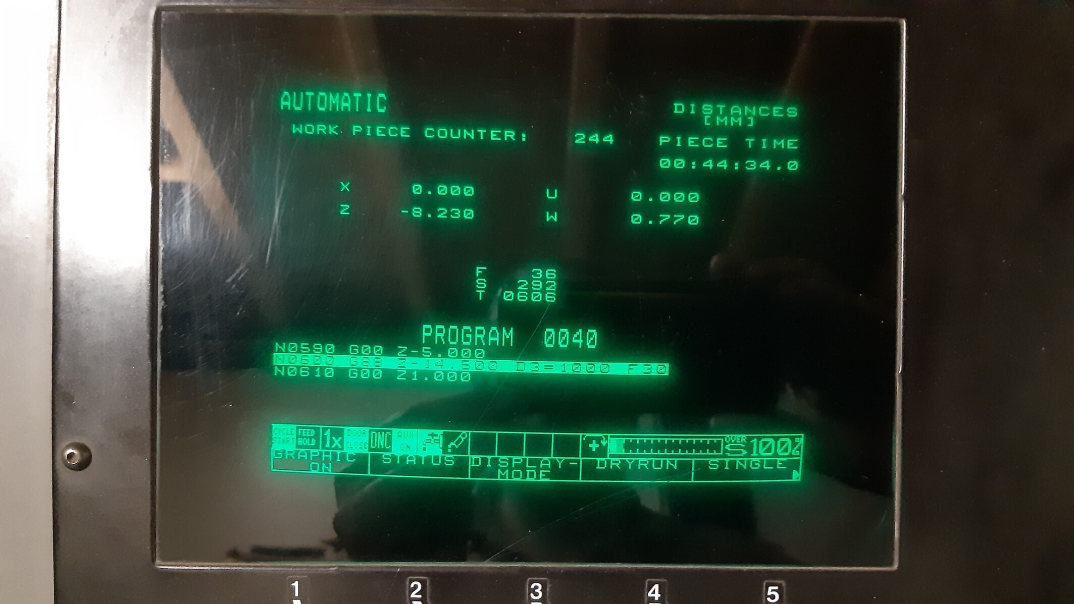

Laat je niet op’t verkeerde been zetten door de “Work Piece Counter”, om die te resetten, moet ik ergens in de besturing een parameter veranderen… en ik weet even niet welke… , dat zelfde geldt voor de Piece Time… die telt gewoon door…
Da’s ook ergens een parametertje… Kijk ik morgen wel naar ofzo… eigenlijk niet heel boeiend… al is de Work piece counter wel handig… eens zien of ik em op 20 kan zetten…of ik moet er gewoon nog 80 maken… :slight_smile:
van de nieuwe boortjes heb ik er inmiddels 2 gebroken… , 'k heb het toerental een eind naar beneden gegooid (omtreksnelheid van 3 naar 2 meter/min), en nu loopt de boor 3 als een zonnetje… wel in de gaten houden hoe ie zich houdt.
Voor de korte tijd die ik vandaag in de werkplaats geweest ben, is dit wel een lekker resultaat…

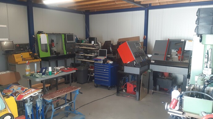

omdat alle delen aan de andere kant bewerkt moeten worden, had ik nu ook even lekker de tijd om eens flink de bezem door de tent te trekken, dat wil zeggen, de werkbank eens lekker op te ruimen, de borencassette en de inbussleutelset weer compleet te maken, en wat andere dingen terug te leggen op hun plek…
Morgen dan verder, en de machines ook alle drie eens leegscheppen… de EMCOturn 120 staat nu “uit te lekken”

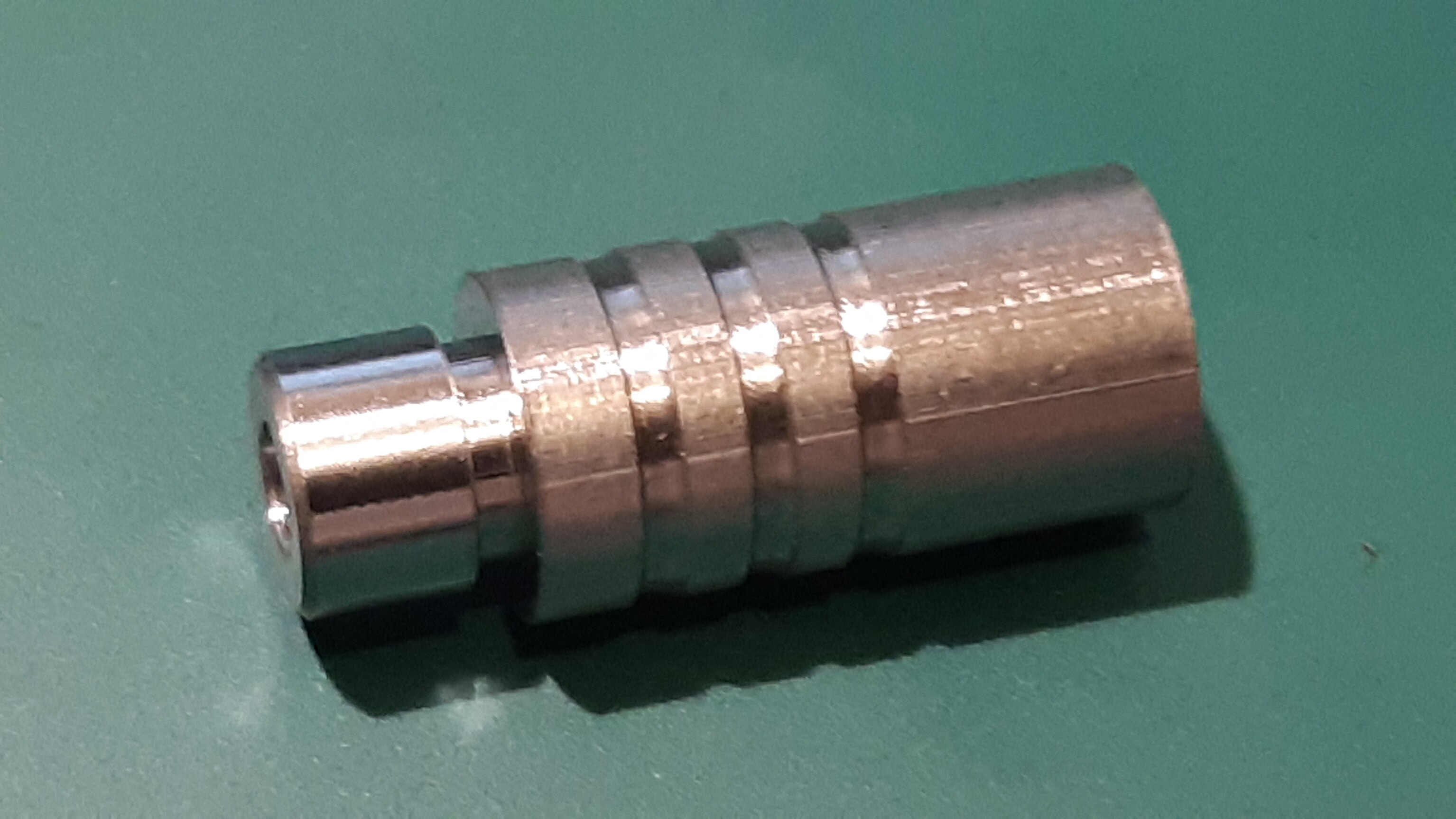

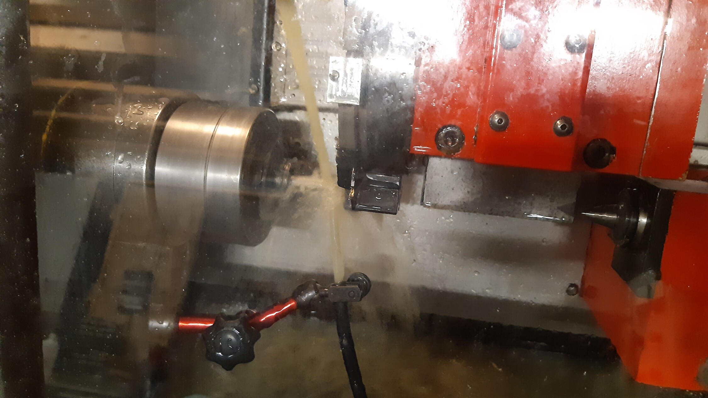

zoals hier te zien: aan de voor-en achterkant van het deel waar de schroefdraad komt, alsmede aan de omtrek van de body zit een schuin kantje, dus geen braampjes meer.

Maar programmeren is één… de truc is om het dus zo op te delen dat de bramen van een voorgaande bewerking worden weggehaald door de volgende… zodat je aan het eind van de rit geen bramen meer hebt…, en da’s dus gelukt!

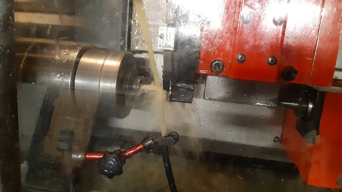

Ook heb ik zoals gisteren opgemerkt een stuk Tyleen buis op de steun die ik aan de machine heb gemaakt geknoopt, en nu kan ik zonder gerammel op 2000 toeren draaien… da’s voorlopig wel genoeg… er valt niet veel tijdwinst te halen als ik het toerental nog verder opschroef… 't boren duurt het langst, en boortje 3 draait op slechts 240 toeren, met 0.03 mm voeding per omwenteling… dat kost het meeste tijd…

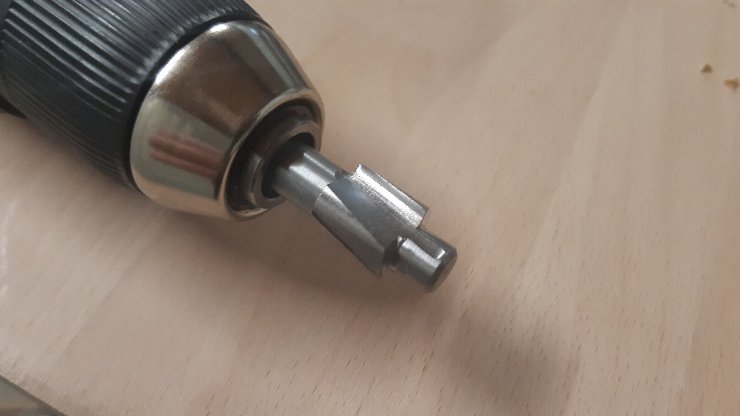

Ze hadden dat 4 mm boortje niet geleverd.
Dan slijpt Arie het wel uit een wat groter boortje dat hij nog heeft liggen :wink:
Ja, fabuleus!
't zal niet de eerste keer zijn dat ik zelf een boortje maak… :smiley:
Vanmorgen weer 11 stuks gemaakt… ging lekker… en ondertussen door met “operatie schoon schip”

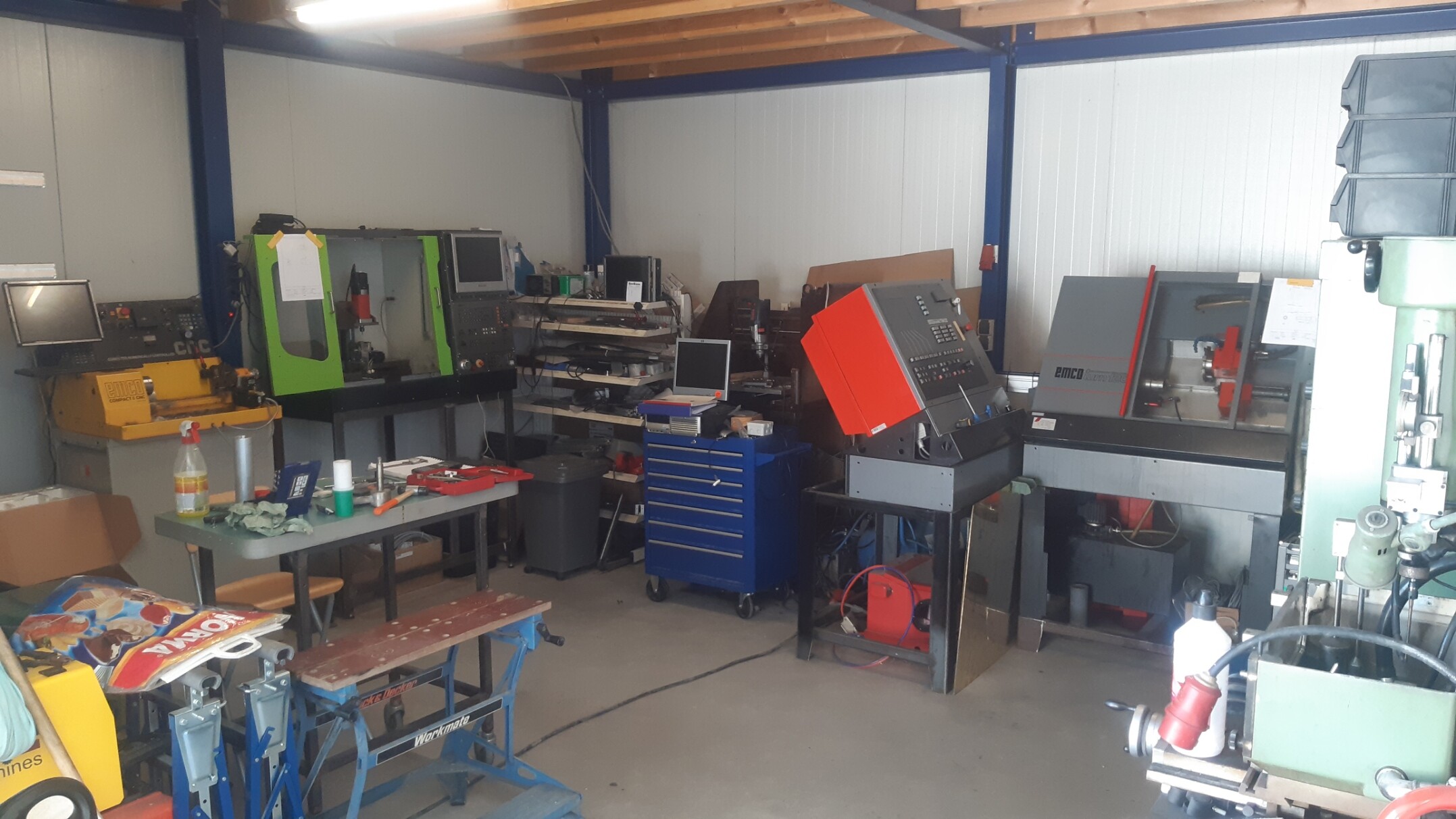

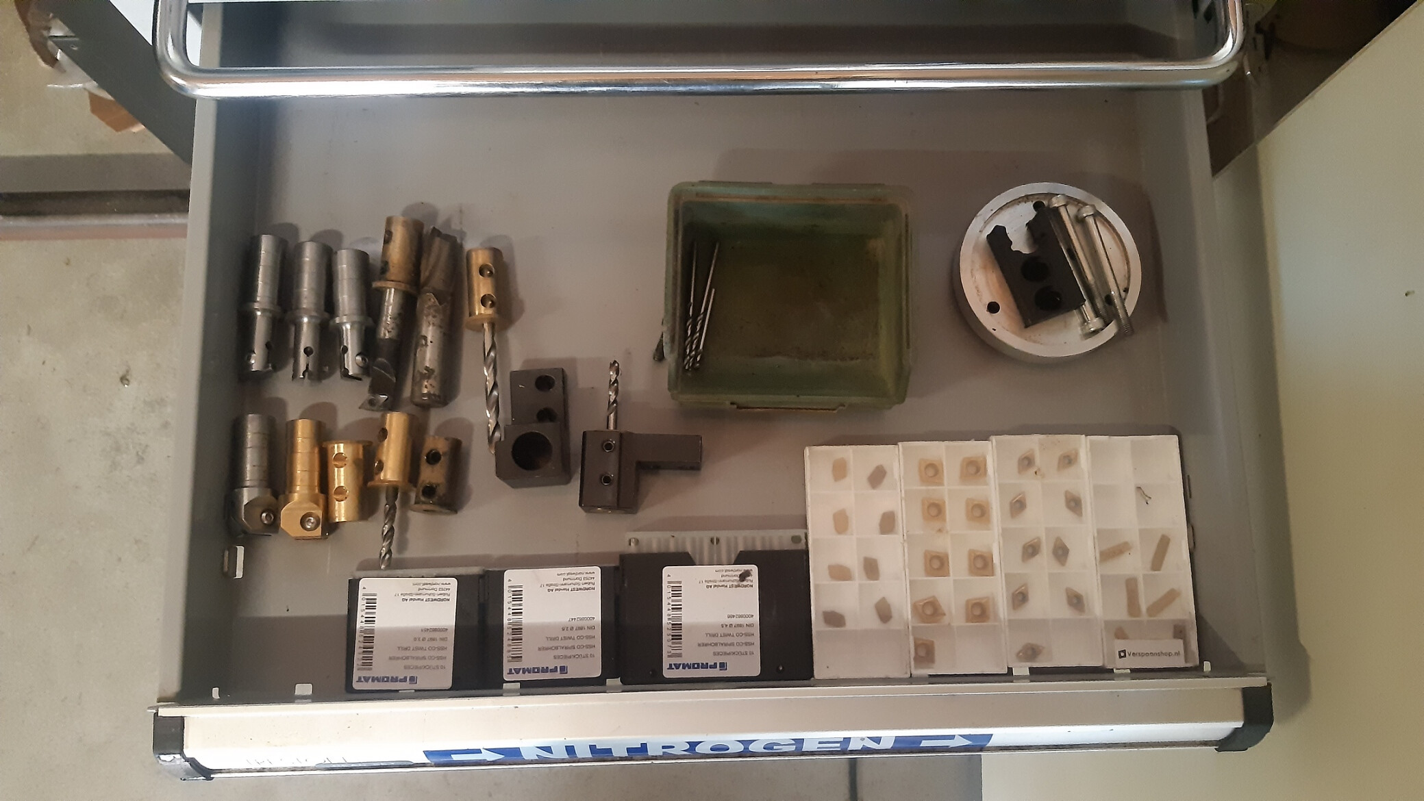

Ik had van mijn zusje een ladeblok op zwenkwielen gekregen.
Die heb ik rechts naast de draaibank neergezet, en in de bovenste lade mijn gereedschappen en toebehoren gedaan.
Na nog even wat vegen is er weer wat orde in de tent…
In vergelijking met gisteren is het zeker flink opgeruimd, toen stond er nog een lege besturingskast midden in de ruimte op 2 schragen, die kast heb ik naast mijn laskar weggezet, schragen ingeklapt en daarvoor gezet, de achterkant van de besturingskast van de grote draaibank stond nog op de grond, die zit er ook weer op… er lagen van allerlei dingen overal en nergens te slingeren… ook opgeruimd, alleen het kleine werkbankje moet nog opgeruimd worden, daar staan nog wat zaken op waar ik ook nog even mee bezig moet, en dan kan ik de flacon links op’t werkbankje even flink hanteren…

de “tussenstand” 31 bodies aan één kant gedraaid… vandaag gaan we zeker wel over de 50 stuks heen…voor de koffie… :slight_smile:
