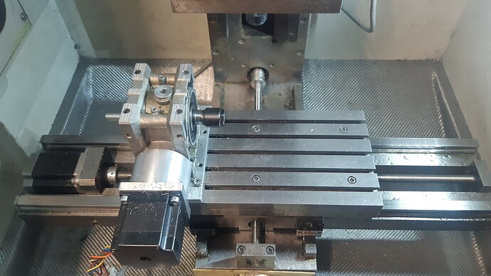

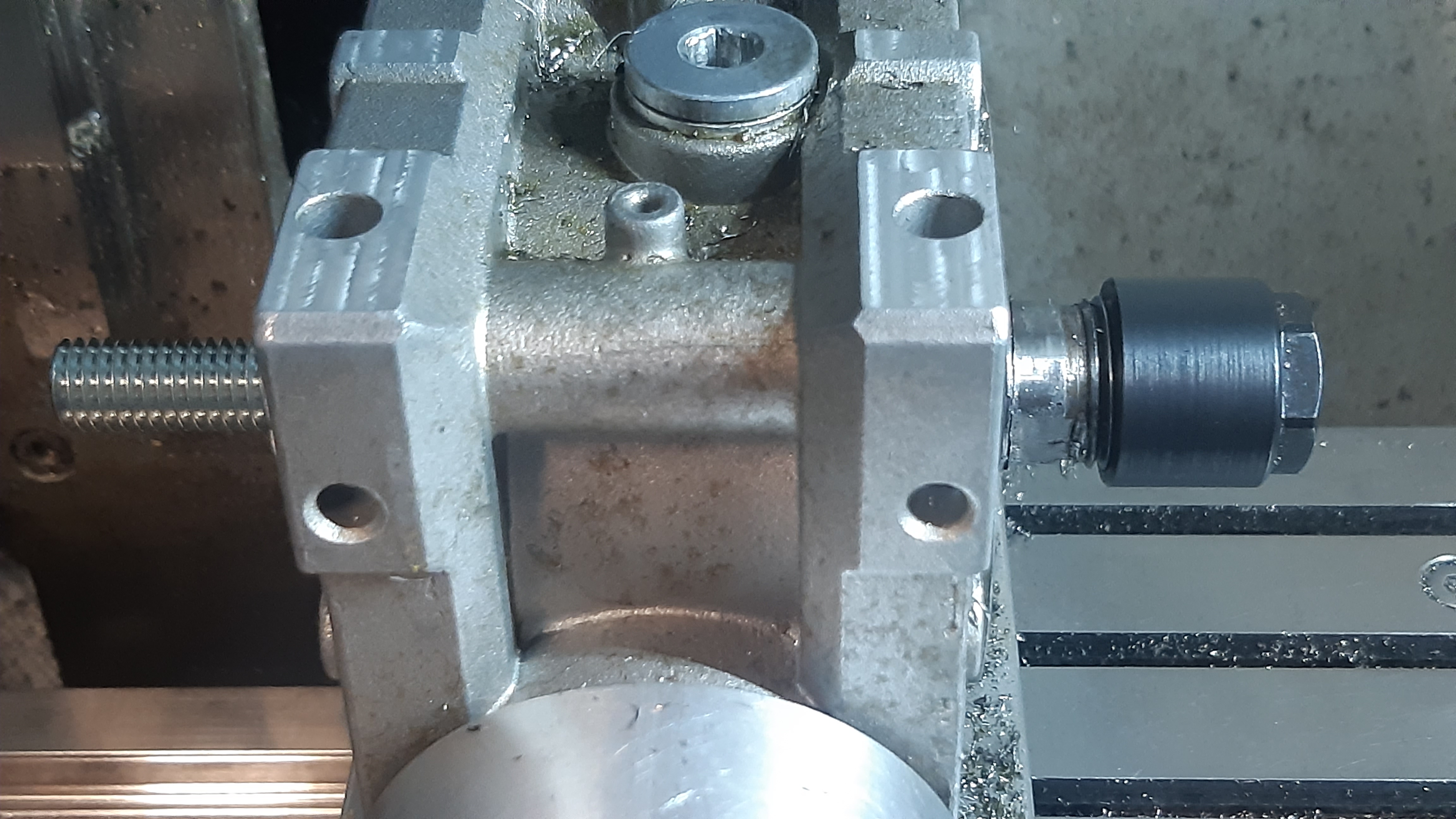

Net even in orde gemaakt… spantang met aanslag op de freesbank… kan em zo ook op de draaibank zetten…
Na operatie “schoon schip”
Operatie Spic & Span…

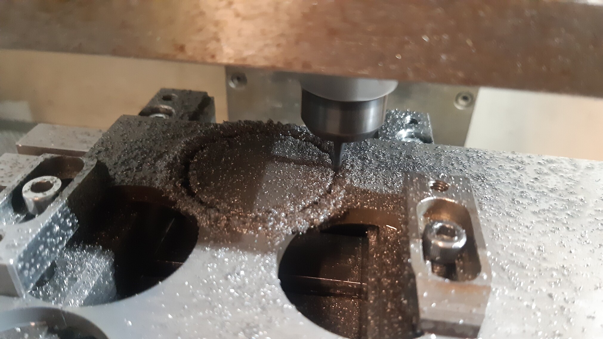

De Freesbank even leeggebaggerd, en alles even een verse lik olie gegeven, en wat klein onderhoud gepleegd.

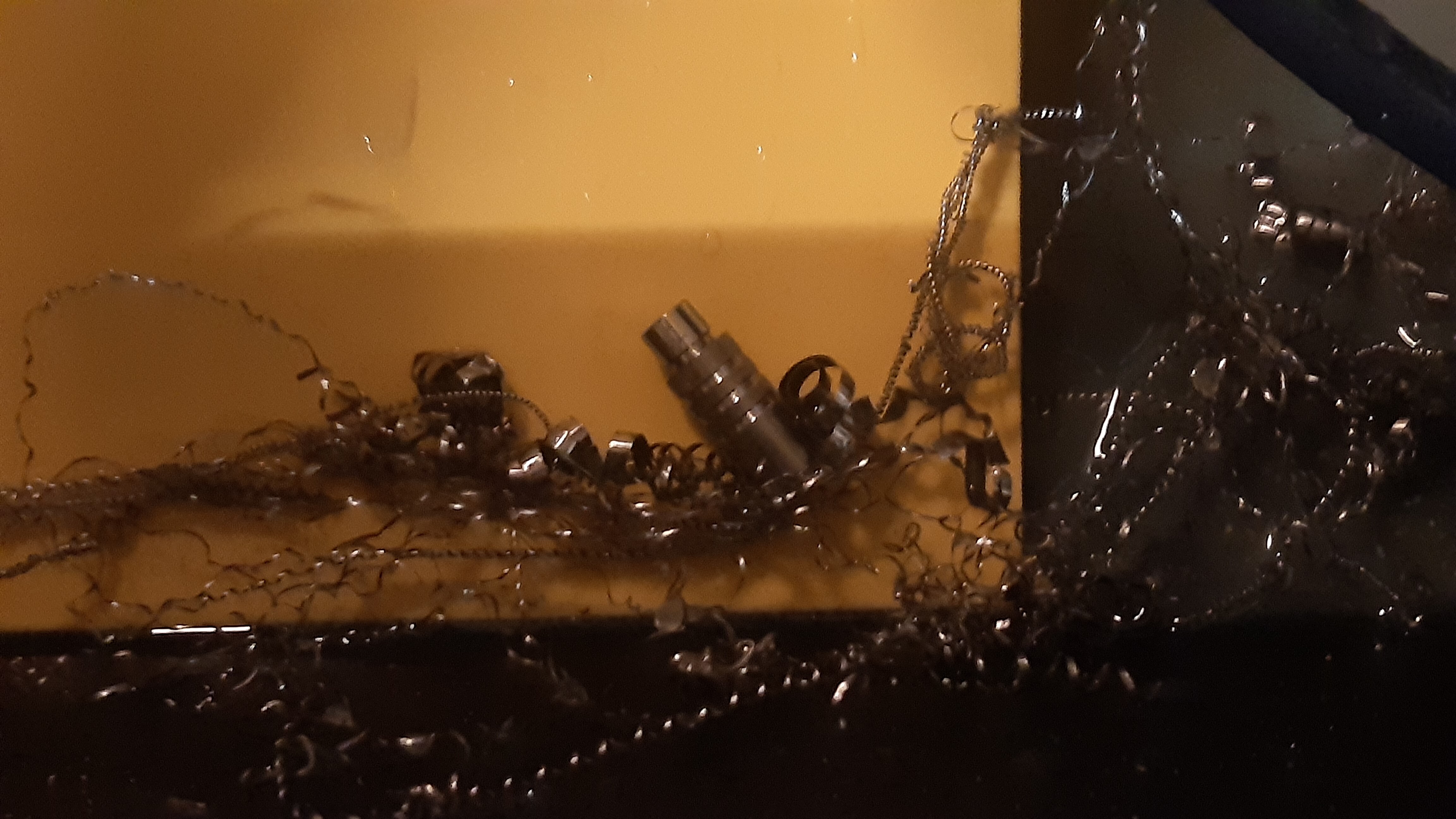

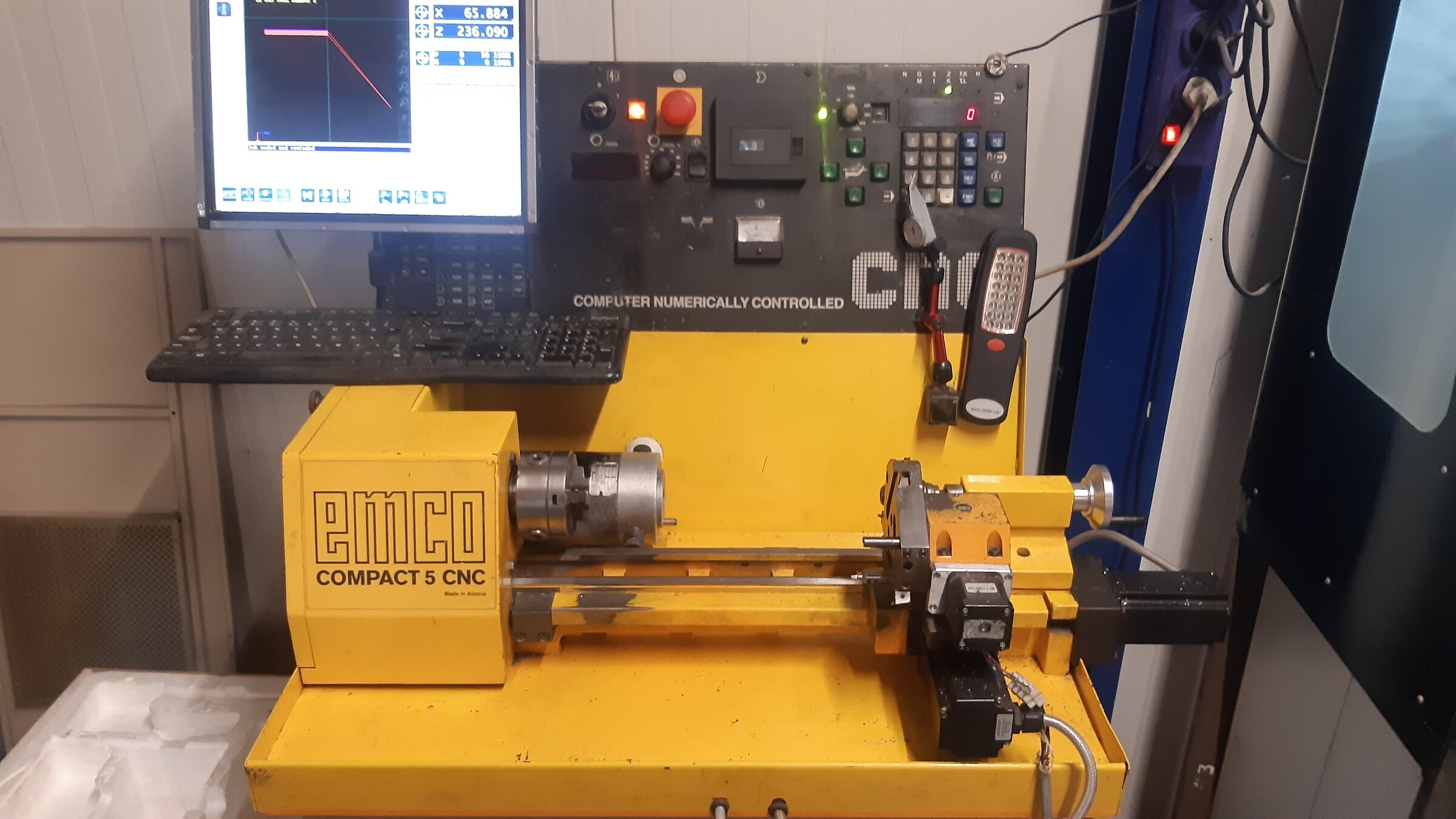

en ook de EMCO Compact 5 CNC even uitgegraven…

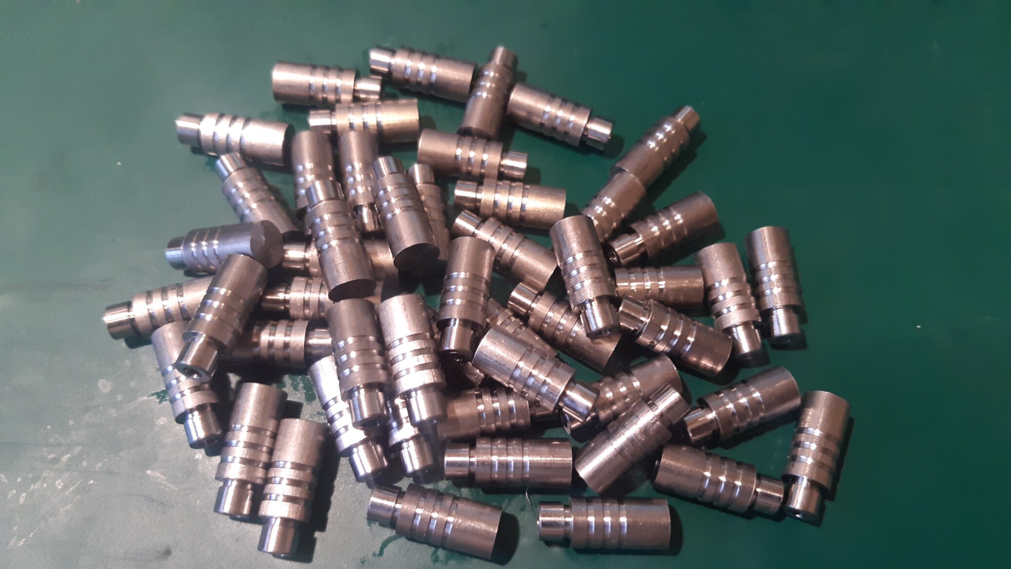

de score tot nu toe… 50 stuks… net begonnen aan de 2de lengte Titanium.

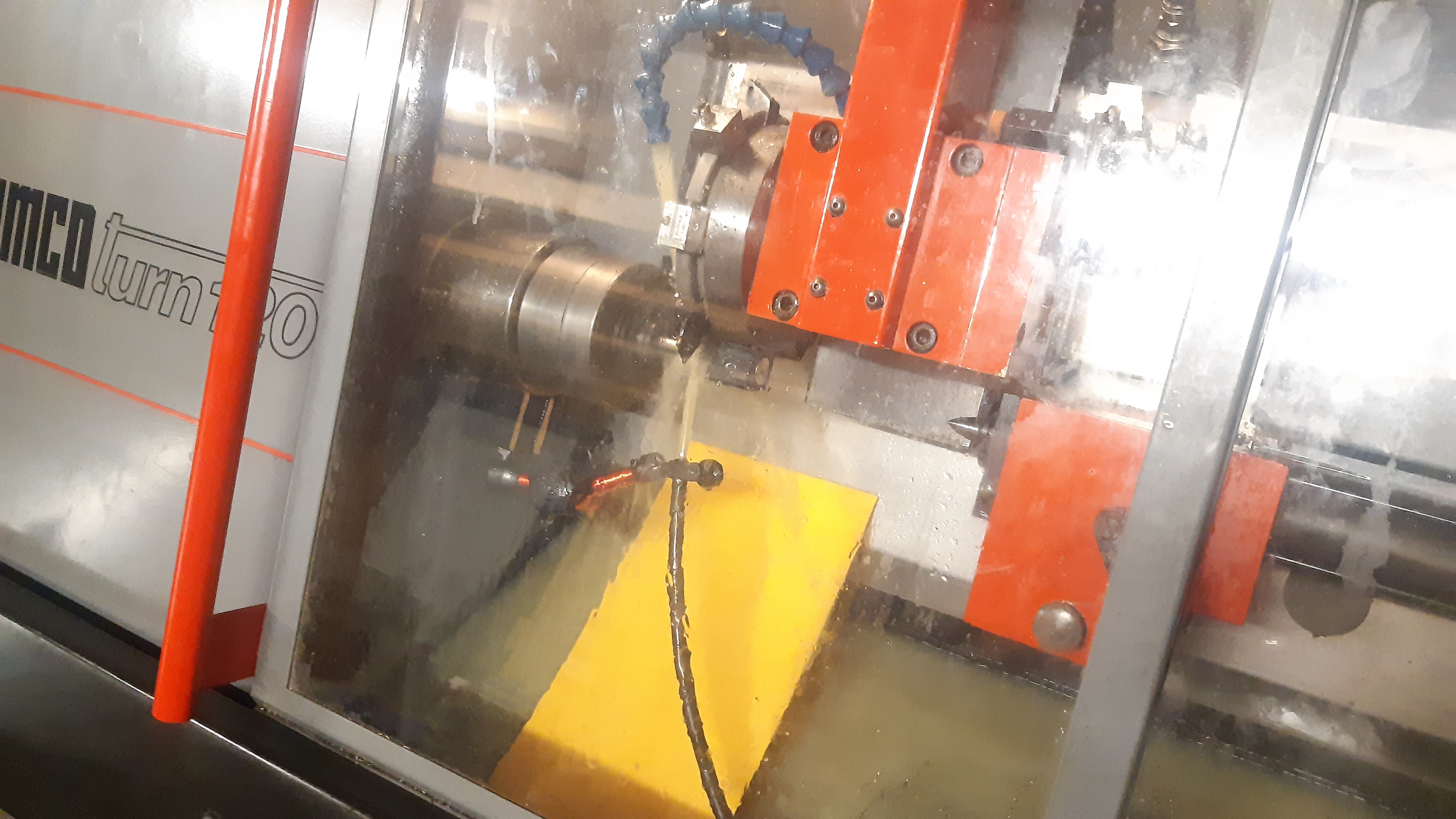

Als ik er 100 heb (eerste batch), dan zet ik de spantang in de EMCOturn 120, en ga ik verder met het programma dat de andere kant bewerkt… dat duurt wat minder lang,
Want, het tweede programma is alleen vlakken, diameter voor de schroefdraad op maat maken, groefje voor de O-ring insteken, en een gaatje ø3 mm boren…
Ik heb vanaf de andere kant diep genoeg geboord met boortje ø2.6, dus komt dat gat ook meteen in orde.
Als ik die “erdoor gestampt” heb, gaan ze mee naar 't Atelier,waar ze eerst zwemles krijgen in de Ultrasoonreiniger, dan ga ik de schroefdraad erop en erin snijden.
Daarna gaan ze weer in de Ultrasoon, en worden ze nagespoeld met heet water.
Dan sorteer ik ze per kleur, en leg ik ze in bakjes…
In de werkplaats ga ik dan aan de dopjes werken, en ook die krijgen zwemles in de Ultrasoon, dan snij ik de schroefdraad erin, weer zwemmen… en dan voeg ik ze per kleur bij de bodies, zodat ze in één keer geanodiseerd kunnen worden…

En 50 body’s gedraaid

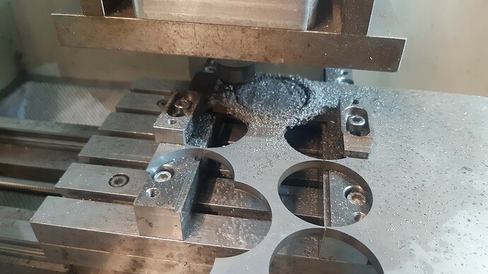

Onderwijl…
Plaatje aan het uitbreken voor een achterdekseltje…

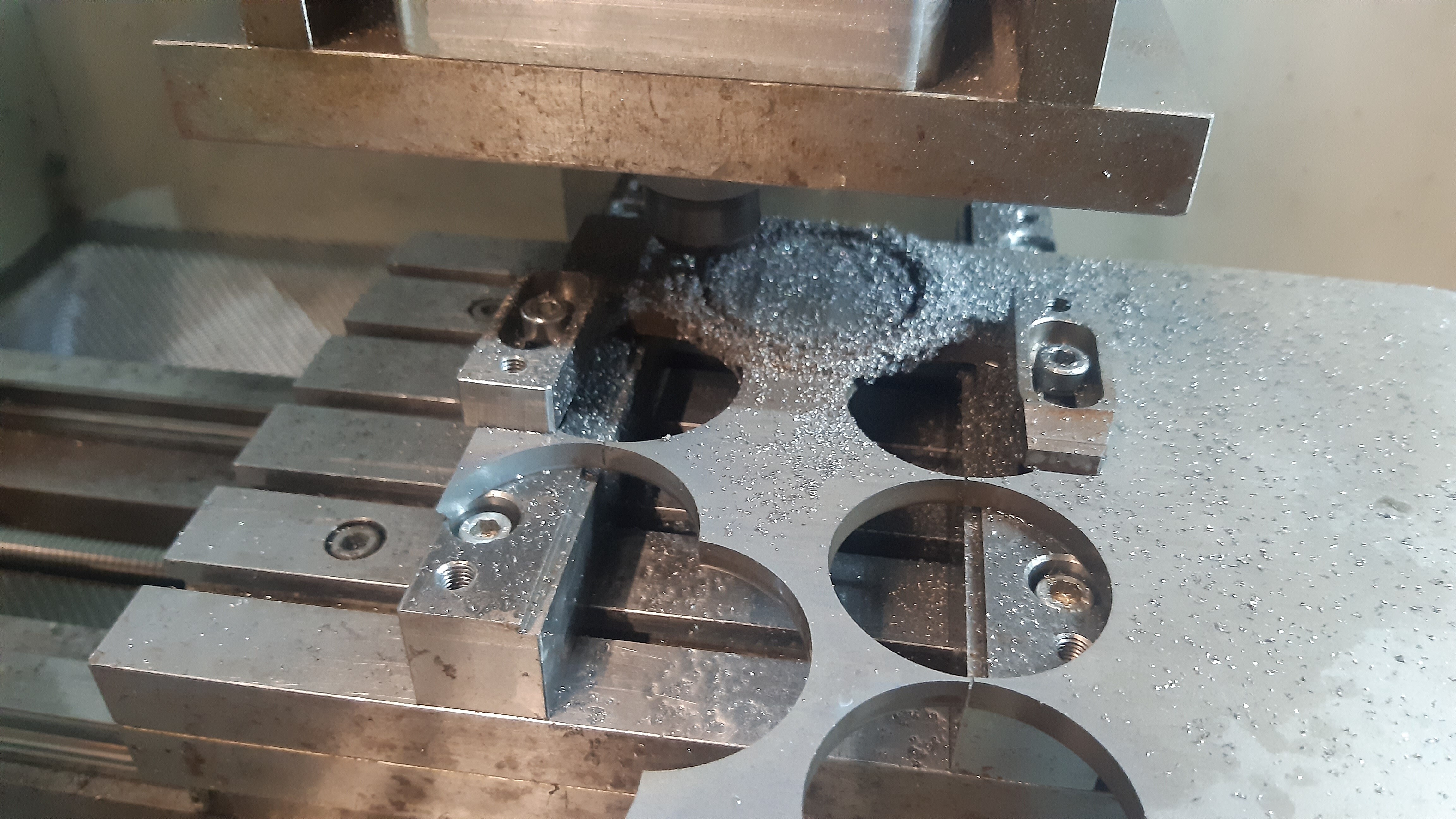

De volgende…

Terwijl de draaibank lekker stond te snorren… even een titanium schijfje uitgeknaagd, wordt een achterdeksel voor een Pontiacje… 'k heb em ruim genomen… beter er iets meer af moeten draaien, dan een nieuwe moeten maken…

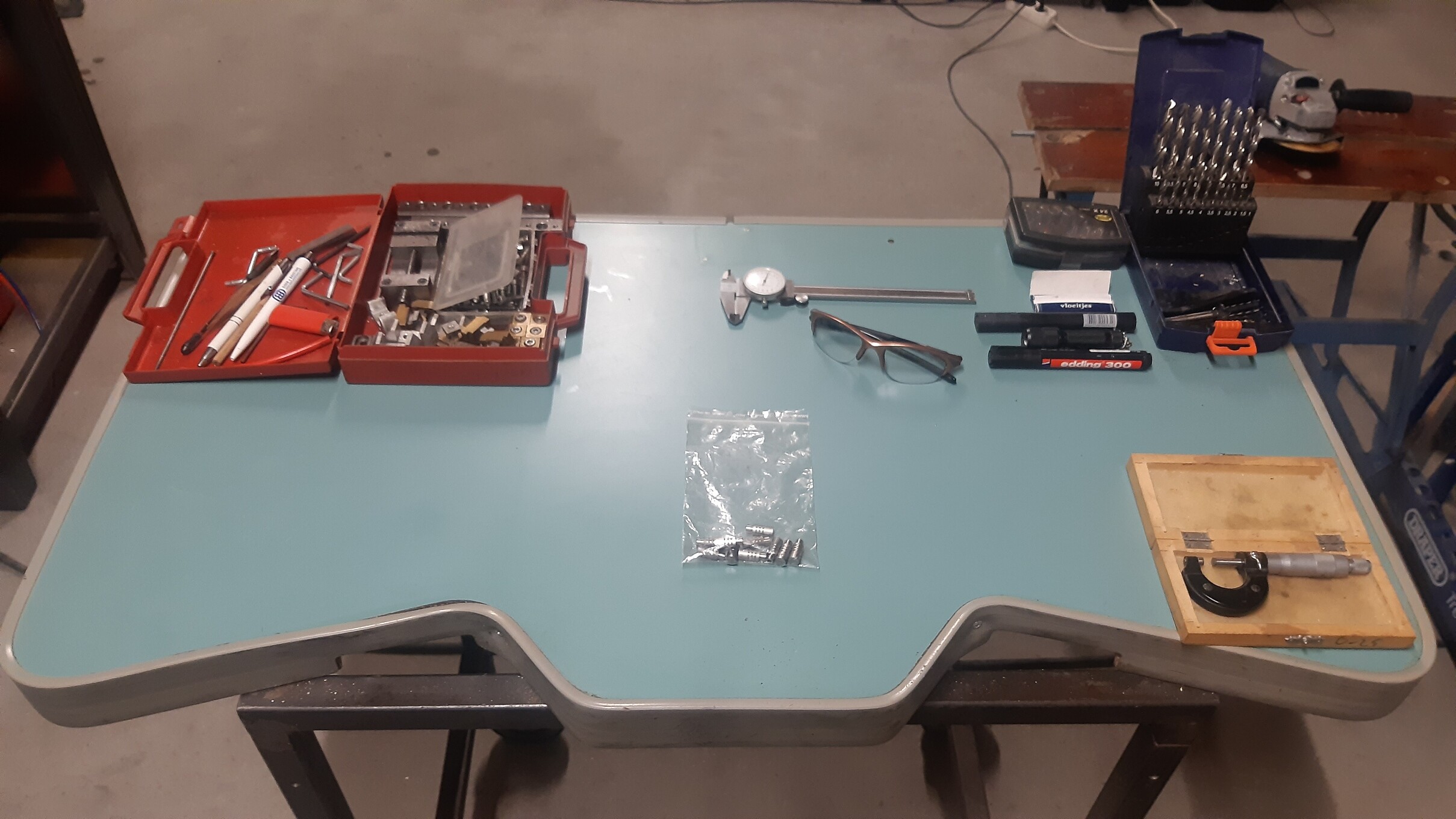

Werkbankje ook op orde gemaakt… handboeken voor de draaibank in het ladeblokje gelegd… opgeruimd staat netjes…
die tweede batch?.. die gaat er zo snel mogelijk achteraan… Gang is alles… ik heb nog wel een tussendoorklusje, maar die kan ook (of eigenlijk beter) op de kleine draaibank… op’t “Vijfje” dus… die heeft immers een programmeersysteem waarbij ik gewoon een bewerking kies, de maten invul, en op start druk… op de “120” moet ik echt een heel programma schrijven, en het corrigeren van de gereedschappen is ook wat omslachtiger…
de “5” is echt een fijn draaibankje voor “effe snel” klusjes… zoals vanmiddag het draaien van een aanslagbout voor de spantanghouder
