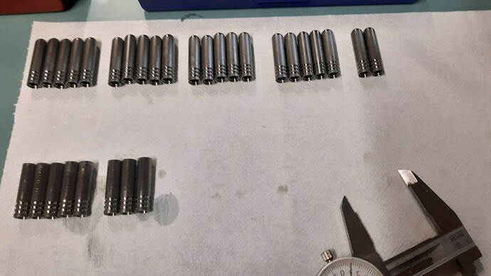

Waar ik enorm nieuwsgierig naar ben is hoe dat anodiseren nou precies gaat. Komt daar ook een filmpje van? Moet je die hele body dan anodiseren en draai je daarna weer een stukje af zodat alleen de groeven een kleur hebben? Of kun je alleen de groeven een kleur geven?
Als ik het goed gevolgd heb, dan hele body anodiseren en dan weer schuren zodat alleen groeven kleur hebben.
Ja, ik anodiseert de hele Tool, dat wil zeggen, alles wat ondergedompeld wordt.
Als ik het oogje boven water hou, dan hoef ik dat niet te schuren…
Na het anodiseren zet ik ze in de draaibank, ik heb 2 adapterset, een voor de dopjes, en een voor de bodies…
Filmpje wil ik zeker nog wel even maken…
Het hele proces komt neer op onderdelen schoonmaken in de ultrasoon, dan etsen in een zuur, afspoelen met demi-water, en dan in het anodiseer bad, demi-water met natriumbicarbonaat.
Daar hangt een titanium Kathode in, het onderdeel wordt aangesloten op de stroombron, het voltage bepaalt de kleur, stroom inschakelen, en zodra er geen stroom meer loopt uitschakelen en het onderdeel uit bad halen

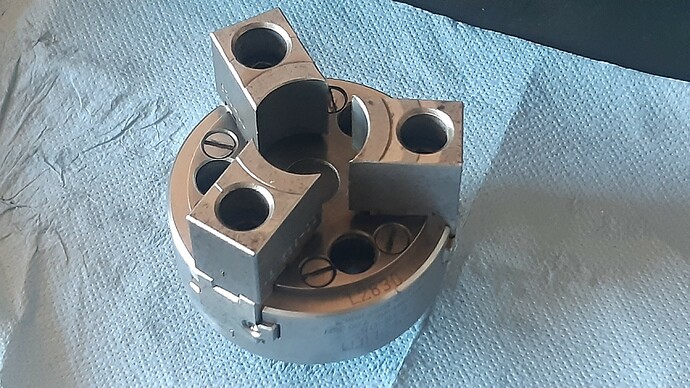

Vandeweek op de kop weten te tikken… een automatische klauwplaat met verwisselbare (opschroef) bekken.
Voor de Tools ga/kan ik em niet gebruiken, omdat 't een "blinde"klauwplaat is, dat wil zeggen, er zit geen gat in het midden, waardoor ik geen materiaal kan doorschuiven.
maar… voor Horlogekasten in de toekomst een absolute aanwinst.
Bij deze klauwplaat hoort ook een spancilinder die middels een trekstang door de spindel de klauwplaat kan sluiten, echter… kan ik die cilinder ook gebruiken voor het sluiten van spantangen.of het vastzetten van HSK spindelopnamen.
Hoe dan ook… dit geeft weer mogelijkheden…
