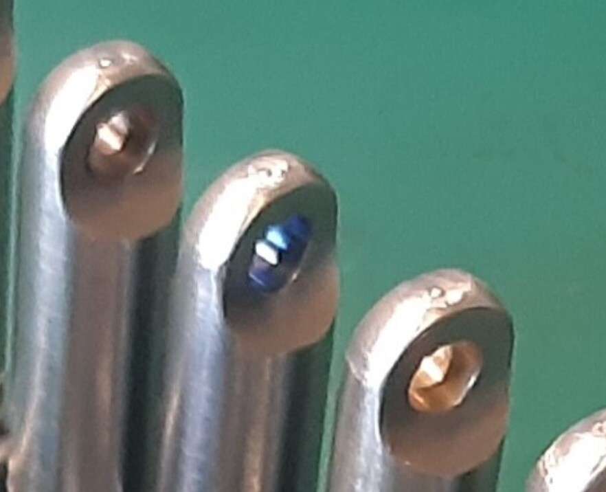

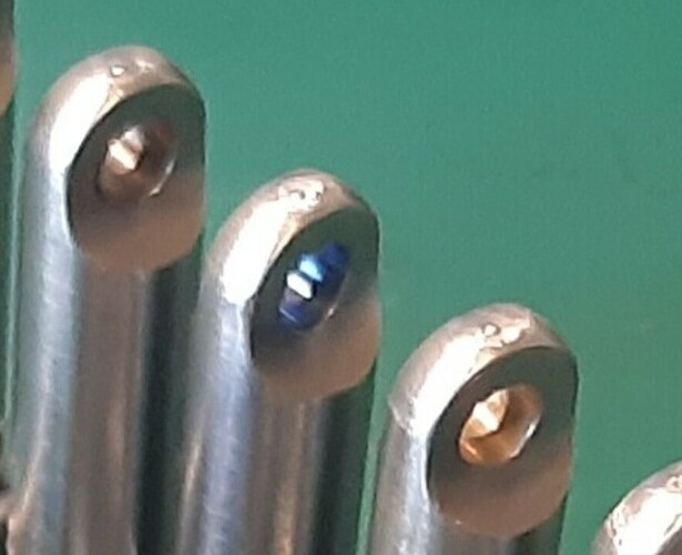

Ik zie dat de binnenkant van de oogjes ook gekleurd zijn👍
Ja… bij sommige wel… maar dat komt doordat mijn Anodiseertankje niet diep genoeg is… , de bedoeling is dat ik een diepere bak neem , en daar het tooltje in hang, met het oogje boven water… omdat ik anders ook dat vlakje van het oogje moet schuren, en da’s me te veel gedoe…
Deze reeks, dat zijn de “0-serie” modellen… als je goed kijkt, zie je ook nog een klein “pukkeltje” op de afronding… dat moet ook nog even erafgeaaid worden met een wetsteentje…
Dat zijn die puntjes op de i waar ik het eerder over had…
Recht zo die gaat :muscle:
Een radius met een vlak wetsteentje nabewerken? :thinking:
Dit zou ik echt met een hele fijne korrel schuurlintje doen.
een Afronding vijl je toch ook met een blokvijl?.. kwestie van em eroverheen laten rollen…

Verspilling?.. Niet als ik die doosjes kan hergebruiken… 't is mooi voor dingen zoals wijzers, wijzernaafjes, Kronen, tubes, stiften en dergelijke
Fair enough, dat lukt vrij prima.
Dan is de pukkel wel weg.
Voor een mooie uniforme afwerking nog het lintje eroverheen dan.
Het deed mij denken aan Jubilee schakels waar las-spetters op zaten, ook pukkels :grinning_face_with_smiling_eyes:
Die vijlde ik weg en dan lintje erover.

Ja… precies… 'k zet ze in de draaibank, laag toerental, wetsteentje erover, dan volgas, en Korrel 400 (oud velletje, dus al lekker dichtgeslibd, schuurpapier nooit weggooien voor het uit elkaar valt).
eerst een "aai over het bolletje, en dan de rest…
ik heb ook besloten alle bodies even in de Boley draaibank te knopen om de braam van het draadsnijden van de M6 x 0.5 even “weg te kriebelen”.
gewoon alles even netjes maken…
