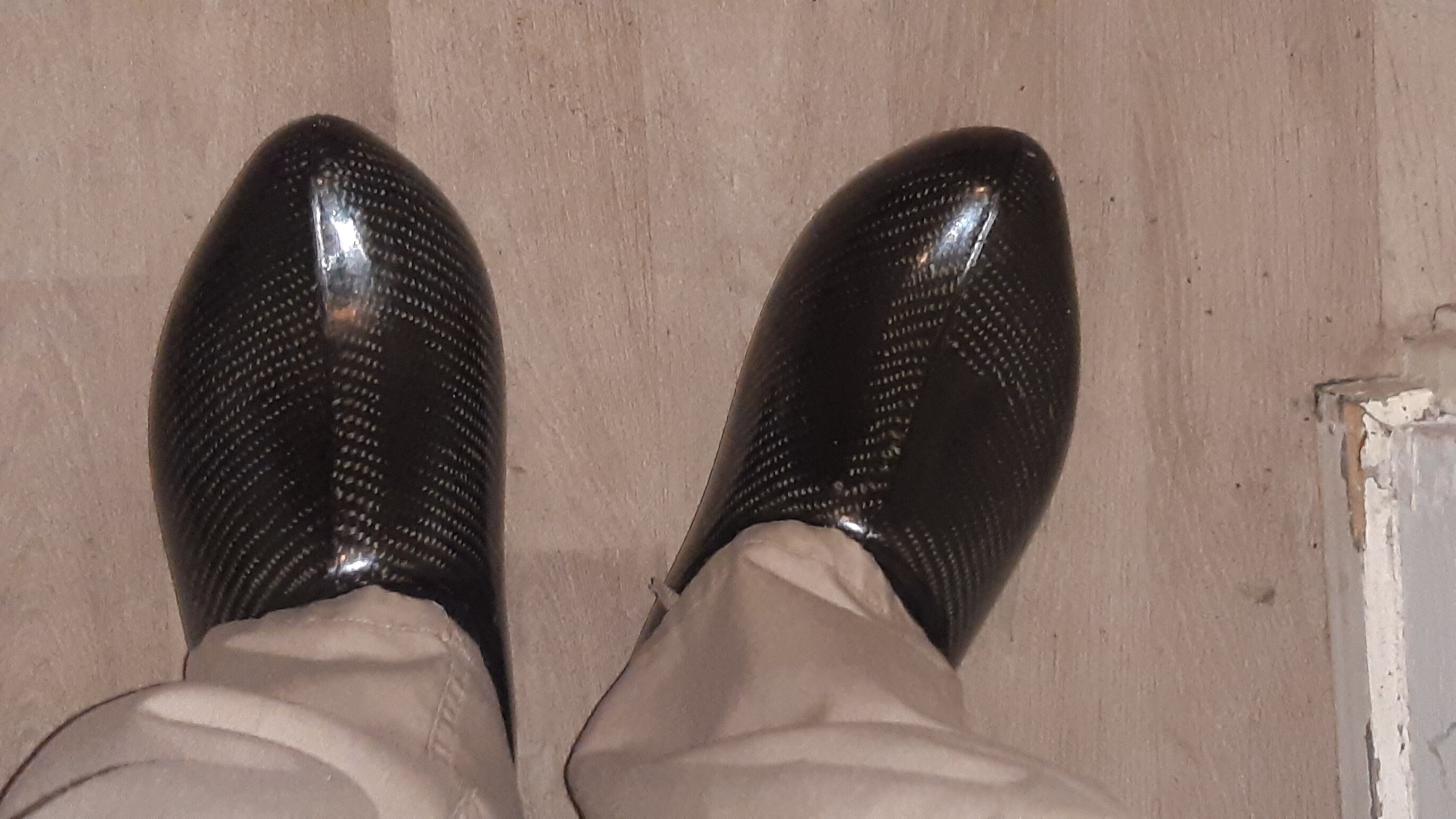

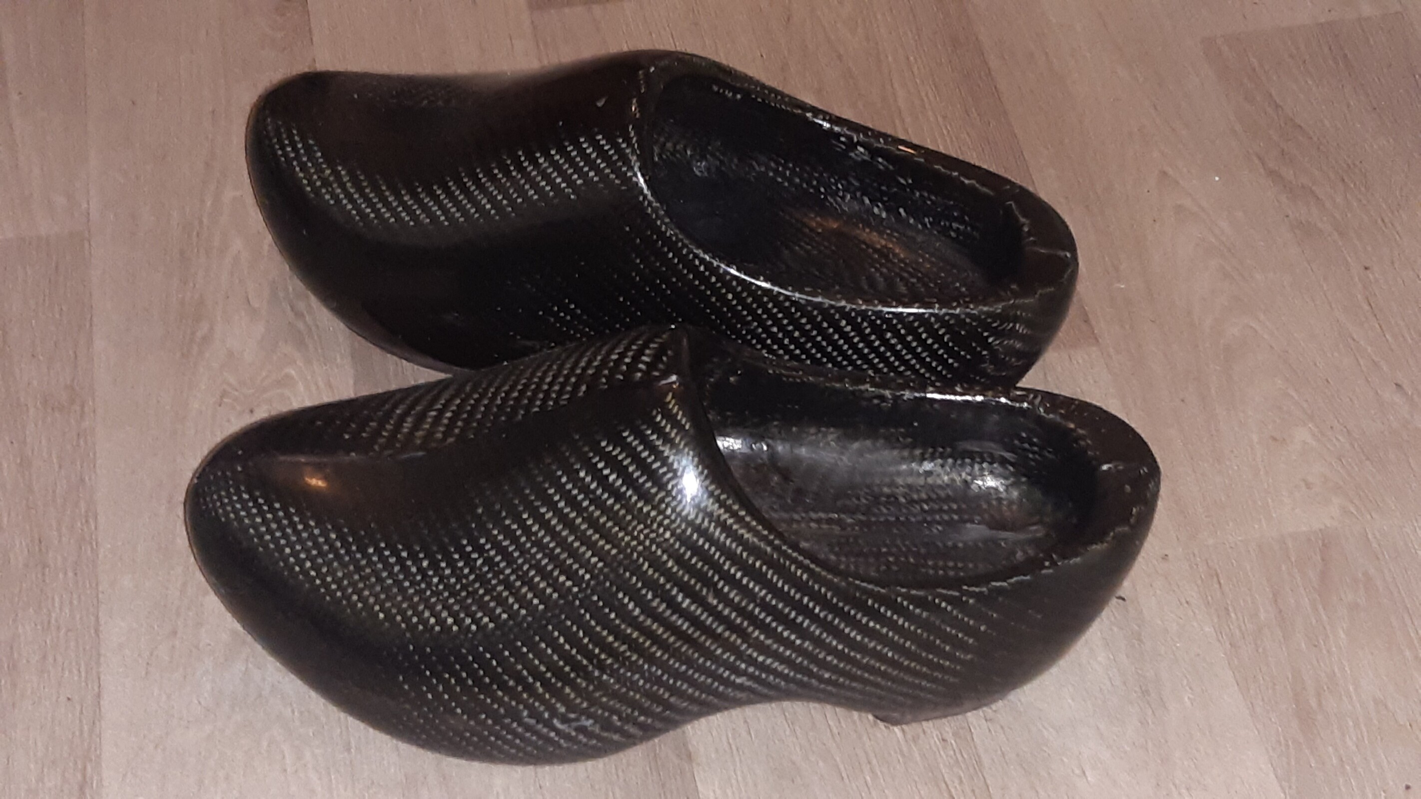

Precies, en dus niet maken van Carbon. Maar nu heeft Jan twee paar Carbon klompen, dus vandaar de quote.
Nee… één paar…maar da’s genoeg.
Lopen ze net zo kut als gewoon houten of nog kutter doordat ze geen vocht opnemen van je voeten?
