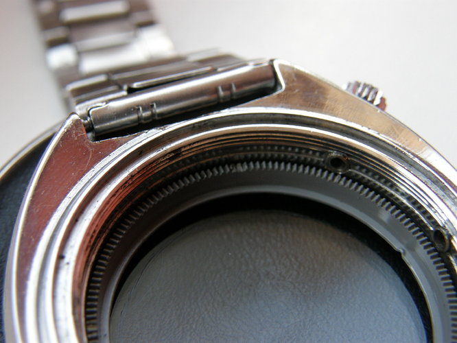

Ik heb je Invicta open gemaakt. Er is in het verleden al iets met de interne bezel gedaan. Aan de tweede kroon hoort een as met tandwiel, dat ontbreekt, zie foto’s. Deze kroon is vastgelijmd.Ook de bezel heeft beschadigde tandjes dus moet ook vervangen worden.
Deze onderdelen ga je niet zomaar meer vinden, dus de interne bezel gaat niet meer werken. Wil je evengoed nog dat ik het horloge een service geef en de dag/datum repareer?
Wat ik zou kunnen doen is de intere bezel vastlijmen netjes op 12 uur dan oogt het in ieder geval aangenamer.
Of je moet een perfecte donor kast met bezel vinden…Dus wat moet ik doen?

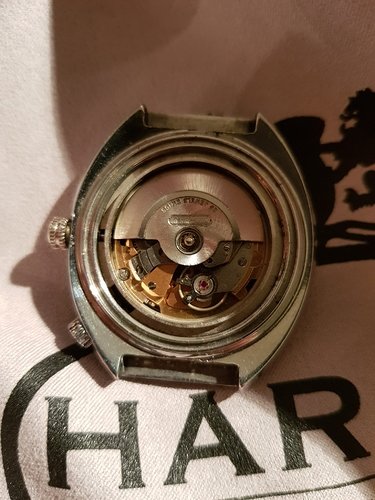

Ik ben bezig met het uurwerk uit de Invicta. Er zit geen ETA in maar een FHF 908.Op zich ook een prima uurwerk.
Maar er heeft in het verleden iemand aan het horloge zitten klooien, dat zie je al aan de bezel. Ook de automaat brug is een afwijkende kleur, dus er ie een ander uurwerk gebruikt om deze te fixen. Zie foto.
Blijkbaar hebben ze een FHF 905 zonder dagaanduiding gebruikt als donor. Want ik heb met veel moeite en research uitgevonden waarom deze niet functioneert. Het datumverzetwiel van een 905 is gebruikt. Zie foto 3 op 12 uur. Deze heeft alleen een vingertje om de datum te verzetten niet een tweede vingertje om ook de dag mee te nemen.
