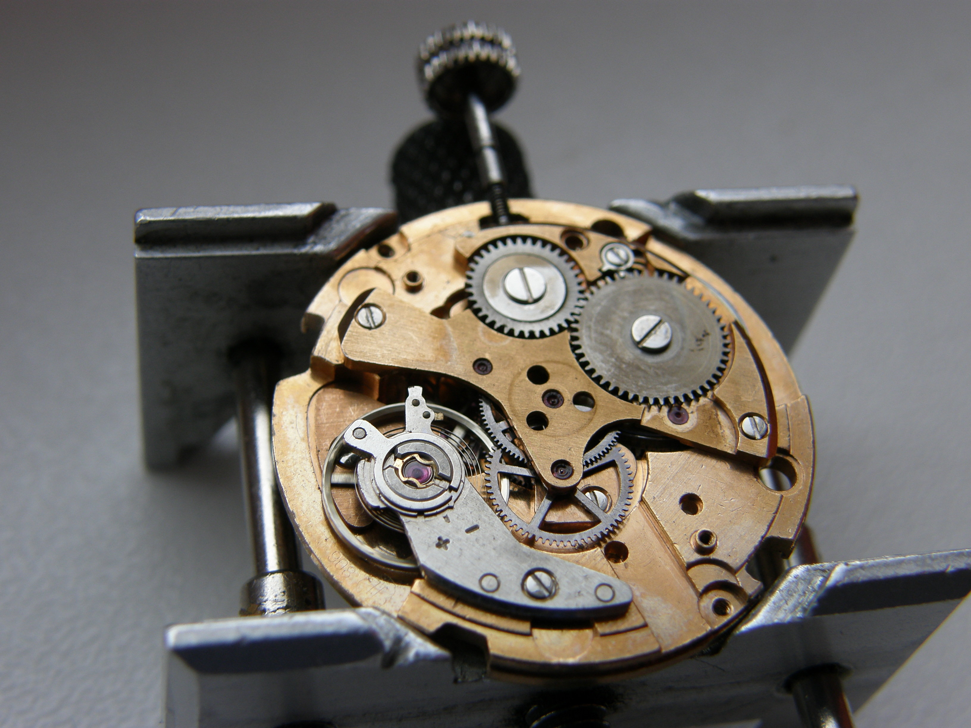

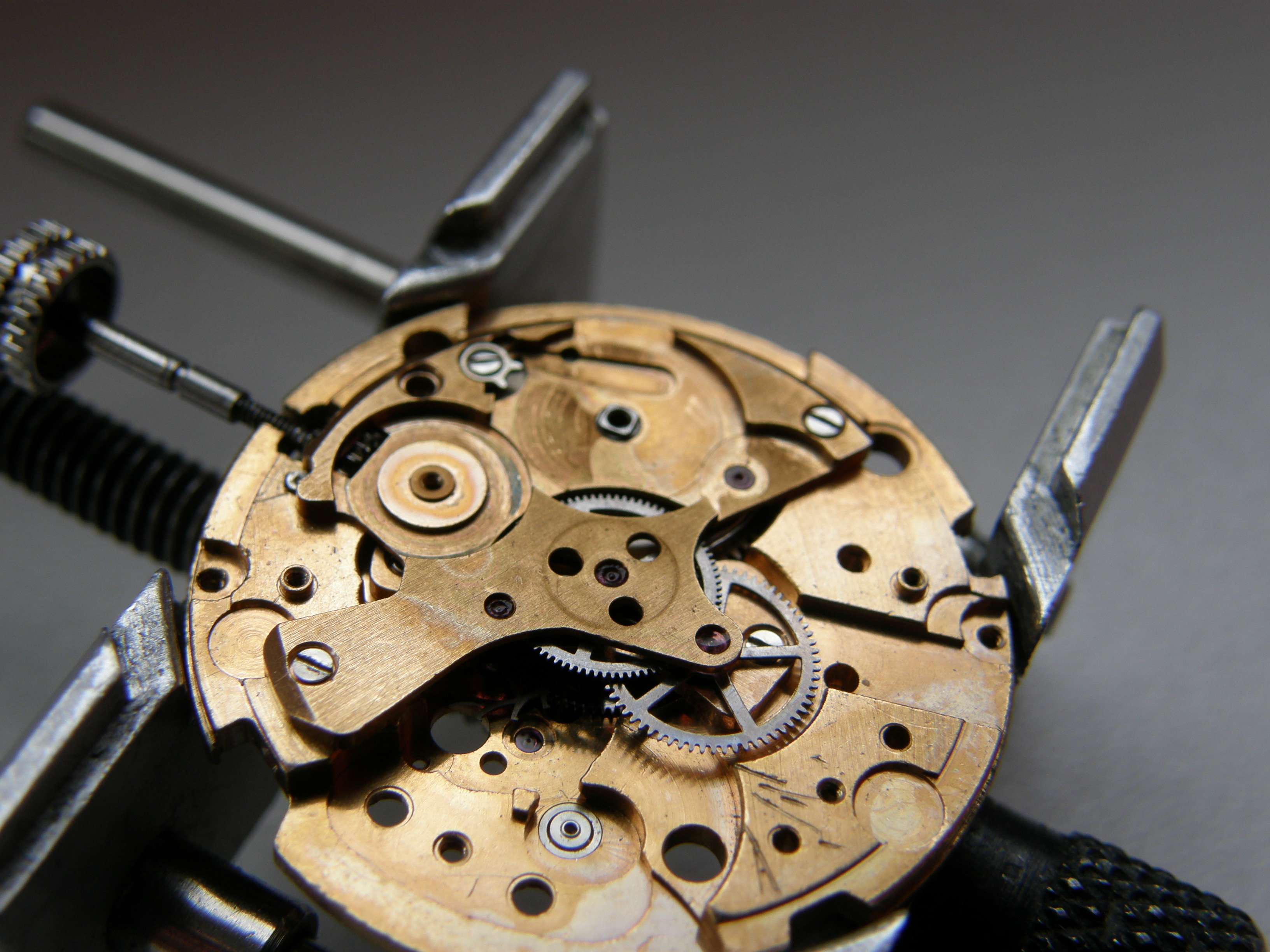

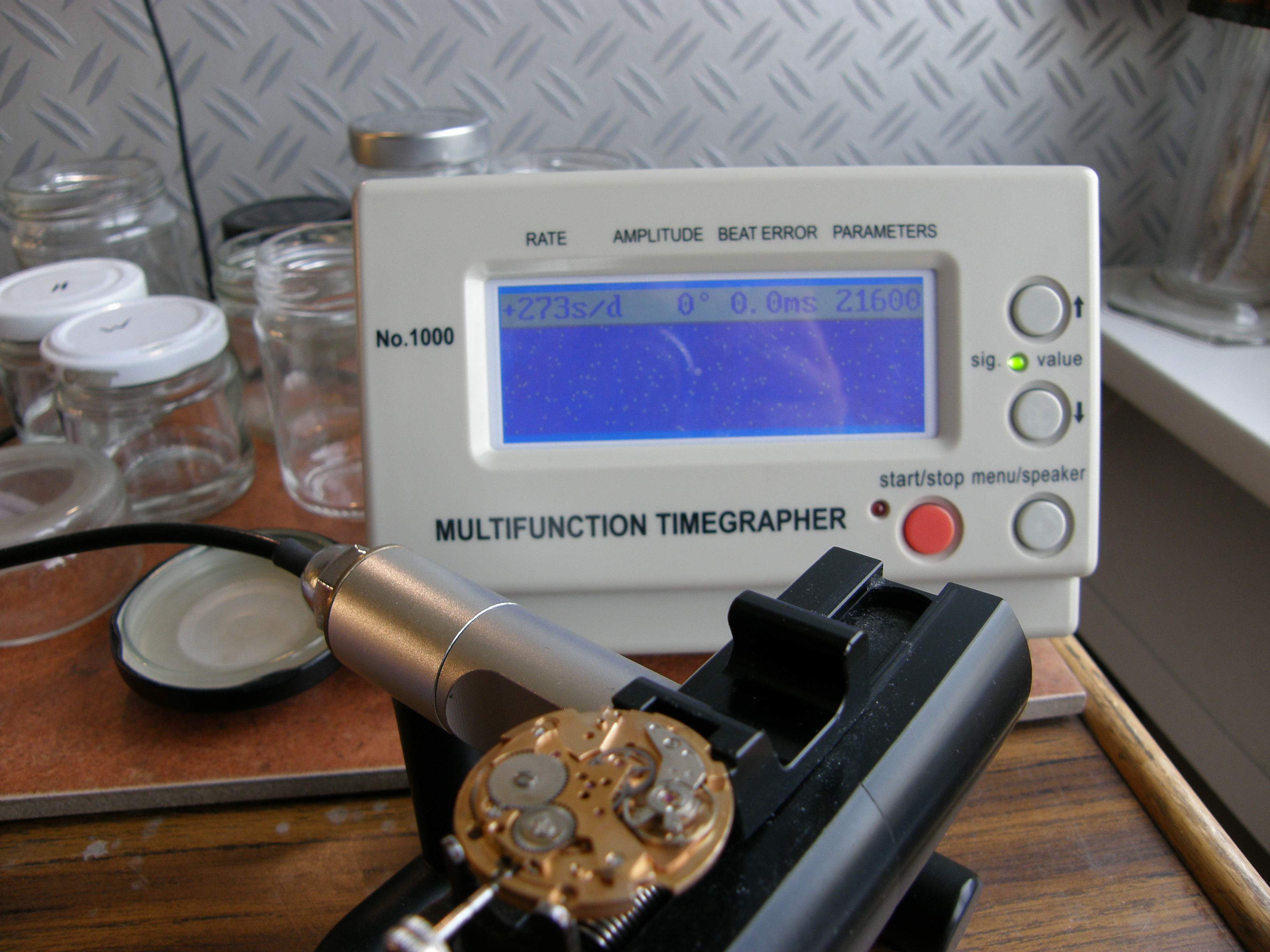

Ik ben bezig met je Invicta, de opwindveer is gebroken dus hij geeft nog maar een klein beetje kracht. Ook de balans loopt nog niet zoals het hoort kan komen door de heel slappe veer of doordat de spiraal niet goed zit.Alles gaat dus weer uit elkaar dan probeer ik eerst de veer van de donor.Als meer kracht niet helpt ook de balans van de donor.

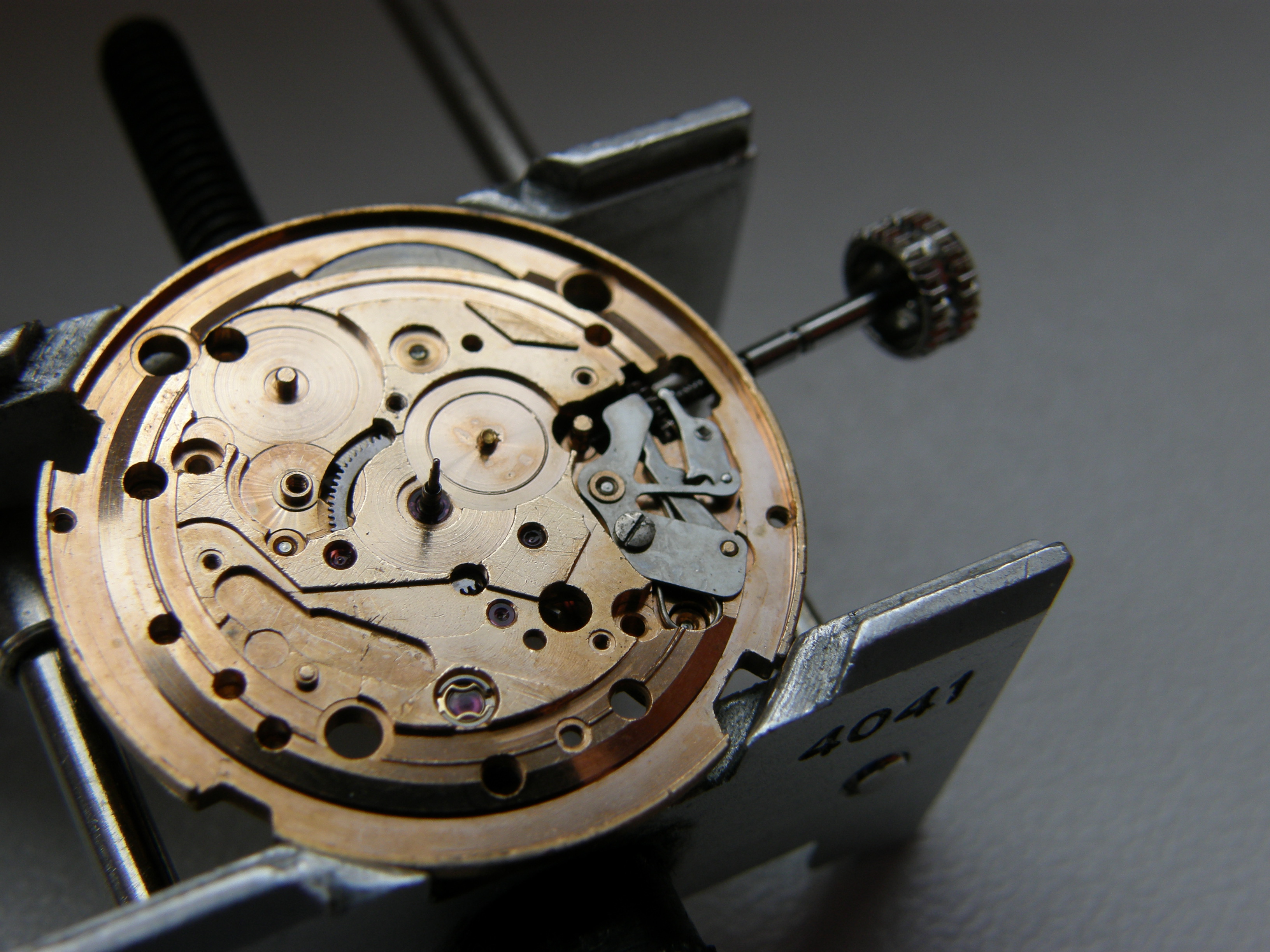

Horloge waar vouwfietser mee bezig is heeft wat problemen met de interne bezel, nu zei vouwfietser dat jij misschien kan helpen met de beschadigde tandwieltjes.
zo te zien is de vertanding op de Interne bezel ook naar de “eeuwige schrootvelden”… dat wordt op zijn zachtst gezegd een lastige…
Wat ik zo kan verzinnen, is:
-Vertanding eraf draaien
-nieuwe ring met vertanding maken en op de bezel bevestigen
-nieuwe as met nieuw tandwieltje maken
hoop werk…
Waarschijnlijk ook duur of niet?
Ik vrees van wel… een donor zal goedkoper zijn…
