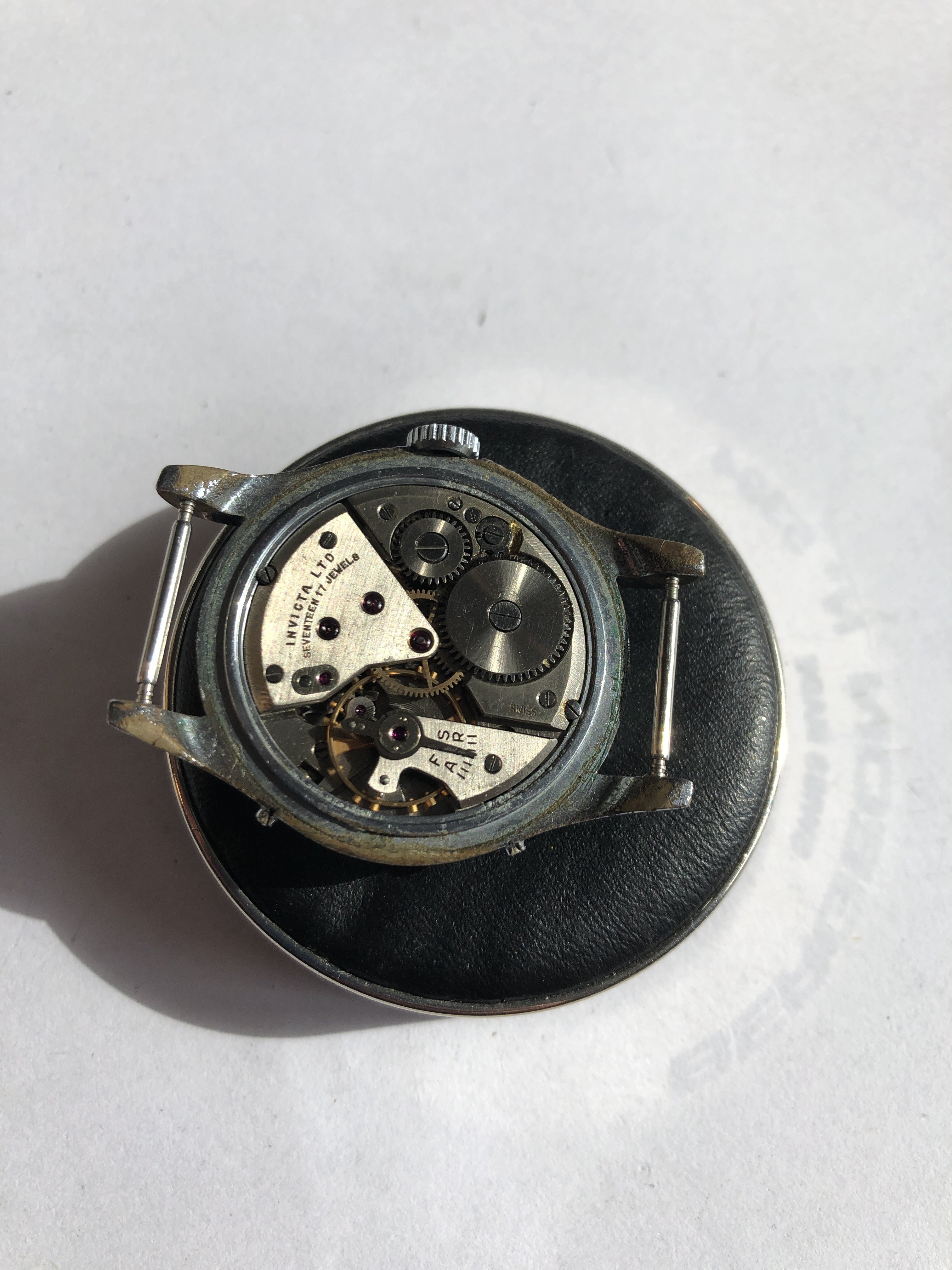

Invicta reparatie door Vouwfietser
Natuurlijk neem je tijd. Er is hier geen haast bij. :slight_smile:
Ondertussen een update: heb voor een enkele tientjes een goed uurwerk aangekocht bij EBay die ik in de loop van aankomende maand zal ontvangen. Wanneer ik het ontvang zal het direct weer doorgestuurd worden naar vouwfietser.

Moet ook nog een horloge toevoegen die van vouwfietser een poetsbeurtje krijgt.:innocent:
Dan is het helemaal top zo! Kun je zelf alvast even lekker gluren naar het donoruurwerk, is toch leuker dan alleen maar de foto’s van vouwfietser. :smiley: Hoewel die natuurlijk ook hartstikke fijn zijn. :relaxed:

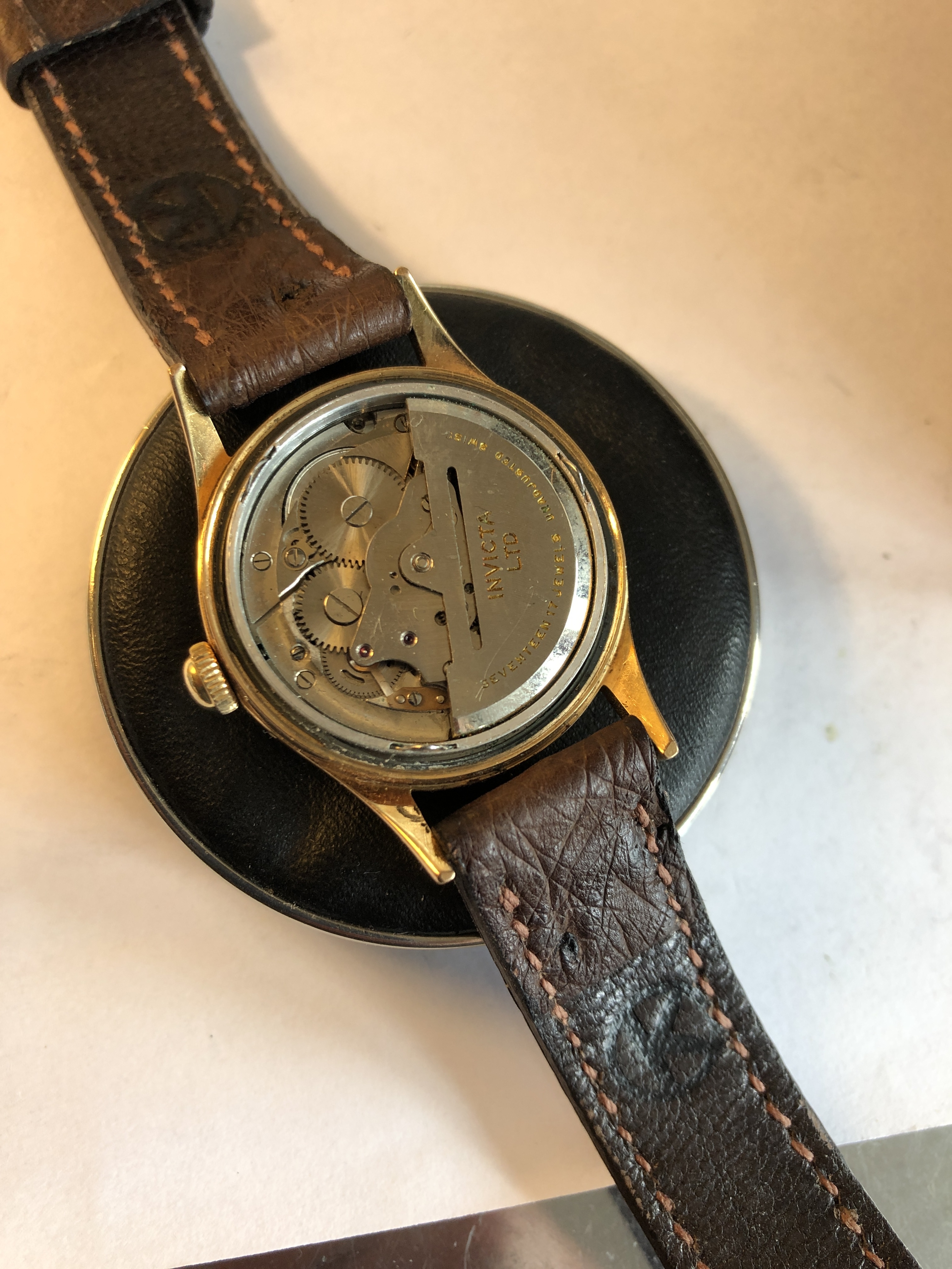

We hebben heel veel baat gehad bij de donor!
De veer is gebruikt. Ook de balans van de donor was beter dan die er in zat.
Bovendien is de balans van de donor koper niet staal dus het oogt beter.
Ook het complete automaat deel van de donor heb ik om deze reden gebruikt. Alles in een kleur ziet er zoveel beter uit. Kijk maar naar de foto van je uurwerk.
En de datumring was mooi i.t.t. die er in zat.

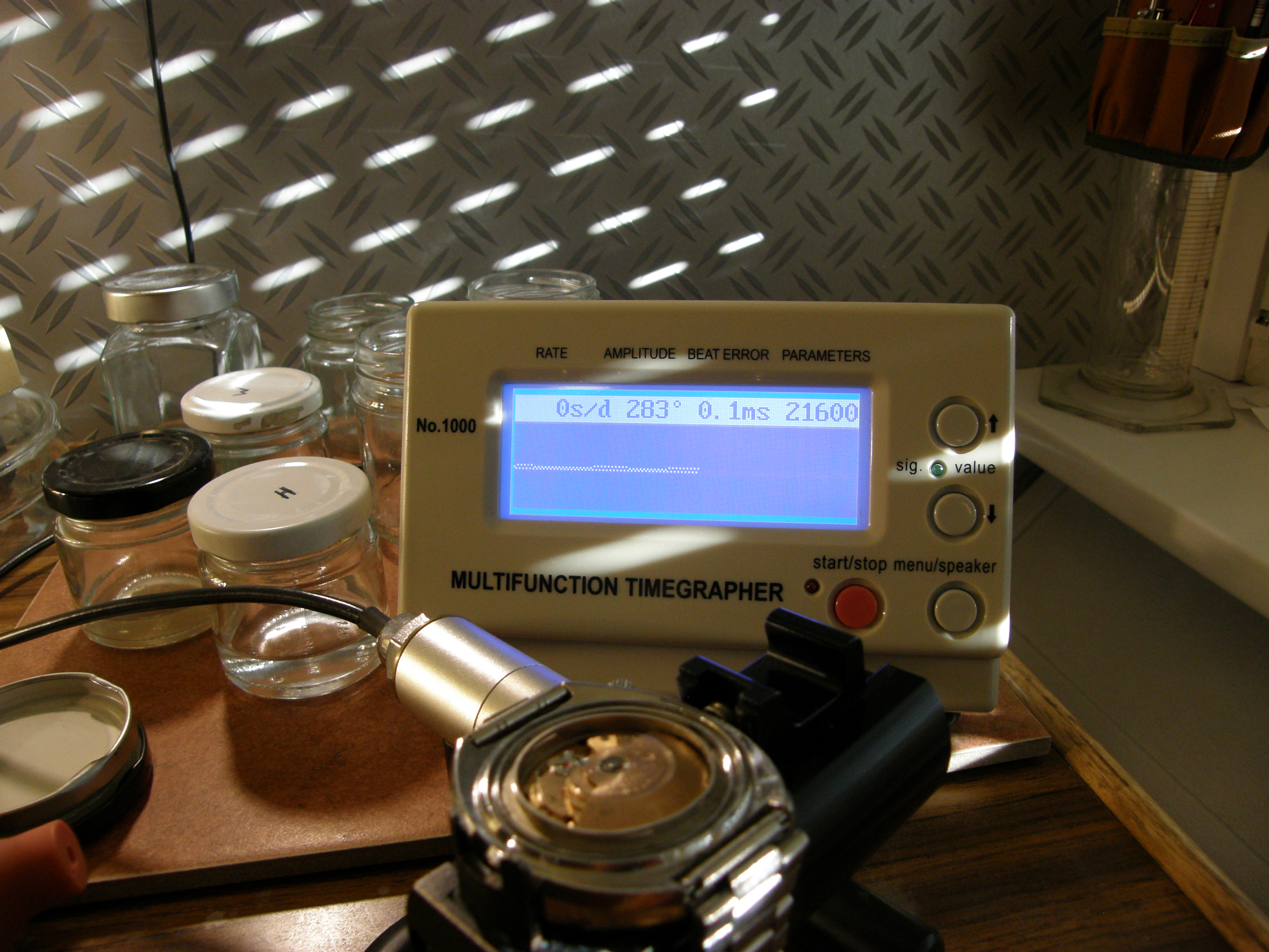

Vandaag heb ik het uurwerk af kunnen maken, met een prachtig resultaat op de timegrapher zie de foto.
Nu een paar dagen testen
Hi,
Top, en wat een mooie waardes op de timegrapher! Geniet van het horloge
Groet, Vincent

Je Invicta zit weer in elkaar,
Het niet goed functionerende donoronderdeel is gerepareerd de datum werk weer zoals het bedoeld is.
Het uurwerk loopt ook mooi en nauwkeurig.
Uiteindelijk is het een enorme klus geworden, ik heb er echt weken aan gewerkt en moest steeds overnieuw beginnen omdat het uurwerk inmiddels uit drie oude en versleten exemplaren met veel mankementen is samengesteld. Dat geeft niet het is hobby.
