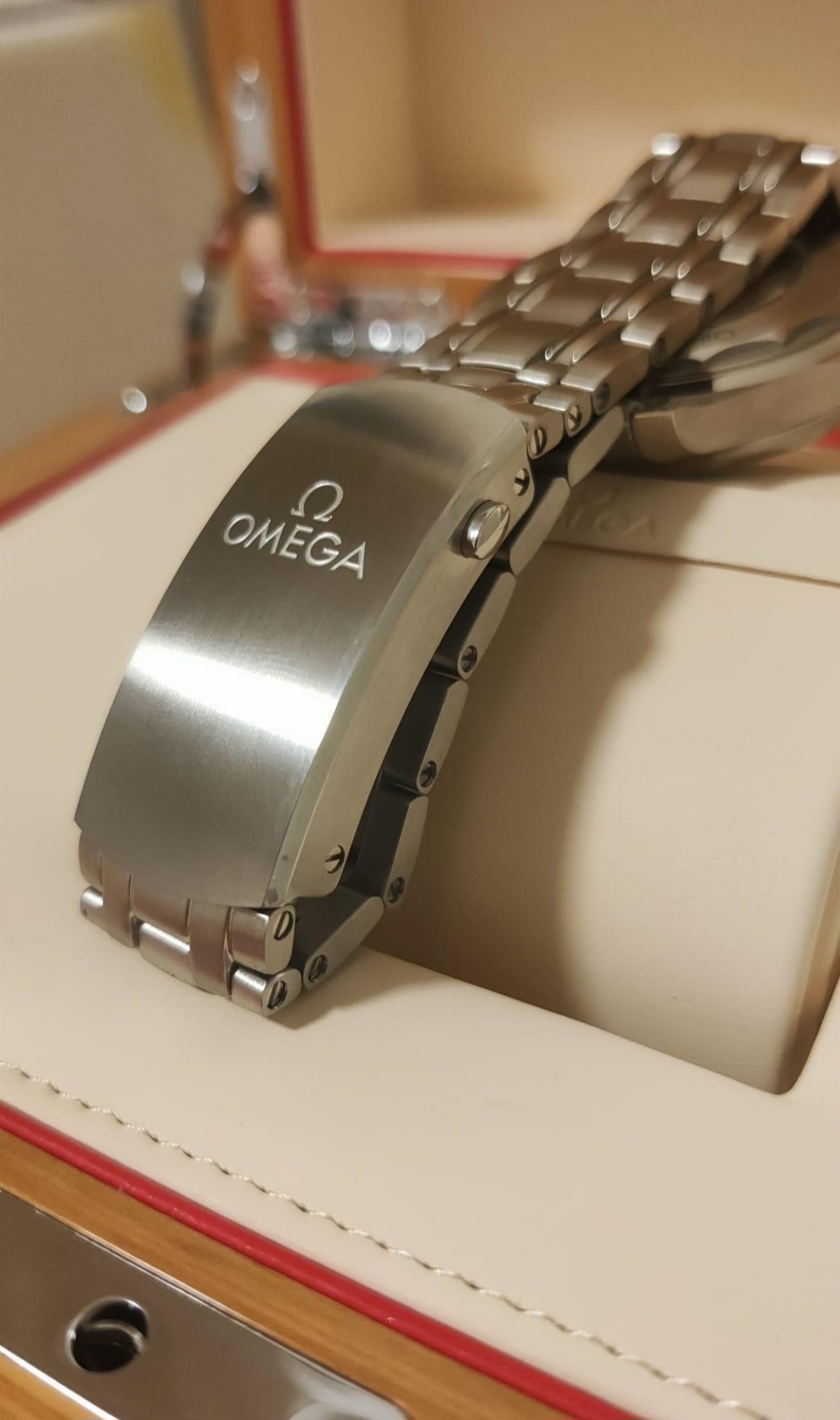

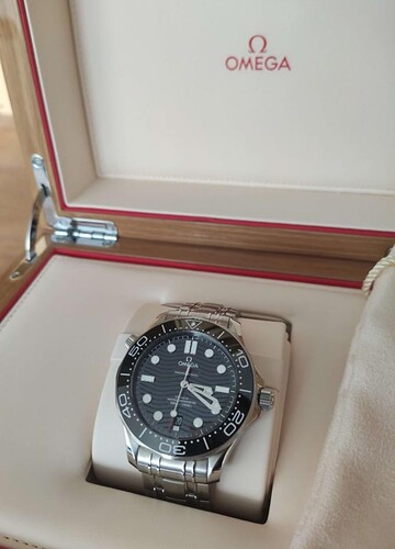

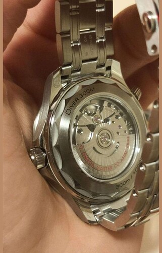

Hi,
Op foto lijkt deze Seamaster in mijn ogen Legit… maar ik wil ook zeker even de meningen van het forum horen. Misschien zie ik iets over het hoofd. Een gewaarschuwd man is er 2 waard

Wat vraagt men er voor?
De super clones van tegenwoordig zijn lastig te onderscheiden op een foto
3,5 geen papieren. (Maakt me wat argwanend) maar op eerste zicht lijkt hij ok. Maar misschien zijn er details die ik niet zie… had ik ook voor met iemand die hier op hf fake omega banden verkocht. Zag ik ook pas als ik hem hier thuis had…
Waarom heeft hij/zij er geen papieren bij? Kan mij voorstellen dat je bij een vintage horloge geen papieren hebt, maar dit is een recent horloge van aanzienlijke waarde.

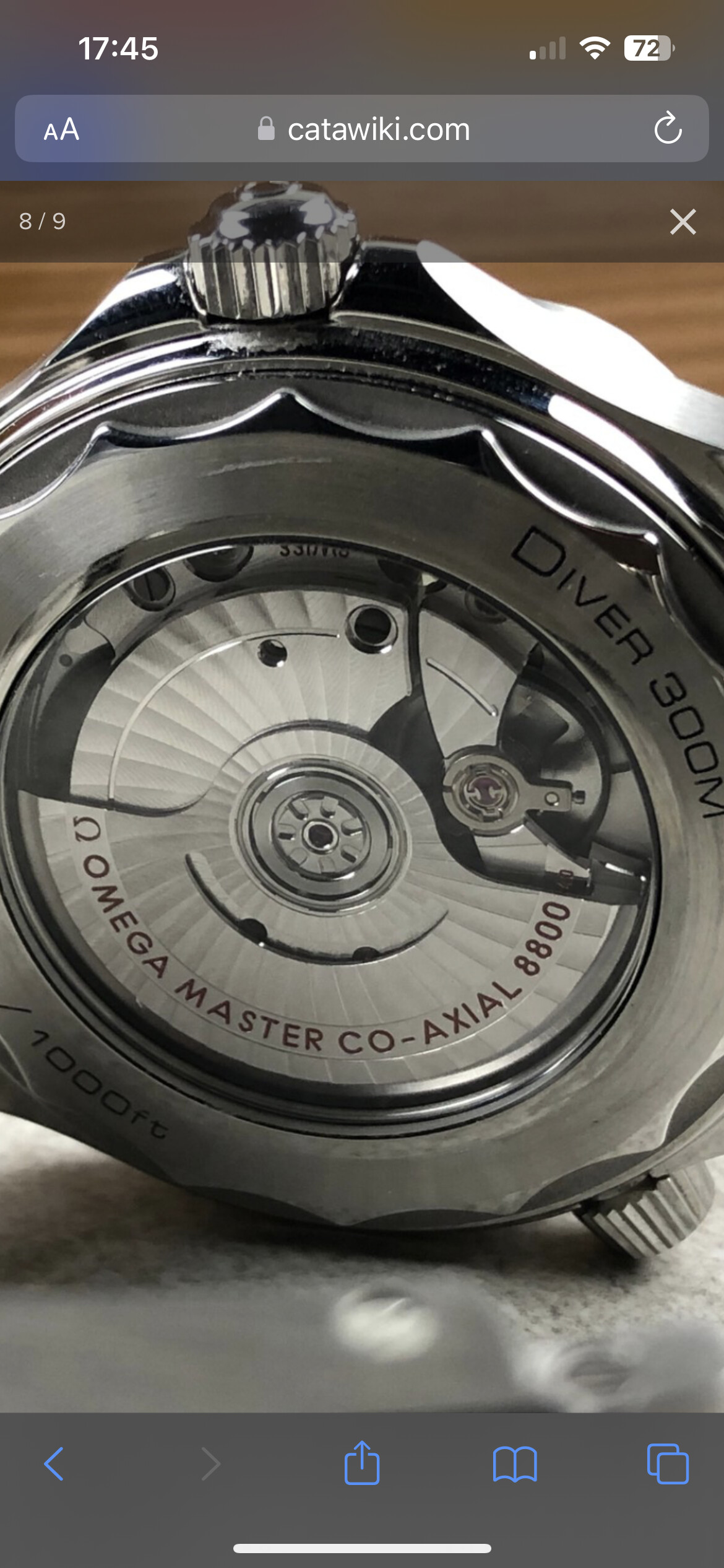

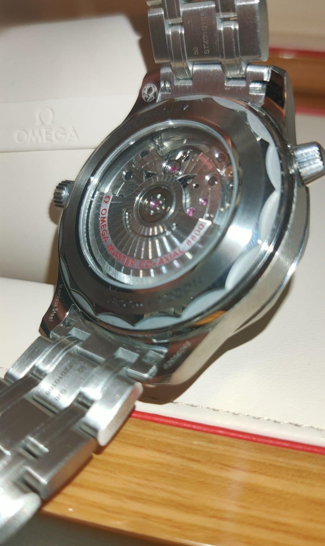

Goede foto’s van het uurwerk vragen. Dat is het voordeel van open cashback icm een manufactuur uurwerk. Goed vergelijken.

Serienummer lug moet hetzelfde zijn als het serienummer op het uurwerk.

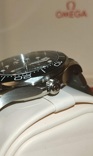

Als je me het serienummer in een pb stuurt check ik voor je of het model erbij past. Eerste oogopslag zie ik niets geks. Foto’s zouden scherper mogen.
Ook even checken of hij niet gestolen is…?

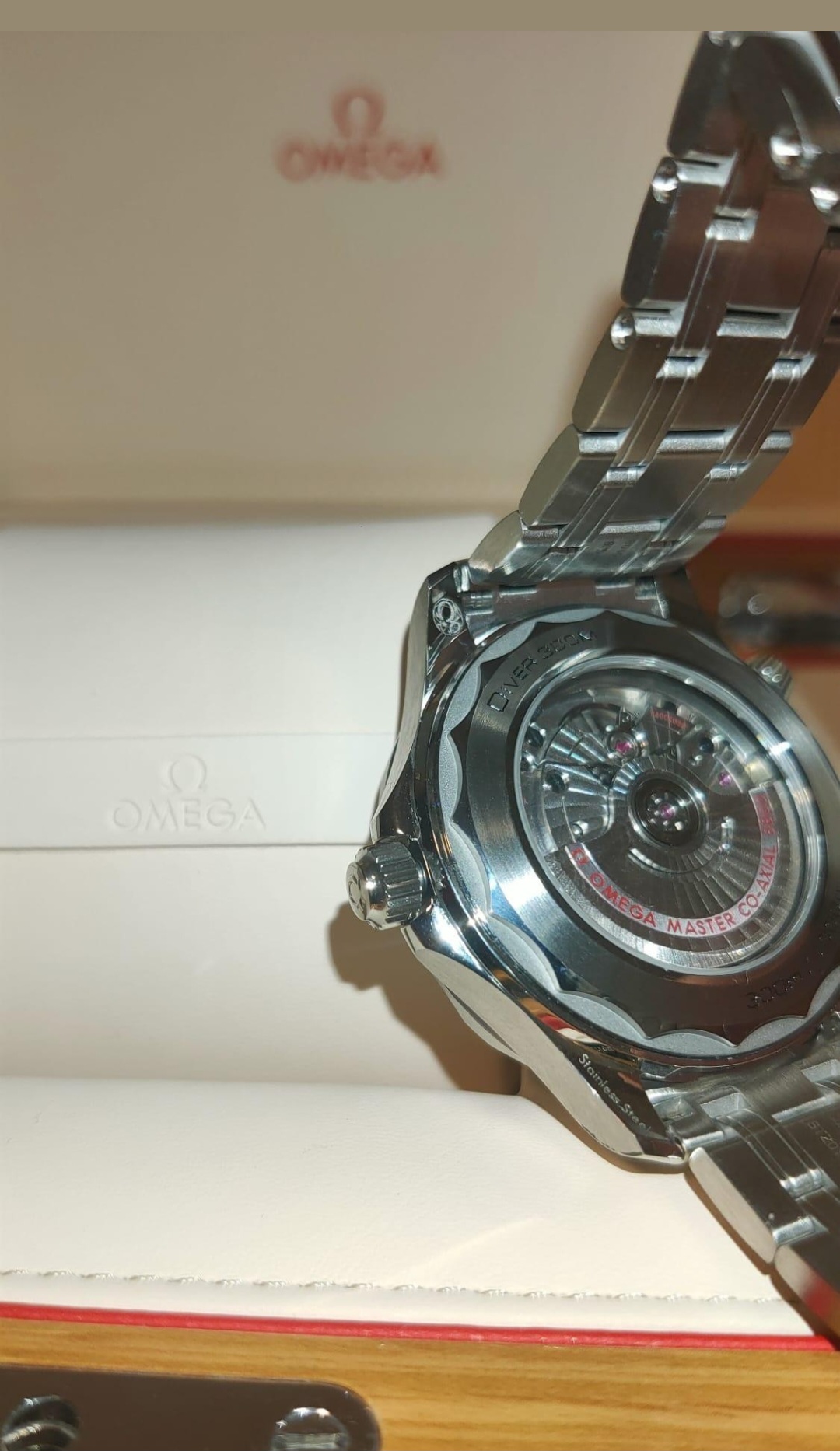

Zie geen massaschroeven in de balansband!
uurwerk is een imitatie, caliber 8800 hoort een silicium balans met spiraal te hebben en dit is een eenvoudige stalen.
Vind het alleen nog steeds frappant dat er zo snel geroepen wordt dat iets echt is. Je zult maar 3,5K voor deze Chinees betalen 🥲

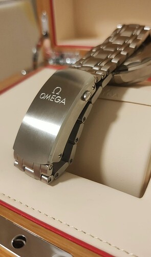

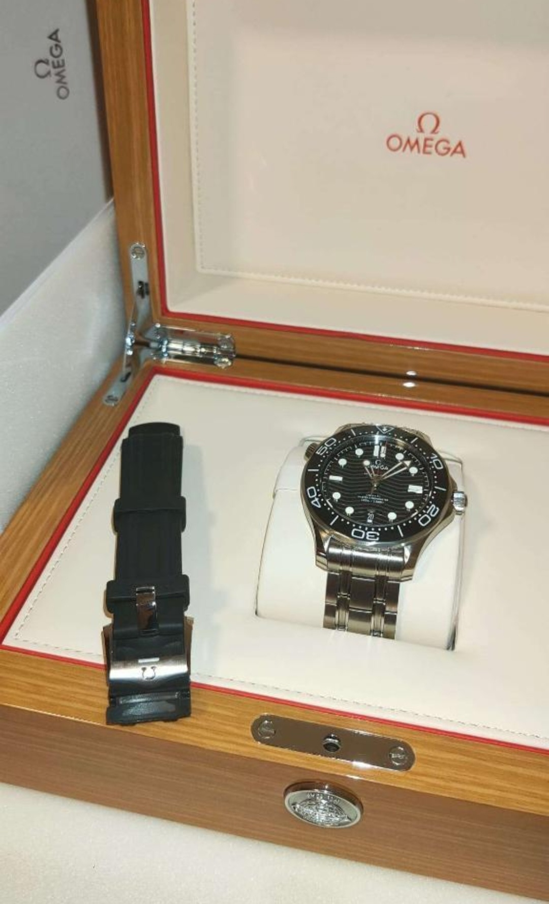

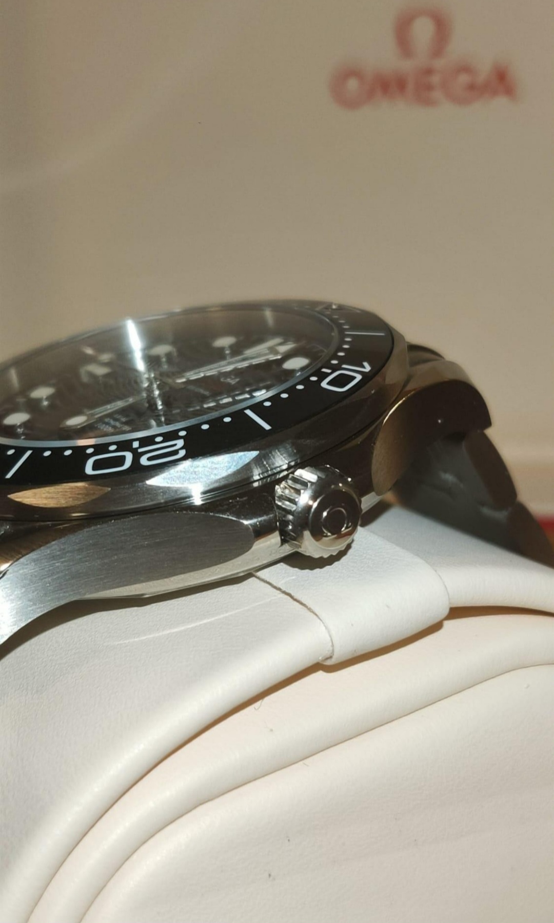

Dank! En de rubber band is dus niet origineel( heb extra foto’s gevraagd)te zien aan de buckle die erop zit ( niet afwzrkt zoals de orignele ( gepolijste rand + omega logo is te fijn en niet groot genoeg + de gegeaveerde inkeping voor de buckle is niet 100%
