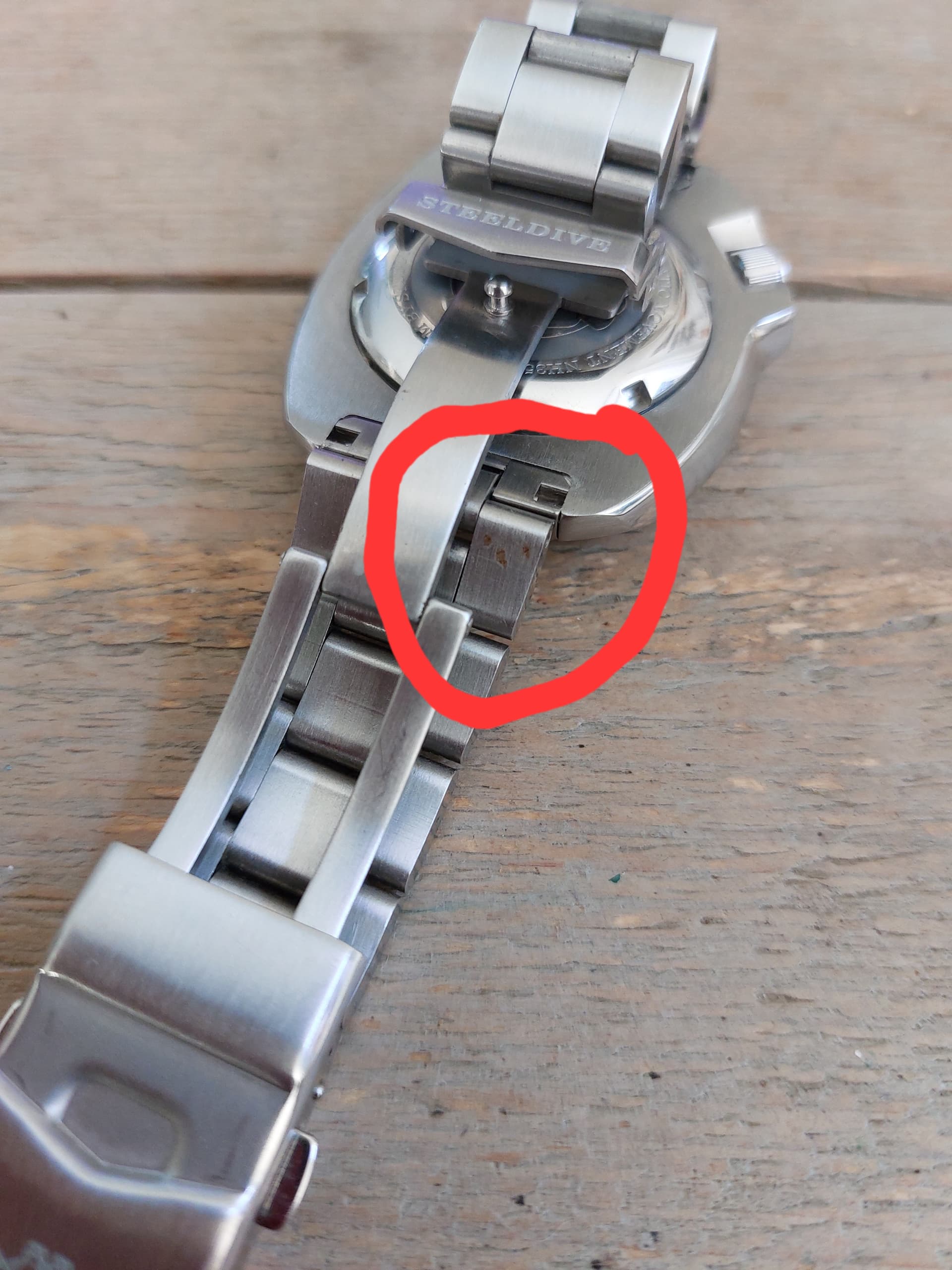

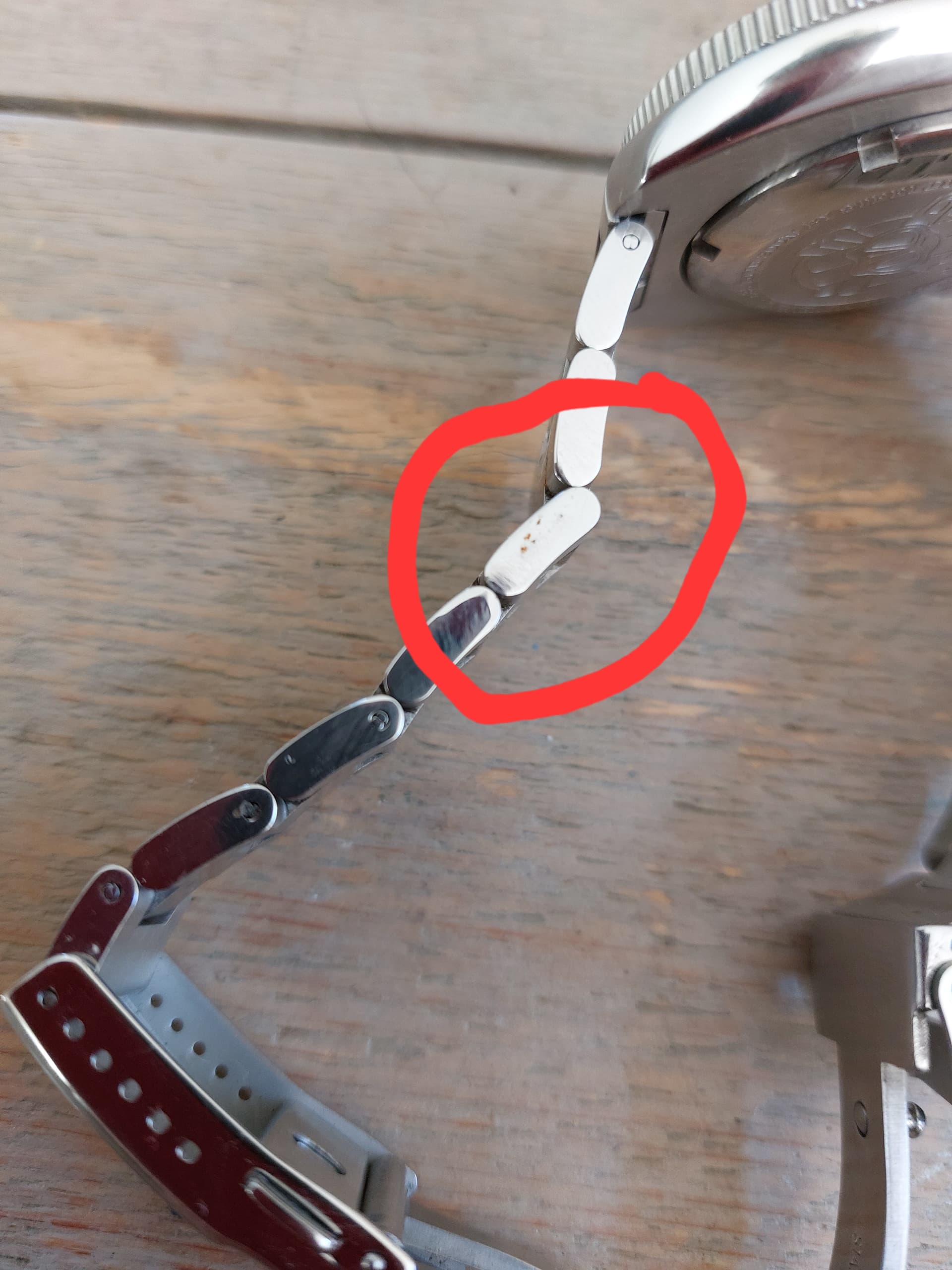

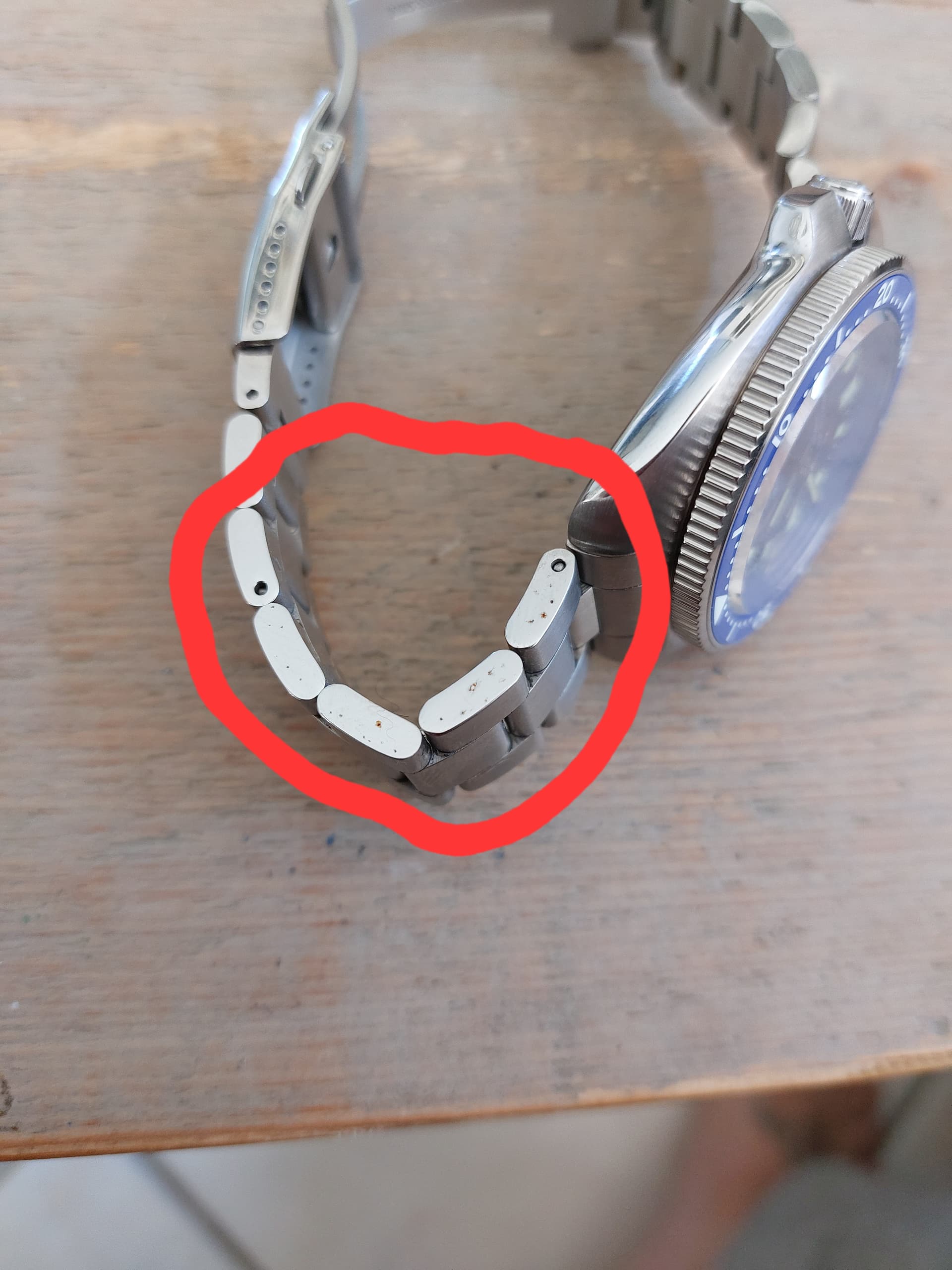

Ik heb allemaal bruine puntjes op mijn Steeldive horloge, voornamelijk op de band. Nu weet ik dat het een goedkoop horloge is, maar toch. Op de band staat zelfs stainless steel. Is dit nu roest? Wie heeft dit ook?
Rvs kan ook gewoon roesten, door zuur, zout en natuurlijk vocht.
Ik ken dit specifieke rvs niet van dit horloge maar het is een fabeltje dat rvs niet kan roesten.
Dit lijkt sterk op putcorrosie.
Ik weet niet hoe oud het horloge is maar ik schat niet zo erg oud…

Zwemmen in zout water of in een zwembad met chlooroplossing kan dit probleem veroorzaken.

RVS betekent Roest Vast Staal.
Het chroom maakt een laagje corrosie waardoor het niet snel verder roest.
Maar het gaat om de samenstelling van staal chroom nikkel enz.
304 bv. Kan niet tegen zout water.
Er zijn heel veel soorten RVS
Rolex heeft zo zijn eigen recept samen stelling.
En Titaan heeft een hele goeie corrosie bescherming.
Maar ligt ook aan je huid zuur gehalte.
Ook dat kan van invloed zijn.

Zo kun je het ook zien, ik vind het niet mooi uitzien.
Daar lijkt het inderdaad op, heb ik net een slecht blikje getroffen.

Dank je, ik denk eerder dat het gewoon staal is, een magneet pakt er op en op al mijn andere horloges niet.
Een magneet houdt niet op rvs, maar op de band van de Steeldive wel.
