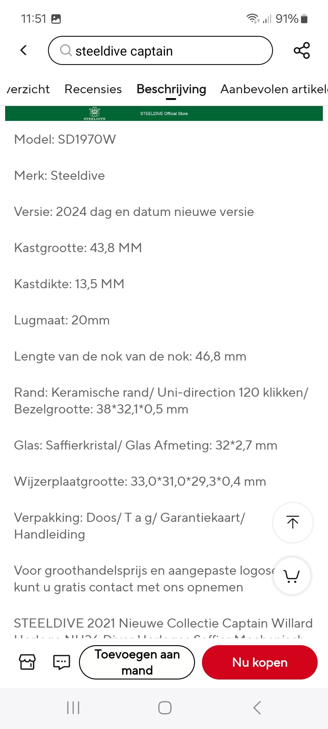

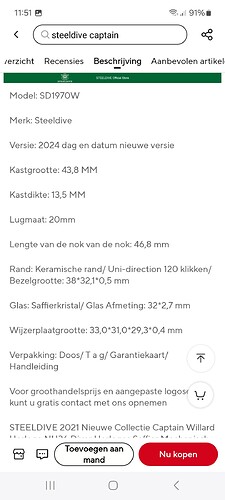

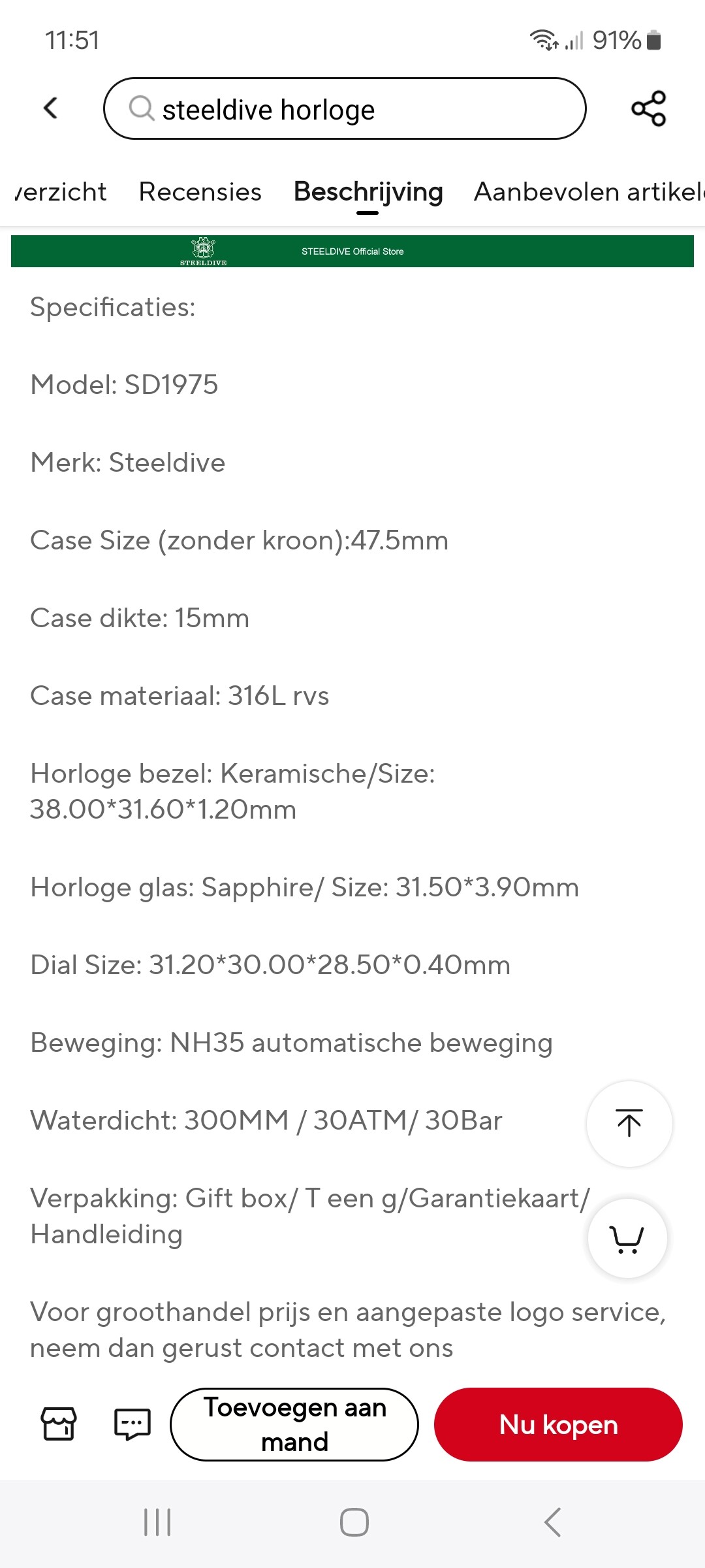

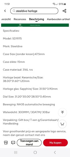

Bij de andere Steeldive die ik heb staat 316 rvs, bij deze kan ik het niet vinden??
Niet uitgesloten dat het dan inderdaad 304 is. Niet zo heel geschikt voor horloges ![]()
