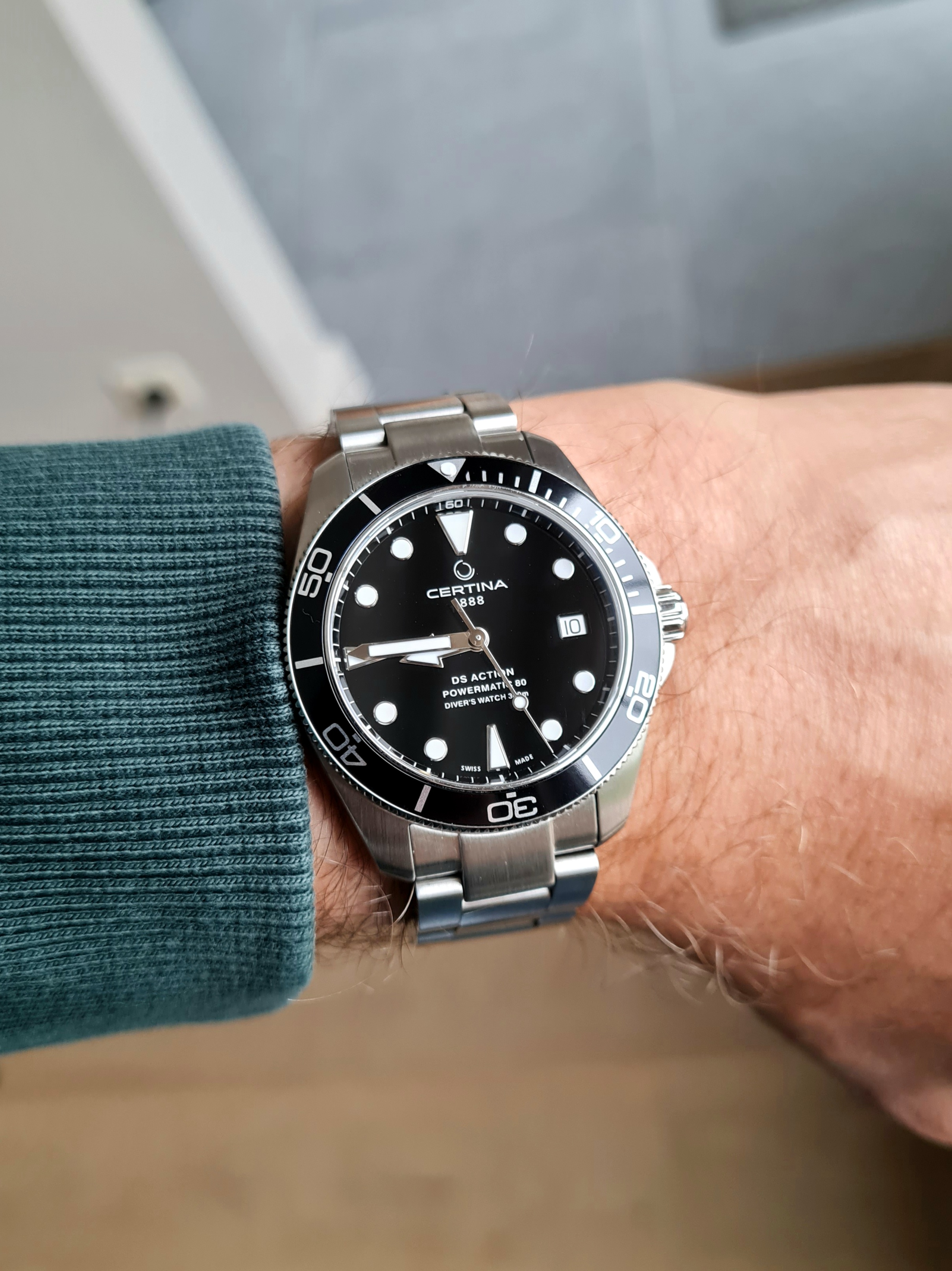

Sinds een goede 2 weken in het bezit van een prachtige Certina DS Action diver (C032.807.11.051.00)
Ik ben er helemaal weg van!
Het contrast van de zwarte pianolak plaat met de brushed band :ok_hand:
Met zijn 38mm past hij ook perfect op mijn pols! :love_you_gesture:

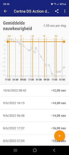

Nu komt mijn vraag. Ik ben de nauwkeuringheid aan het bijhouden via een appje. Ik weet dat de positie waarin je het horloge neerlegt een invloed heeft op het sneller/trager lopen van het horloge.
Na verschillende posities getest te hebben zag ik dat wanneer ik hem plat, op z’n linkerkant of ondersteboven neerleg hij trager gaat lopen. Als ik hem op de kant van de kroon leg dan loopt hij sneller.
Door hier met te spelen kan ik de afwijking mooi regelen.
Zoals te zien op deze screenshot:
sinds een 2-tal dagen bewaar ik hem op de kroon-kant en gaat hij dus terug sneller lopen en maakt hij stilletjesaan de opgedane achterstand terug goed.
Zo kan ik dus mijn horloge binnen een afwijking van 1.35s/dag brengen en door er de komende dagen verder met te spelen zal dit vermoedelijk alleen nog maar verbeteren.
Als hij terug voorloopt bewaar ik hem gewoon een paar dagen terug in een positie waarin hij 's nachts trager gaat lopen.
Is dit nu valsspelen om zo het horloge zéér accuraat te doen laten lopen?

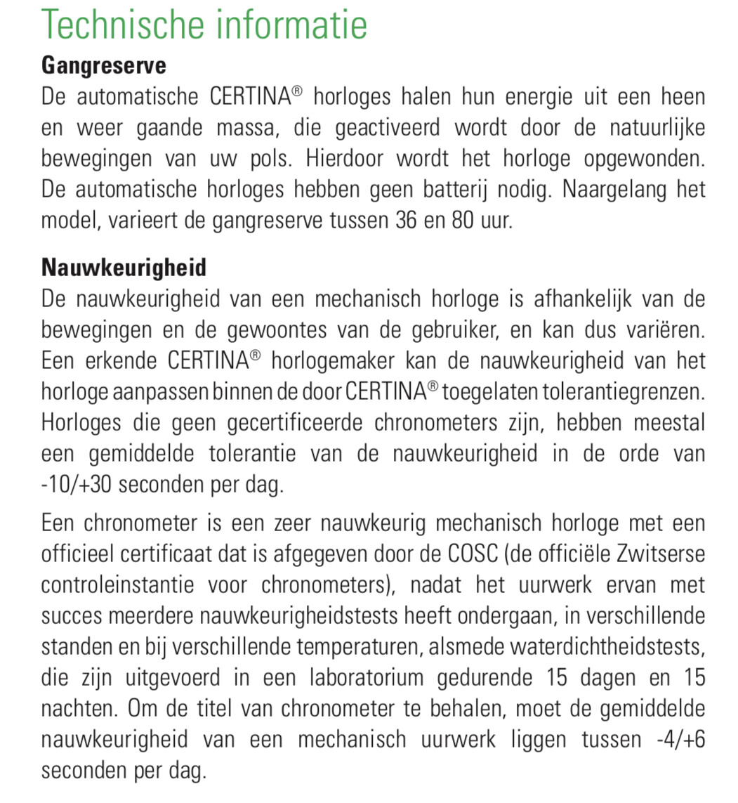

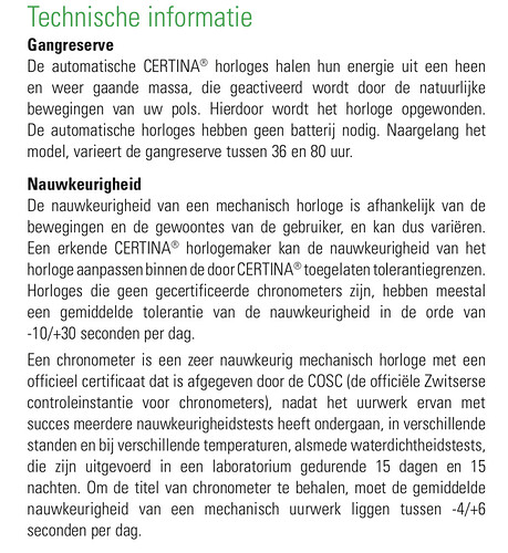

Gezien de spec’s van -10/+30sec per dag
