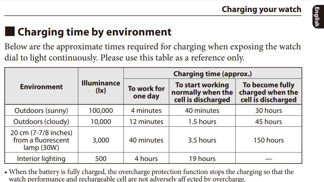

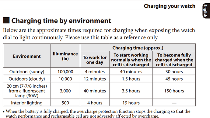

Rekening houdend met deze tabel en een inschatting van een bijna helemaal lege batterij, dan wordt het rond deze tijd voor de optimisten een hele week vensterbank met alle zon die je kan hebben voor het uurwerk goed op gang komt.
