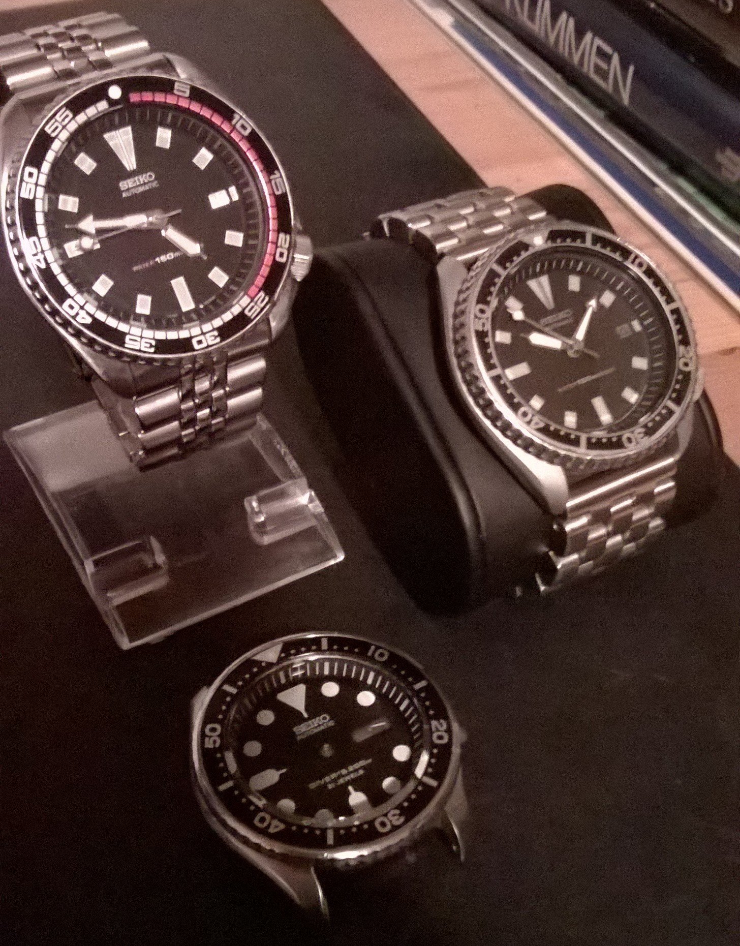

Toen ik de horloge kocht zag deze er uit of die op de zeebodem gelegen had momenteel ziet de horloge(rechter) er zo uit
Nu nog uurwerk assembleren en klaar is het project.
Die 2 andere seiko’s zijn in dezelfde staat gekocht en ook zo opgeknapt
Wow dat ziet er gaaf uit!! Hoe lang ben je met een project bezig??

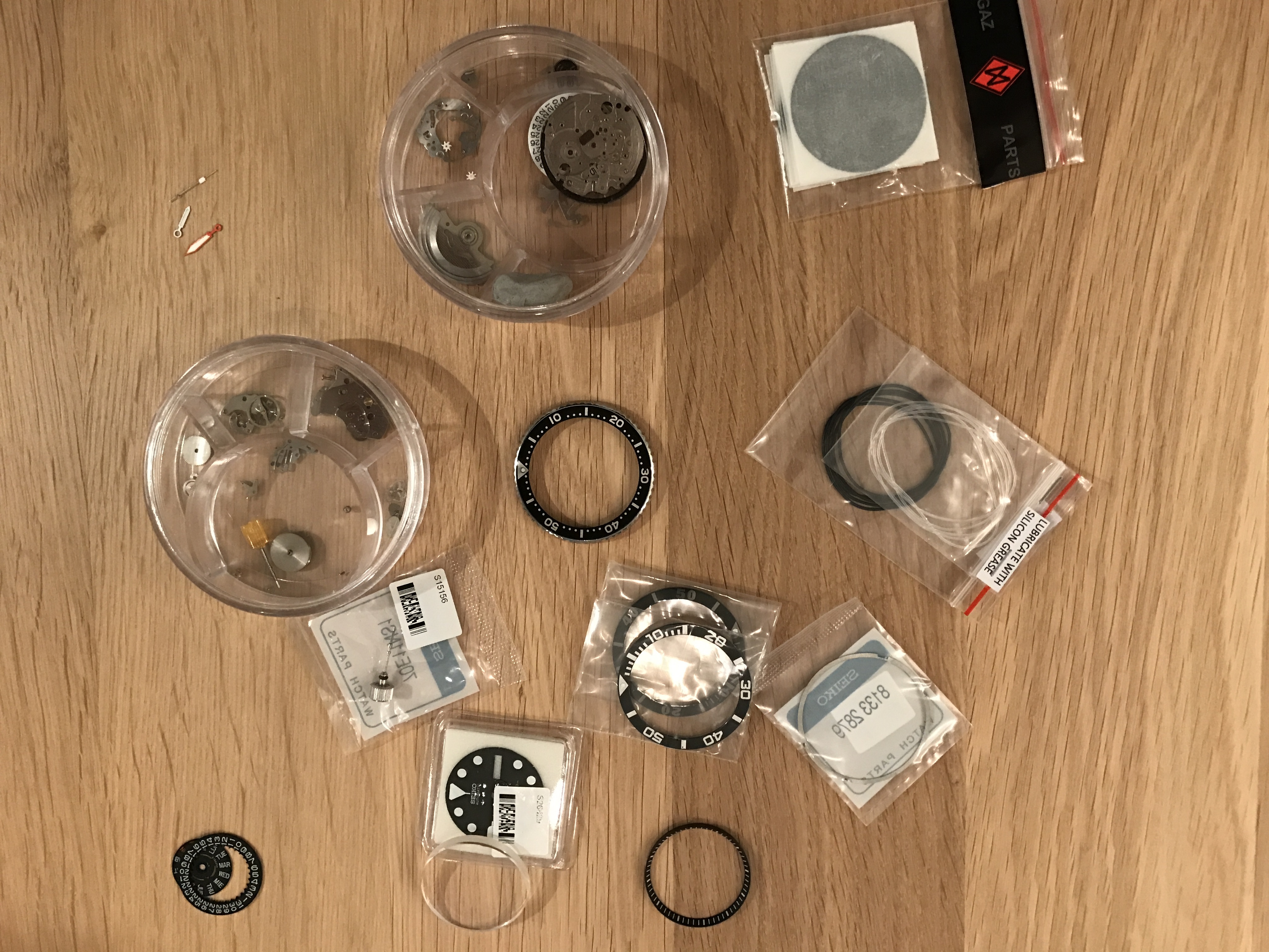

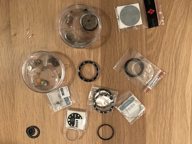

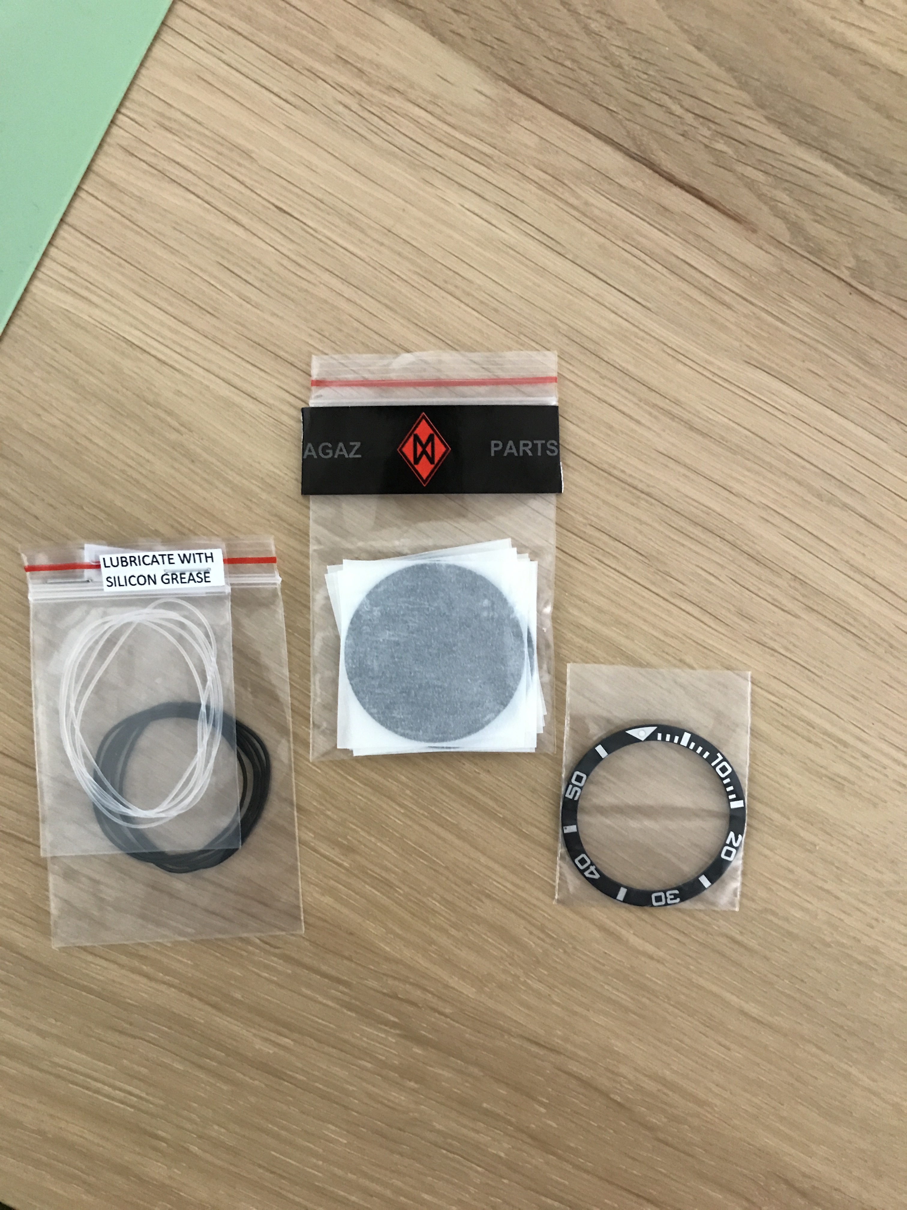

Vandaag binnen gekomen, een paar pakkingen een mooie insert en wat tape om de bezel vast te zetten. Stapje dichter bij🤗
Voor mij zijn er deze week ook pakketjes binnengekomen van Dagaz en Yobokies :blush:
Ik denk wel dat ik de standaard 007 insert erop ga zetten
Ziet er uit als een goed begin!

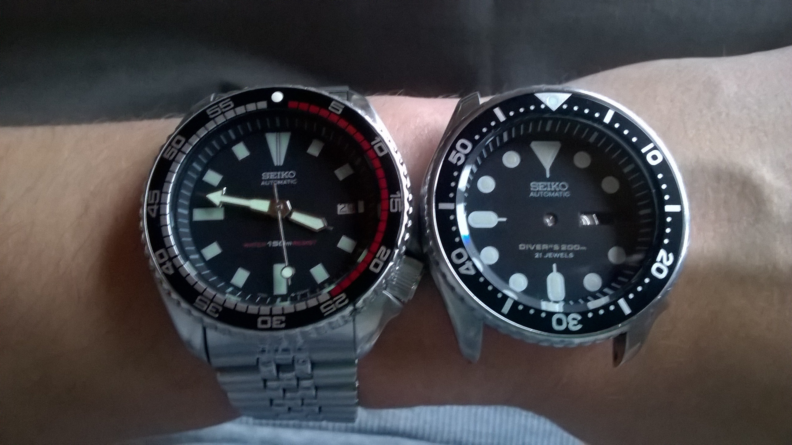

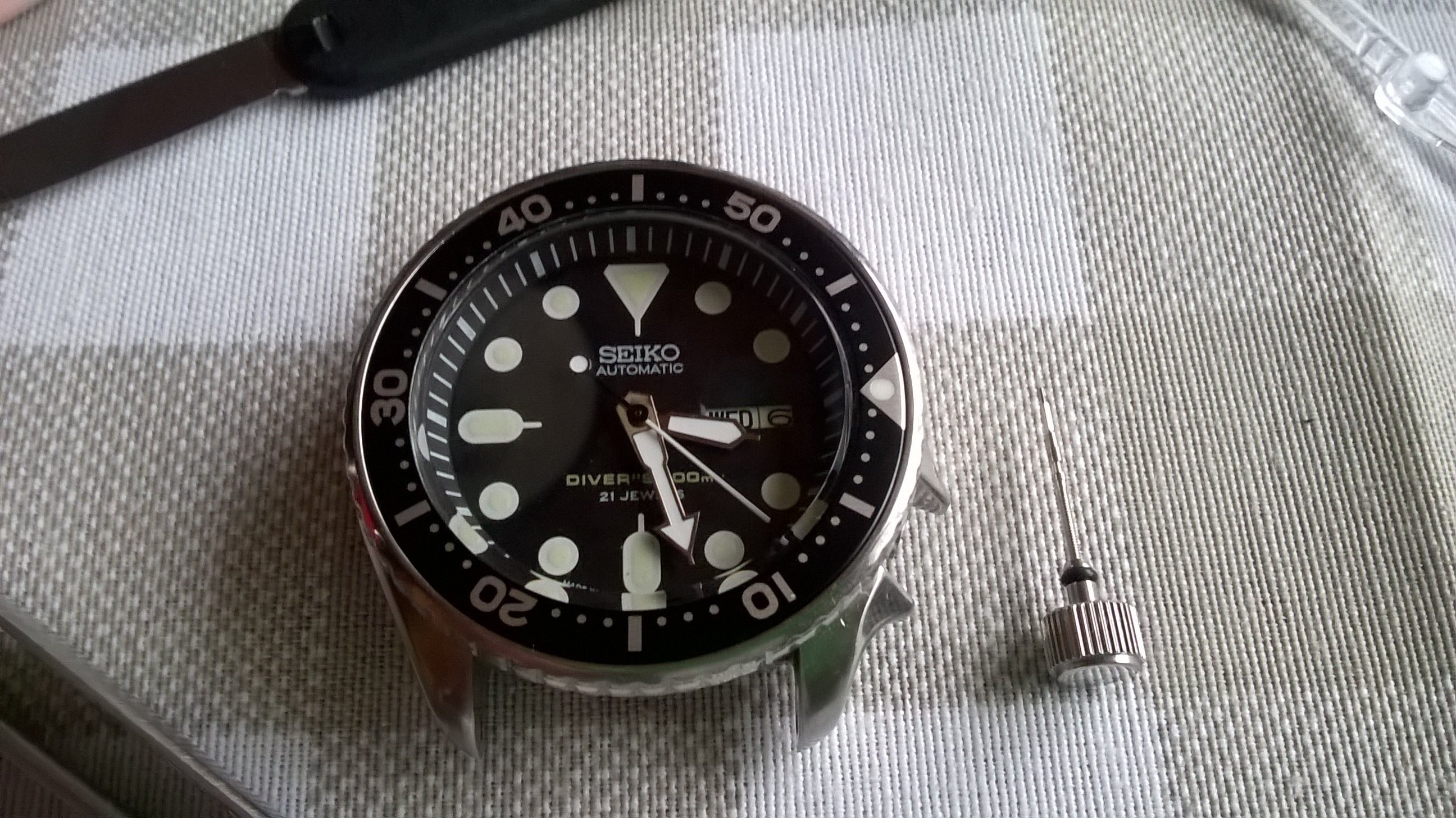

Ik heb vandaag eindelijk tijd gevonden om de Seiko af te maken, hier wat foto`s

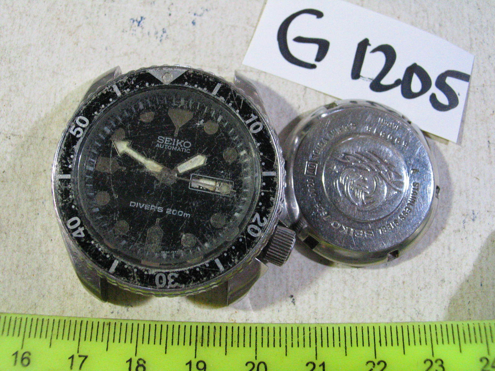

Ongeveer in deze staat heb ik de Seiko gekocht.
Vervolgens kast gepolijst/bezel insert vervangen/ nieuwe wijzerplaat/ nieuwe wijzers/ niewe datum en dag ring/ nieuwe chapter ring.

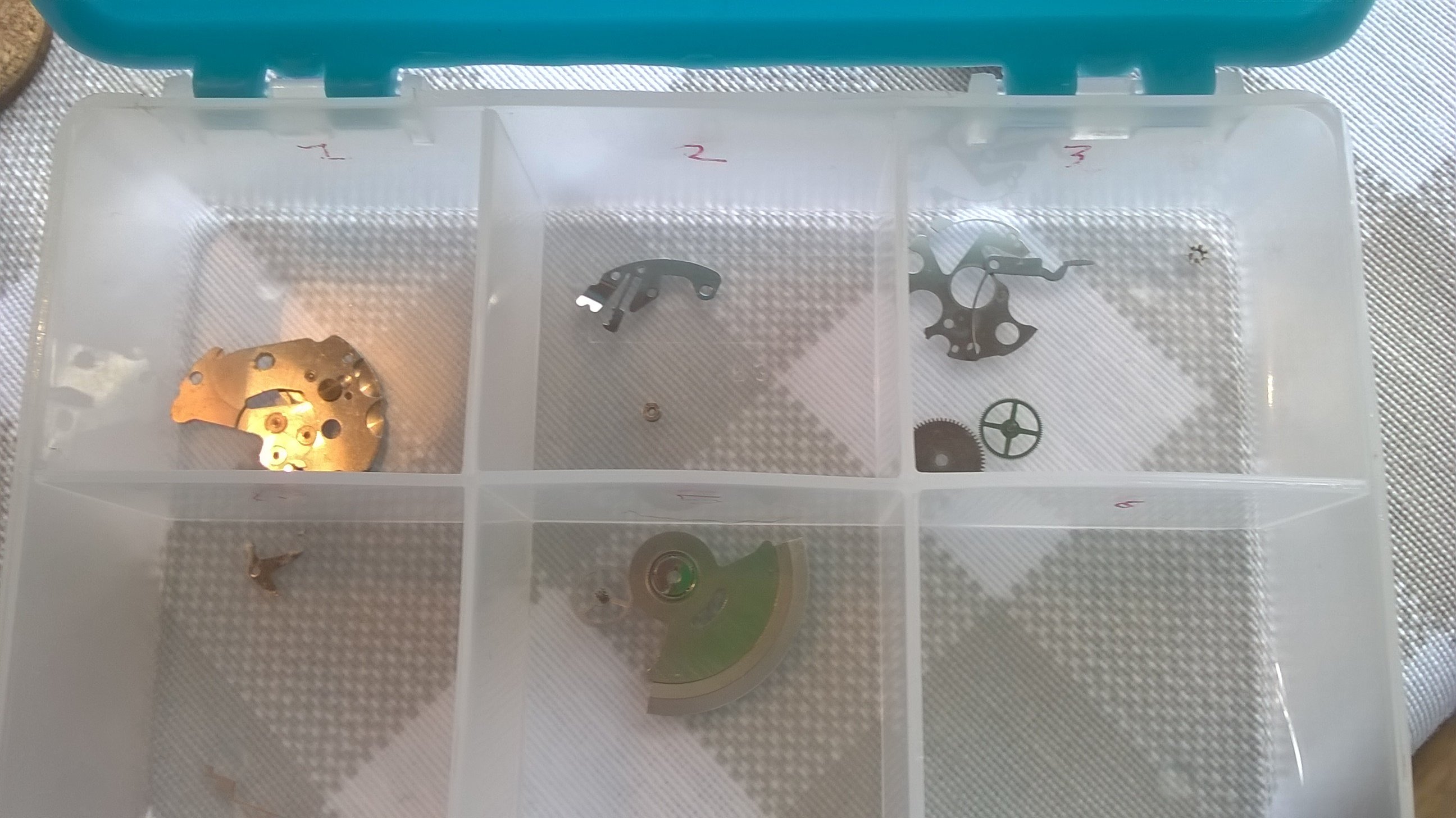

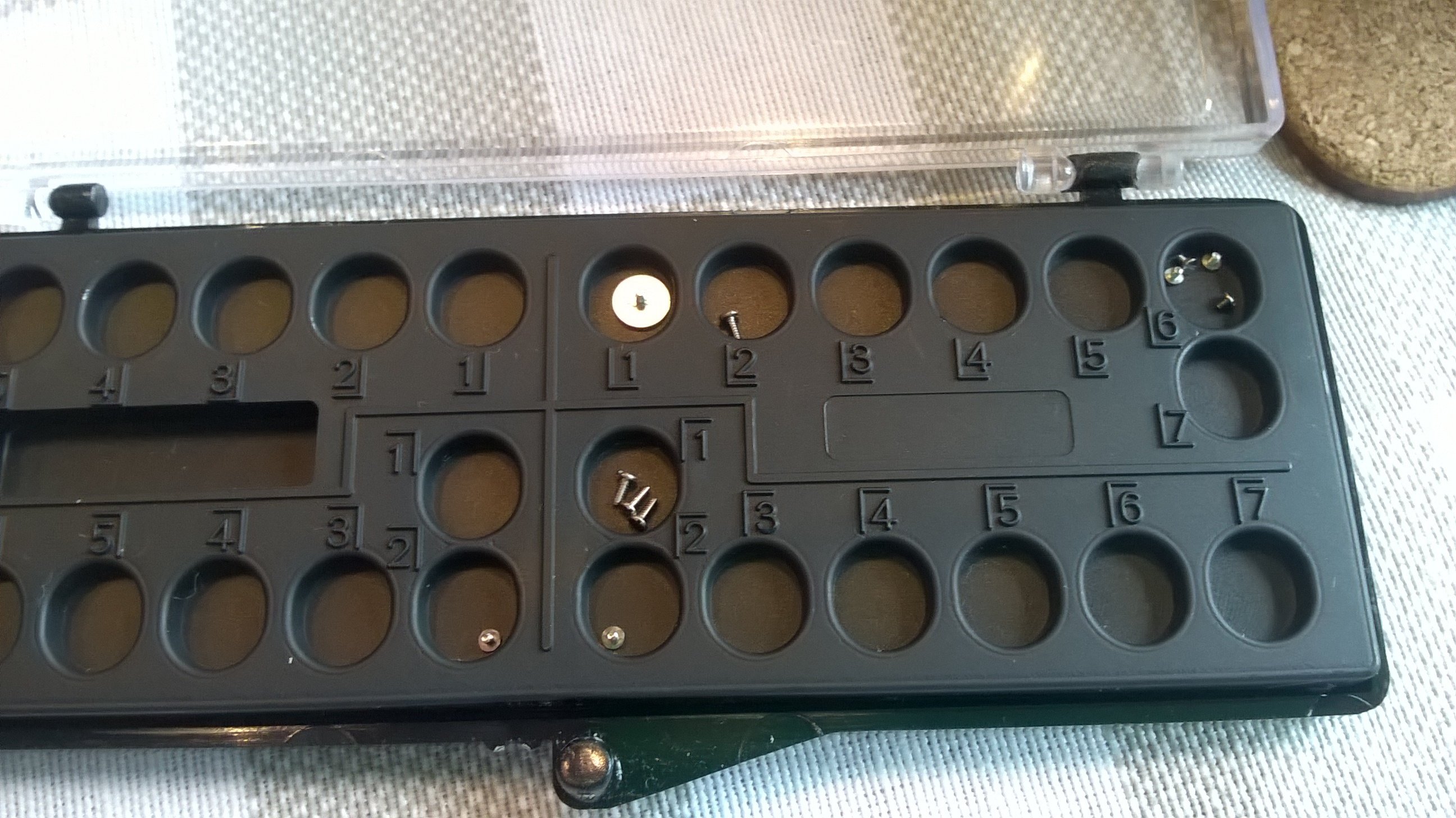

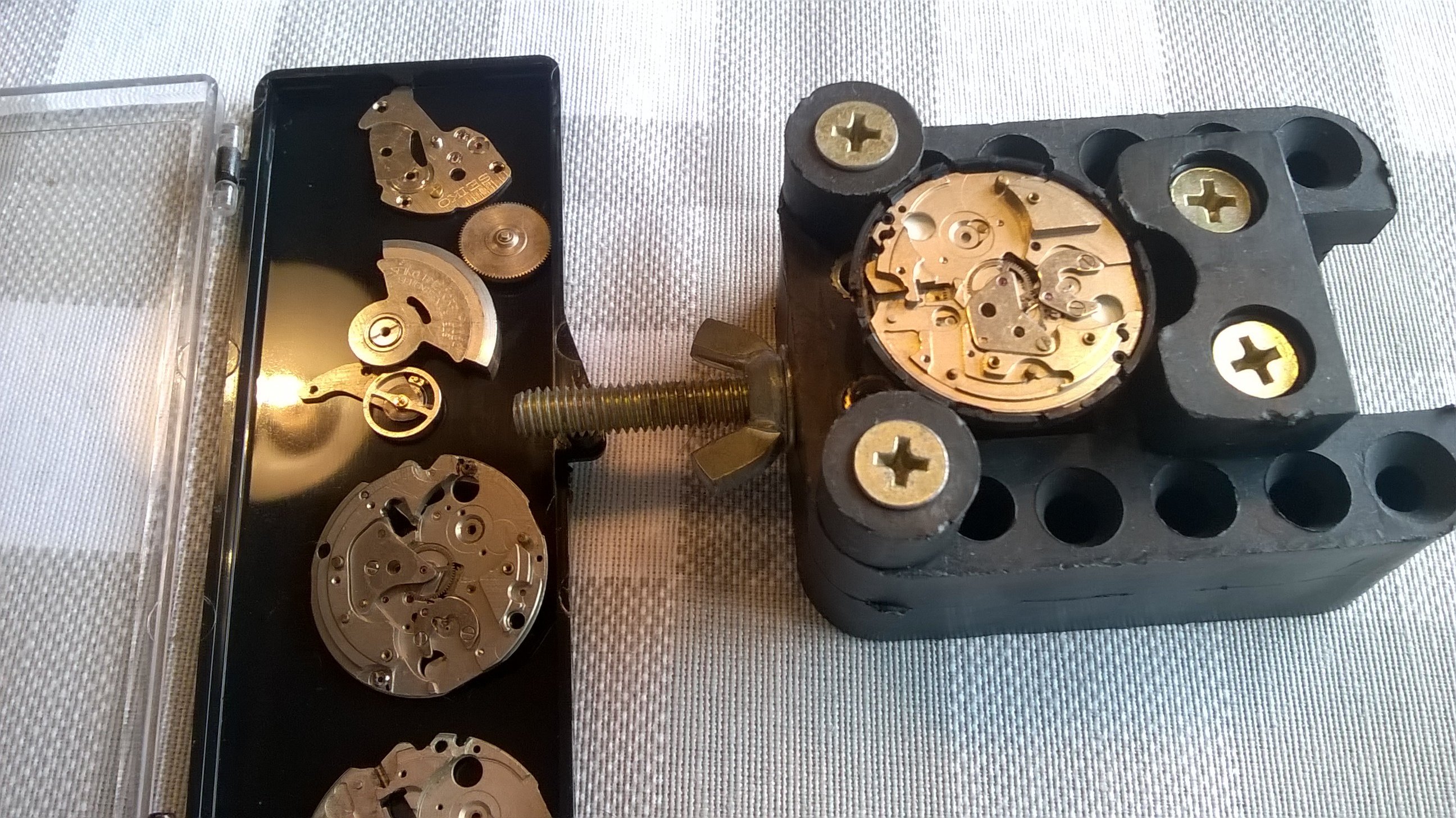

Toen ik alles binnen had ben het uurwerk gaan demonteren, schoon maken en assembleren.

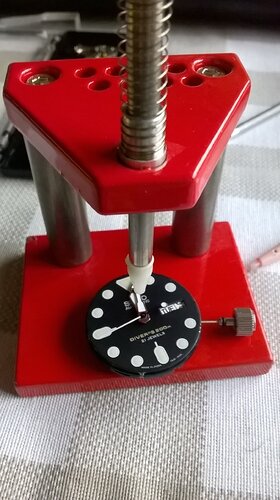

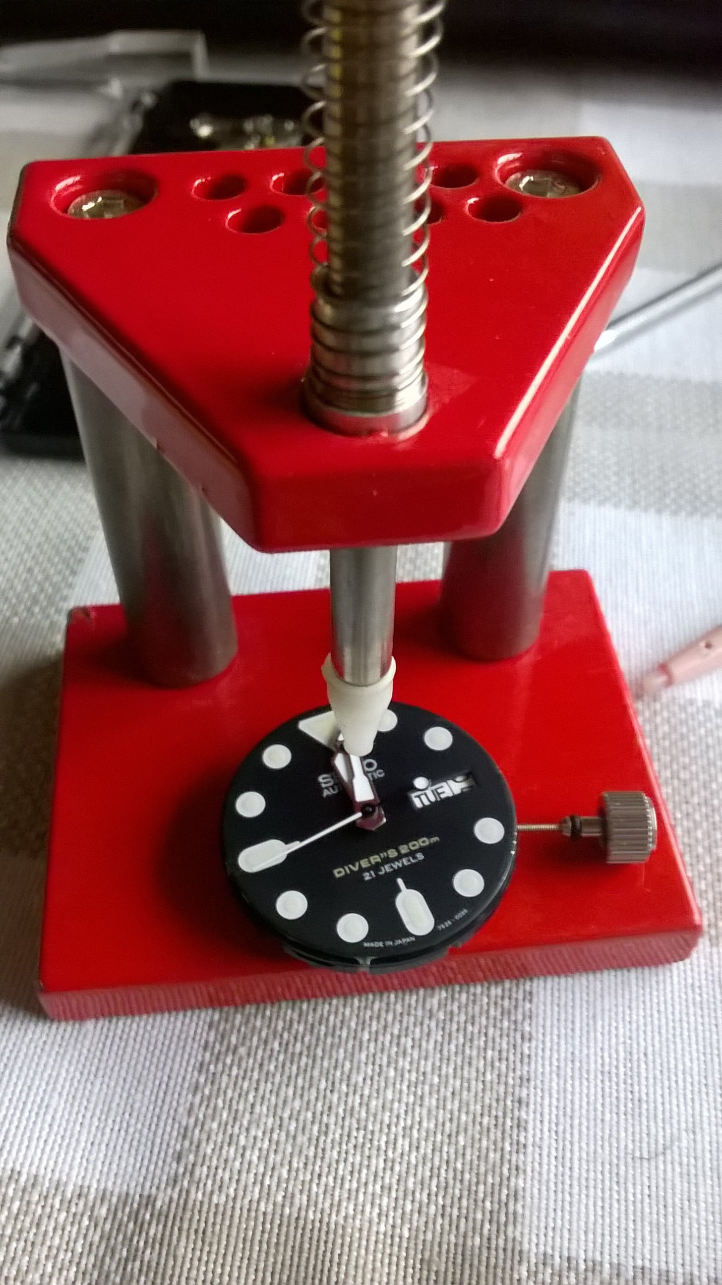

Nieuwe wijzers monteren:
En dit is het resultaat:
Nu nog de crown stem korter maken aangezien deze 2mm te lang is, vervolgens het uurwerk afstellen en het project is klaar.
