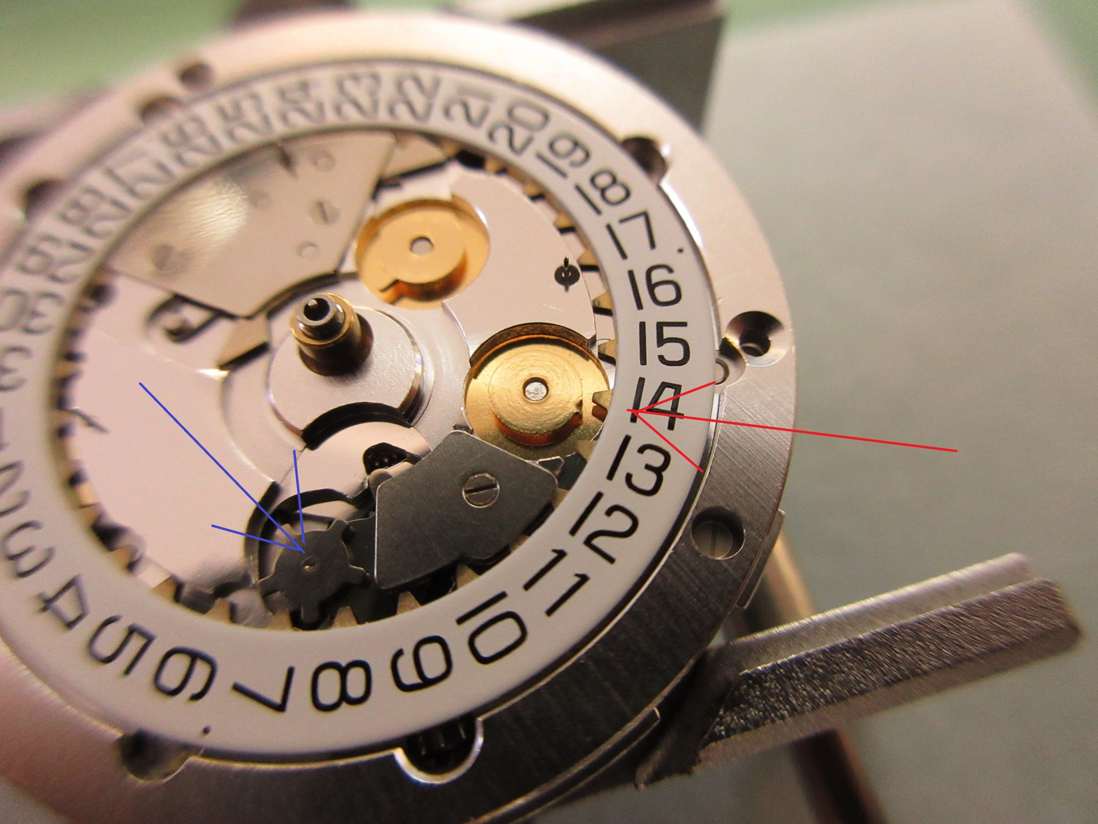

Klopt, het wieltje met de blauwe pijl zorgt ervoor dat je de datum en de dagschijf handmatig kan verzetten.
Die schakelt alleen in als je de kroon naar de eerste stand uittrekt, en draait dan alleen als je aan de kroon draait.
Het rad met de rode pijl draait op het normale uurwerk mee eens in de 24uur gaat die rond, dus eens in de 24uur neemt het vingertje de datumschijf mee.
En op het moment van verzetten staat de vinger dus tussen de tanden van de datumschijf en als je dan de datumschijf handmatig gaat verzetten breekt die af.

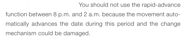

Daarom is het verstandig om voor een veilige marge te gaan en niet handmatig de datum te verstellen tussen 21.00u en 03.00u.
Klinkt dus alsof de TS hem zelf per ongeluk heeft gesloopt. Dan kom je niet ver met je jurist.
Wettelijk gezien is het aan de verkoper hoe hij dit oplost, repareren of omruilen. Daar kom je dus niet verder mee. In de gebruiksaanwijzing staat duidelijk:

Dag/datum verstellen binnen die periode kan gewoon bij een 7750. Zit een slipmechanisme op de corrector (blauwe pijltje!). Echter… …IWC smeert af-fabriek zo schraal (echt niet te geloven wat ik een paar keer gezien heb) dat je je toch weer zorgen kunt maken. Die corrector moet nl. wel perfect gesmeerd zijn…
