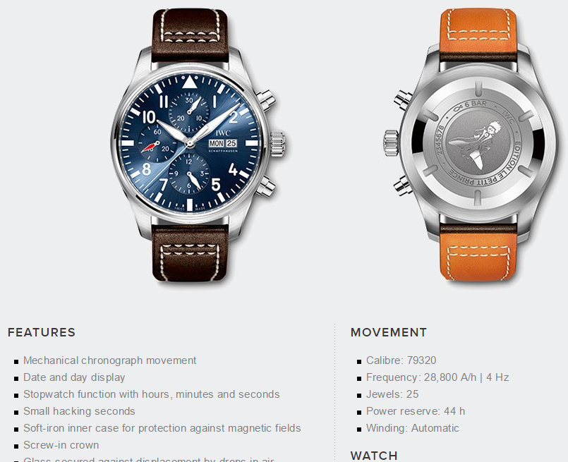

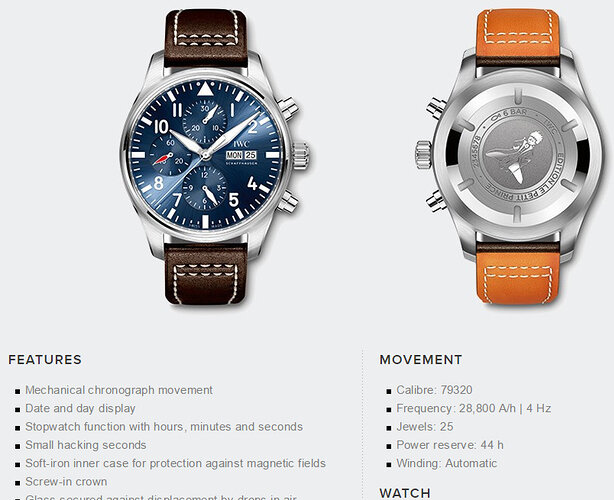

3777 is toch gewoon de ‘pilot’ met 7750
volgens de TS is het een IWC 377714…
Klopt. De ‘14’ maakt hem de Petit Prince. Bedoelde dat de hele 3777 serie hetzelfde uurwerk heeft. De 79320 is gewoon een omgebouwde 7750
