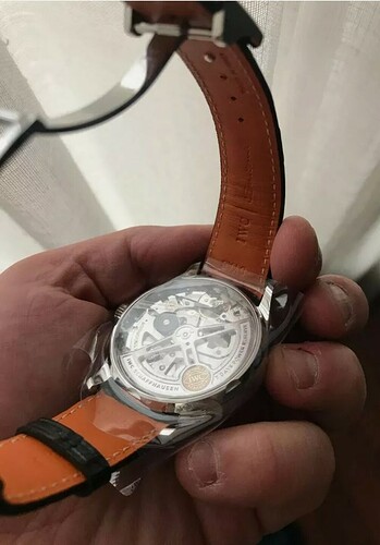

Op ebay een iw500705 waar ik mijn twijfels over heb…
Wat denken jullie?
Ik denk, te weinig foto’s om er iets zinnigs over te zeggen.

Ik zou het op basis van deze onscherpe foto’s niet durven zeggen.
Uit 2015, gebruikt, maar ook in stickers (recente service?).
Seller does not accept returns…lijkt mij ook niets

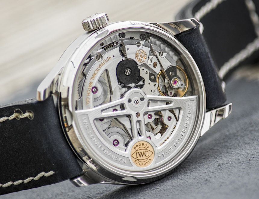

Waar twijfel je over? Ik moet de eerste replica nog zien met zo’n perfect nagemaakt uurwerk. De foto’s zijn dus van een origineel exemplaar.

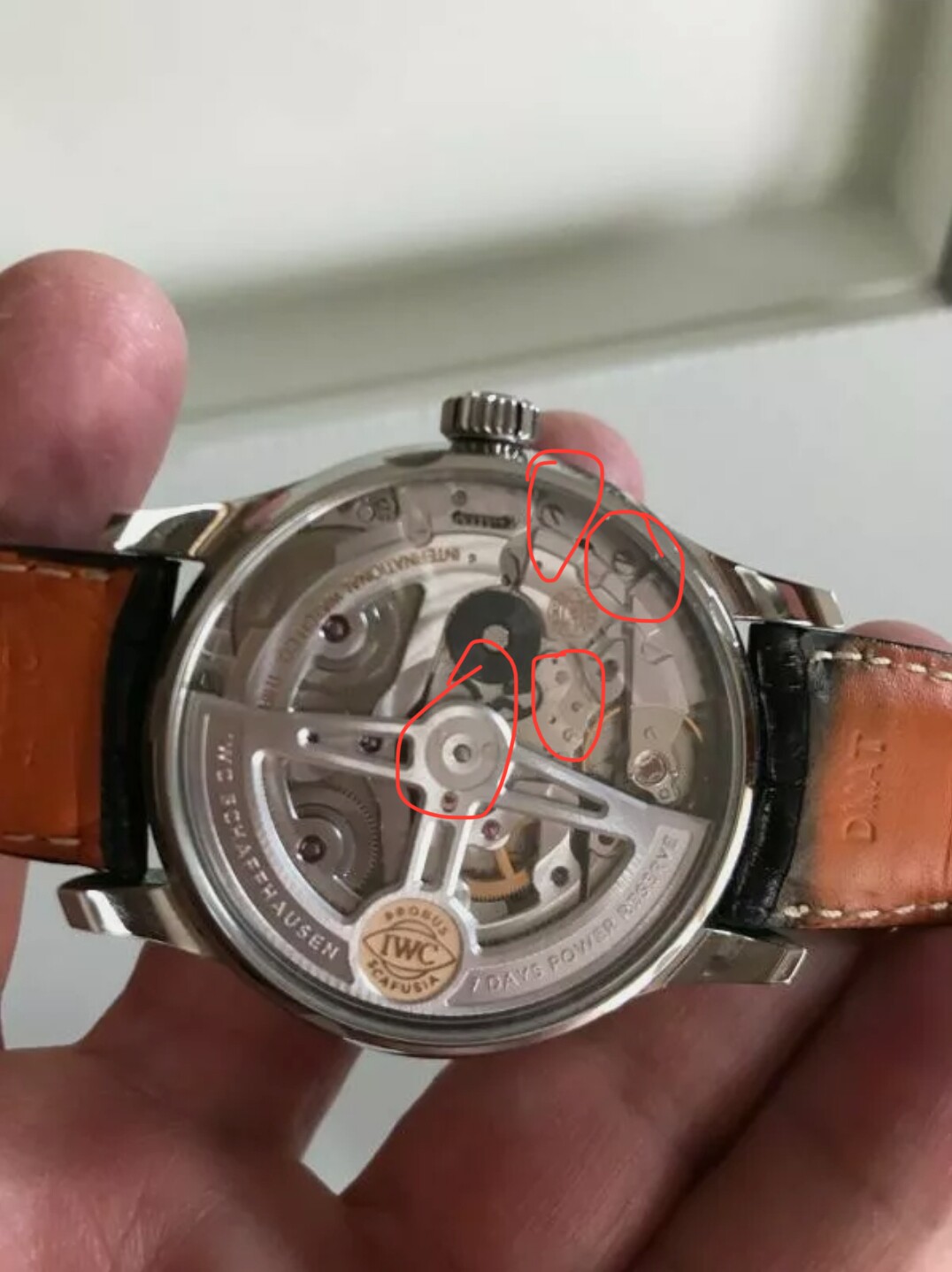

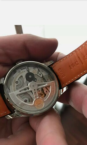

Datum is elke keer verschillend, behalve op de 2 die hij zelf met hand toont staat datum op 10. De andere foto’s heeft hij dus “geleend”

Je kunt het ook zien aan de verkleuring op het leer bij de bandaanzet. Totaal verschillende horloges!
Vrij gedetailleerd uurwerk. En je kunt met de huidige foto’s het zelf ook bekijken. De schroeven van deze replica zijn op sommige plekken anders gekleurd.
Bovendien horen de schroeven de rotor vastklemmen ook anders gekleurd te zijn en niet dezelfde kleur als de rotor.
Conclusie: fake.
Onjuist, dat is namelijk alleen bij een gouden rotor. Het caliber op de foto’s is gewoon een echt caliber. De vraag is of je daadwerkelijk een origineel exemplaar zal ontvangen.
Ik begrijp niet wat je bedoelt.
Zo kun je nog wel even door met cirkels tekenen wat er afwijkt.
Eigenlijk zegt een van de eerste comments al genoeg.
